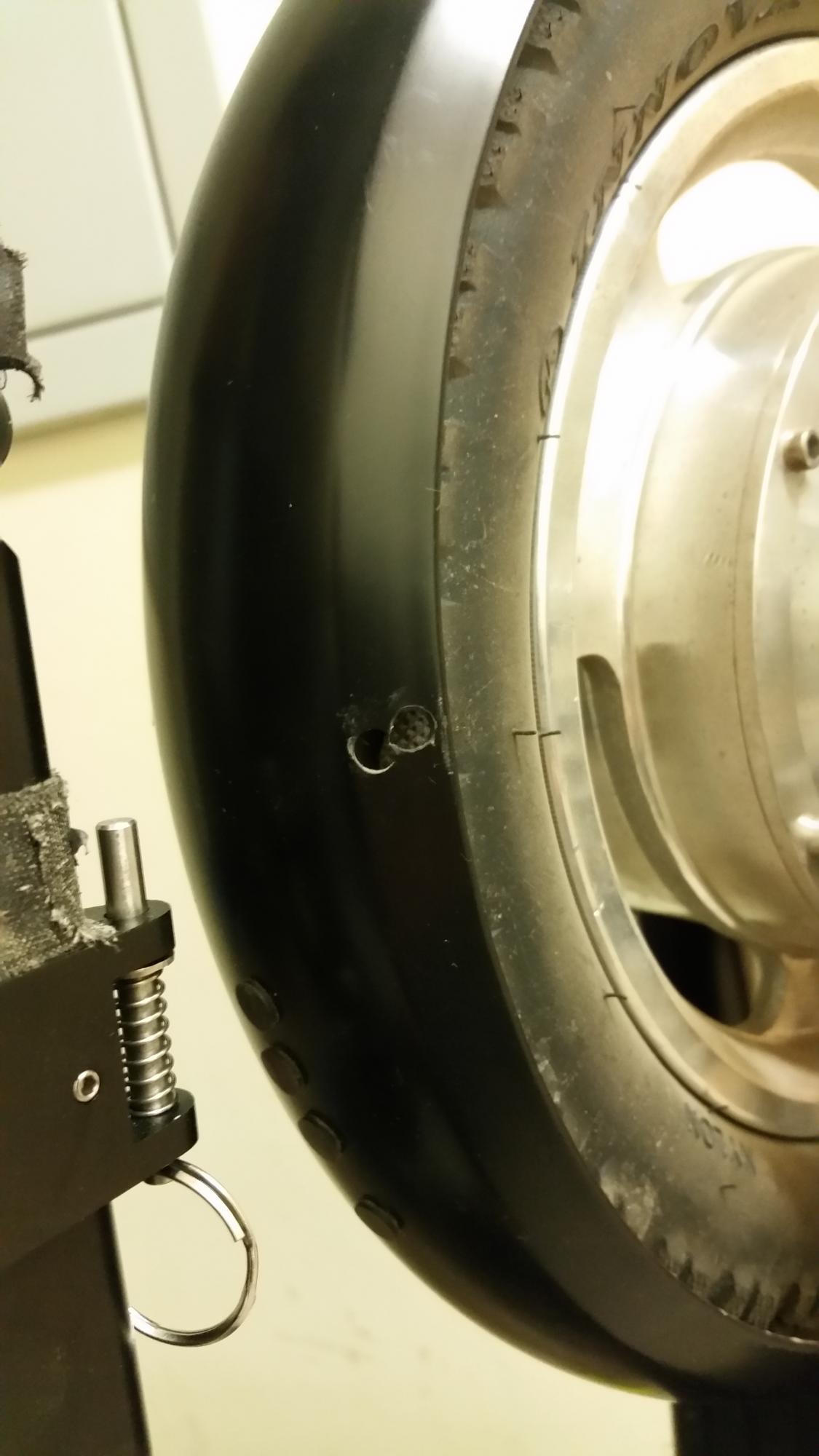

На праздниках отмыл и обследовал гуся на предмет трещин - не обнаружил.
Удалось отрегулировать скобу заднего крыла, чтоб механизм складывания стоял четко по середине. Крыло заднее не удалось выставить, выяснилось, что заднее колесо не стоит по оси симметрии, а смещено вправо на 4мм, китайцы тоже пыталисть, но не могли
List, как бы мне получить крыло без раздолбанных дырок?
Аналогично с передним колесом, но там удалось переставить шайбу, на заднем для этого нужно отсоединять двигатель.
Из-за того, что отверстия в вилке крепления переднего крыла насверлены криво, его нельзя выставить по продольной оси самоката, нужно колхозить
шайбы полукруглые.
Винты за 47 км пробега разболтались (за исключением крепления колес) - следует всем проверить затяжку, и может и на слабый фиксатор посадить
