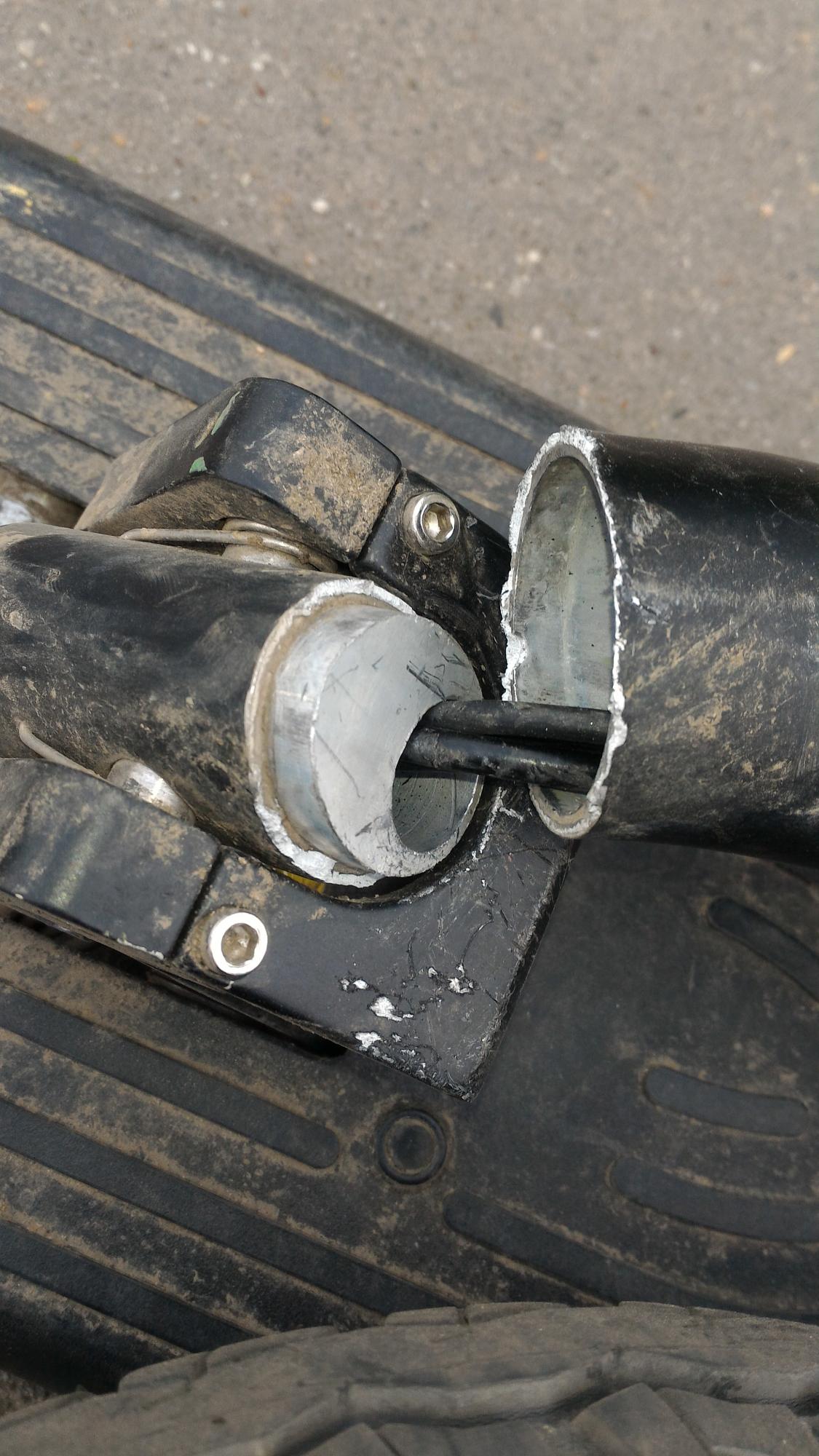

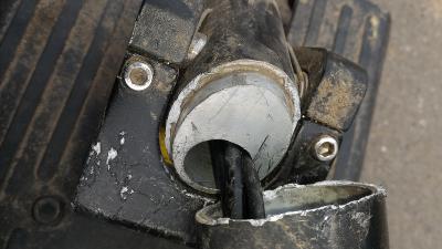

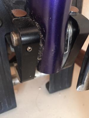

Судя по фото, труба гуся биметалл, чётко видно два слоя. Это так задумано или я тебя слепит,  из того что было
LIST
О, а вот и первый сломанный!
Вывод про биметалл - неподтвержден - только догадка.
Грязи на изломе не видно - можно фото покрупнее???  что бы не думать и гадать
Знаю где заваривают тоже :)) Самое главное сам цел...
Ездили вдвоем около 160 кг - нормально...
J-tu
Чётко видно два слоя, нужно магнитом проверить изнутри
Если таки биметалл, не уверен, что можно сварить

Откуда там два слоя? :-)Проточка под посадку внутреннего усилителя.В этом весь минус конструкции.Так как труба овальная КИТАЙЦЫ проточили,потом гнули трубу в следствии пошли микро-трещины и результат на лицо.Да и не забудьте это я к админу обращаюсь удалить моё сообщение!!! :kidding:
LIST
Не..  он не про прточку говорит а про саму толщу трубы.
Даже не представляю,  насколько сложно да и зачем делать биметаллическую трубу?? :))
В цеху сварки скажут что за металл и как он варится...

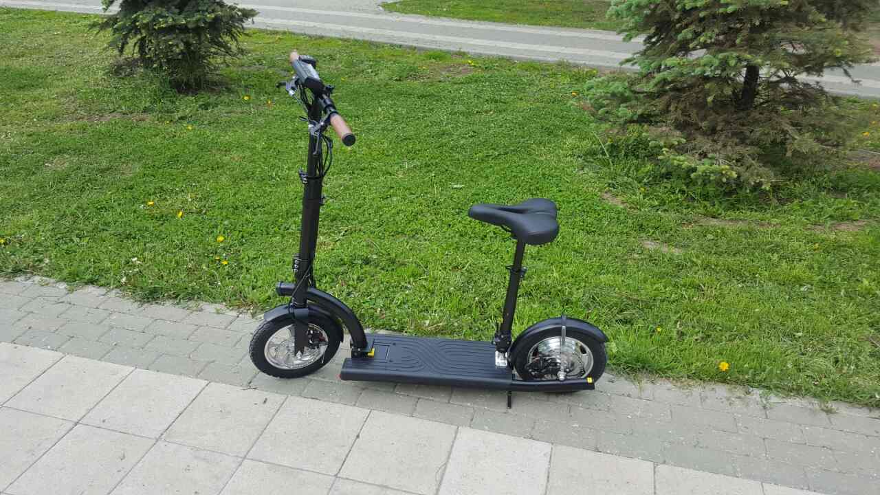

Tim78
Наконец то мой аппаратик приобрел (с помощью вмешательства в деку мастеров своего дела!)новую батку 36v 12Ач ...контроллер Инфенион !!!!
Летаю 40 км/ч  при весе 85 кг...пробег на одном заряде 25-30 км.
Очень доволен аппаратом!
Было падение с ребенком 11 лет на пару :-(.(хорошо,что пострадал немного лишь только я)..самокат при наезде на лежачего полицейского сложился ! Я списываю это на ребенка(думаю она наступила на механизм складывания).

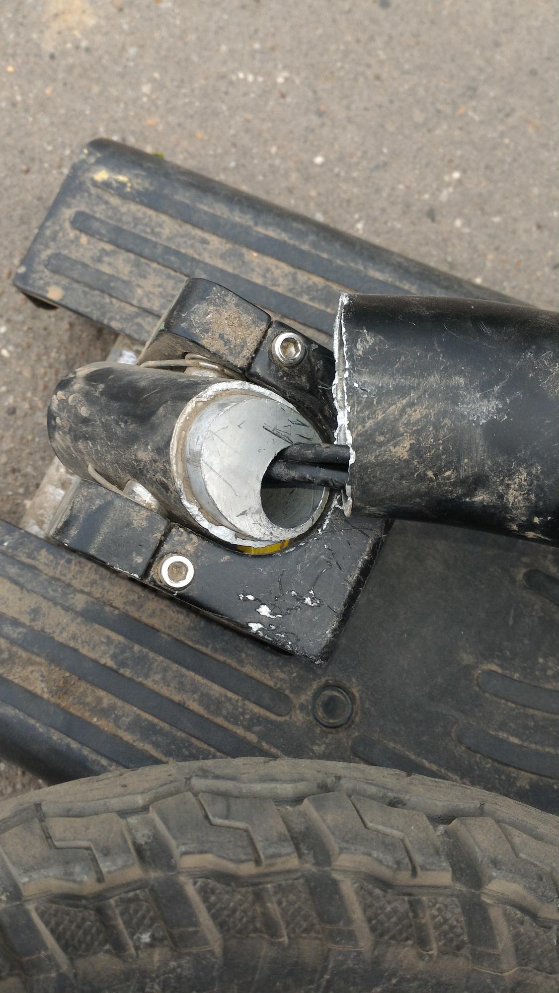

Цитата: Йожык® от 10 Июнь 2017 в 13:14
Ну вот друзья, делюсь новостью.
Вчера, при преодолении очередной преграды в виде трещины асфальта, самокат сломался. Пополам.
В итоге мы имеем месяц удовольствия, 300 км пробега и как результат, разломанную рулевую стойку в месте ее крепления к деке.
А что насчет гарантийности случая? Тут же явно заводской брак....ремонт/замена за счет продавца?

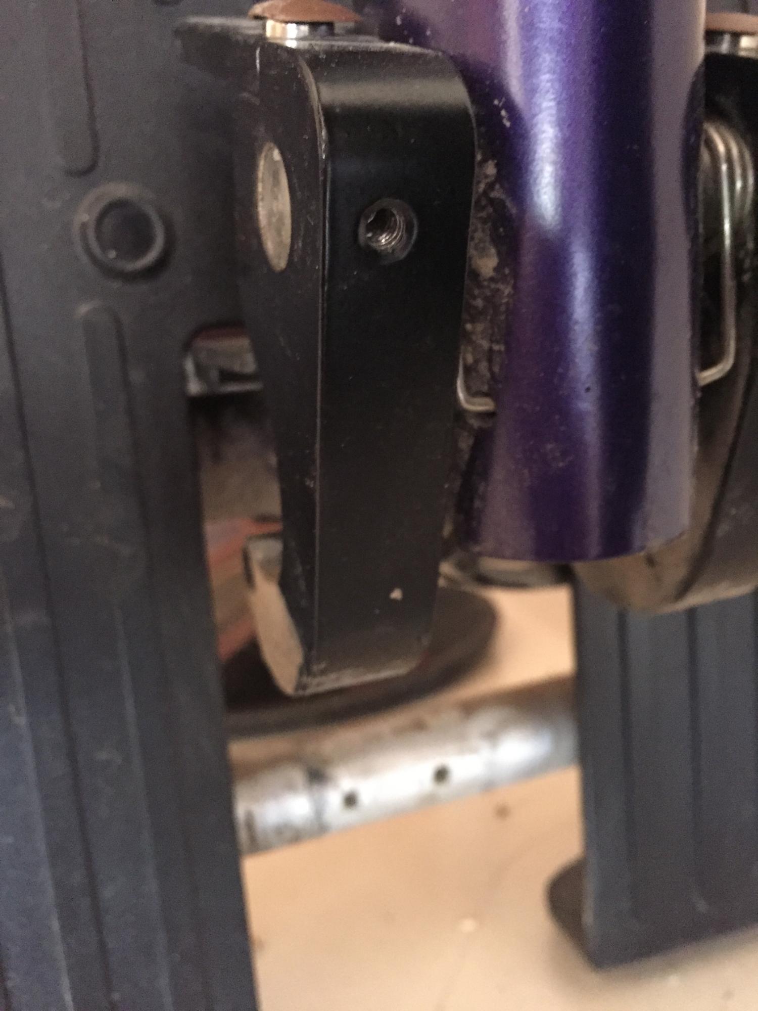

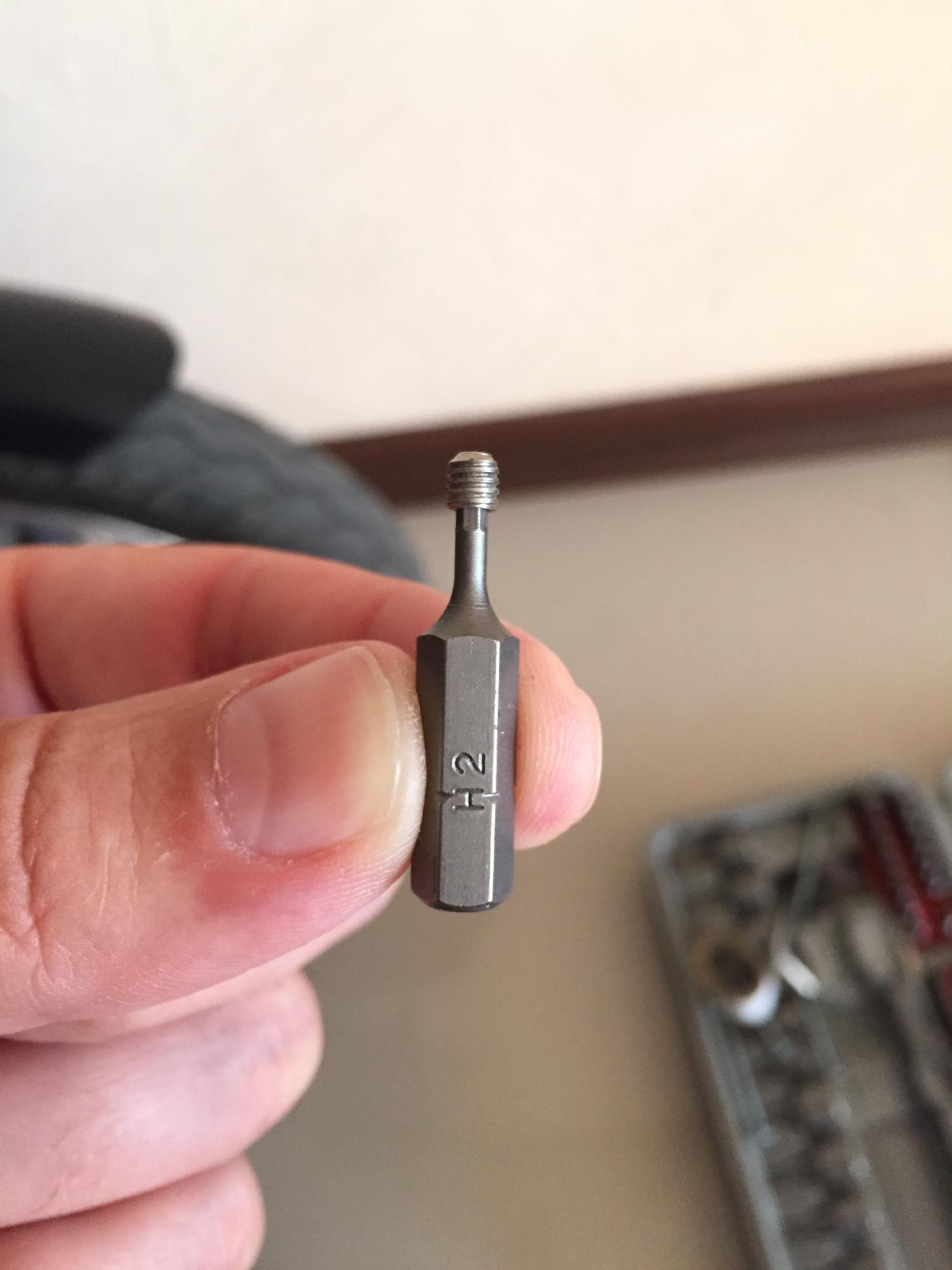

Проверил на своем ось складывания. Тоже немного вылезла. Внутренний стопорный  винтик крутился от руки.
Подбил немного ось и затянул винт.
Винт под такой шестигранник
