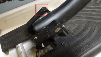

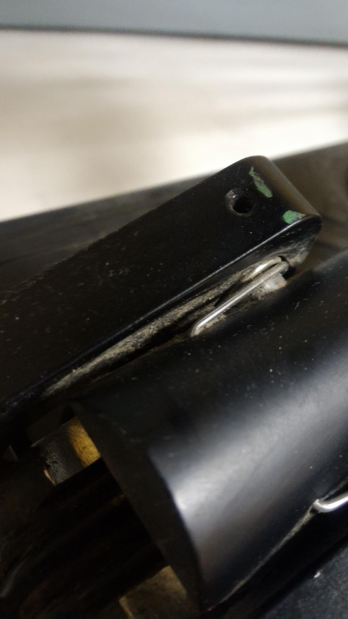

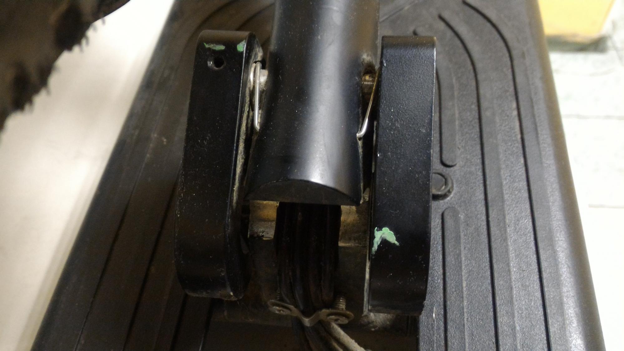

Насколько помню, ось просто фиксируется очень маленькими винтиками, с внутренней потайной шестигранной головкой.
Следите за состоянием крепежа- его необходимо контролировать:))
Йожык®
Осмотрел сейчас внимательно узел складывания:
Обнаружил в нем маленькое отверстие (выделил красным)... По идее, это там должен быть фиксирующий винтик???
Если жизни суждено пройти, то пусть она пройдет безмятежно...
AgipTM
[user]Йожык®[/user],  Ага.. именно там.. найти винт, на фиксатор резьбы его и затянуть..
Рекомендую вобще все винты протянуть и на фиксатор посадить на синий..
А контакты или запаять все и втермоусадку, или как минимум обжать и залить герметиком

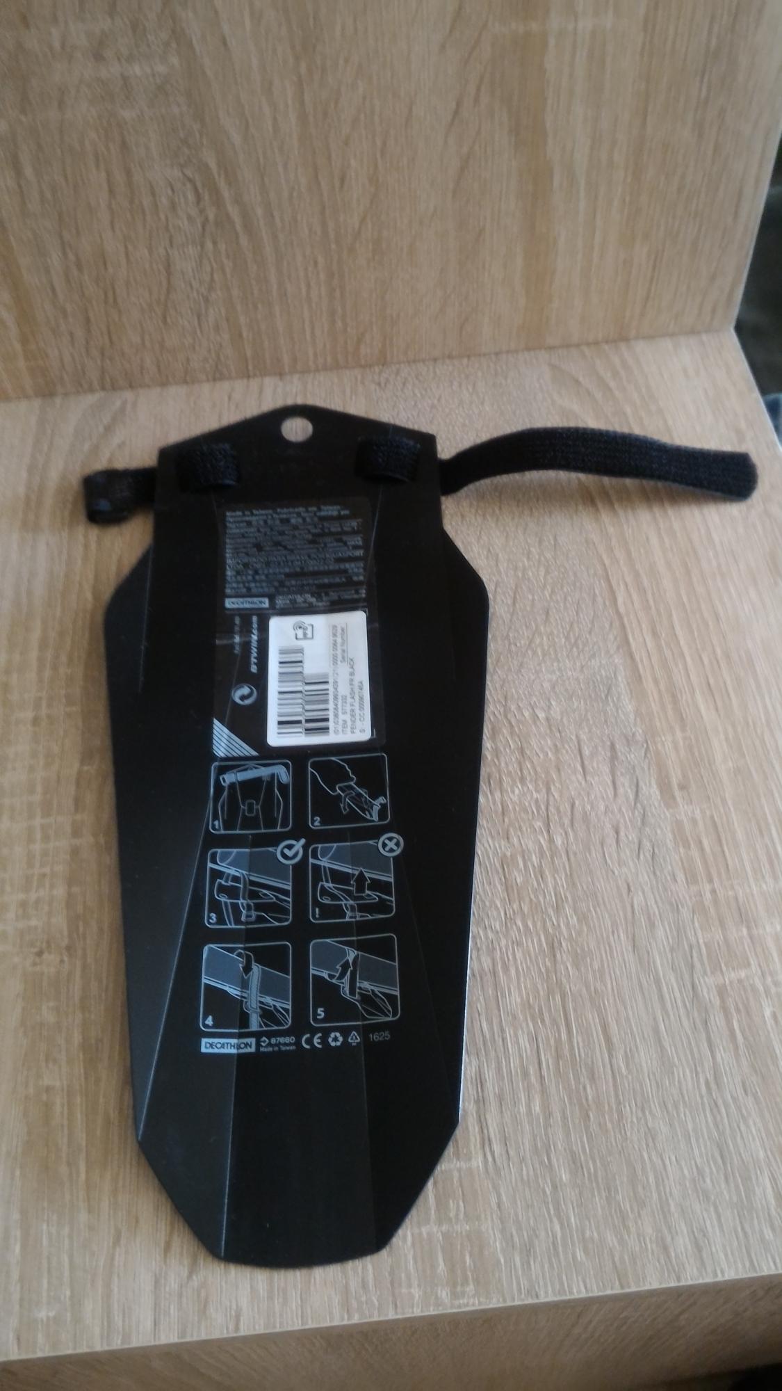

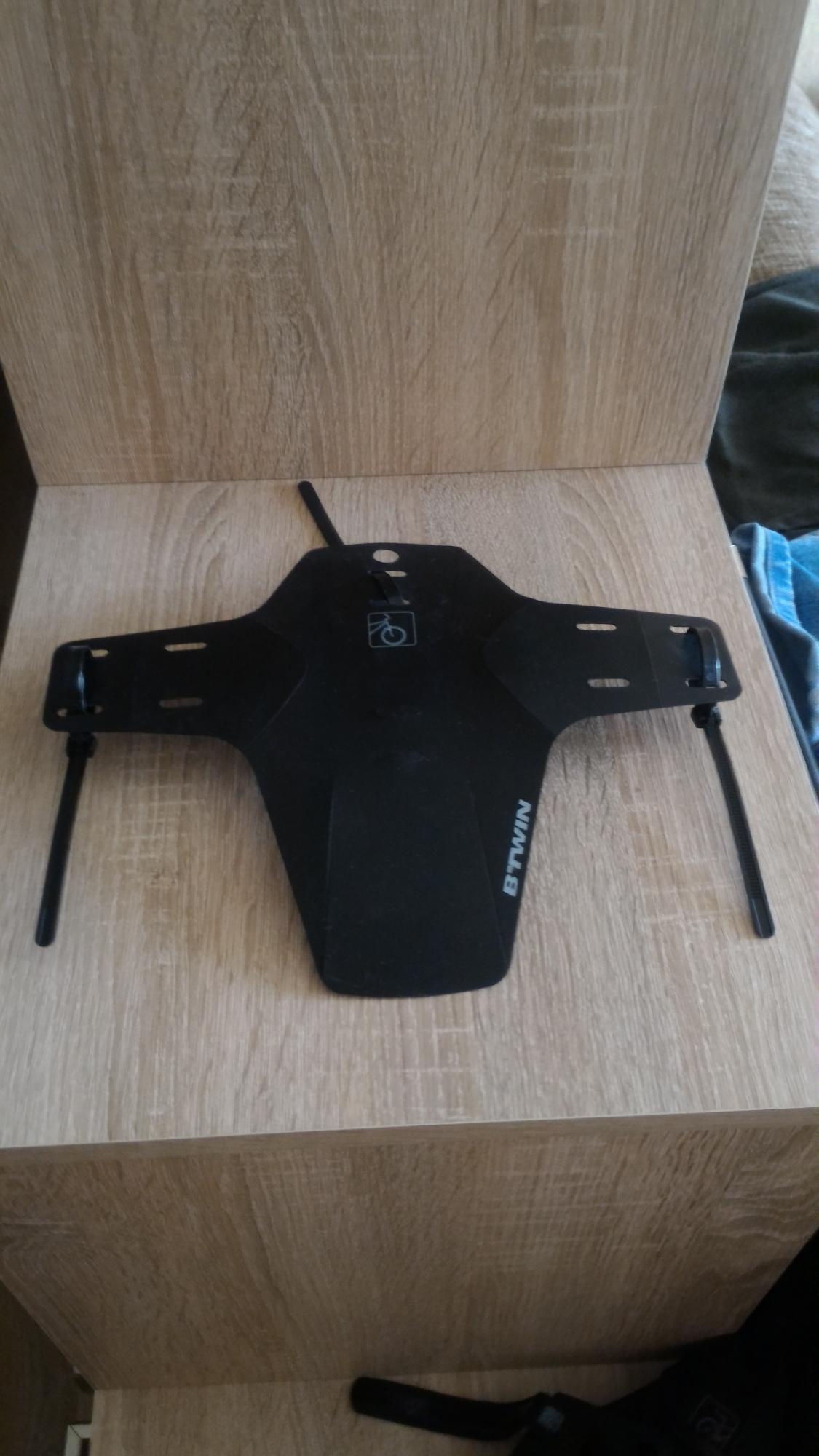

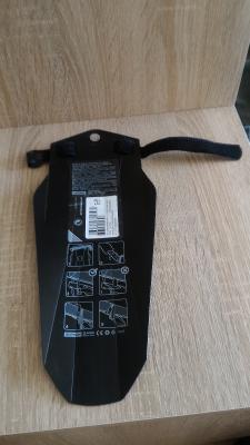

Йожык®

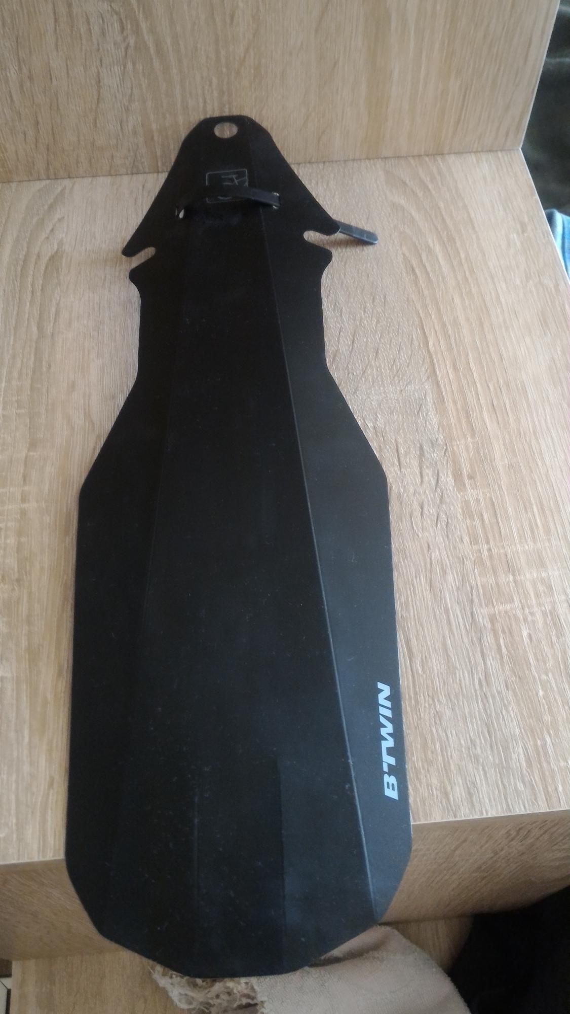

Вчера заезжал в Декатлон, прикупил ништяков для себя и самоката...
Себе купил лёгкую плащ-накидку, для самоката накладки на крылья... Родные крылья, к сожалению, не защищают хорошо мою спину от брызг и грязи в мокрую погоду...
Катаемся дальше))
Nofate
А можно интернет ссылку на подобные "накладки"?, а то я уже сверлить крылья собрался  /:-) чтобы винтами крепить. Без брызговиков проехался, не знаю кто был грязнее моя спина или самокат)  :ireful:
Был Razor E300, сейчас LIKON 1201 500W

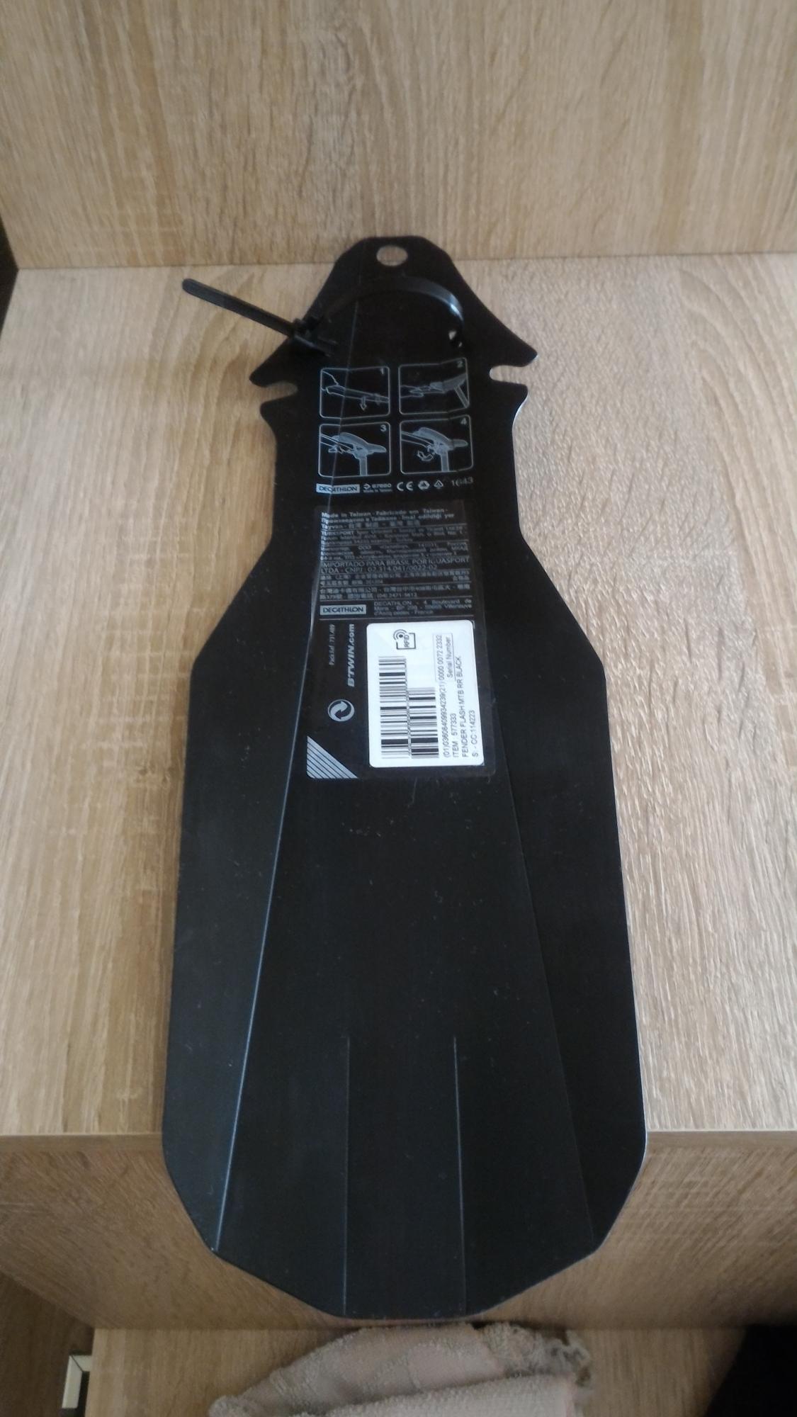

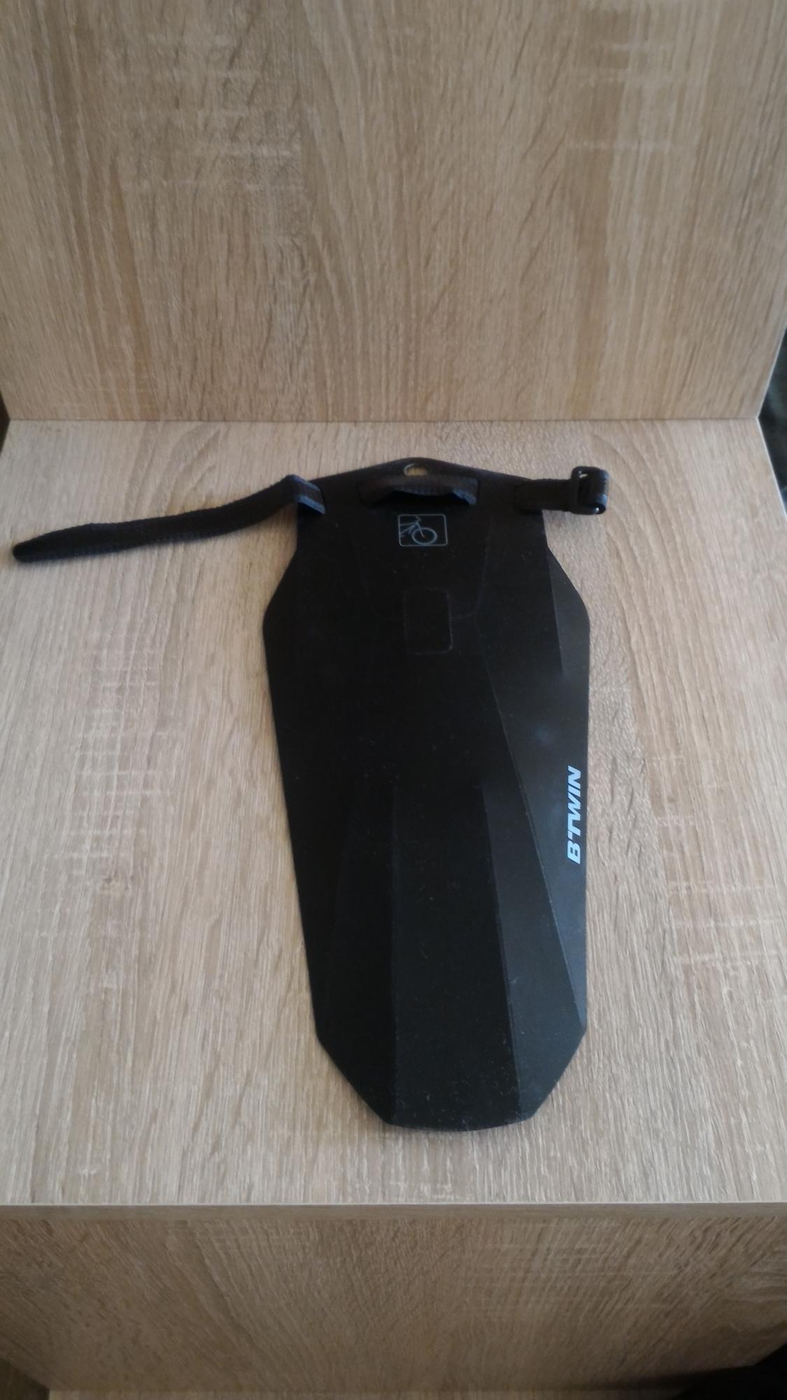

Йожык®
Ссылку не дам, потому как не знаю...
Покупал не через интернет-магазин, ходил ножками...
А вот фотки выложу... По факту, тонкие, дешёвые куски пластика, которые по форме облегают крыло и крепятся как угодно...
