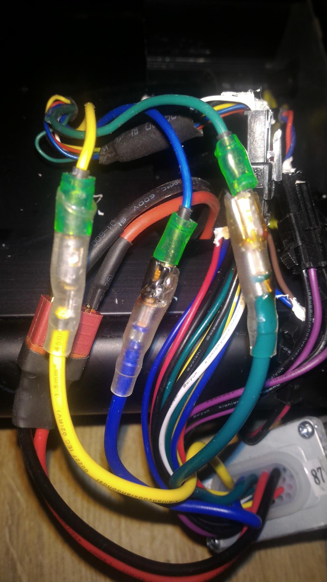

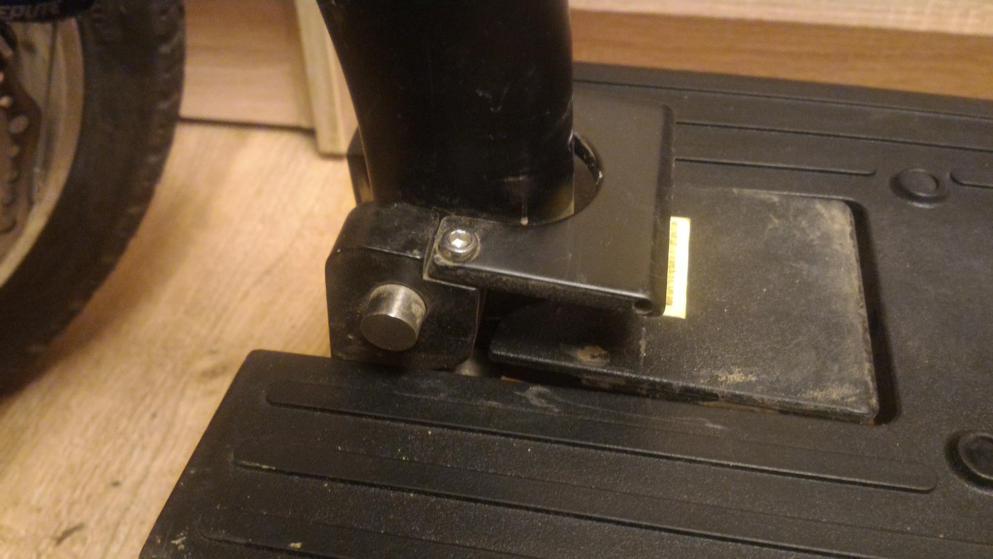

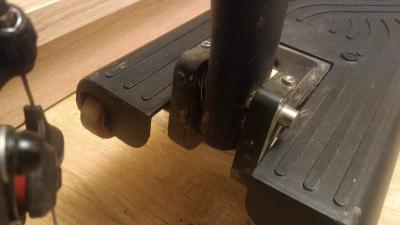

Сегодня решил снять пластиковую накладку с деки и попробовать как-то закрепить иногда погромыхивающий контроллер. Выкрутил винтики, стаскиваю накладку, а она не слезает, зацепилась за что-то... Смотрю, а это палец из узла складывания вылез где-то на сантиметр и блокирует накладку (((
Забил конечно его на место молотком, снял накладку, достаю пучок проводов и контроллер... Контакты обработаны пастой, некоторые в термоусадке, но все сделано очень небрежно... Два провода уже оплавились и спеклись вместе, но несильно, слегка:
Центральный провод видно, что оплавлен... В общем, изолента - наше фсё!!!
Обмотал, плотно уложил, сфотал на память контроллер:
И собрал все в обратном порядке....

Витёк72
Не надо изоленту. Греется - не есть хорошо!  Надо улучшать контакт.
Со штырем тоже не понятно, почему он так вылез :bw:

J-tu
а толщина фазы проводов никого не смущает?
Йожык®
Там, если посмотреть, контакт, где "папа" - медный, а "мама" из какого-то белого металла. Я их конечно подтянул, обжал как мог и заизолировал...
А с пальцем, да... Теперь надо думать, что делать, просто накернить, или ещё что?

J-tu
#629
контакт нужно пропаять
ось на фиксатор
