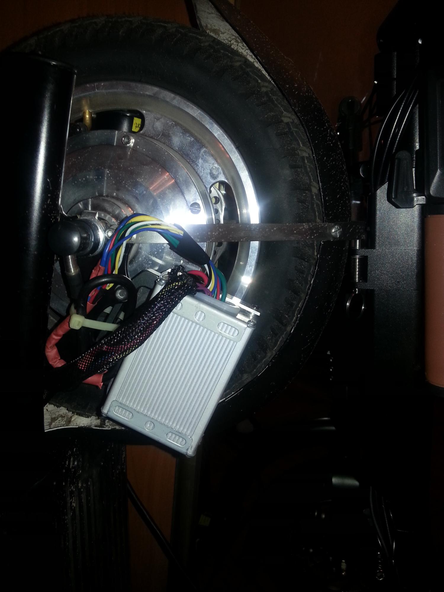

diamondback
Цитата: diamondback от 08 Июль 2017 в 23:34
Тестовый запуск от 48В на ХХ по штатным приборам показал 49км/ч, перепроверить пока возможности нет.
Провёл наконец ходовое испытание. По прямой 37 км/ч, в горку 24 км/ч.
Контроллер тёплый, то есть порядка 40-45 градусов.
Вешу 93 кг, мидель больше среднестатистического, батарея 13s5p
Слегка залудил шунт и сменил термопасту в контроллере,
Развернул контроллер, т.к. мешаются провода под пяткой и есть боязнь помять их. На фото также виден советский болт, который подошёл в сорванную китайцами резьбу, без прохода метчиком
J-tu
Цитата: diamondback от 18 Июль 2017 в 22:26По прямой 37 км/ч, в горку 24 км/ч.
48/36*30=40 км/ч должно быть, радует что ограничение не софтовое
Я так понимаю, что длины проводов под крышку не хватает?
Какой в итоге максимальный батарейный ток?
