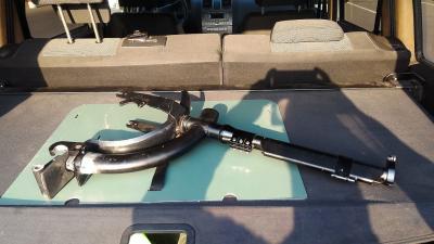

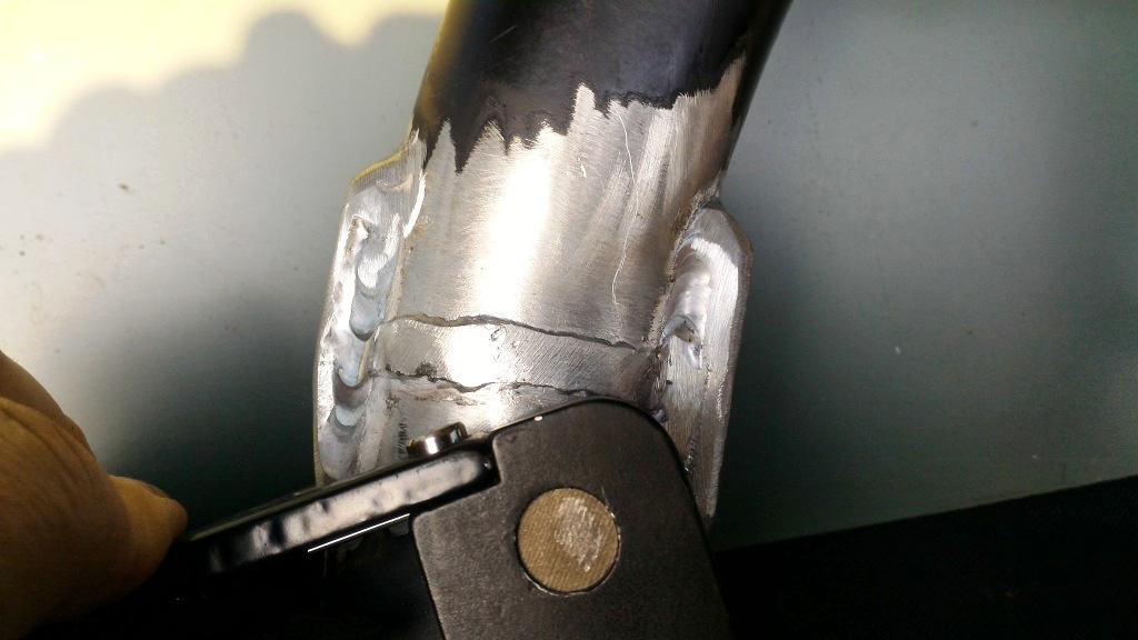

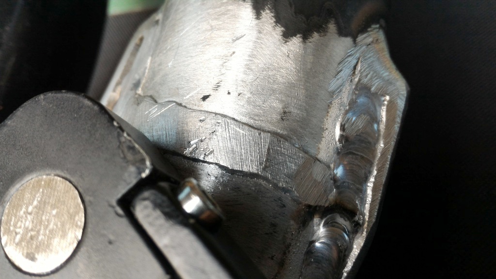

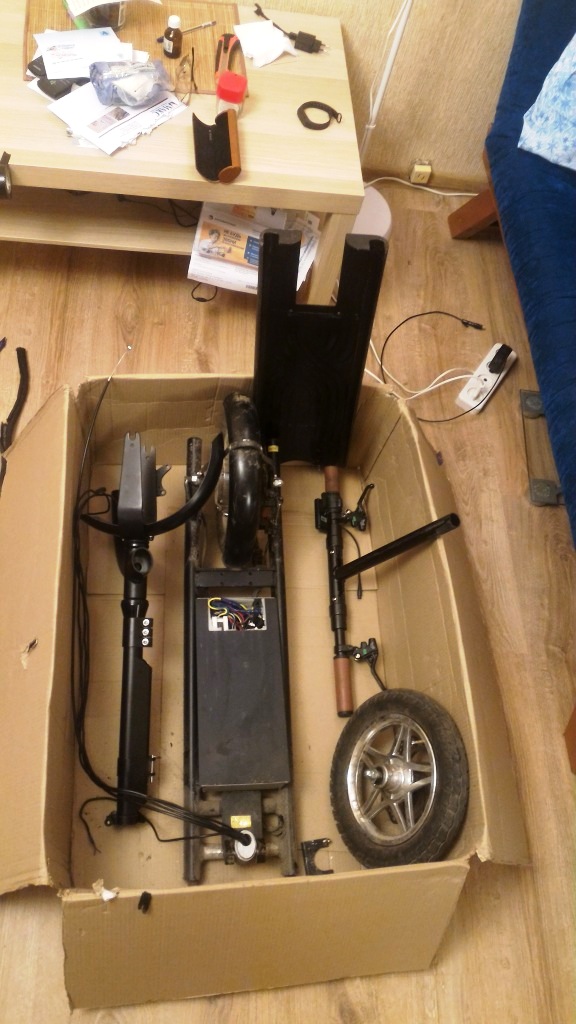

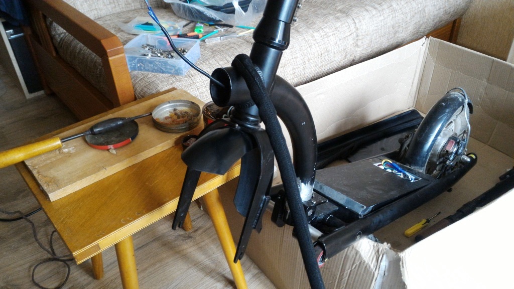

На прошедшей неделе сделал над собой усилие и отвез в ремонт на Волгоградку своего Эл-Йожыка...

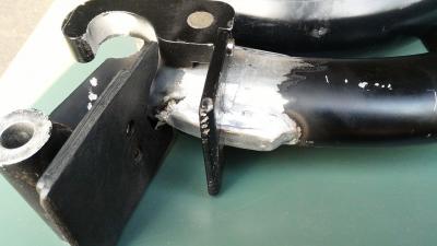

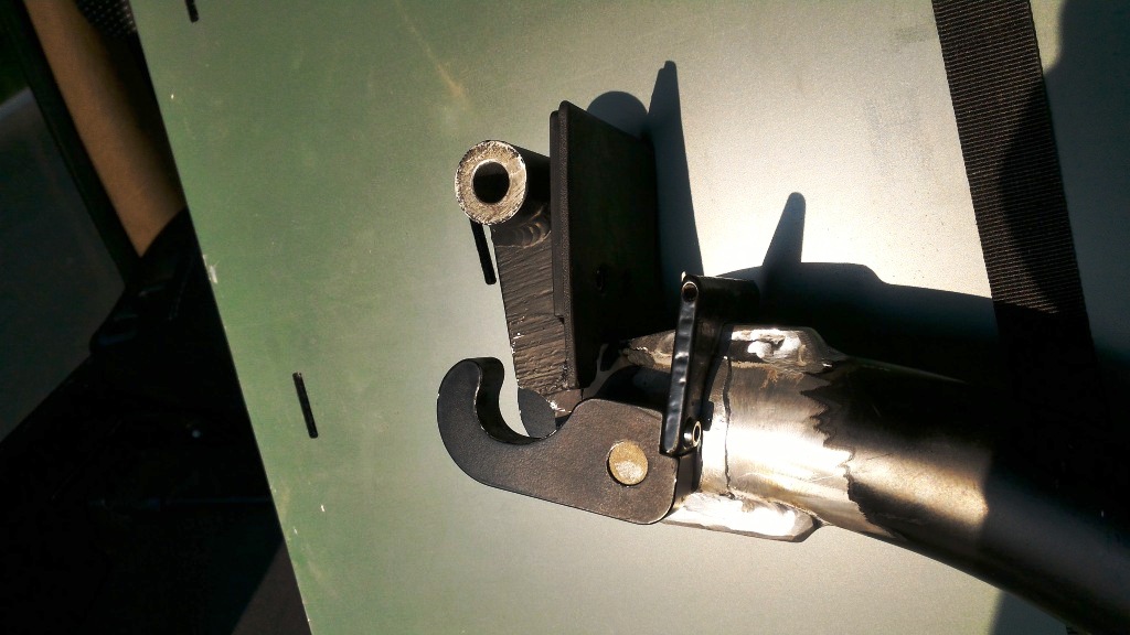

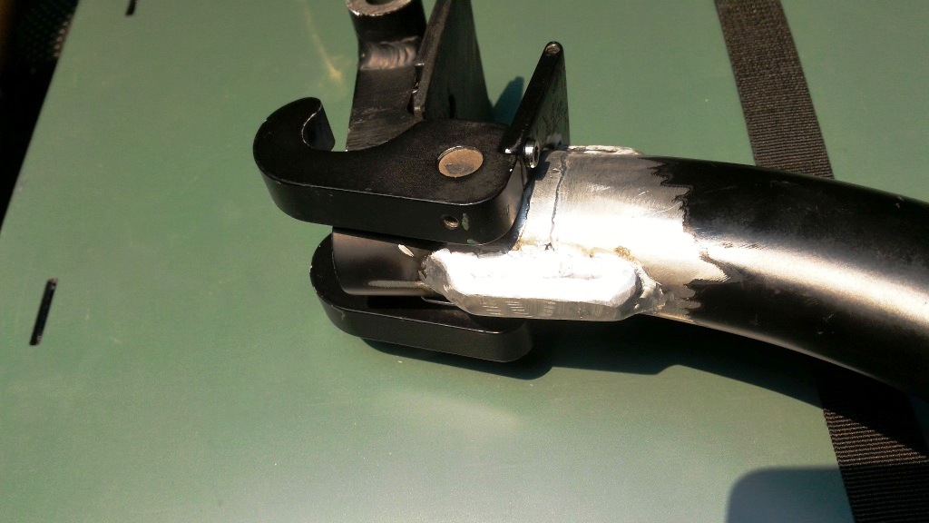

Специалисты из Аргоники считаю, очень неплохо поработали и не просто заварили разломанную раму, но и усилили ее дополнительными накладками в месте разлома... Достаточно сложная работа, поскольку в этом месте много близко расположенных подвижных деталей, которые не должны задевать накладки.
В общем, осталось мне только немного подкрасить место сварки и... и  как-то отключить круиз-контроль...
Увы, при сборке мне не удалось припаять провода к контактам размыкателей круиз-контроля, только поплавил их паяльником... Из флюса была только канифоль, которая совершенно не работала...
В результате, при торможении круиз-контроль не отключается, и это серьезная проблема...
Итак картинки:

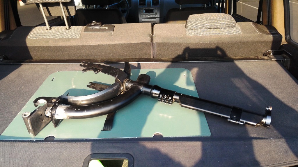

Подготовка (разборка)
Результат сварки
Процесс сборки
Ну и результат )))

[user]Йожык®[/user], остаётся надеяться, что сделали крепко и больше не развалится.

[user]Йожык®[/user],  Поздравляю ))) надеюсь там больше нечему ломаться...теоретически, обратная сторона крепления гуся к рулевой может быть слабым местом..

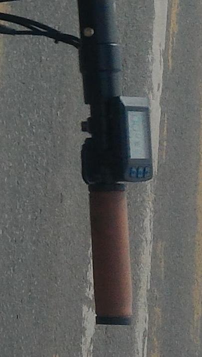

[user]Йожык®[/user], в настройках дисплея, пункт Р 16 - если 0 – то круиз контроль выключен.

К сожалению(((
В моих настройках пункт Р016 показывает общий пробег (296 км)....

[user]Йожык®[/user], у вас другой что ли дисплей?

Я сейчас на работе, но вот нашел фото неважного качества.....
Если жизни суждено пройти, то пусть она пройдет безмятежно...
Витёк72
Странно. На сколько я помню у вас 350Вт версия еката. Такие дисплеи вроде шли на 500Вт :bn:

Возможно в вашем дисплее он где-то в другом пункте. Надо методом тыка попробовать те пункты, в которых значения 1 или 0.
И не забывайте после изменения настроек включать-выключать дисплей, для принятия настроек.
