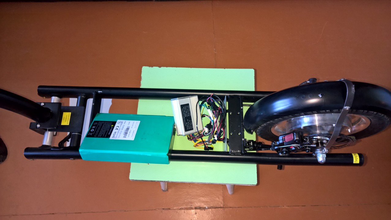

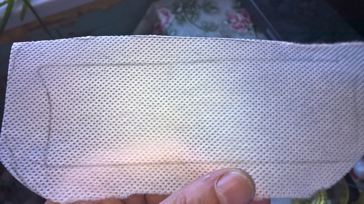

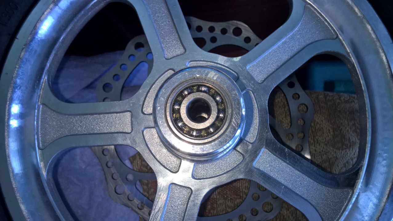

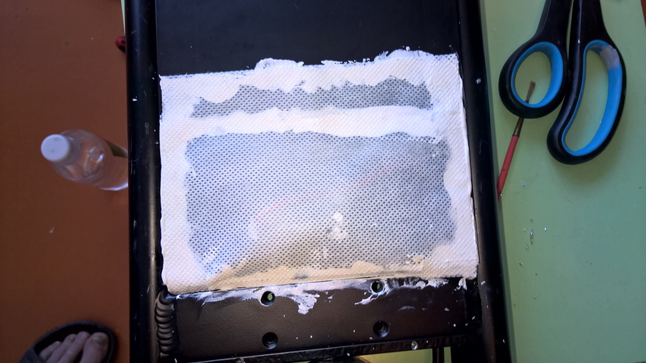

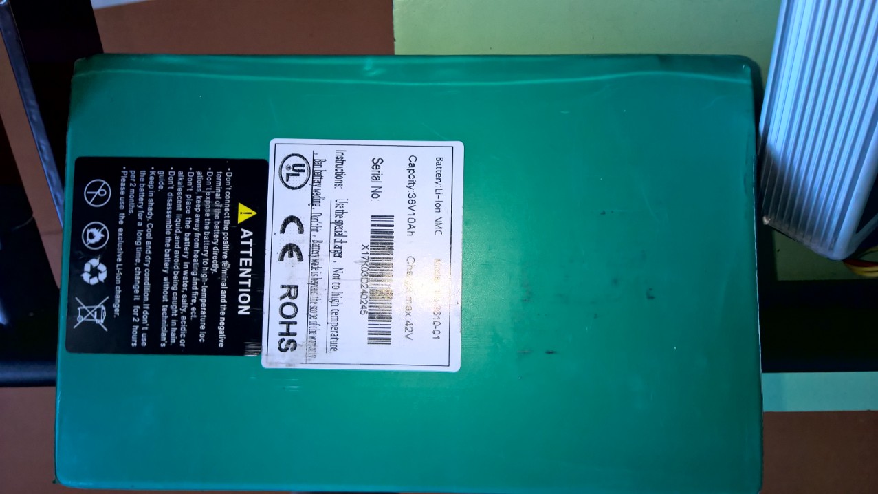

Вечер добрый Дело было вечером, делать было нече ;-D  По совету diamondback решил герметизировать свой 1201/350 (спасибо, за ссылку) но использовать "нанотехнологии и импортозамещение :facepalm: Вот несколько фото:
общий вид наша батарея  делать было нечего и немного изменил корпус контролера так же добавил термопасты   переднее колесо подшипник -   добавил литол, вместо полиэтиленовой пленки как у Lista в видео взял ветровлагонепроникающие покрытие (но, оно должно пропустить пары воды из батарейного отсека) и использовал казанский герметик для герметизации, :bw: Лето дождливое, аппарат работает немного максималка по дисплею 26  :bn: Если можно скиньте па почту инструкцию по настройке дисплея  ([user]Витёк72[/user],  :ah:)    Едем дальше

Добавлено 03 Авг. 2017 в 18:52
Нанотехнологии в действии   добавлю фото

[user]SOAUHTA[/user], у вас на сколько ампер контроллер?
LIKON 1201 350Вт фиолэтовый
LIST
У Ухты 18 Ампер.. Его вскрывали на видео прям... И у него кстати выигрышный самокат - приз - переднее крыло :))

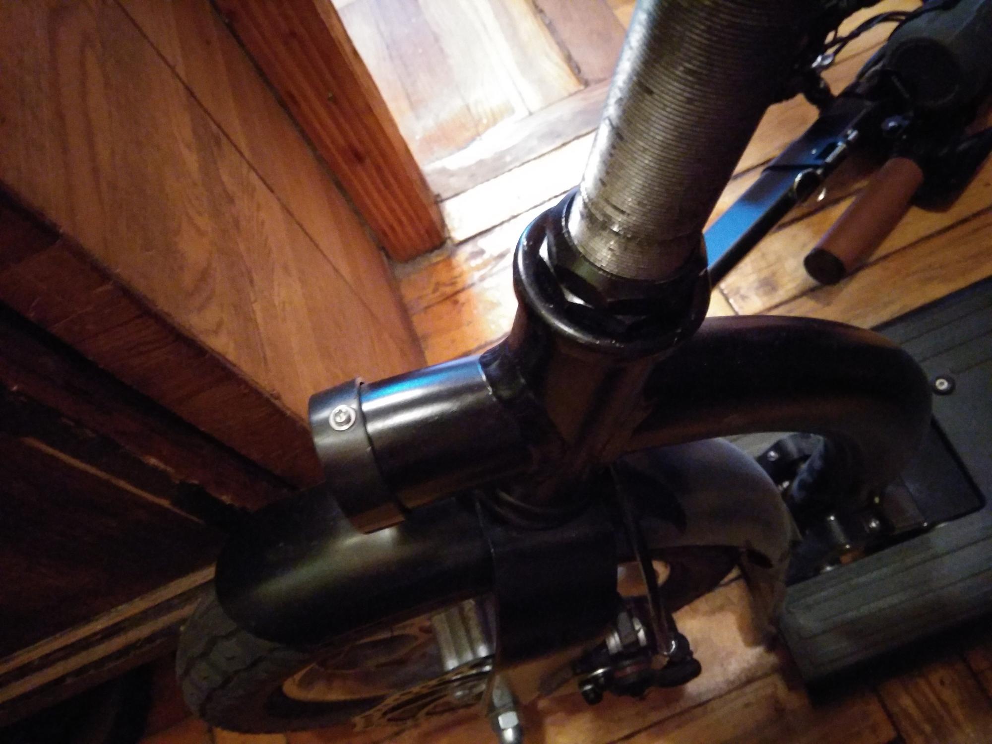

Доброго всем вечера!

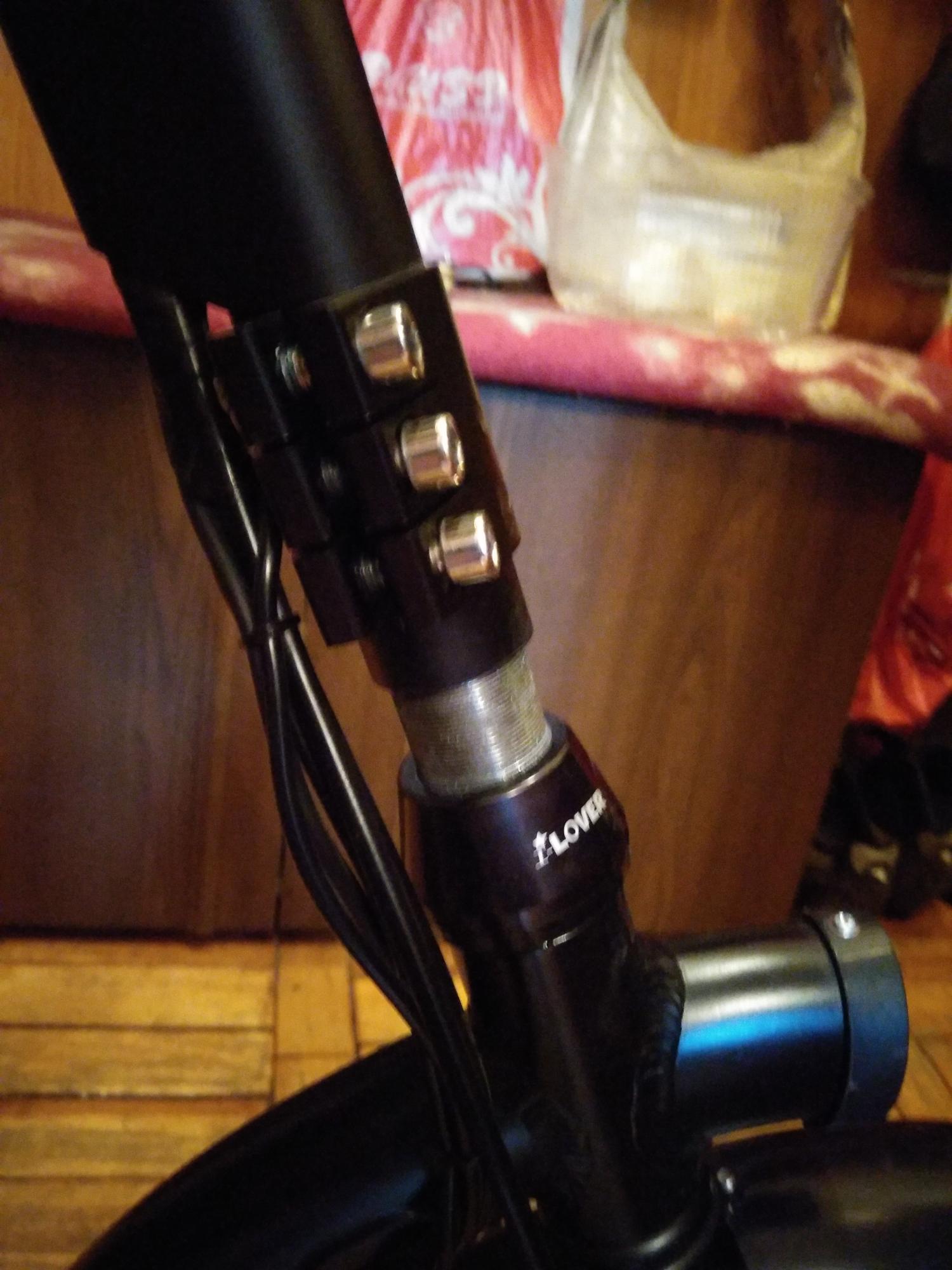

Набрался храбрости и влез в рулевой стакан.
После откручивания 3-х шестигранников на хомуте рулевой трубы, зажав колесо, сдёргиваем верхнюю часть трубы.
Видим две гайки на 36, для нормальной затяжки один из ключей должен быть с тонкими губками (для нижней гайки)
