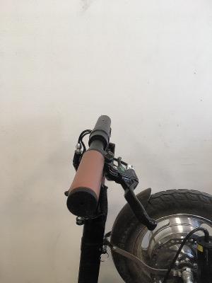

У меня с ручками всё нормально. Вроде они ничем не прикручены, просто натянуты на руль.
LIKON 1201 350Вт фиолэтовый
Woel
В том то и загвоздка, что не сами грипсы проворачиваются, а именно железка, к которой курок тормоза крепится.

[user]Woel[/user], вечером дома гляну, как там все устроено.

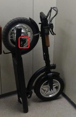

Кроме этого, хотелось бы обратить внимание изготовителя на резиновую заглушку, прикрывающую место, где провода заходят в мотор-колесо:
Частенько мне надоедает просто стоять и, желая размяться, помогаю самокату ногами. И правая нога постоянно задевает эту заглушку... Торчит сильно, всю порвал уже...

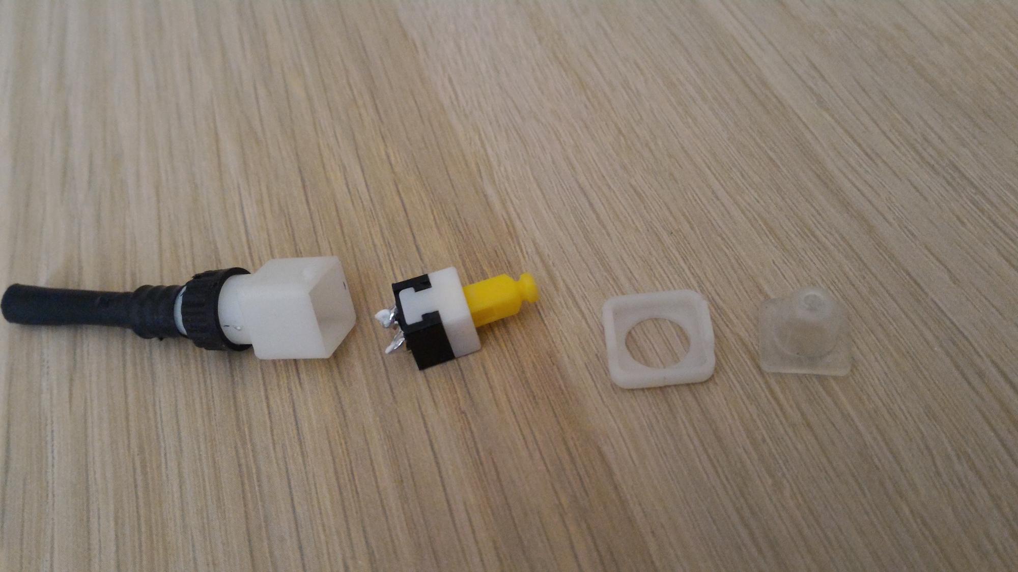

7. Сломал кнопку - размыкатель, инсталлированную в рукоятку тормоза... нигде нет замены... Грустно...

Дима, пару-тройку кнопок концевиков вот таких закажу:
Ну и батарейку)))) на 20 а/ч... и что б в деку влезла))))

Витёк72
Там болт под шестигранник. Его подтяни

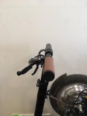

Woel
Вот видео в гиф формате https://www1.online-converting.ru/upload/ff27827899ac/
Витёк72
У меня вроде грипса и тормоз раздельные элементы, и не зависят друг от друга. А у вас что ли это единый элемент?

Woel
Все верно. Это раздельные элементы. Вращается трубя на которую натянута грипса и на которой сидит тормоз.
SOAUHTA
Так эпидемия началась..... То же прокручивается левая ручка. Шестигранник затянут. Ручка тормоза вращается вместе с трубой,грипсой :-\ и механизмом защелки узла складывания руля... Пока не разбирал...
