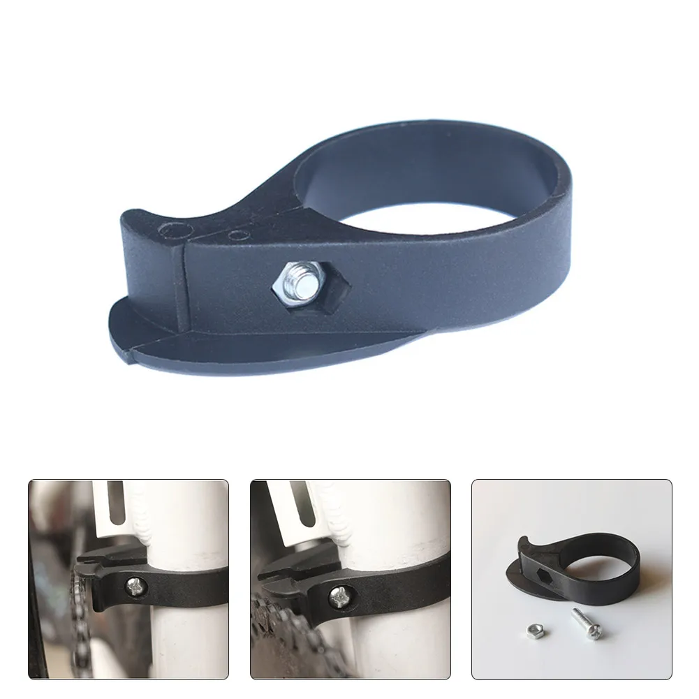

Всплыла кстати проблема. Заменил цепь на подлиннее что бы можно было использовать сзади 42 звезду, а спереди 42, причем NW и цепь спереди слетает. Передняя звезда максимально прижата, насколько позволяет рама. Линия цепи примерно на 4-5 звезде 11ск кассеты. Ранее у меня звезда без мотора была 34 зубья и все скорости нормально крутились без направляющих. Буду ставить направляющую цепи.
