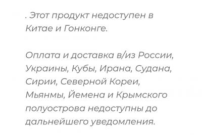

[user]AVGR[/user], там ниже указано, что надо им написать на почту и они решат проблему с доставкой, я уже написал, посмотрим что ответят

Вот ответ от cyc motor про доставку в Россию:
"Unfortunately, we could not accept payment from Russia due to the restriction policy.
If you have friend outside Russia (not including China or Hong Kong) and have a delivery address in Russia (not including China or Hong Kong), we could arrange the order."
К сожалению, мы не смогли принять оплату из России из-за политики ограничений.
Если у вас есть друг за пределами России (не включая Китай или Гонконг) и у вас есть адрес доставки в России (не включая Китай или Гонконг), мы можем организовать заказ

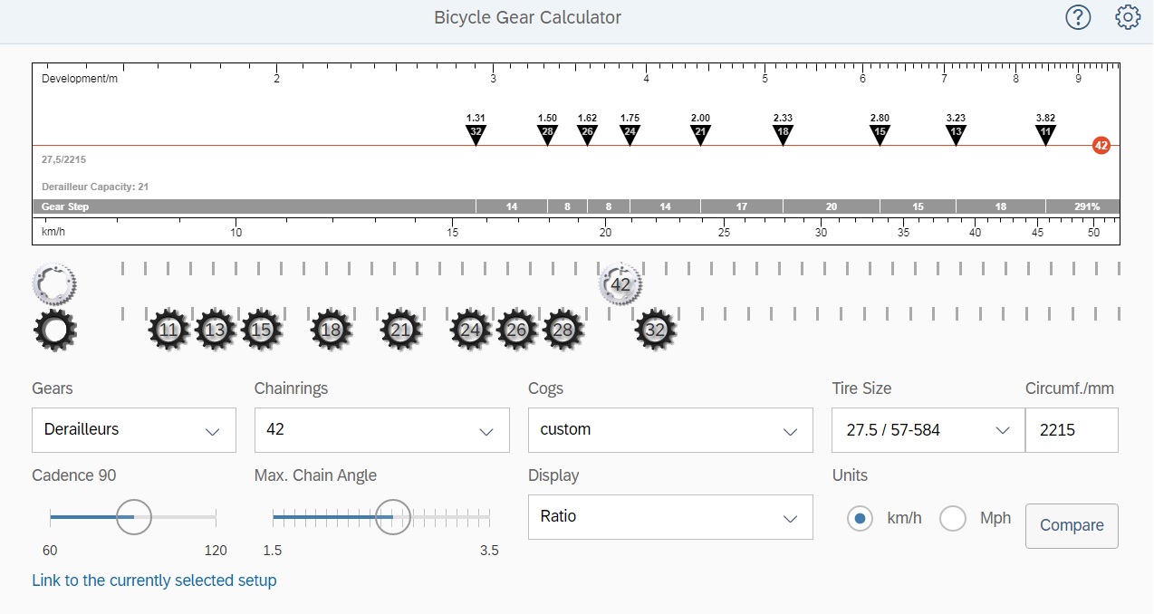

На данный момент у вас вроде бы установлена кассета SUGEK, CS-M3008 на 8 звезд 11,13,15,18,21,24,28, 32 зубьев?
В этом случае, учитывая каденс моторчика = 90 и его ведущую 42Т на имеющихся звездах, вы можете ожидать что-то вроде:
И, вроде сможете иметь поддержку мотора вплоть до 40км/ч.  :dance:
Ну или сами можете прикинуть, на ЗАМЕЧАТЕЛЬНОМ онлайн gear-calculator: http://www.gear-calculator.com/?GR=DERS&KB=42&RZ=11,13,15,18,21,24,26,28,32&UF=2215&TF=90&SL=2.6&UN=KMH&DV=ratio
