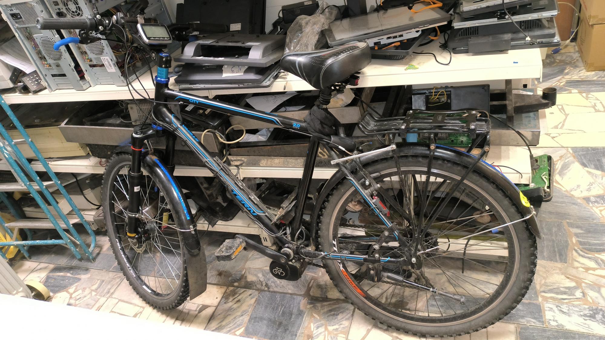

Подскажите пожалуйста, у кого какую максимальную кассету с TSDZ2 получается использовать? 9s?, 10s?
jura.min1976
 Я синглспид сделал 42 спереди 21 сзади
Perkelainen
[user]AVGR[/user], привет! 9s. С заводской 42т на 29х и 11-36 не хватало редукции. Воткнул 11-50, дабы и по шоссе 40 ехать, и в горки крутые красться. А чтобы старенький аливио не подавился, пришлось поставить его через удлиннитель, да нарастить цепь на 4 звена. Да, да, 2 замка. Звучит не очень, но тема рабочая, за тот сезон даже подстройка ни разу не понадобилась.

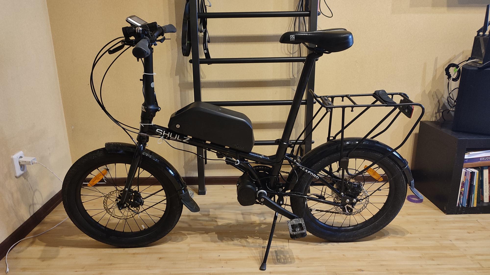

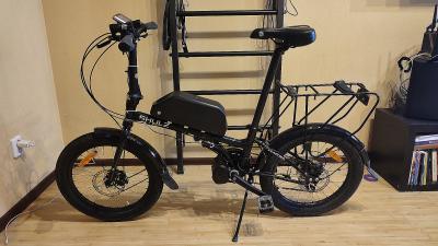

Alar2
#2552
Цитата: Геодезист от 29 Март 2023 в 07:41То есть впереди звезда минимум 42 зуба?  вчера на бафанг нашел 36
Это уже хорошее дело,правда непонятно что там с чейнлине
Китаец пишет что она мол посередине кассета 8 скоростной но верить ему....
У меня на 42Т никак посередине 8 - скоростной не попадает, выходит ближе к малым звёздам.
Правда это дело ещё и от рамы велосипеда зависит  :-)
Alar2
Цитата: Perkelainen от 29 Март 2023 в 15:22Есть и меньше, например 34 зуба. Мне не зашла, шибко цепь изгибает на низких передачах. Меньше 42 уже не сделать вогнутой. Наверно, на планетке это не критично, но на кассете она лишь с крайними малыми звездами в линию.
Я на 52 зуба вогнутую найти не могу  ;-D  , хотя её технически изготовить плёвое дело ,по пресс кинуть один раз шлёпнуть и готово  :neg:  :ireful:
Пришлось на планетарку переходить, хотя мне кассета больше нравиться .  И этот переход требует замену кучу деталей ( колёсный обод ,спицы, шифтер и перестановка органов управления на руле,замена грипс, тормоза ,тросов,установка натяжителя цепи !!!) . И весь этот гемор из за недоступности тарелкообразный  звезды в 52 зуба  ;-D
skakam
Цитата: Alar2 от 29 Март 2023 в 21:42И весь этот гемор из за недоступности тарелкообразный  звезды в 52 зуба
Планетарка конечно заманчиво,но почему бы не использовать две звезды на 42Т и 52Т(прямую и вогнутую,видел где то даже 54Т и 56Т,алюминевые ине дорогие.
Alar2
Цитата: skakam от 29 Март 2023 в 23:12Планетарка конечно заманчиво,но почему бы не использовать две звезды на 42Т и 52Т(прямую и вогнутую,видел где то даже 54Т и 56Т,алюминевые ине дорогие.
Планетарка не заманчиво а вынуждено  :-)
С 52Т прямой абсолютно нет чайнлайна , а она нужна по педали (у меня колесо 20").
Видел 53Т ,но цена с доставкой и налогами из  штатов не просто дорогая -а больше половины Тонгшенга  ;-D
