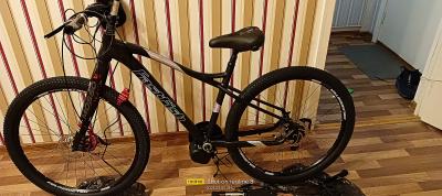

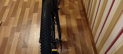

Пришли почти все компоненты электровелосипеда. Немного подсобрал осталось закрепить аккумулятор, провода, и так по мелочи. Надо как то проложить гидролинию заднего тормоза через канал рамы ( придется наверное резать так не засунешь) Нужно ли разбирать двигатель для смазки или с завода там все смазано.

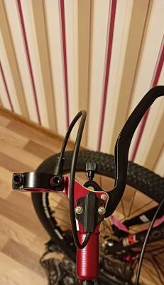

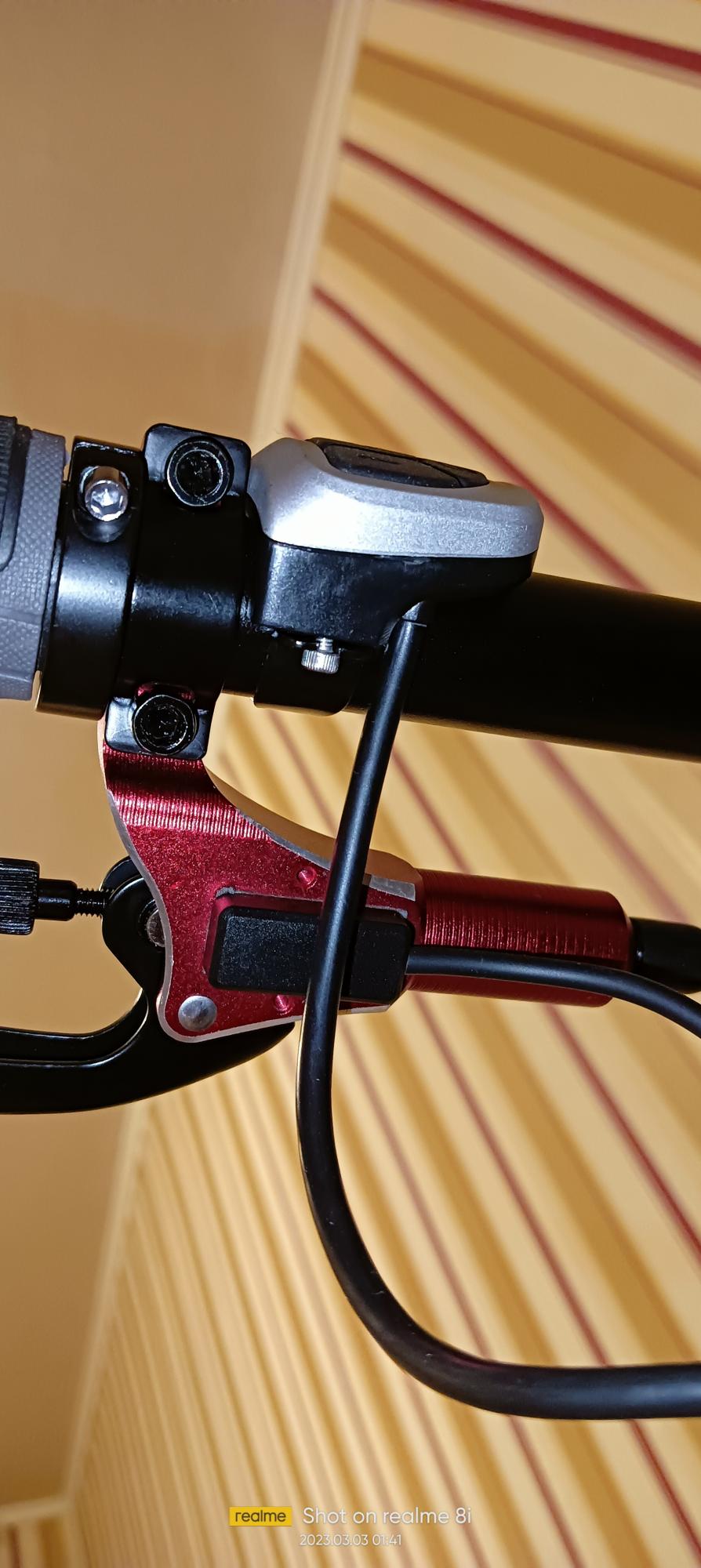

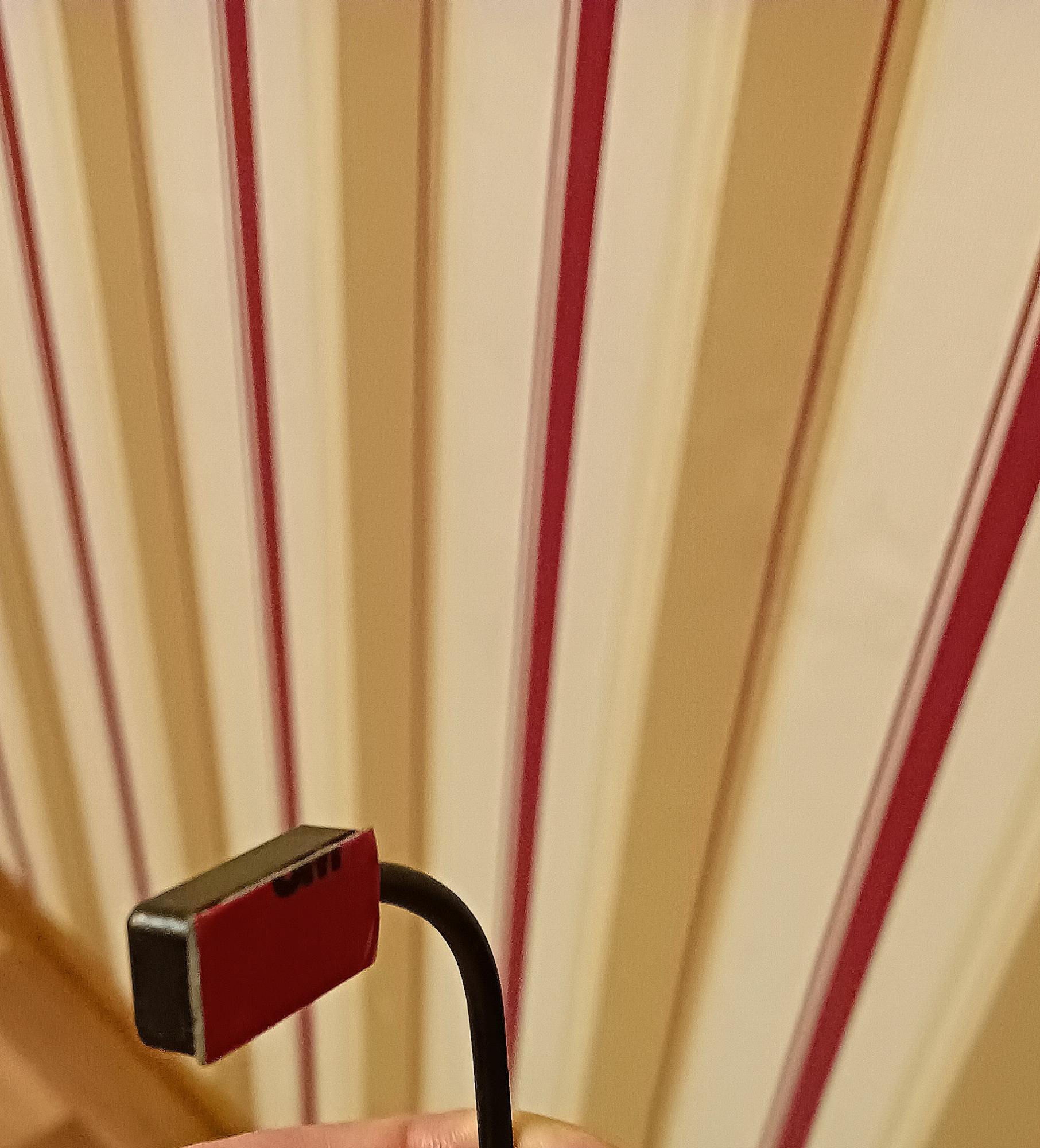

у меня ничего нелюфтит вроде, может правда я еще не понял. кстати с тормозными датчиками решилось банально просто надо просто открутить трепиновые и поставить тоншенговские
AVGR
Цитата: jura.min1976 от 02 Март 2023 в 21:15у меня ничего нелюфтит вроде
Он люфтит всегда у всех с завода.
Про тормоза можно поподробнее?
jura.min1976
откручиваем 2 винта. устанавливаем тоншенговский датчик, на нем есть двусторонний скотч, потом можно будет придумать крепление

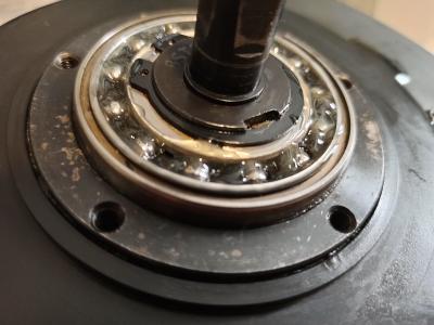

После 1500 км круглогодичного катания появились прокруты. Изредка проваливается педаль, потом опять нормально. Подшипник запасной есть. Менять или подождать потепления и оно само пройдет? Какой ресурс этого подшипника? Можно ли в него смазку другую заложить вместо замены?
Cannondale Prophet L 150 / RockShox Pike RC 150 / TSDZ2 48V 500W 15A / 13S4P ChamRider 11.6AH 52 Panasonic 29PF + XT90S / 42 + 11-42 / FastAce 27.2 125 + Brooks B17 / VeeTire 3.0 27.5 + 3.0 26
Volky67
#2537
Добрался до этого подшипника, попробовал не вытаскивая вал и шестерню с внешней стороны снять пыльник с подшипника. Он оказался вообще не герметичный. Почти все подковыривается ногтем и отходит, кроме одного кусочка который держится насмерть и отламывается. Как смог попрыскал изопропиловым спиртом в шарики, протер и напихал смеси трансмисионного масла и силиконовой смазки. Приставил отломавшуюся часть пыльника обратно, собрал и прокатился 9 км при -4С. Был один прокрут ближе к началу и все. Вроде получше стало. Подожду менять, понаблюдаю. Может с потеплением пройдет. Обратил внимание что и на внутренней обойме родного подшипника и на внешней есть шлицы под штифт. То есть это CSK30PP. А я на замену купил на алиэкспрессе P без шлица на внешней обойме.
ЗЫ Прокатился еще 10 км при +4С и 10 км при -4С и ни одного прокрута. Проблема была в родной смазке и таким образом решилась довольно просто. Чтобы добраться до этого подшипника достаточно снять паук звезды, даже крышку не нужно откручивать.
