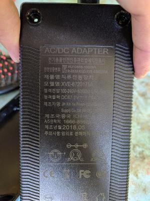

Цитата: Колыван от 07 Июнь 2019 в 11:32Куда надо подключить мультиметр, чтобы узнать напругу, выдаваемую именно ЗУ?
Контакты 1 и 3 в разъеме.

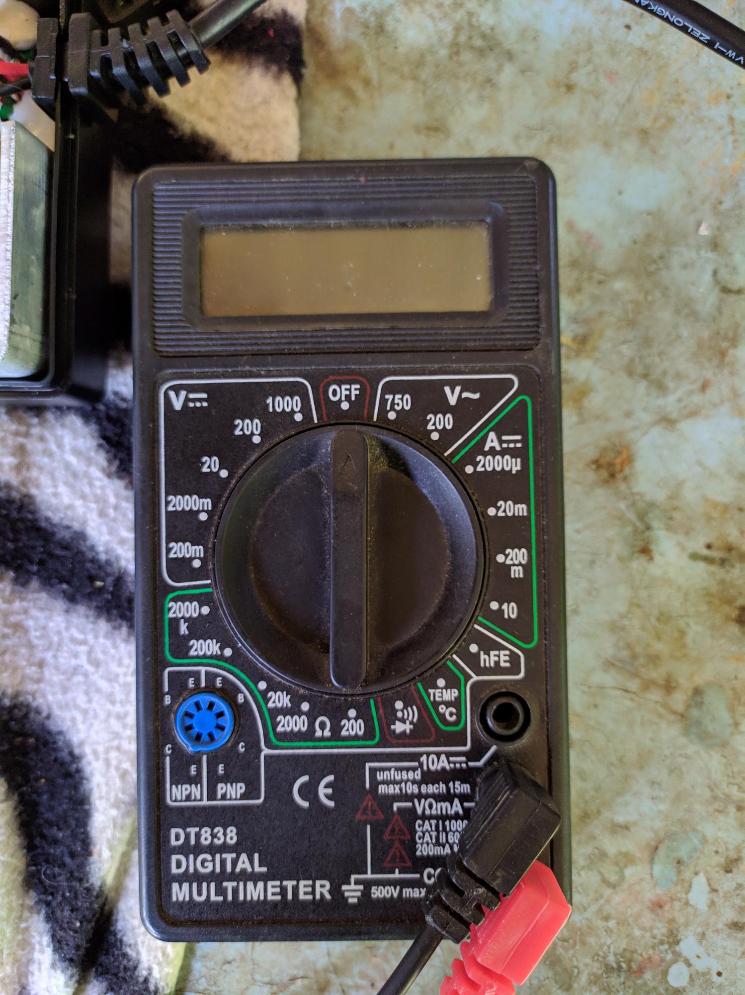

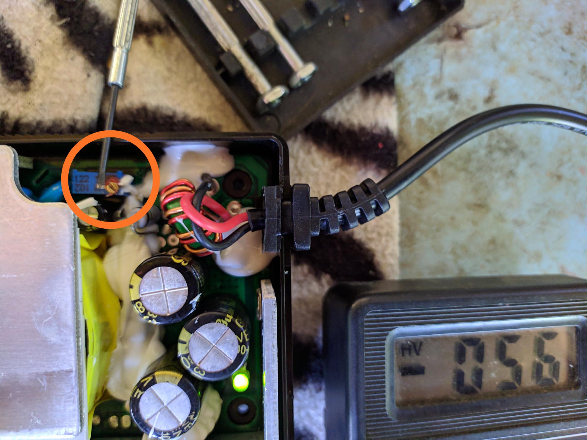

У меня обычный мультиметр. Куда надо подключить мультиметр, чтобы узнать напругу, выдаваемую именно ЗУ? И как таки выглядит подстроечный резистор?
контакты 1 и 3 на выходе штекера.
подстроечные резисторы по разному выглядят. найдёте на плате ближайшую к выходу проводов фигню с прорезью, в которую можно тонкую отвёртку сунуть, и при подключёном вольтметре попробуйте покрутить следя за напряжением на тестере...

ЦитироватьТрижды заряжал (оставлял почти на сутки на зарядке), каждые 2-3 часа проверял состояние. Все три раза уверенно доходило до 58.4В
вообще зарядка на 52 вольта, может спутали? и не ту положили.
они по штекерам и распайке совпадают.

Цитата: Колыван от 07 Июнь 2019 в 12:49Оно?
да... ЗУ правильное.. измеряй напряжение на штекере и покрути, если оно не 67,2В
Колыван
Если это подстроечный резистор, то насколько его надо крутить? Я уже несколько полных оборотов
крутнул, а ничего не меняется...
На всякий случай...  :-D В каком положении тумблер должен быть?

Цитата: Колыван от 07 Июнь 2019 в 12:58На всякий случай...   В каком положении тумблер должен быть?
от исходного два щелчка против часовой..
Колыван
Подстроечным резистором удалось только снизить до  52В, а вот повысить выше 58В ну никак. Бяда-бяда...
Damir-777
Значит походу заряднику приходит кирдык...
Peterson
может просто не те внутренности в корпус с надписью 67,2 В  сунули...
