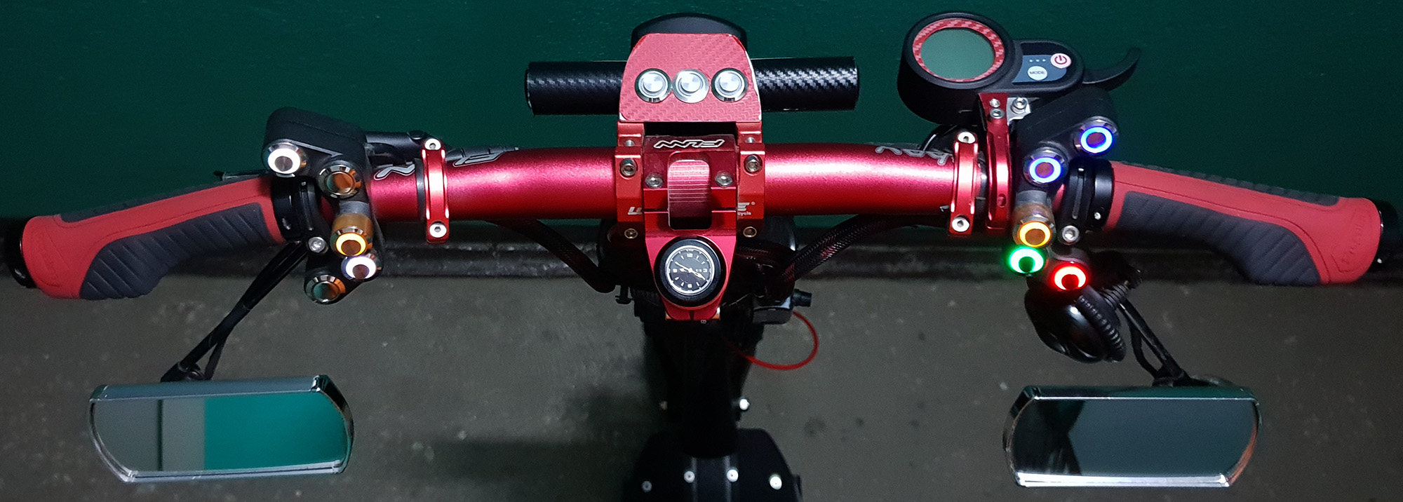

Цитата: Denis Gershman от 24 Май 2019 в 22:43Поставил 2ю скорость, плавно нажимаю курок - самокат выстреливает мама не балуй, еле успеваю руками за руль уцепиться
Нужно мощность оставить максимальную, а включить плавный старт. Тогда разгон будет относительно плавным, не дёрганным, с минимумом пробуксовки передним колесом, но при этом достаточно динамичным. Скоростями не пользуюсь. Хватает кнопки Эко/Турбо.
electro05
#10963
[user]Denis Gershman[/user], Включаете режим Dual (красная кнопка нажата), включаете режим Eco (желтая кнопка нажата). Не спутайте. Желтая кнопка в положении ВКЛ именно включает Эко режим, а в отжатом состоянии работает Turbo. Так вот в режиме Эко самокат не дергает с места независимо от выбранной скорости, если вы конечно не нажмете курок сразу тапка в пол.
Теперь, что касается стойки на самокате. Не смотря на его достаточно большую ширину деки, не стоит становиться на него солдатиком, ноги вместе. Так вы будете дергаться перед назад от каждого набора скорости или торможения и перегрузите рулевую стойку. Встаньте так чтобы одна нога была впереди носком вперед, а вторая позади под небольшим углом от передней. Чувствуйте самокат ногами. Предугадывайте его движение при маневрах. И тогда вы не испытаете абсолютно никакой перегрузки от езды и будете получать только удовольствие.
И на всякий случай проверьте настройку в курке P7 должно стоять 0 для плавного старта. (на курке с синим дисплеем)
Dualtron 2 EX+ (весна 2017)
Damir-777
Цитата: electro05 от 24 Май 2019 в 23:34на всякий случай проверьте настройку в курке P7 должно стоять 0 для плавного старта.
На зелёном курке Р7-0 это самый резкий старт, Р7-5 самый плавный.
electro05
Цитата: Damir-777 от 25 Май 2019 в 00:05На зелёном курке Р7-0 это самый резкий старт, Р7-5 самый плавный.
А на синем наоборот. Ноль это плавный, а один это резкий. Там, кстати, ошибка присутствовала относительно инструкции по настройке синего курка. Параметры перепутаны.

Смотрел видео с ютуба - там для зеленого курка советовали ставить настройки - 0 плавнее 5 быстрее. А вы говорите что наоборот.
Проверил настройки - P7  стояло на 1, поправил оп вашему совету  на 5рку посмотрим завтра.
С кнопками разобрался еще вчера - мне их мало после кути м4) ни звонка ни подворотников ни света на руле)
И я так понимаю подвеску мягче сделать нереально на наших дуалтронах, раз в D3 какие-то сменные капсули для подвески придумали
electro05
Цитата: Denis Gershman от 25 Май 2019 в 00:45Смотрел видео с ютуба - там для зеленого курка советовали ставить настройки - 0 плавнее 5 быстрее. А вы говорите что наоборот.
Нет. Перепутаны были на курке с синим дисплеем (у меня как раз такой). Как на зеленом, я не в курсе. Прислушивайтесь к владельцам зеленых курков.
