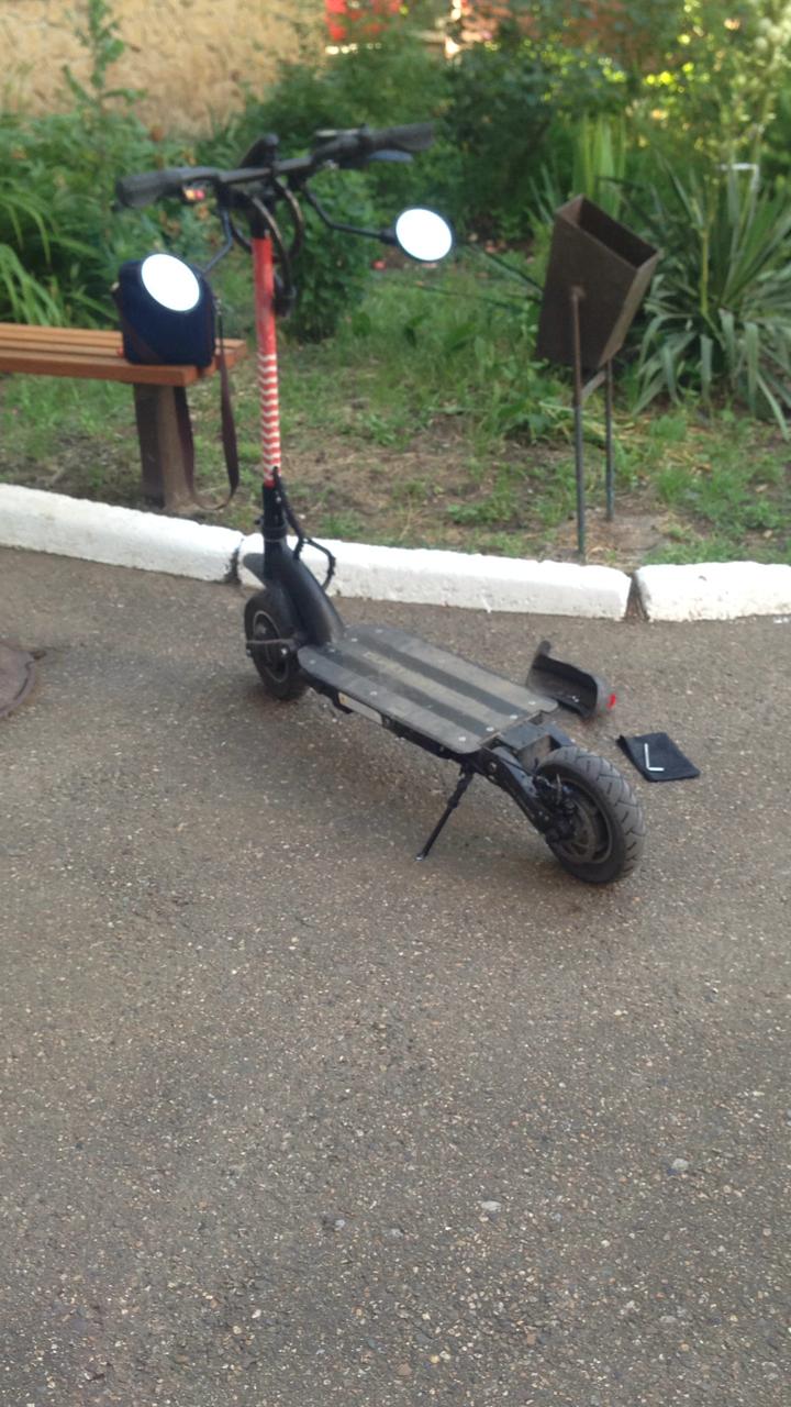

Итог проверки: нашел нормальный насос автомобильный, который накручивается хорошо. После 2,5 атм - из колеса пошел свист в районе основания соска - физически ощуется - что оттуда воздух фигачит((( отдал новый аппарат в починку - забрал бу с пробегом 1300км - и скрипящим рулем. Как скрип победить?
АлександрМ
Цитата: Denis Gershman от 30 Май 2019 в 15:24нашел нормальный насос автомобильный, который накручивается хорошо.
Я купил удлинитель вентиля. Теперь любым насосом качается. Но лучше с накручивающейся гайкой, с ней не травит при окончании накачки.
volodiaa
ЦитироватьПосле 2,5 атм - из колеса пошел свист в районе основания соска - физически ощущается
походу сосок срезало, на спущенном нельзя резко ездить.

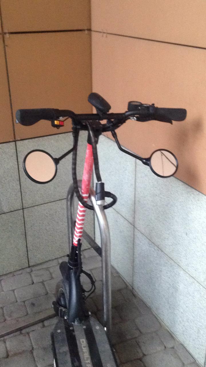

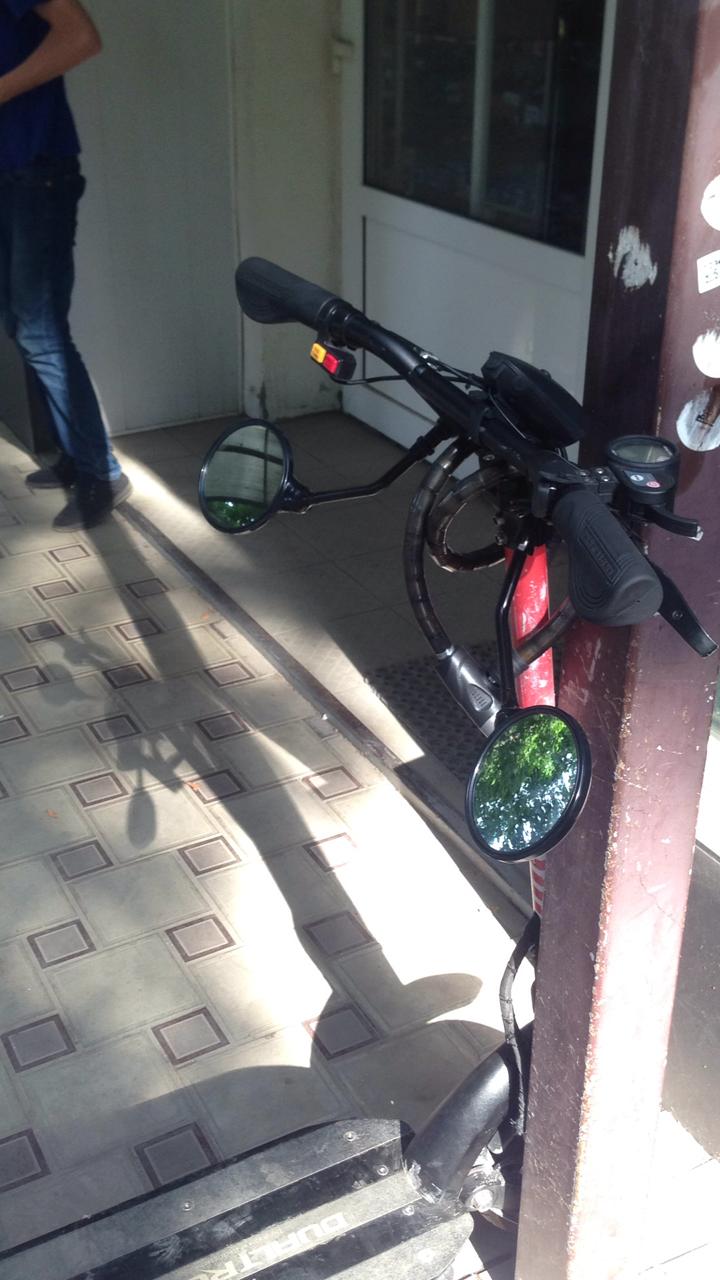

В условиях отсутствия рабочего стоп-сигнала важно понимать что сзади творится.
Заехал в мото магазин - купил апгрейд для служебного LTD. Стал "СкрипСкрипыч" - лупоглазым B-)
Настроил - чуть вперед наклоняюсь - смотрю в зеркала - теперь отлично видно.
Если же близко машины - то лучше все равно для подстраховки головой повертеть
мало ли что.
Габариты не увеличились. Из минусов - на загруженных велопарковках - зеркала "соседи" сбивают. Зафиксировать нет конструктивной возможности. Но уже приловчился быстро настраивать.
Цена вопроса - 750р

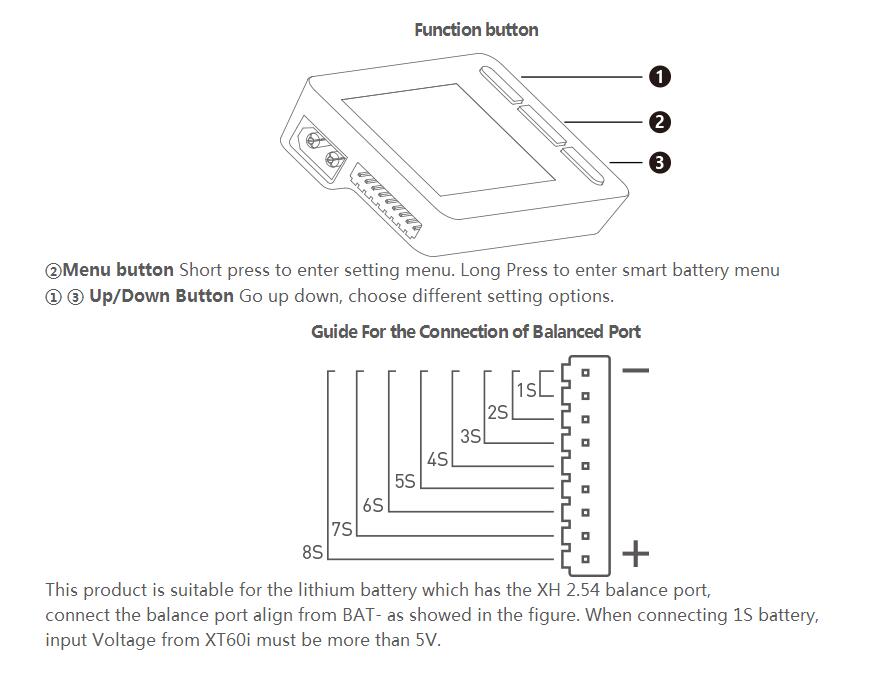

#10995
очень хороший показометр.
позволяет одновременно просматривать от 1 до 8 ячеек, можно использовать совместно с аккумулятором (как пауэрбанк) для питания ЮСБ (как быстрая зарядка и ток вроде можно ограничивать), как балансировку( пока не проверял, вернее включал, но до конца не довел, вроде балансирует, но долго)(можно подключить две на батку 60 вольт ( 16 ячеек= 8+8)
