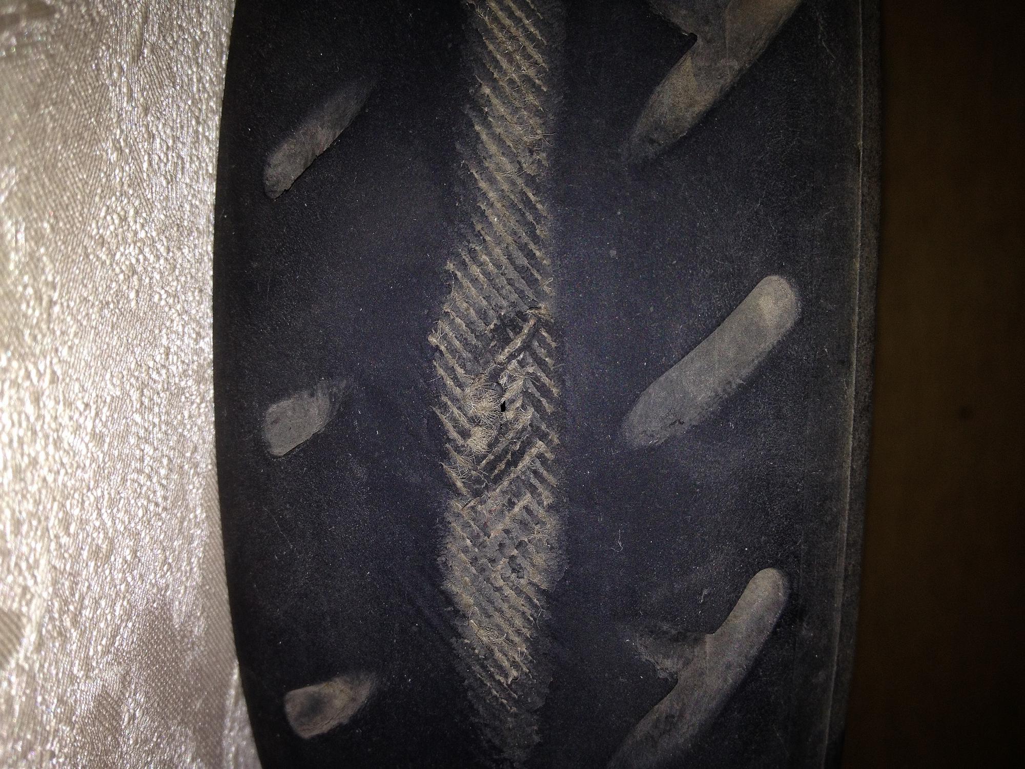

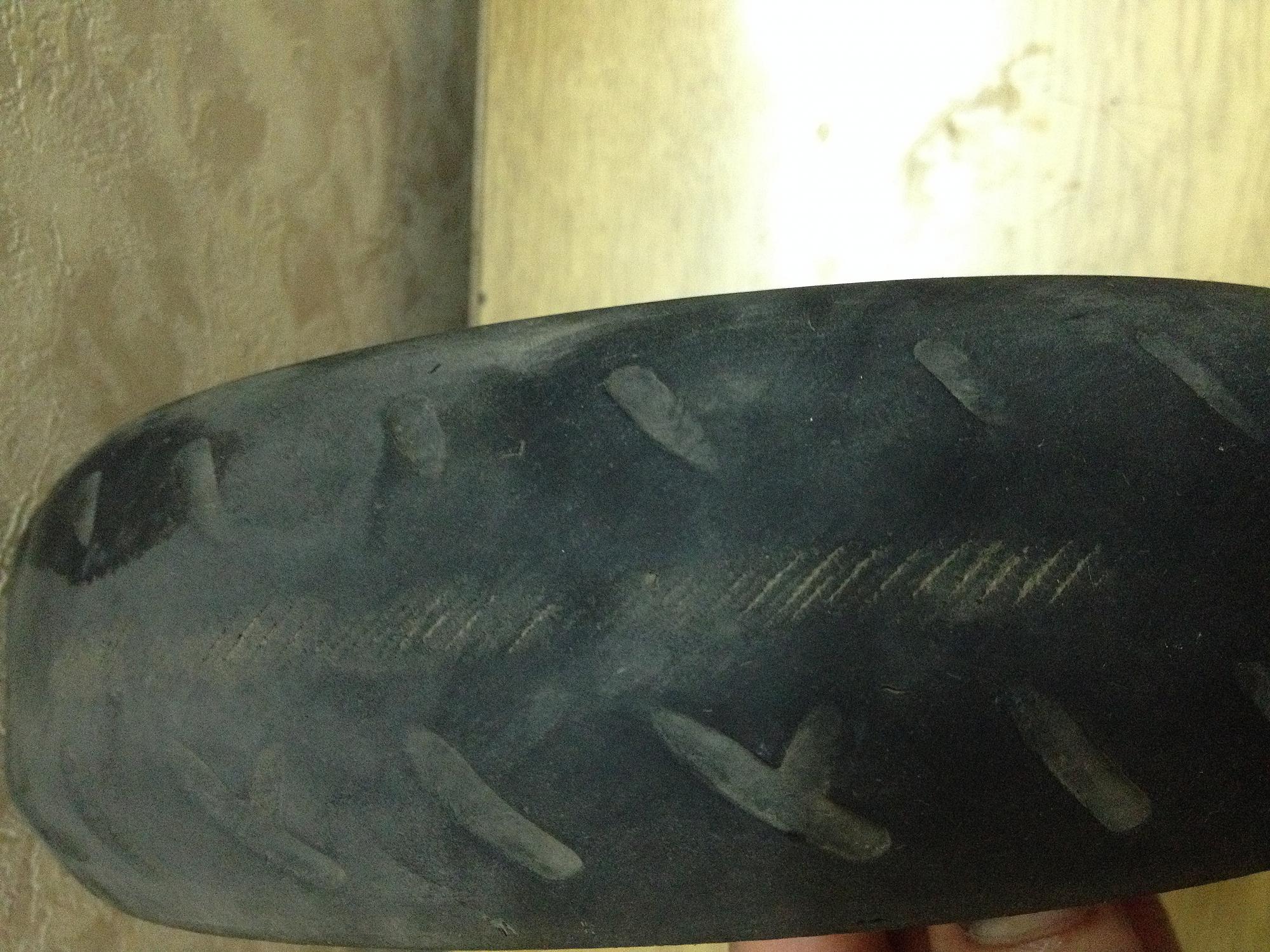

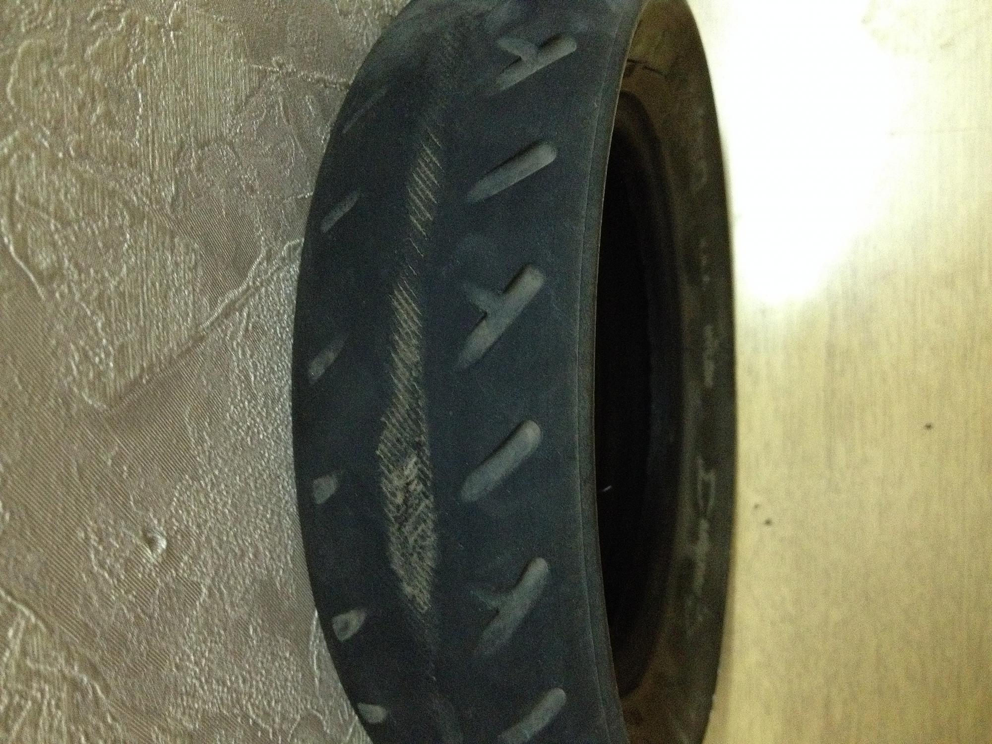

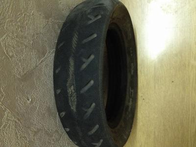

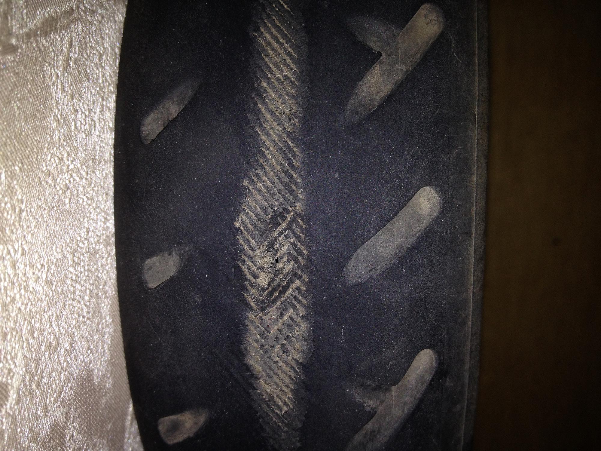

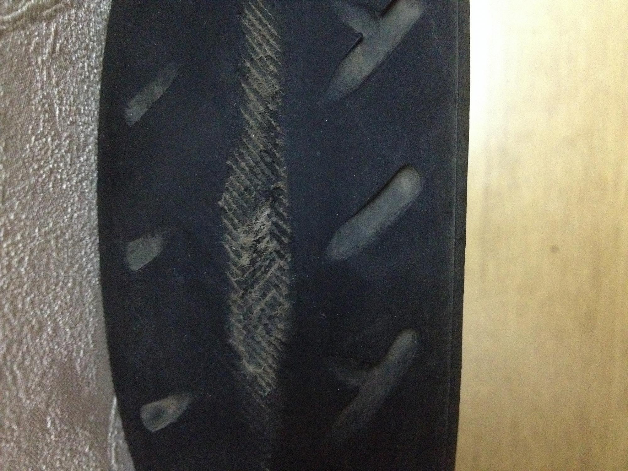

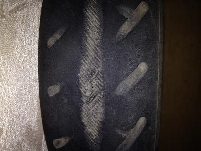

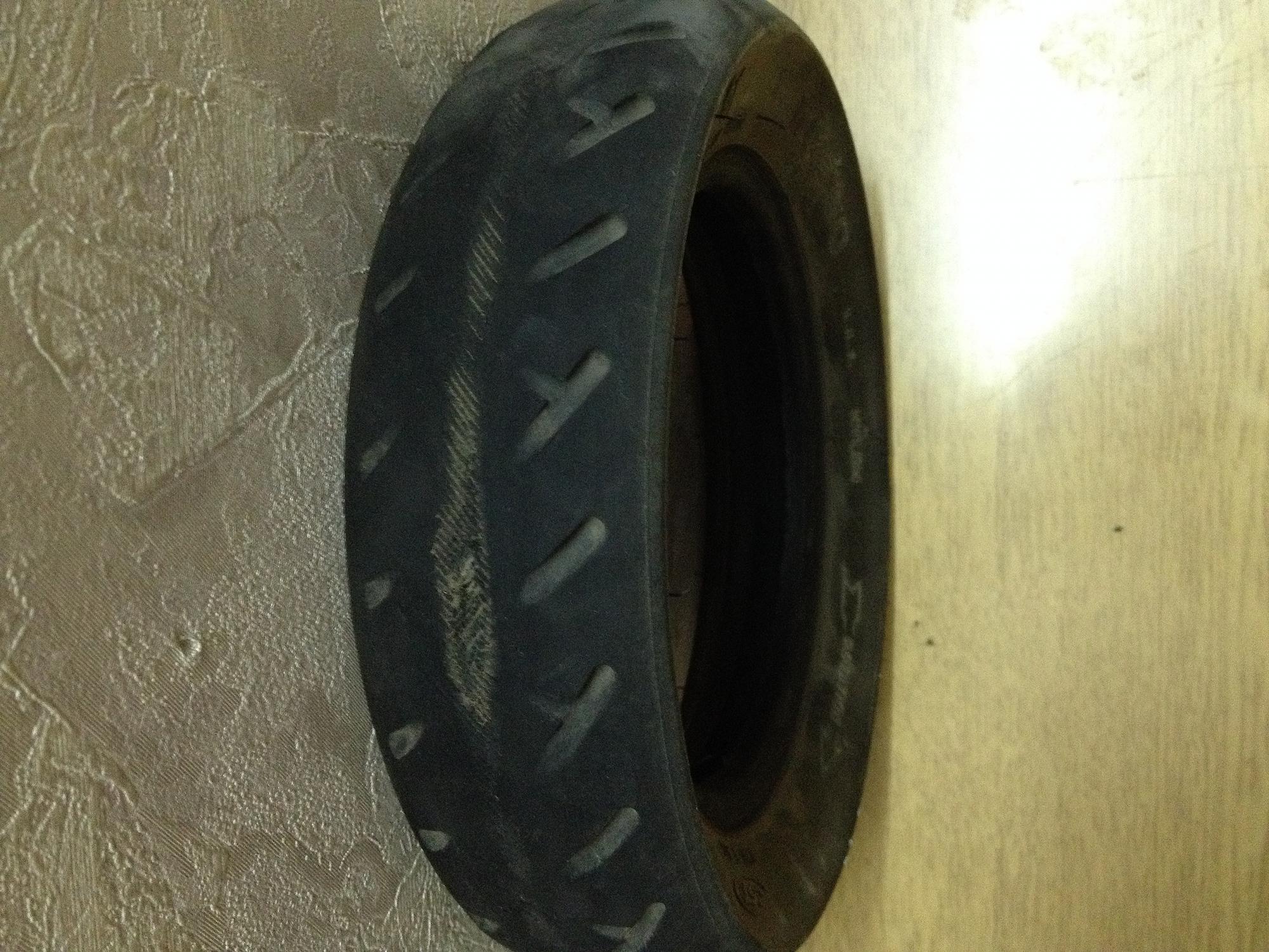

Сегодня лопнуло переднее колесо на ходу. Не спустило, а именно лопнуло. Бахнуло так, что я сразу и не понял откуда стреляют.
Ехал 35-40 км/ч. Остановился, смотрю спущено. В принципе ничего страшного не произошло. Мог и дальше на таком катиться и даже не сразу заметить.
Теперь расскажу как так вышло.  :-)
В общем покрышка и камера родные стоковые, без единого прокола, срок эксплуатации почти 3 года. Передняя стирается намного медленнее задней, да и не прокалывается практически никогда. Вот так и дожила покрышка до такого состояния, что в нескольких местах по центру протерлась до самого корда. И всё было нормально, пока я последний раз хорошенько не шлифанул по камням. Протерлась чуть посильнее. Ну и понятное дело вылезла небольшая грыжа. Выперло её немножко в этом месте. Еду и слышу, тук-тук-тук-тук на медленной скорости. Подумал, что пробился. Нет, давление в норме. На большой скорости биение почти не заметно. Решил докатать до конца, за одно узнать на сколько хватит в таком состоянии. Ну до конца дня и хватило.  :-)
При снятии переднего колеса открутить только одну лапу, как я всегда делал с задним колесом, не вышло. Точнее, открутить то открутил, а вот снять её вообще никак не получилось. Чтоб выбить, там особо не подлезть. Только круглую металлическую пластинку которая эластомеры зажимает немного погнул, пытаясь ковырять чем попало. Съемника у меня нет. В общем, открутил вторую гайку мотор-колеса, ту что под проводом, обычным ключом на 18. Спереди, как оказалось, это сделать вполне возможно. Ключ с прорезью не требуется.
Располовинил мотор, поменял покрышку и камеру на новые. Собрал. Дырка на старой камере была суть больше полсантиметра.
За одно выпрямил плоскогубцами тормозной диск (идею где-то у Электросамокатчика подглядел), который последнее время доставал меня тем, что задевал в одном месте диска о дальнюю неподвижную колодку. Короче побрякивал. Теперь крутится ровненько, а главное тихо.
Вот такие вот приключения.

Цитата: electro05 от 29 Июнь 2019 в 21:55срок эксплуатации почти 3 года.
Сколько в километрах?
У меня покрышки хватает примерно на 6000 км. Потом уже и протектора по центру нет и тонкая очень становится. Проколы сзади чаще происходят. А переднее вообще надо всегда держать в хорошем состоянии, чтобы зацеп и отвод воды были лучше. Я быстро езжу, но плавно разгоняюсь на мягком-то старте. :) Поэтому, если заднее ещё на скорости можно поймать в повороте, то срыв переднего скорее всего приведёт к падению. Поэтому если по центру переднего появляется лысина, то ставлю вперёд новую покрышку, а переднюю на зад.
Добавлено 29 Июнь 2019 в 23:58
Цитата: electro05 от 29 Июнь 2019 в 21:55дожила покрышка до такого состояния, что в нескольких местах по центру протерлась до самого корда.
Фотографию бы... корда. А то я его никак не найду. А судя по тому что при истончении рабочего слоя бывает грыжа появляется, то есть сомнения что его там нет. :)
electro05
#11041
[user]АлександрМ[/user], Ну 6246 км и есть. Лысина то посредине давно была. Я планировал продолжить кататься до первого прокола. И в итоге протерлось до корда. Там сеточка такая тканевая.
Завтра фотку сделаю, пока не выкинул покрышку.
Цитата: АлександрМ от 29 Июнь 2019 в 23:56А судя по тому что при истончении рабочего слоя бывает грыжа появляется, то есть сомнения что его там нет.
Определенно есть, но не металлический конечно. У меня пока до него не протерлось грыжи и соответственно биений не было.
Вообще если чисто по хорошему асфальту ездить, покрышка долго служит. У меня пока за полтора сезона новая задняя ещё имеет хороший протектор. А вот если по гравию гонять, особенно по мелкой щебенке из которой любят делать дорожки для бегунов, то влёт сотрется. Так то это уже третья задняя покрышка.

electro05
#11042
[user]АлександрМ[/user], Ну вот как-то так это выглядит
Покатался с новой покрышкой. Накат ещё улучшился, хотя я и на тот что был не жаловался.
Так же увеличилась валкость самоката. Если на стёртой плоской шине он касался дороги более широкой площадью и держался ровно, то теперь с новенькой пятно контакта уменьшилось. Едет на узкой выпирающей серединке и наклоняется в стороны с большей легкостью.
Ультра с плоской внедорожной шиной вообще наверное ровно стоять может.
