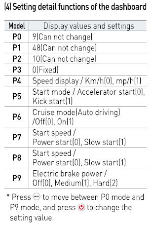

На что влияет Р2? В стоке 10 стоит и в инструкции было написано, что она не используется. Как вы её переключаете, в какую сторону?
Мурманский
Цитата: АлександрМ от 07 Авг. 2019 в 12:55
На что влияет Р2? В стоке 10 стоит и в инструкции было написано, что она не используется. Как вы её переключаете, в какую сторону? В стоке у 5 проверенных и моего стоит 15 , так и дилер утверждает , откуда Вы все 10 берете , магнитов посчитайте сколько . Почему на 10 ход курка меньше
, сам хотел бы понять
АлександрМ
Цитата: Мурманский от 07 Авг. 2019 в 14:07откуда Вы все 10 берете , магнитов посчитайте сколько .

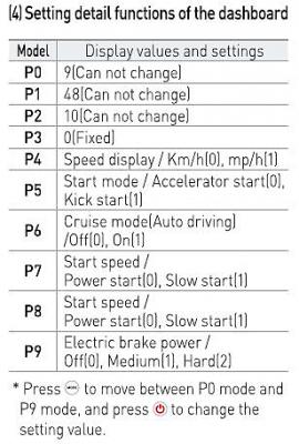

Не знаю почему у вас настройка влияет на ход курка. У меня такого нет. Картинку из инструкции прилагаю. Сейчас вполне допускаю что всё поменялось. ;)
Мурманский
Откуда вы такие инструкции берете с 9 дюймовыми колесами и 48 вольтовыми самокатами ? Советую смотреть мануалы с указанной моделью Д 3
АлександрМ
Цитата: Мурманский от 07 Авг. 2019 в 14:56Откуда вы такие инструкции берете с 9 дюймовыми колесами и 48 вольтовыми самокатами ? Советую смотреть мануалы с указанной моделью Д 3
9 - влияет на расчёт дистанции и скорости. У меня ЛТД 2 и у меня эта настройка наиболее точно отображает показания. 48 - влияет на показатель расхода аккума, только на показатель (кубики на значке батарейки на экране курка). Почему надо смотреть как там у Д3? Если у вас Д3 - смотрите свою инструкцию. Хотя, инструкции меняют реже, чем вносят изменения в самокаты. ;)

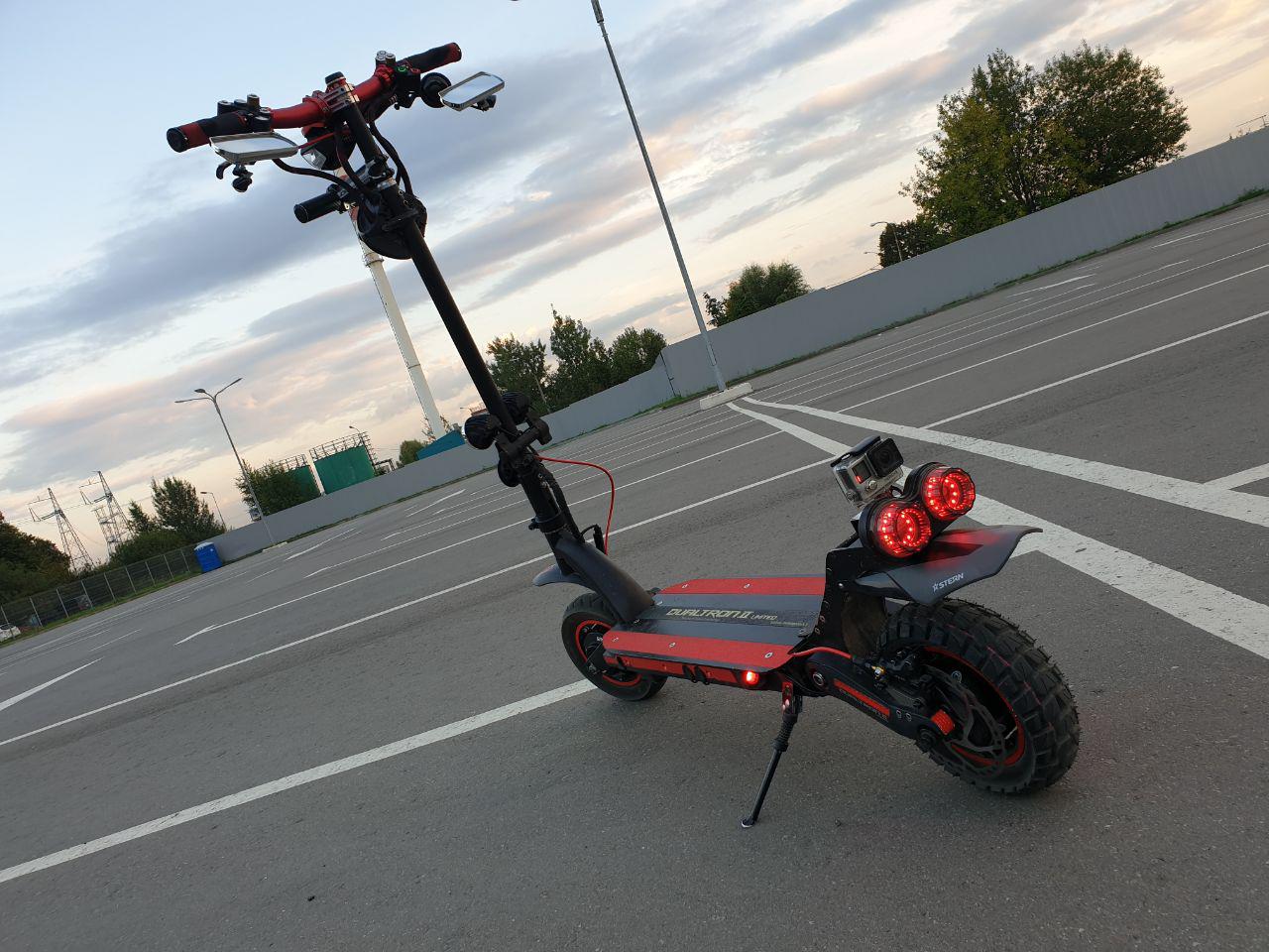

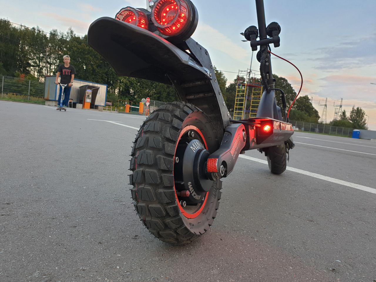

АлександрМ
Поставил на заднее колесо Оффроуд резину:wow:
