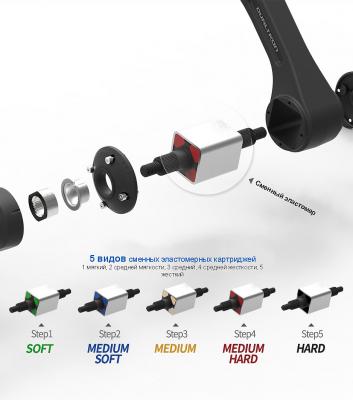

Хочу сделать заднюю подвеску на ЛТД ещё мягче, а заодно увеличить клиренс. Нужна ось со смещением посадочного квадрата рычагов. У меня в стоке она симметричная. Есть в продаже такая ось. Я так понимаю к ней нужны будут ещё и рычаги от третьего Дуалтрона. Верно?
Общие размеры у них (задние рычаги) одинаковые, ЛТД и ДТ3?
VASILIYBUMER
[user]АлександрМ[/user], Да нужны и рычаги. Хорошо когда на самокате можно менять клиренс. На мой взгляд тандер удачный самокат. Вот только ненравится вся эта гирлянда на руле
АлександрМ
Здесь конструкция изображена. Там ещё какие-то элементы переходные присутствуют. Ищу на ютубе, может кто снимал рычаг...
Как-то странно что в брошюрках указано только 3 положения рычага, при том что ось круглая и ставь как хочешь. Хоть плоскодонку делай. :)

[user]АлександрМ[/user], А вообще лучше стойку поменять поставить трубу от старого дуалтрона
АлександрМ
Цитата: VASILIYBUMER от 15 Авг. 2019 в 20:53А вообще лучше стойку поменять поставить трубу от старого дуалтрона
У меня как раз старый Дуалтрон. ;) У новых похоже вся рулевая больше к пилоту завалена. :(

[user]АлександрМ[/user], без геммороя , бери ось либо ультры возможно без смещения , либо спайдера со смещением , но там дюраль.
US $35 | Задняя подвеска для ультра скутера
https://s.click.aliexpress.com/e/bt4S9KWA
US $35 | Маленькая железная ось задней подвески для Dualtron Spider
https://s.click.aliexpress.com/e/JBukXI2
По оси от д3 и рычагам , особо не возлагайте надежды. У меня д3 , только перебирал подвеску , там куча люфтов , много соединений , везде все болтается . Буду эпоксидить...
M365, дуль3 , спидер.
