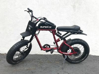

Цитата: ХэвиМеталл от 19 Окт. 2021 в 17:11Вот эта рама - другое дело!
Мне тоже нравится, но я возможно буду делать себе немного другой вариант Супер 73 RX вот такой.
Сейчас рисую его.
На этой раме педальный узел чуть повыше, клинерс больше. Для агрессивный покатушек самое то. Но вкарячить туда бензогенератор уже не получится, ну и фик с ним. (хотя такие попытки в проектировании я предпринимаю).
Есть многое на свете друг Горацио, что не подвержено ещё электрификации...

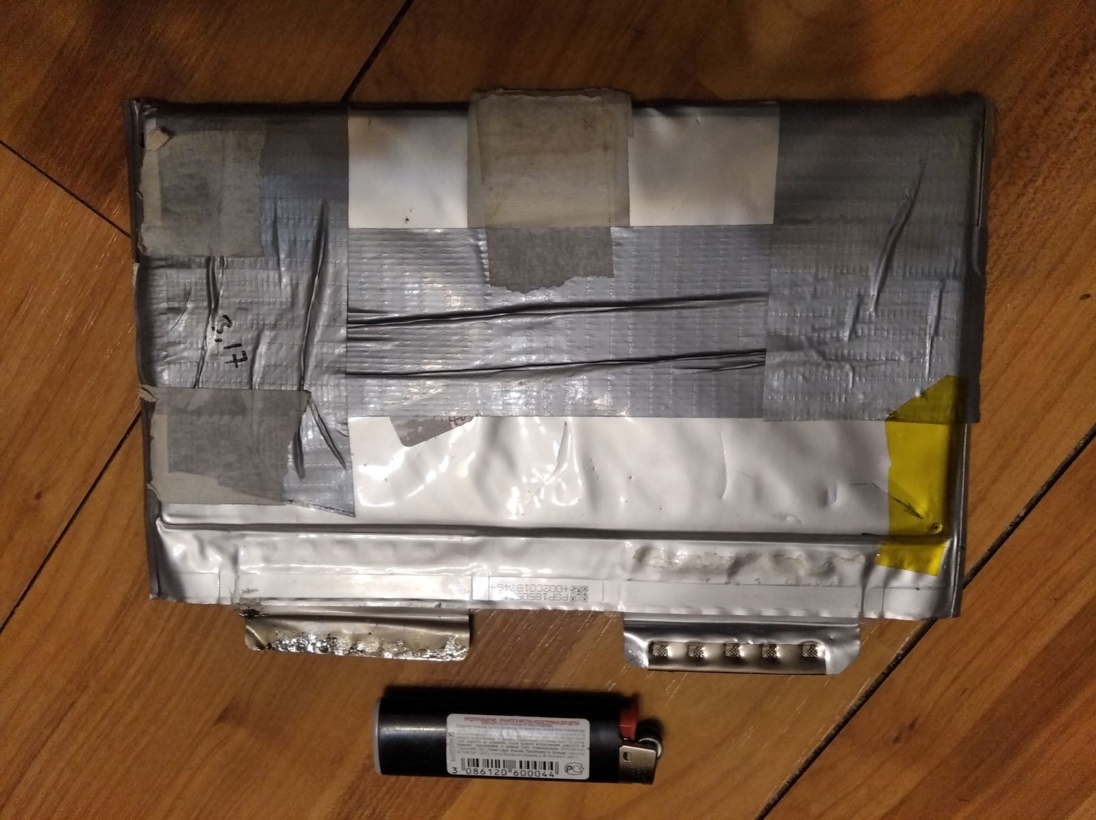

Батарейка у меня Li-nmc 16S на пакетиках вот таких...
В правом нижнем углу под жёлтым скотчем дырка.., проколол саморезом. Саморез задымился).  Эту ячейку пытались восстановить, но на долго её не хватило, пришлось менять. Но за то проверил, Li-nmc действительно не горит)))...
Ёмкость не знаю.., запутался. Батарея сначала была на 14S 48V было 21Ач, домотали её до 16S 60V... Вот тут я путаюсь, ёмкость осталась та-же, только вольты выросли или же ёмкость тоже увеличилась...

Piramidon
[user]Vladzeit[/user],
ЦитироватьНо за то проверил, Li-nmc действительно не горит)))...
Это, Вы зря так думаете, горит и еще как. Если Вам не нужна проткнутая ячейка, разрядите её до 1-0,5 в, а затем поставьте на зарядку 5амперной зарядкой, получите нормальный пых. Только ставьте на зарядку вдали от построек, на открытой площадке.
Меня так же уверяли, что не горят, поверил, при очередной ручной балансировке батареи так пыхнула, что еле еле успел выкинуть на улицу, к сожалению, без увечий здоровью не обошлось, пальцы обгорели.

Vladzeit
Цитата: Piramidon от 24 Окт. 2021 в 19:37Это, Вы зря так думаете, горит и еще как
Охотно Вам верю). Но меня пугали, что некоторые батареи даже от механического повреждения, прокола типа гвоздя или шурупа гарантированно пыхают... Мастер по моей батарейке мне говорил, что если бы я проткнул так же другую батарею, то в лучшем случае она бы сгорела дотла)... Он как то их называл, те что хорошо горят... липоли вроде, может и путаю).
