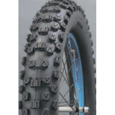

SHURENS2
Ещё о полусликах. Нужно универсал - вездеход плюс городской, то есть очень тихий.
Нужно - центр совсем гладкий, давление побольше по асфальту поедет центром, то есть очень нешумно.
и нужен очень шипастый протектор сбоку от центра, тогда на песке, глине центр будет проваливаться и пойдут в работу шипы. Есть такие полуслики.
Vladzeit
[user]SHURENS2[/user], Круто)))  Купил бы такие, но моих размеров подобные я не нашёл... 20х4.0 (до 5.0) размер не популярный.
Пока что вынужден использовать две резины
и город.
Кросс на меня есть.  А слик  или полуслик в России вообще не смог купить. Даже если модели видел, то заказ не принимали, нет в наличи и не знают когда будет.
Конечно Ваш вариант для города, парковых лесов был бы предпочтительнее, но вряд ли его найду, но поищу, спасибо)
