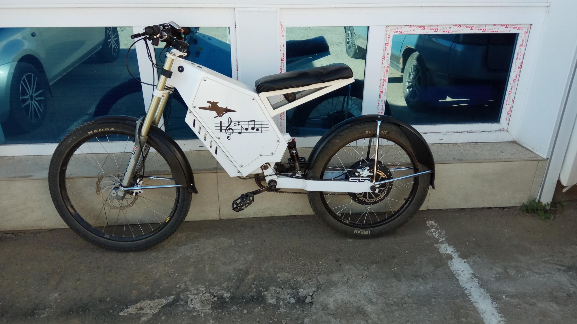

Пробег на моем байке весом 47кг, плюс я 66 на средней скорости составляет где то 50-60км
мотор минкрошка, акум LiFePo4 48в 20А, контролер 12 фетовый инфенион, настройки 37А бат, 100А фазный.

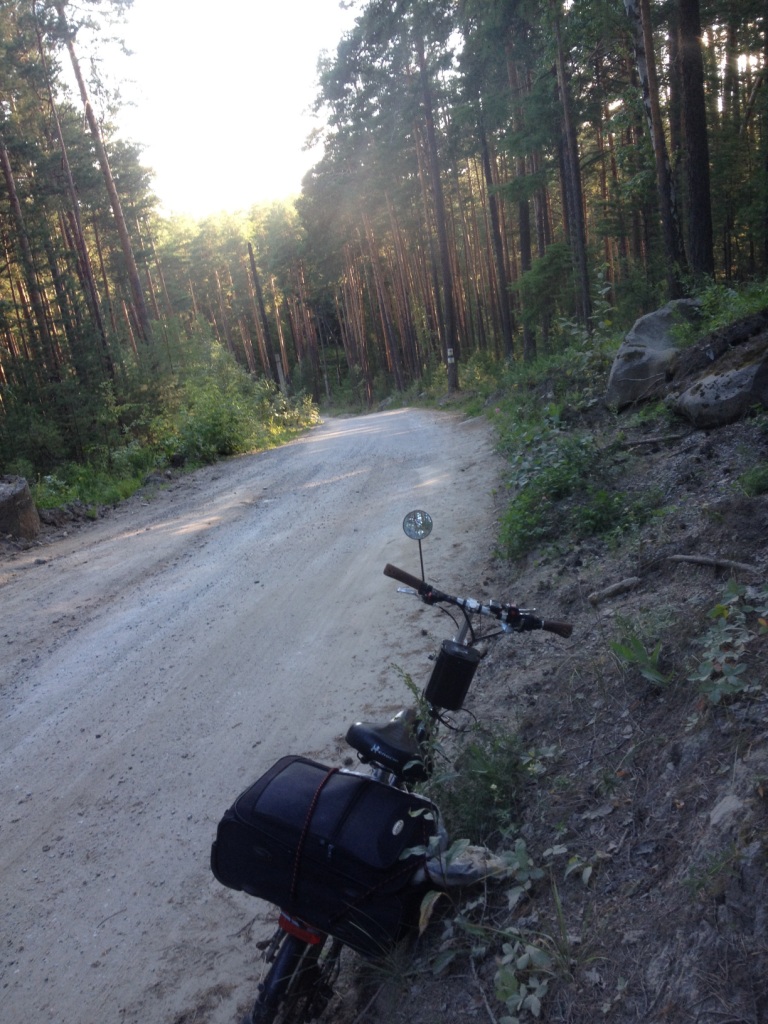

С педалями это конечно понятие растяжимое :) Но я сейчас тоже стал вынужденно этим грешить поскольку езжу на подводную охоту на противоположный берег вон того озера за 18км:
а там такие ненормированные крутяки, что не то что крутишь педали даже приходится спешиваться как вот на этом - жмешь передний тормоз чтобы передохнуть, а он юзя скатывается назад (с грузом на багажнике :) :
Пришлось смазать цепь впервые за 2 года...и что удивительно за 5 поездок туда на подводну охоту (28 щучек итого) наверное уже втянулся, никаких отрицательных ощущений в ногах, теперь иногда чуть подкручиваю даже на простых подъемах для тренировки и увеличения пробега, но там реальные горы и пробег с 45км уменьшился до 38км с короткими подкрутками. Зато последние 5км по городу не стеснясь иду на максималке (32-35кмч) и гордо забираюсь в гору к своему дому сухой как лист :)

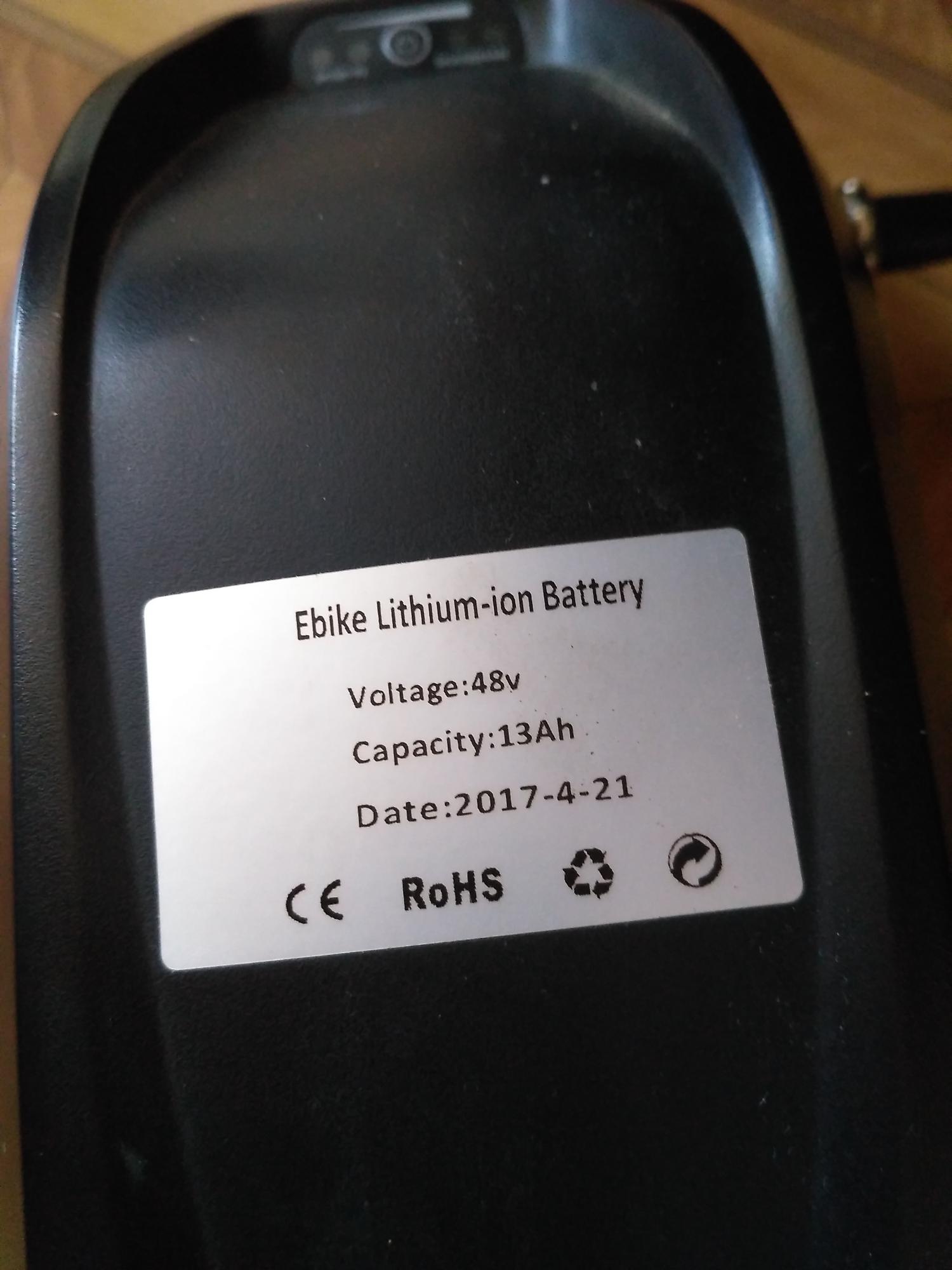

Подскажите, знатоки.
Мотор 350вт (MXUS)
Батарея  13 Mah, 48v, литий-ионная, Китай (на каких банках не знаю - не разбирал)
Батарейке 2-й год. Пробег 2300 км.
В прошлом году батарея после полного заряда накапливала до 54,6В
В этом году от 53,6 до 53,9
После зарядки через 10-15 км напряжение быстро проседает до 52-51В, при нормальных условиях езды, без ветра и пресеченки.
Скорость обычно около 30-35 км/ч. Вся езда осуществляется "с педалями".
Дальше сброс вольтажа устаканивается, и сходит более плавно до 46-46,5В,  расходуется на пробег 40-60 км.
Далее, до 45В проезжаю еще 10-15 км. На 45,2 -44,9 происходит отсечка. Иногда бывает и чуть раньше. Тяга мотора на этом уровне напряжения уменьшается на 40-50%
Хотел поинтересоваться у бывалых, это нормальный режим работы батареи, или нужно на что то обратить внимание?
ЗЫ Батарею редко подзаряжаю, когда она наполовину разряжена, только в случае необходимости дальней покатушки. Зимой не катаюсь.
Зарядка током 2 Ампера. Дистанция, которую удавалось максимально выжать с подкруткой педалей - 105 км. Стандарт 75-85 км

У вас похоже ячейка или несколько просели. Предполагаю исходя из завышенного напряжения 45/13=3.5 В  отсечки. Если нет возможности замерять емкость батареи ваттметром, то стоит разобрать разряженную  батарею и замерять напряжение на всех 13 ячейках.

В общем отсечка на самом деле происходит на 42В, сегодня катался специально чтобы установить данный факт.
Просто на работу езжу - приходится взбираться на крутой виадук. Но на контроллере указано, что у него защита от низкого напряжения 39 +- 0,5 в.
Батка 13 мач на элементах 2600мач, соответственно - 13s5p. Разбирать батку не хочу, боюсь что то испортить - она в у меня крепится на раму в фирменном пластмассовом корпусе.
Может контроллер как то не так настроен на обрубание вольтажа изначально? Я раньше на это не заморачивался, просто любопытно стало.

Если очень любопытно, то стоит разобрать и проверить напряжение на всех ячейках. Просевшую ячейку подзарядить и при необходимости усилить.
Цитата: artemis от 17 Авг. 2018 в 10:29В прошлом году батарея после полного заряда накапливала до 54,6В
Почти 1 вольт разбаланса! Можете  поставить  батарею на зарядку на подольше и увидите, что напряжение на ней будет очень медленно расти. Но заряжать(балансировать) таким образом батарею днями в надежде ее «вылечить» не есть хорошо - только добьёте ее.
Поэтому советую или вскрывать и лечить (а это совсем не сложно), или смириться с уменьшением пробега и отключением батареи под высокими нагрузками.

Отсечка БАТАРЕИ присходит на 42 в, но из-за проседания отдельной ЯЧЕЙКИ (-ЕК) до 39 в.

[user]LeoDron[/user], Вообще то я паять не умею и с тестером не очень дружу. Тем более банки, которые могут взорваться прямо в руках от перегрева.  Это нужно ведь плохой элемент выковыривать из батареи и заряжать отдельно. Этот один вольт все равно мало что дает, потому как в первые 15 минут напряжение все равно сразу же падает на 10 -15% от первой же нагрузки, это уже специфика li-ion. Поле первых 7 км у меня всегда остается 52 - 52,3 в, причем и в прошлом году так же было, если не экономить. Избавится от этого можно экономичным режимом, используя его когда батка на максимуме заряда - это старт на педалях, езда на педалях на слабых подгазовках для облегчения, скорость до 25км/ч, после 52в можно уже ускоряться и газовать от души, напряжение стабилизируется. Умудрялся на своей проехать 106 км, наверно, можно и больше на благоприятном рельефе и без ускорения, на обычной велоскорости до 25 кмч, используя батарею только как облегчение в кручении педалей. А так 75-85 км стабильно имею, и разбаланс на это не сильно повлиял, ведь я езжу всегда с подкруткой педалями, это уже вошло в привычку. Батарею я уже оставлял в сети после заряда на 4 часа, сейчас максимальный вольтаж поднялся до 53, 8 в. Наверное, в моем случае нечего и думать, чтобы все элементы в батарее были идеальными, потому что ясен пень, что китаезы собирают батки не из топовых банок, а из всякого дерьма. Так что наверное нужно с этим смирится. Кроме того, знаю, что разряжать батарею каждый раз в 0, нехорошо для ее самочувствия, поэтому стараюсь подзаряжаться на 45-46 в, в остатке.
Спасибо, [user]dengor2[/user],  это хорошее замечание. На самом деле, после отсечки, можно еще некоторое время покататься, потому что через 5-6 минут в батке "накапливается остаток" на 42,2-42,4 в и мотор опять включается.
LeoDron
[user]artemis[/user], не все так страшно, как кажется. И до паяльника и разборки батареи на элементы может и не дойти. Одна или несколько ячеек сильно подсели, и из за них БМС отключает всю батарею. Достаточно открыть батарею, замерять напряжения на всех 13 ячейках и слабую ячейку (или ячейки) дозарядить под присмотром  зарядкой (даже от телефона) до напряжения остальных.  Обычно этого достаточно.
Но решать, конечно, только вам. Вы очень правильно заметили, что батарея это очень пожароопасный предмет. И если не уверены, тот лучше не надо ее трогать, а попросить опытных коллег или мастеров.
