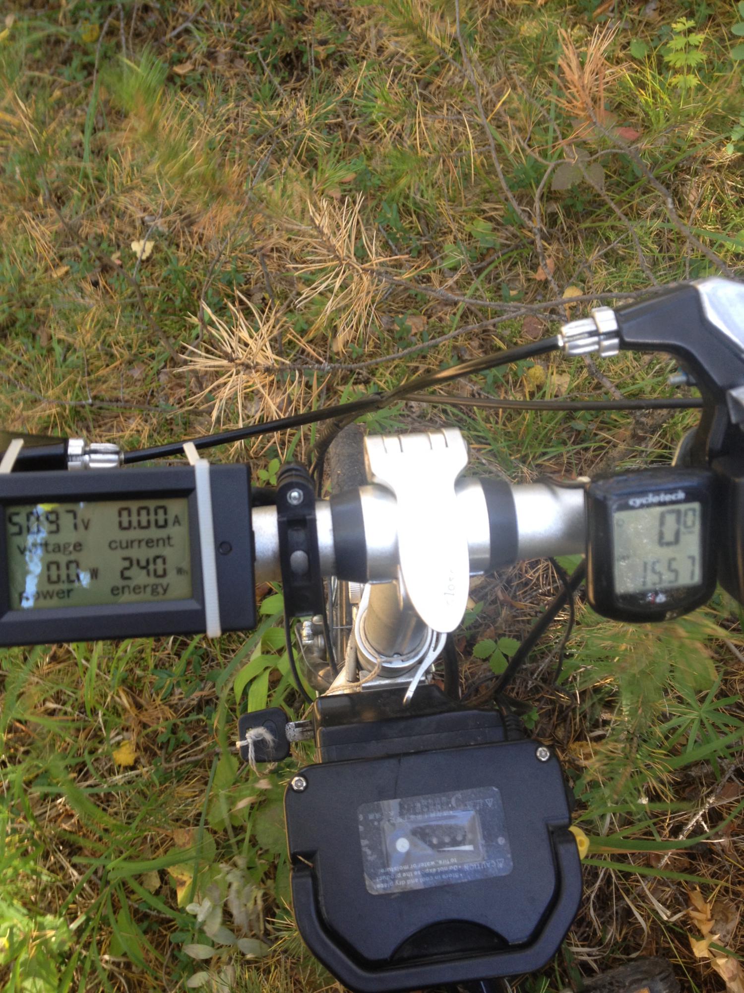

Сегодня получил первые практические результаты использования ваттметра. На 120Втч по волнистому асфальту пробег составил 10км или 12Втч/км без педалей на скорости 23-24км/ч :
потом ещё на 120Втч по лесной горной дороге с буераками  пробежал только 5,5км или 25втч/км на скорости 14-18км/ч :
вот так и скорость меньше, а расход в 2 раза больше.
Однако чемодан опят ровно за 2 часа :) .

Вот именно на это я и обратил вчера внимание : поднимаюсь вчера в 400 метровую горку уклоном 9% в центре городка на 70% газа как обычно и вижу скорость 18км/ч и ток 18, 5А. Ещё подумал так я вроде в эту горку на 18 -ти амперном контроллере так и въезжал на полном газу. Пришёл домой подставил в симулятор эту горку и этот газ на 30-ти Амперном контроллере и получаю ровно 18км/ч и 18,5А - полное совпадение :) . Хотя вольтметр все же подвирает на пол Вольта проверял тестером, но это мелочи, главное что бы враньё было стабильным :) .

Пол вольта при напряжении вашей батареи - это около процента. Но тогда  он и ток должен пропорционально завышать? А с увеличением тока, ошибка в определении мощности будет расти. На одном ампере будет завышать расход  на процент,  а на десяти уже на десять :sorry:  Вроде так (или недоспал)? Если так, то сложно будет сравнивать результаты даже ваших замеров (например ваш основной вопрос о расходе при разных скоростях разгона).  Если не ошибаюсь, этот ваттметр имеет возможность калибровки:
Насчёт тока сколько ни давил имел чуть больше 30А и лишь пару раз видел 31А, но это можно списать на точность контроллера. Так что с током всё нормально и 1% погрешности на напряжении тоже пойдет, ну а с увеличением тока от одного до десяти и более погрешность в процентах должна быть одна и таже - в абсолютных величинах конечно возрастёт пропорционально... по моему вы это уже тоже понимаете :) . Мне сейчас важна стабильность этих погрешностей чтобы понять разницу в расходах.  На счёт несоответствия показаний симулятора и реальности пока наблюдается заниженный расход на 24км/ч - он выдает 10Втч/км, а у меня 12Втч/км по факту, но вчера было ветрено, дорога с небольшими уклонами и задняя покрышка у меня мощновата.... может отсюда и не соответствие.
