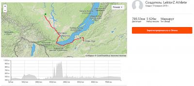

Друзья летом хотим сделать велопробег
Два вела на каждом одинаковый конфиг 20Аh аккумы , моторы MXus по 500 Ватт редукторники . Собираемся ехать от города к городу чтоб там ставить на зарядку и утром на заряженных ехать дальше рассчитываем на 10 дней пробега . Как думаете затея норм или провальная?
[user]lektorZ[/user], ну при скорости 25-30 и умеренном кручении педалек такой батки должно хватить до 100 км (48вольт же?). Но это на равнине. С затяжными подъёмами может быть все печальнее.
lektorZ
#587
Батареи 36 вольт мы рассчитываем что будем постоянно на педалях .
На предыдущей конфигурации 10ампер на 36 вольт и двигатель 350 ватт пробег максимальный был 64км

Ну Вы вроде и сами ответили. Разве что узнать - сколько в день хотите проезжать и на сколько гористый маршрут? Тут люди и в Крым, и в Питер... нормально.

Цитата: edw123 от 21 Фев. 2019 в 22:16сколько в день хотите проезжать и на сколько гористый маршрут?
Про маршрут видно по графику по середине маршрута очень гористо, по пробегу в среднем чтоб было по 80+ км в день . Местами меньше где сложнее , а где можно будет и по 150 проехать там где почти весь день спуск с гор .
Добавлено 22 Фев 2019 в 01:18
Цитата: edw123 от 21 Фев. 2019 в 22:16Тут люди и в Крым, и в Питер... нормально.
Просто первый раз так далеко раньше макс на 100км уезжали немного сыкотно.
