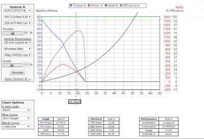

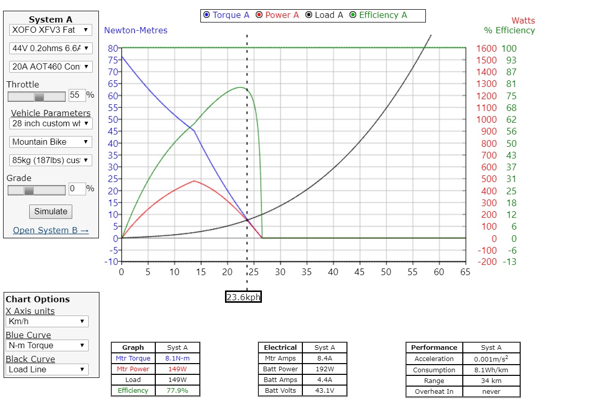

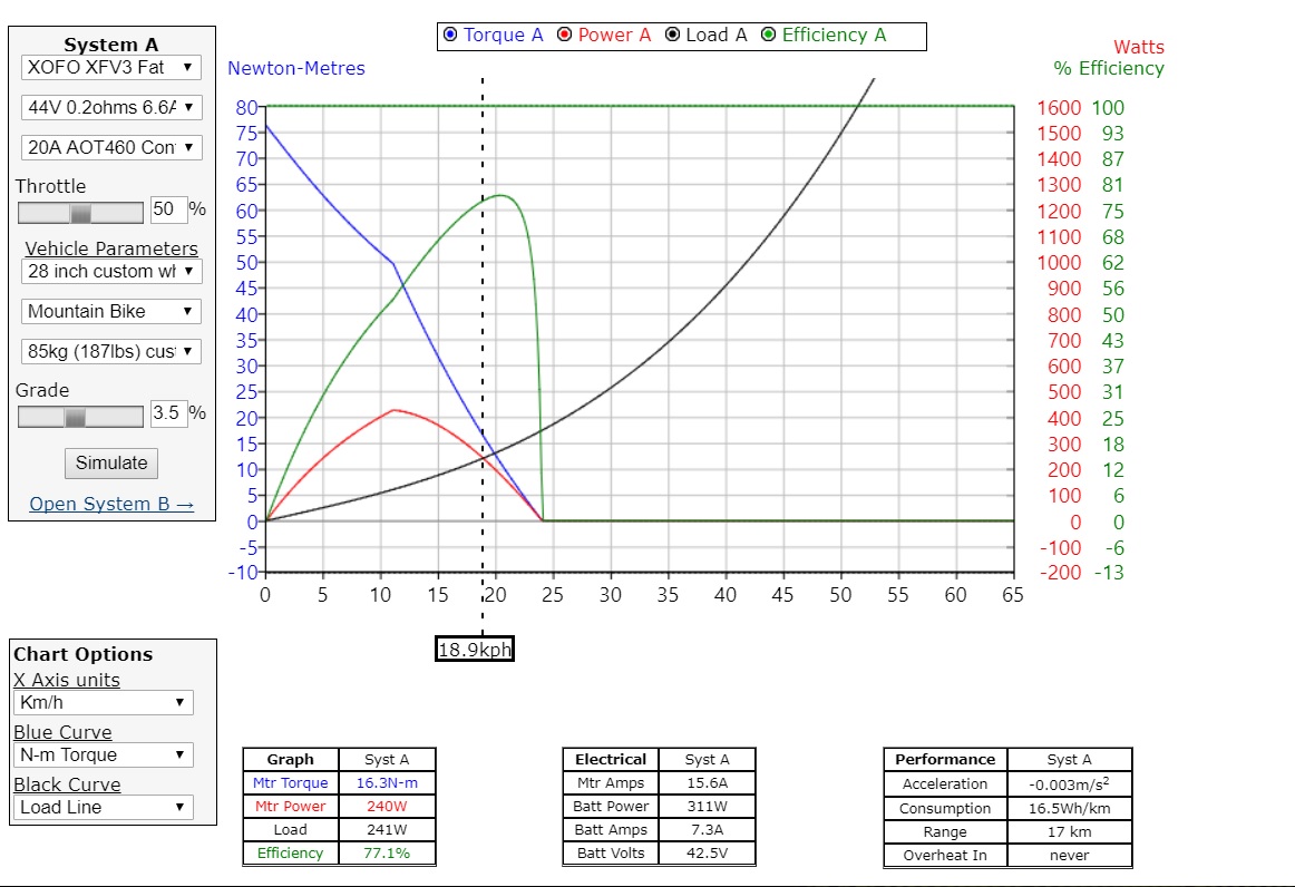

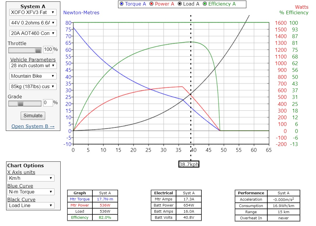

Вообще-то довольно полезная дискуссия, несмотря на несколько нервный тон  :-) Я например для себя теперь довольно точно определился с экономией энергии при движении по холмам.  Я уже определил из практики и писал здесь об этом случае когда намеренно трижды поднимался в километровый затяжной подъем уклоном 7-9% и потом, продолжив езду по горизонтали, не досчитался этих 3-х километров в пробеге. Так вот теория в виде этой программки http://www.ebikes.ca/tools/simulator.html (как бы её не критиковали) чётко описывает и мой случай и случай товарища:
Донор - гибрид GT. Мотор XOFO 350 Вт, 36 В, 14Т. Аккумуляторы Turnigy 6,6 аЧ, 44 В. Максималка 38 км/ч. Пробег без педалей 35 км. Вес 19 кг. Колеса 28", ток 20А и вес 85кг.
Максималку 38кмч програмка подтверждает и пробег при ней 15км:
Пробег 35 км при скорости около 20кмч , расход 8Втчкм тоже подтверждает:
И что неожиданно для меня так так это пробег 34км при движении по холмам со скоростью 19кмч и уклоном 3,5%  ( а это уклон 300 метровой автомобильной развязки с подъемом на 10м) с расходом 16Втчкм, т.е. двухкратный расход, а потом спускаешься на нуле в итоге те же 8Втчкм:
Так что действительно возможно иметь полный возврат энергии при движении по умеренным холмам и иметь пробег равный пробегу по горизонтали на небольшой скорости.  При движении по более крутым холмам когда идет трех, пяти и даже 10-ти кратный расход и при спуске будет только однократная компенсация то пробег резко сокращается.
Еще одно наблюдение : до уклона 6% есть смысл сбразывать газ для экономии, но больше 6% только полный газ  :-)
