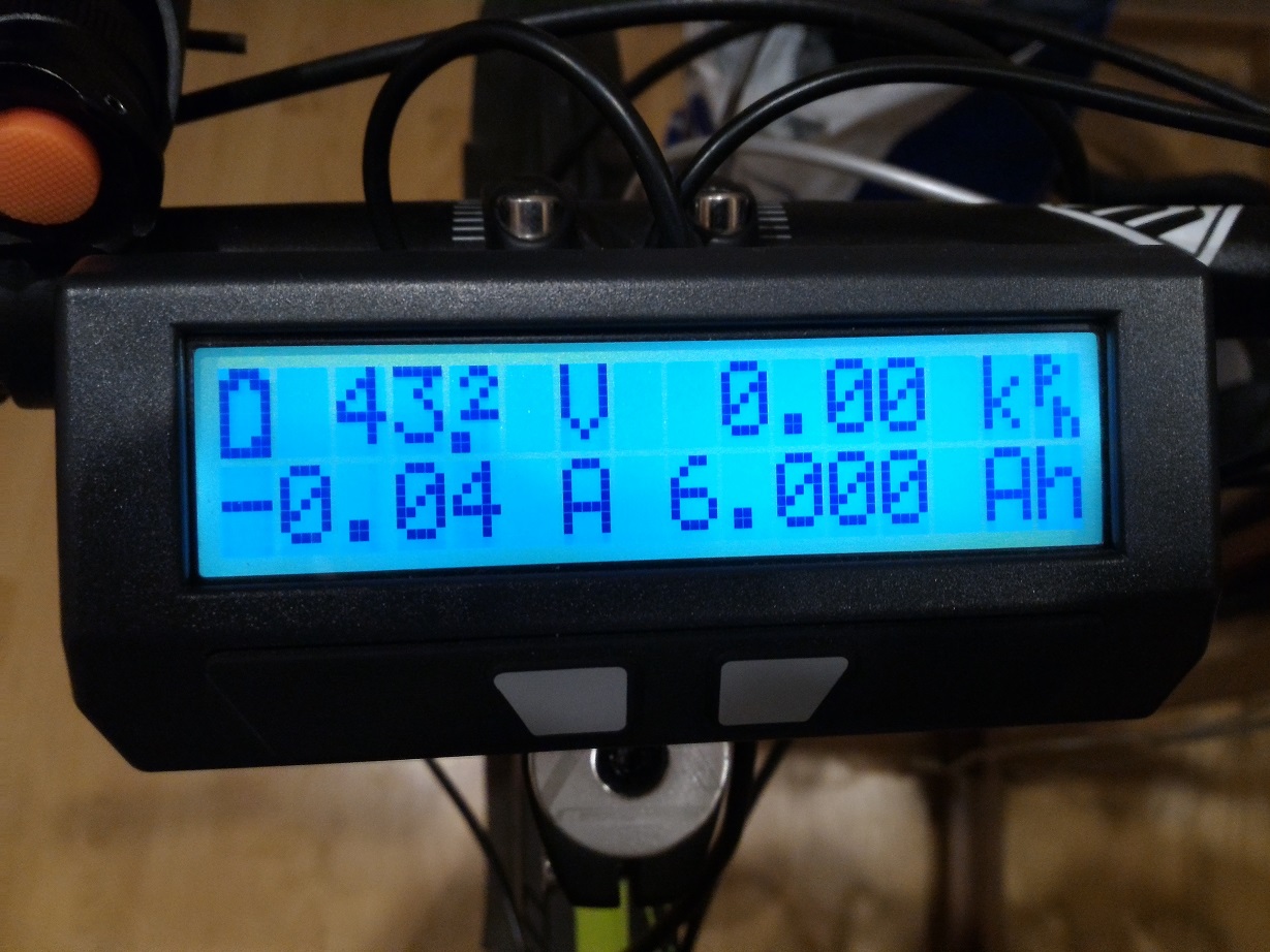

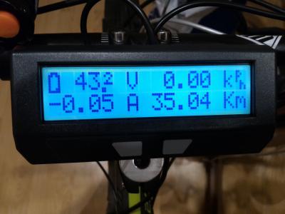

gdfgdgd
Аккумулятор 6,6 аЧ, 44 В. Максималка 38 км/ч. Пробег без педалей 35 км.
Xofo 350 Вт 14Т, Infineon 6FET, CycleAnalyst 2.4, Li-Ion Samsung 35E 12S3Р, Li-Ion Tesla M3 13S2P

[user]gdfgdgd[/user], Настройте приборы,так не получается,у вас расход меньше 10 ватт на 1 км,при какой скорости?
Или максималка с горкм затяжной была?

Так и есть, расход меньше 10 Вт/ч. Местность у нас холмистая. То в горку (около 12 Вт/ч), то с горки (5 Вт/ч). Средняя скорость наверно 20 км/ч.

[user]gdfgdgd[/user], можно получить подобные результаты, только скрыв определенные обстоятельства или допустив ошибку. И не важно какие это были обстоятельства. Вам уже указали, что возможно где-то ошибка. Проверьте.

Дано: 290ватт\часов. Проехал 35км. Расход 8 с копейками. Что тут странного?  Он ведь не тверждает что ехал при 35км\ч?

[user]gdfgdgd[/user], Цикл-аналист - хороший прибор, но, только если правильно настроен.
Иначе может врать в любую сторону, оч. сильно.
Речь даже  идет не о вранье, а о том. что нужно устанавливать корректные коэффициенты, для получения корректных показаний.
Кроме того, проверка внешним ваттметром может производится только по определенной (статичной) методике, а не на глаз,  в движении.
