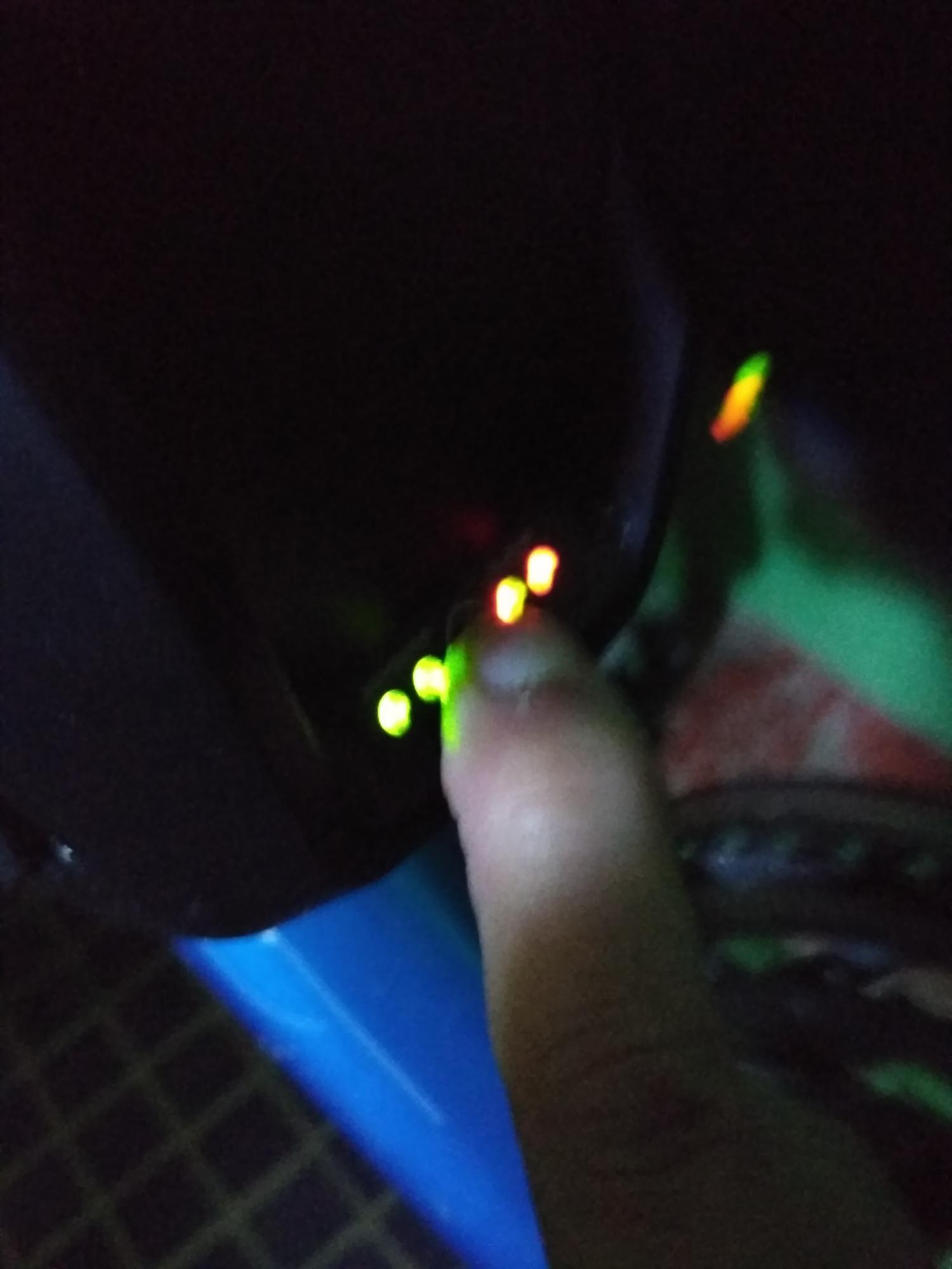

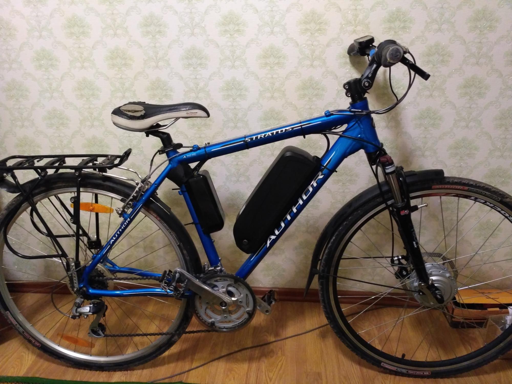

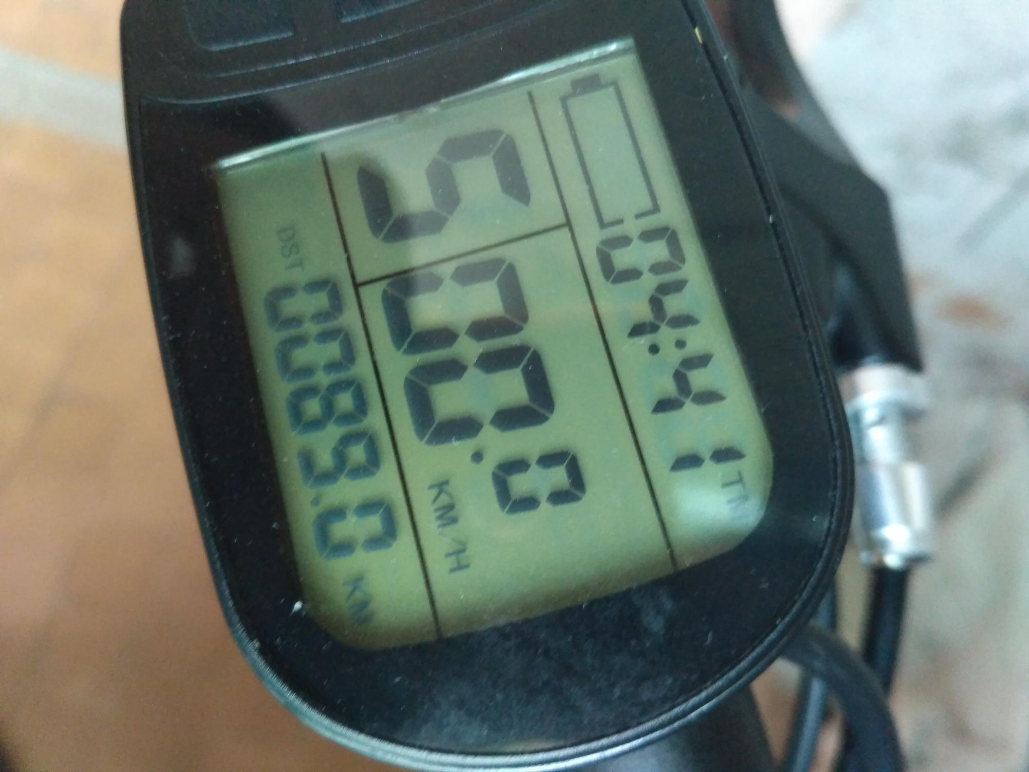

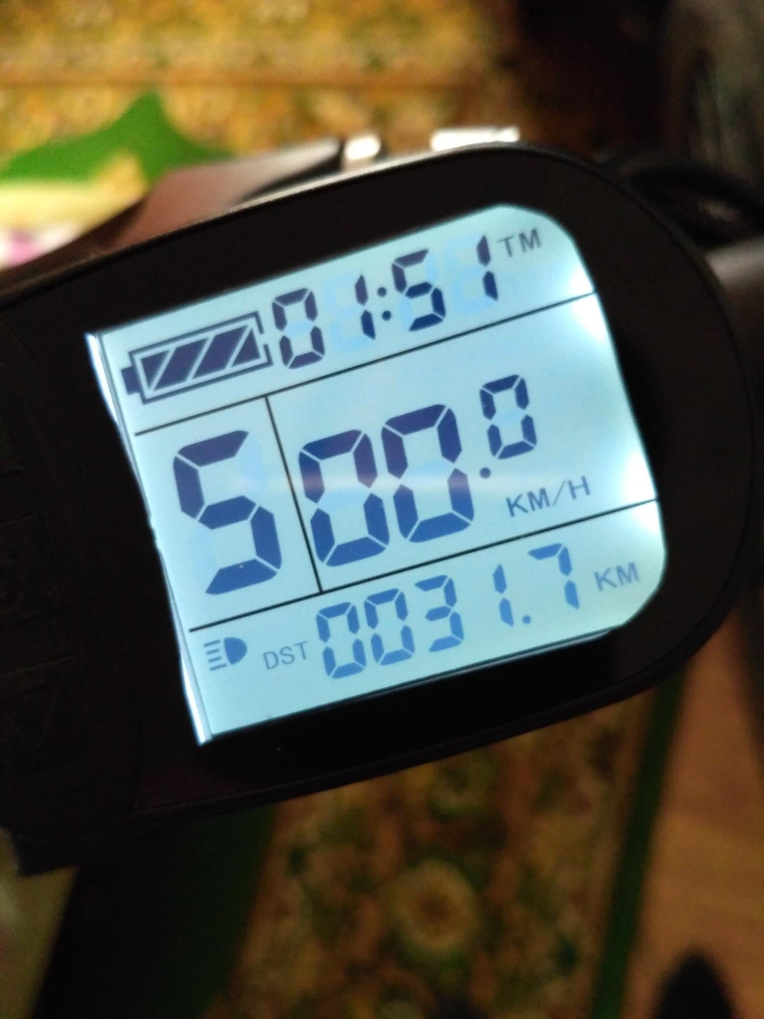

Подскажите кто в теме, это нормально или нет?
В общем купил китайский кит -  батка 13mah/48v, мотор 350w, подсоединил без PAS, съездил на полном заряде на 32 км, с подгазовками в горки и просто когда требовали ноги, особенно не экономил. В общем на дисплее показывает что батарея не просела вообще, на батарее так же показывает полный заряд, когда нажимаешь кнопку (на фотках). Я рад конечно, но может это ненормально?
В дисплее инфа настроена на колесо 700c, судя по трекеру с телефона показывает вполне реальное время пробега.
В общем купил китайский кит -  батка 13mah/48v, мотор 350w, ... 32 км
13Ач*48В=625ВтЧ. При скорости в 30км/ч потребление около 15ВтЧ/км. Итого проедется 625/15
~40км. С ногами и до 60км дотянет.
artemis
[user]edw123[/user], Проехал с ногами 90 км и еще что то осталось в батарее. Непостоянное кручение педалей, с подгазовками. Все честно, километраж поверял по GPS. Скорость 23-33км/ч. Без педалей еще не пробовал, но думаю, расчет верен - будет около 40-45 км
