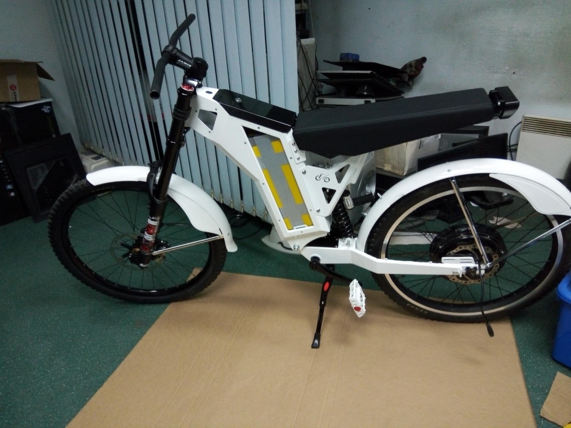

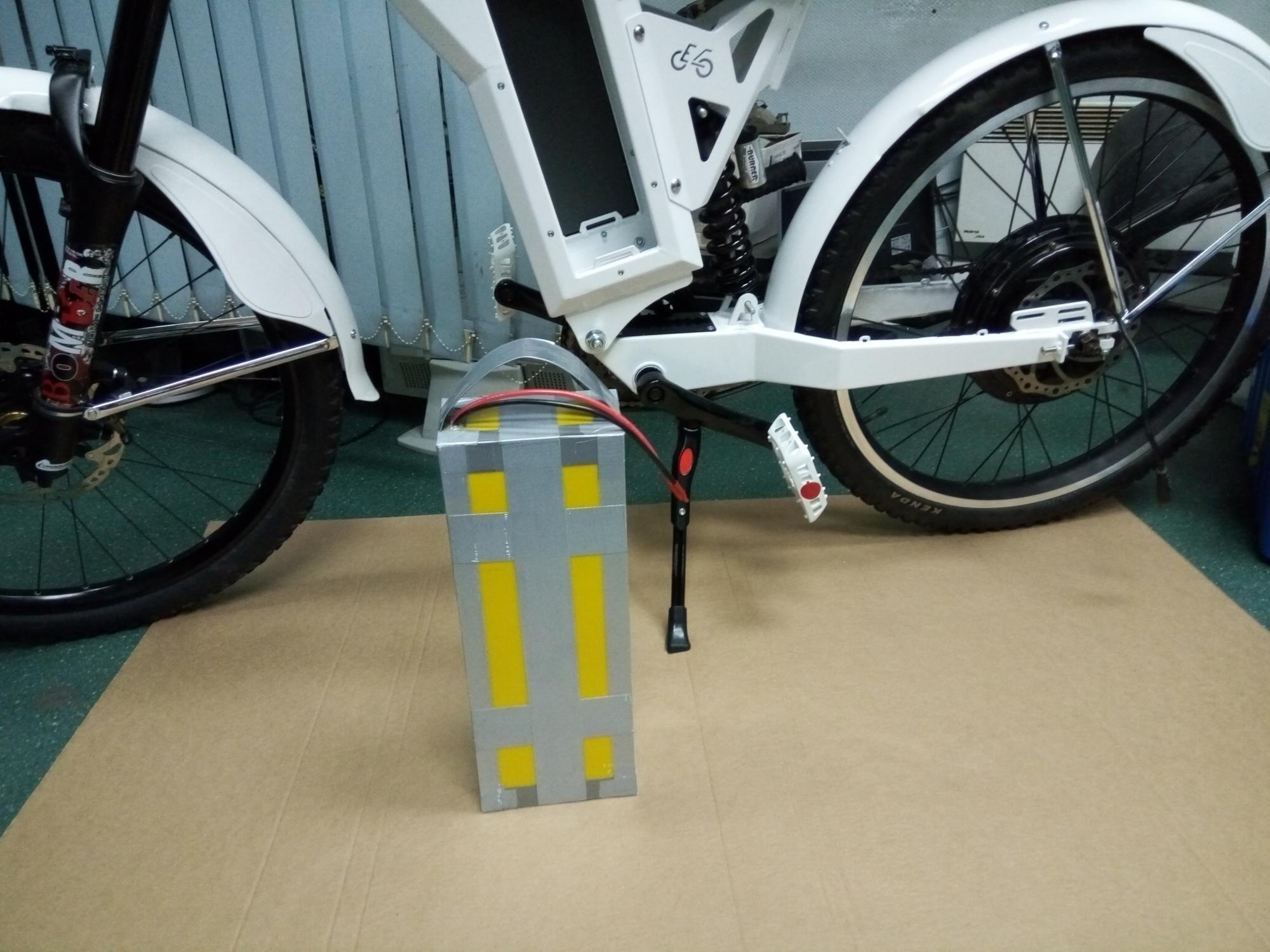

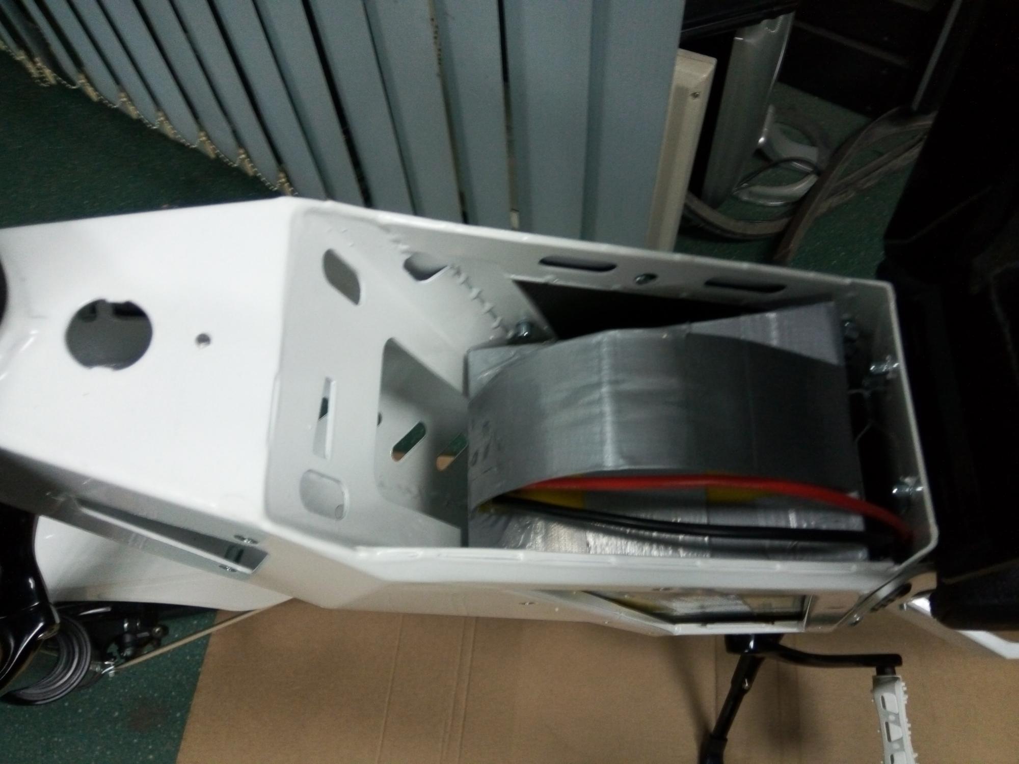

Продолжим пожалуй.  :bw:
Немного примерки батки.
С железом все. Теперь электрика и т.п.
DD1700W 48/12  Версия 1.0b

Цитата: OIS от 11 Нояб. 2016 в 12:02
Ай красотища )))
По наплывам боковым на крыльях все никак не могу для себя понять хорошо это или байк становиться с ними немного "бабским", уж простите меня за мой французский ))
"Немного бабским" бак может становиться только от низкой рамы  :facepalm: , а доп крылышки очень некисло должны защищать от говнища B-)

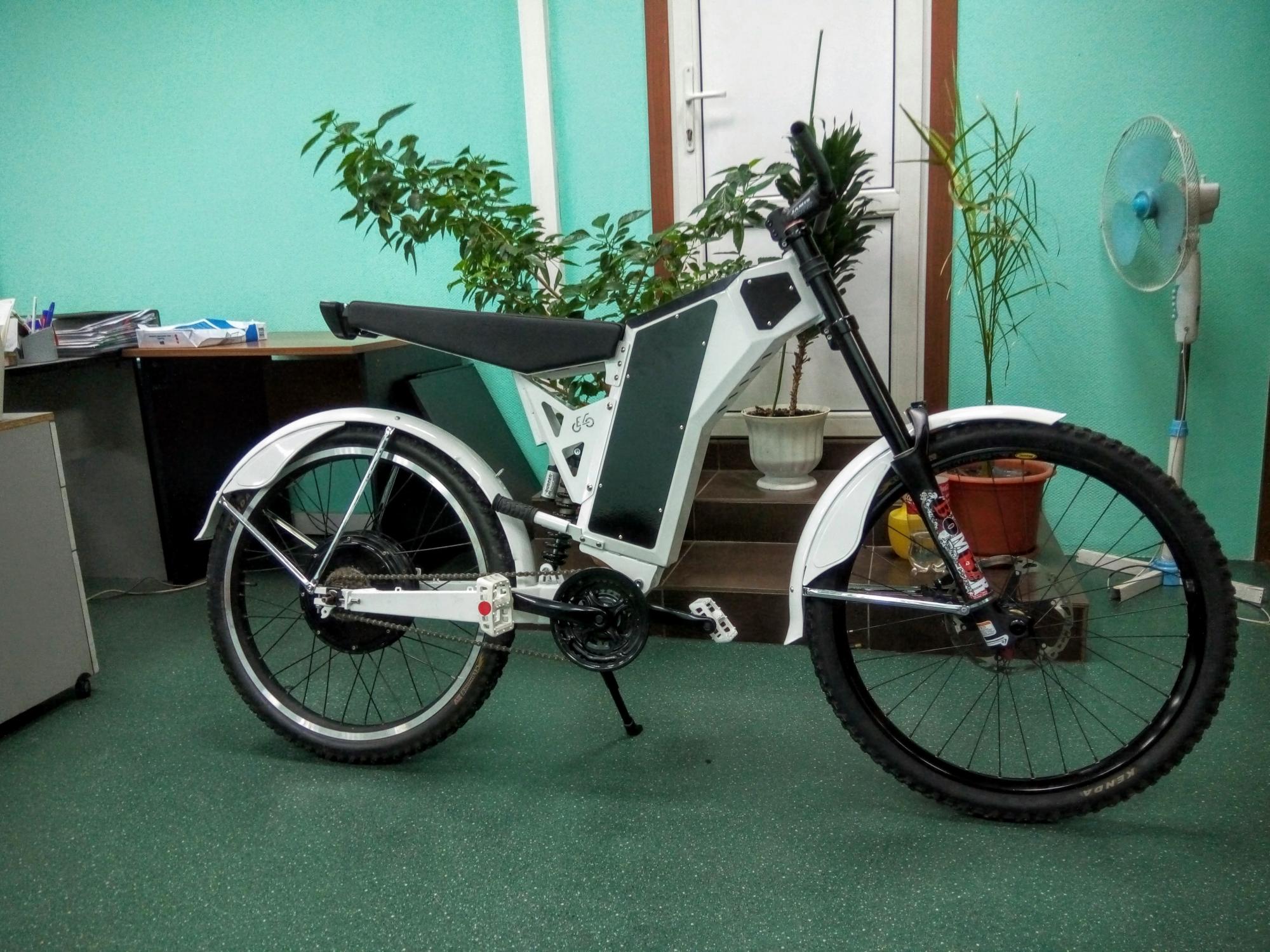

Сиденье по сравнению с рамой кажется огромным  O_O  :-\

[user]Феникс[/user],  :ah: :~-(  блин ну раз столько замечаний, то наверно уже сложился определенный образ идеала - тогда это уже индивидуальный подход.
По поводу пропорций - поверьте в живую все нормально :)

ferum
Странная конструкция  :sorry:  По мне, так совершенно не смотрится. Пенсионерский закос какой то. [user]ShorCann[/user], я думаю, не продать такое...

ShorCann
Немного поясню по деталям конструкции.
1. Нужно понимать, что мото-седло, это опция и нужна она тем, кому так удобнее. При необходимости демонтируется за 10 минут.
2. Почему именно такая конструкция совмещенная? Многие наверно уже поняли, но все равно поясню. Поскольку седло опереться на вело штырь, то имеется возможность регулировки угла мото-седла, тем самым подстраивая его под свой рост и режимы работы подвески.
Массивность тут, визуально, дают именно широкие полноразмерные крылья и при этом, достаточно узкая зимняя резина. Сделано на вырост (резины) ;) и на всепогодную эксплуатацию.
ferum
[user]ShorCann[/user], Тут скорее средняя, лайтовая часть рамы, не дотягивает в профиль по массивности до этого всего обвеса. Как будто ребенок папины вещи одел  :-D

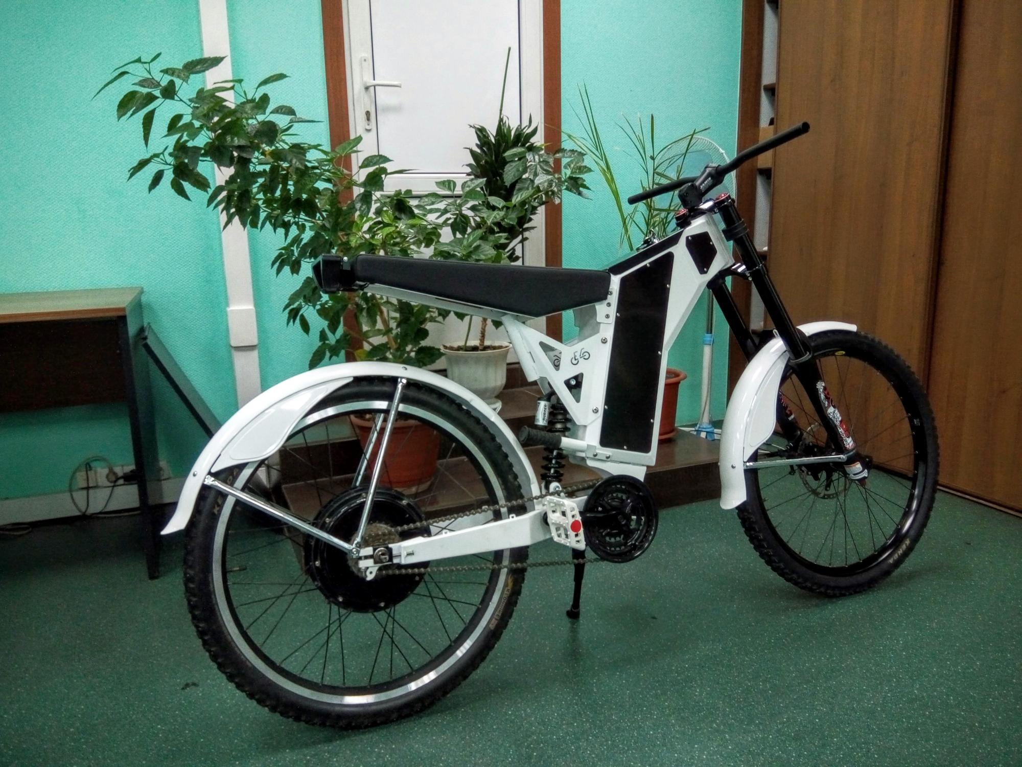

Stanislavchik
С мотоседлом смотрится воздушно, в отлилие от других моделей рам.
Квадратный профиль седла выглядит странным.
Не слишком ли длинная для одного седока?
Farit
Плавно превращаемся в мопед!  ;-) (Педали еще есть?)
ShorCann
[user]Stanislavchik[/user], пасиб сегодня вечером заканчиваем с электрикой, если останется время, то сделаем фото финального варианта, с райдером и без. Думаю будет понятнее.
[user]Farit[/user],
:-D :-D да ну, что за сарказм? Конечно педали остались, это же вело гибрид, и если педальки убрать, то а) мы перестанем быть вело, б) перестанем быть гибридом, а это уже не очень (тем более на МК наклейка в 250Ватт - ну как ему без помощи - то?).
