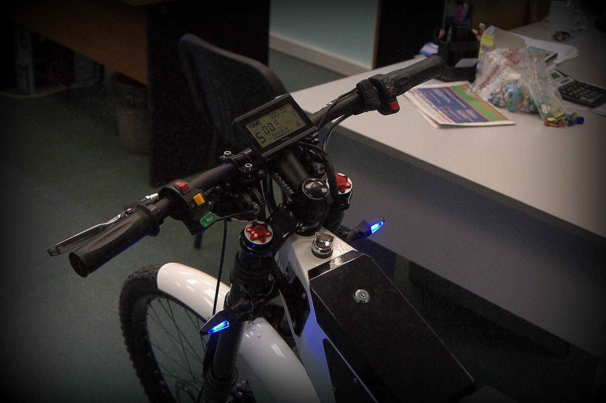

Немного фото

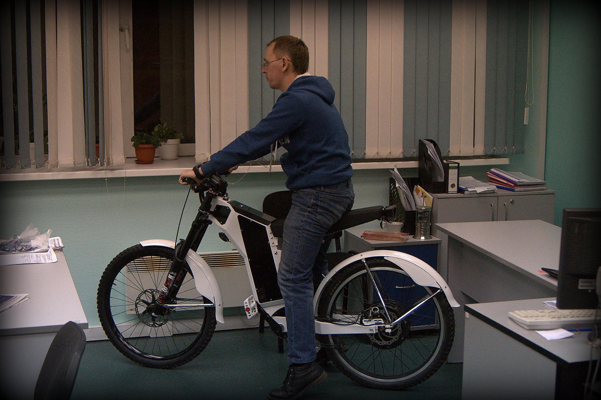

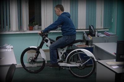

Опора на одну ногу.

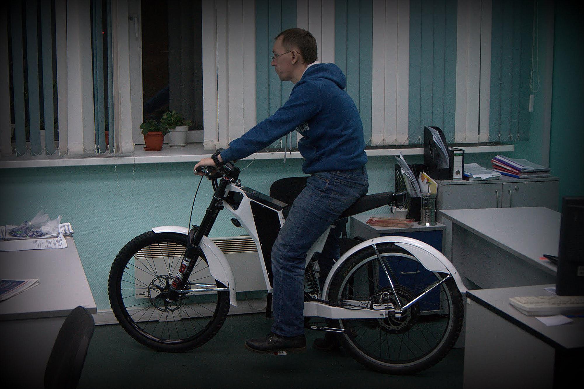

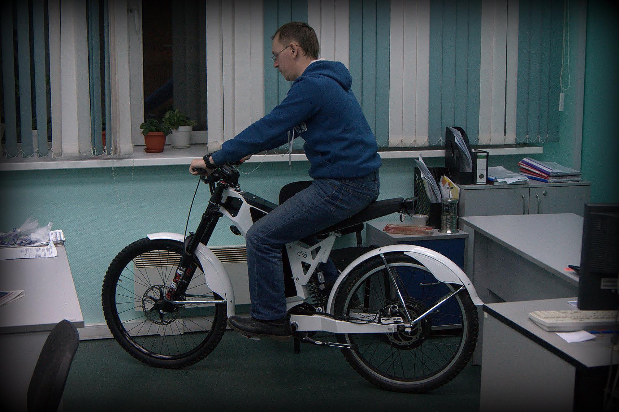

Посадка - ноги в горизонтальном положении.

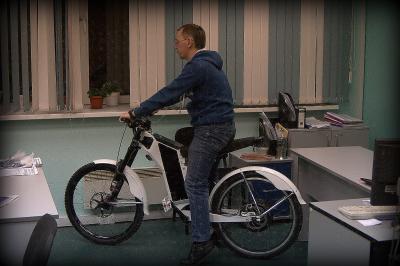

Опора на обе ноги.

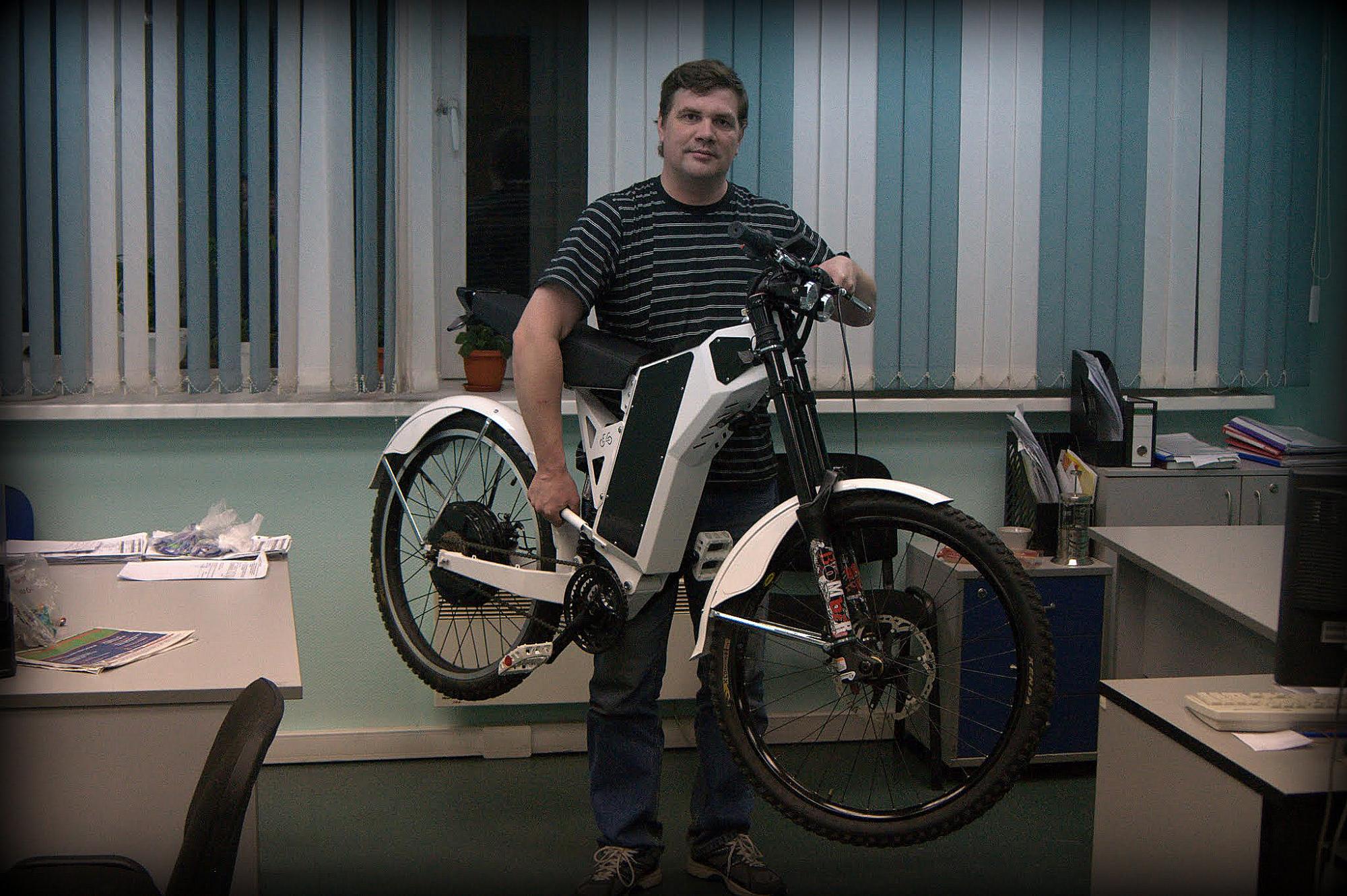

К вопросу о переноске.

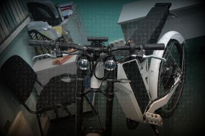

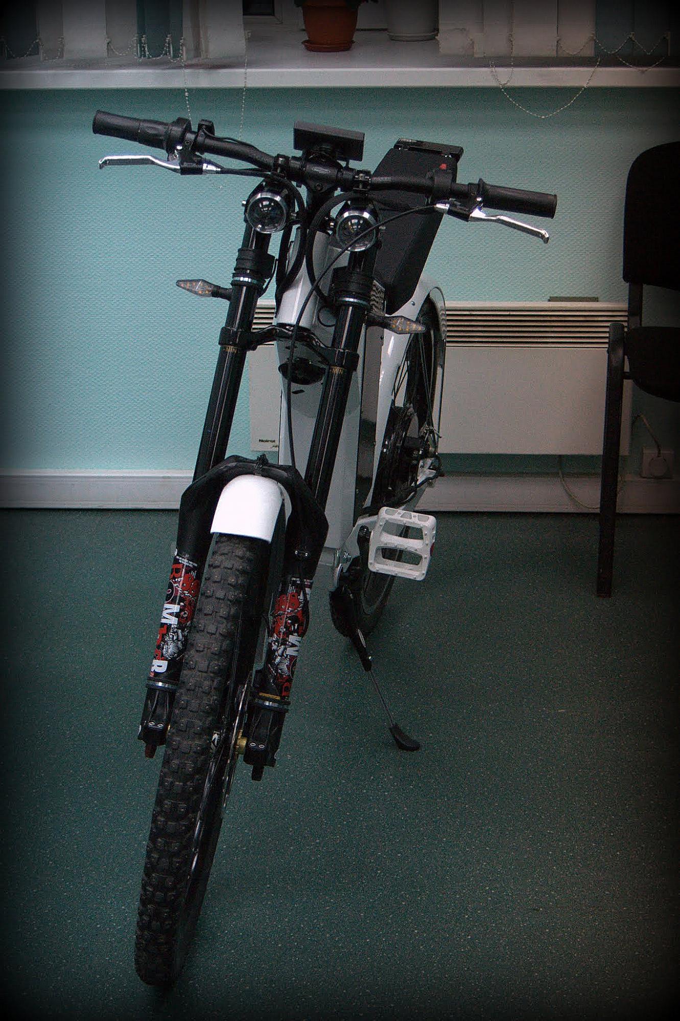

Получилось супер, теперь хочу себе такое сиденье  :ah: смогу сына летом катать  ;-D

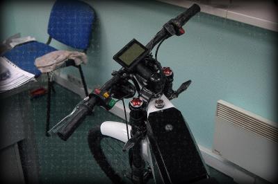

а можно еще пару фоток? как завели провода под крышки боковые и как закреплена бибикалка  :-D
Рама «Версия» лайт, мк миникрошка v3, батарея  67v 38ач на теслобанках, контроллер мини-е бмс и катушка от Adaptto
a460
что-то на фото посадки один райдер, а на переноске другой и весовые категории явно не равны  :-) на переноске богатырь!
ручка для переноски - прикольно. или это что-то другое?

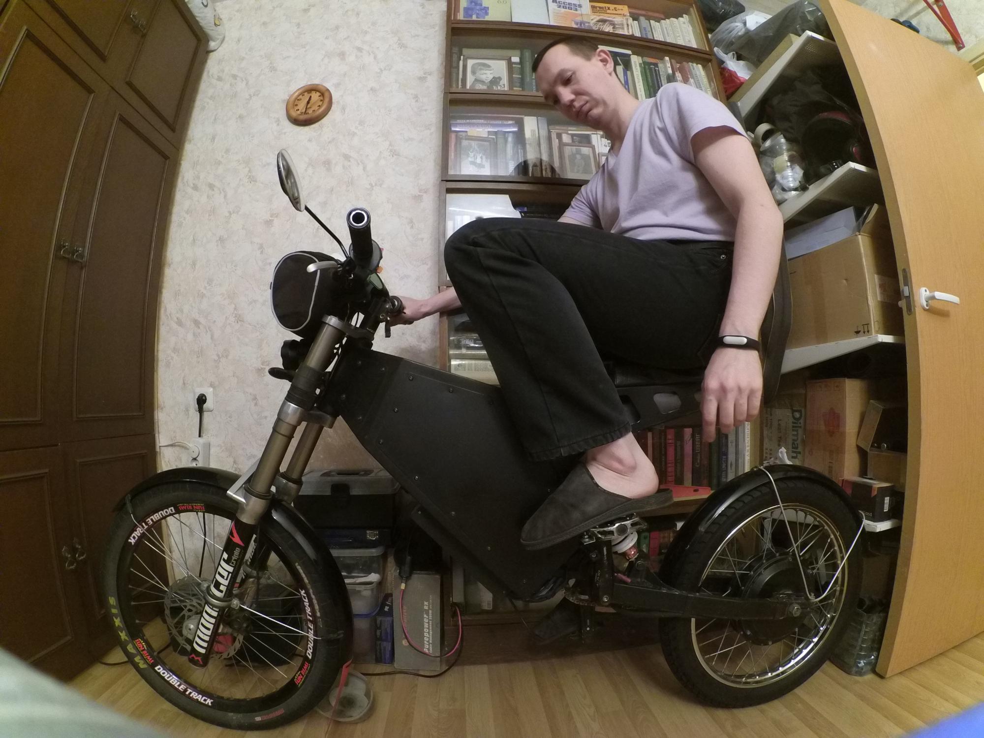

Я к тому, что в грамотно собраном электробайке ничего "вдруг" не откажет и в "мопед" варианте закладывать педали как аварийный привод конечно можно, но толку мало. Уж поверьте. С коленками у ушей ничего не выйдет

[user]Lion[/user], не вижу на верхних фото "коленок у ушей". Может поясните о чем вы говорите?
С мопедной сиденькой байк станет ниже, чем с велосипедной. Это дает как плюс (полная опора на обе ступни) так и минус, ибо верхняя мертвая точка становится за гранью человеческих возможностей по комфортному педалированию, а в момент "х" задрать сиденьку для комфортного канденса не получится
На фото ShorCann-а мопедная сиденька наложена бутербродом на велосипедную, поэтому до земли ноги по прежнему достают лишь на ципочках и коленок у ушей не наблюдается. Кстати, с таким углом наклона вперед на торможении в раму не скатываешься? А то я помню, когда задрал задок и получил примерно похожую форму...

Ребят извиняюсь, за задержку с ответами  :ah: Просто фото разместил и спать уполз...
[user]Феникс[/user], Фото сегодня будут, постараюсь сделать и крышки, но там все просто - сделан надрез и выгнут небольшой сектор крышки. В этом варианте завод проводов через крышки реализован из-за особенностей заказа (просили установить замок зажигания).
[user]a460[/user], Это да - но ситуация достаточно смешная и объясняется проще, чем кажется. На фото с посадкой попросил Сергея поучаствовать, в качестве райдера, потому как у него рост, примерно, 170+. Хотел показать, что при таком можно комфортно доставать до земли ногами, при остановке. А после всего (когда человек уже домой собрался) вспомнил, что забыли показать переноску байка за ручку  :facepalm: ...
Но Вы правы - этот конкретный байк перепрыгнул планку в 40+ кг., тут и батка ЛиФер (прим.10кг) и крылья немного сыграли свою роль, однако носить его на руках вполне возможно, особенно с учетом более удобного хвата.
А за богатыря спасибо, но я просто толстый  :facepalm: Никакими спец тренировками не занимаюсь... Просто люблю пожрать.
[user]Surf_el[/user], Есть немного, однако тут накладывают требования особенности эксплуатации - предполагается всепогодное использование  :pardon:
[user]Lion[/user], Возможно потому у нас и получается немного не обычный вид с мото-седлом  :bw: При разработке есть определенные требования, а именно, если на устройстве ЕСТЬ ПЕДАЛИ, то пользователь должен иметь возможность ими воспользоваться по назначению (!), а не просто "О! а давайте к велику мото-седло прикрутим - будет клева смотреться...".
Теперь по поводу угла и длины седла - естественно, при торможении байк будет стремиться "клюнуть" носом, однако те кто давно катают, знают КАК правильно тормозить. Последовательность действий и движений, при разком торможении:
1. Начало торможения - передний тормоз + смешение корпуса и ЦТ (пятой точки) назад по седлу, в том числе и вел.
2. Дотормаживание задним и полная остановка.
Поясню как это работает в нашем случае. При п1. райдер просто сдвигает себя, по седлу назад, упираясь в педали, длины седла ХВАТАЕТ чтоб при смещении назад , нога распрямилась полностью и создала нужный упор для тела. Именно по причине хорошего упора и смещения ЦТ, скатывания не должно происходить.
И с той рамой, что у Вас на фото, выставить седло для комфортного педалирования невозможно (естественно если судить по фото), и педали на самом деле не нужны, а вот пеги были-бы в тему.

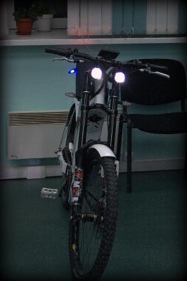

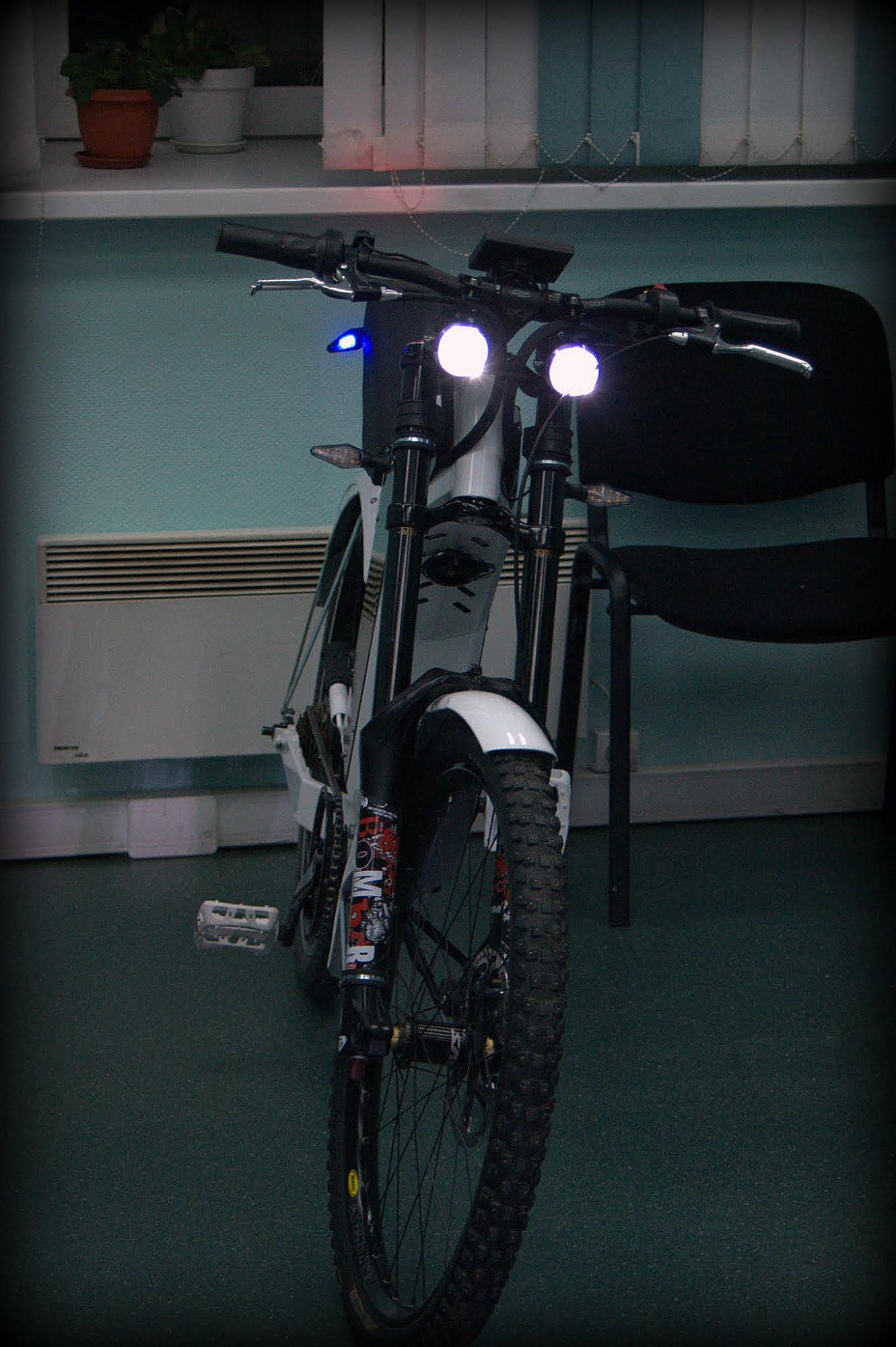

Немного фото с сегодняшнего теста :)

Выкиньте, бесполезные  боковые щитки с крыльев, польза от них околонулевая, в отличии от брызговика на переднее крыло. и экстерьер мопеда сразу станет намного приятней. Можно конечно продолжать нахваливать то что вышло, но объективно,  внешний вид соответствует самопальному гаражному колхозу, признанное во всем мире стилистическое решение  при наличии узкого плоского седла однозначно предполагает заднее крыло продолжением седла и  неподвижное переднее стоящее на нижней траверсе, смотрим на кроссовые мотоциклы и эндуро спереди  обыгрывать дизайн конечно проще но сзади это рукалицо.  и спасает его только функционал, в черном цвете кстати негативный эстетический эффект будет меньше попробуйте поставить крылья черного цвета, это куда практичней.  ;-D
PS отказ от педалей так же пойдет на пользу эстетическому восприятию транспортного средства   :-D
