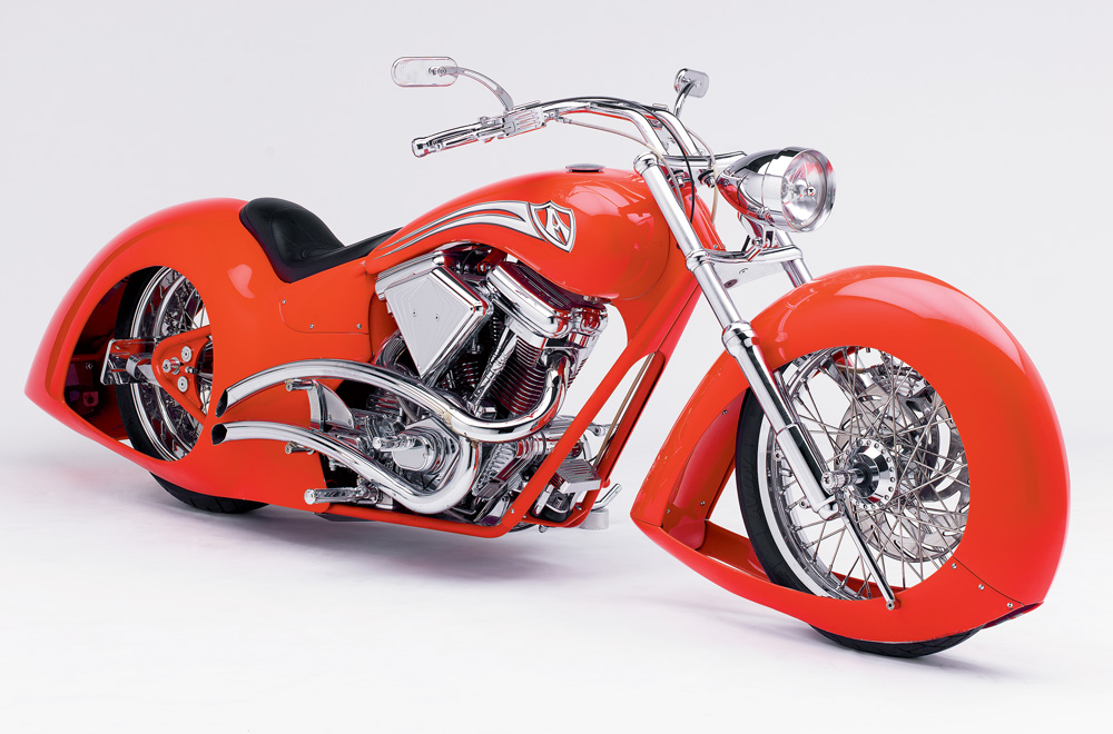

На каждого фрика -энтузиаста  для которого колхоз на фотографии "вау круто"
приходится 10 вменяемых и потенциальных заказчиков для которых это просто колхоз.
Авторы конечно художники и так видят, и обидеть их легко,  но они  так же не занимаются благотворительностью, и отторгать от себя 90% потенциальной целевой аудитории которым нужно "красиво" сильней чем "дешево и практично" полагаю не в их интересах. как и создавать себе репутацию производителя прогибающегося под любой каприз заказчика, который как правило еще сам не представляет что ему нужно  :-)
напомню ценник конечного изделия 6 значный, и клиент за такие деньги вправе рассчитывать на соответствующее решение.

FX_888
У меня нет никаких претензий, в данном случае  я делаю  вполне очевидные наблюдения,  о том что некоторые "дизайнерские решения"  применяемые энтузиастами -любителями  и допустимые  в  их среде, не работают,  потому что не соответствуют общепринятым нормам позитивного эстетического восприятия. Отрицать что эти нормы выработаны или точнее найдены давным давно, лично мне в голову не приходит, и признаются они подавляющим большинством людей и это вовсе не означает что подобным порождениям нет места совсем,  всегда найдется то незначительное количество почитателей, которые будут в восторге от предложенного художественного решения. Желающие,  и ценители искусства не для всех, да не к ночи упомянутого могут найти различные европейские выставки и перформансы  арт искусства и дизайна ;-D значит это кому то надо и это кто то оценивает  ;-)
увы, промышленные и уважающие себя производители не могут себе позволить такой смелости  значительно более сдержанны куда более тщательно работают над обликом своих изделий.

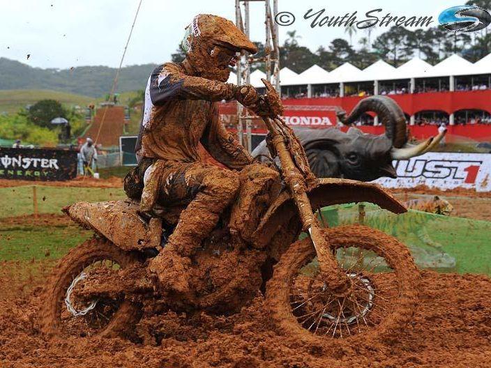

Спасибо, что проявляете столь искренний интерес, к нашему проекту. Однако давайте по порядку. Раз уж разговор крутится около этих несчастных крыльев, начнем с обсуждения их эффективности и нужности на кроссовых мотах.
1. Расположение переднего крыла, у данного типа байков, обусловлено вовсе не дизайном и (или) его эффективной работой, а всего лишь особенностью передней вилки - перевертыша. Иначе там оно не устанавливается.
2. Заднее не ставится, а его функцию выполняет именно седло - тут все еще проще, задняя подвеска, у кроссочей, принимает на себя очень непростые нагрузки и вибрации, и легкие крылья, установленные на маятник улетят при первой-же серьезной гонке.
3. Зачем тогда эти крылья в принципе, если их эффективность практически нулевая? Нет, не для дизайна - это требования безопасности, чтоб мелкие (и не очень) предметы не посекли тушку спортсмена и не вывели из строя некоторые узлы спортивного инвентаря...
Просто примите за аксиому - кроссовый байк, это не дизайнерская игрушка - это СПОРТИВНЫЙ ИНВЕНТАРЬ, которому ЗАПРЕЩЕНО перемещаться по ДОП и перевозят его, к месту соревнований на специальных прицепах (в том числе из-за отсутствия крыльев).
Поверьте мне, как судье авто-мото спортивных мероприятий имевшему категорию и лицензию РАФ

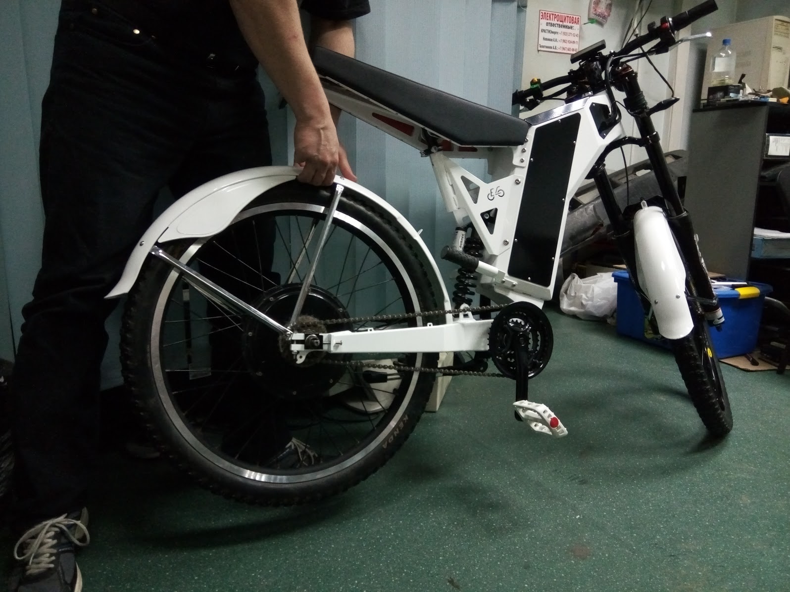

[user]Stanislavchik[/user], а вот покажу сейчас одну штуку, которая отчасти оправдывает наш выбор  :ah:
Это полностью снаряженный байк с АКБ  :pardon:
DD1700W 48/12  Версия 1.0b
Stanislavchik
#565
На мой взгляд одной ручки для переноски достаточно.
Данный способ перености актуален для остальных "безручных" рам.

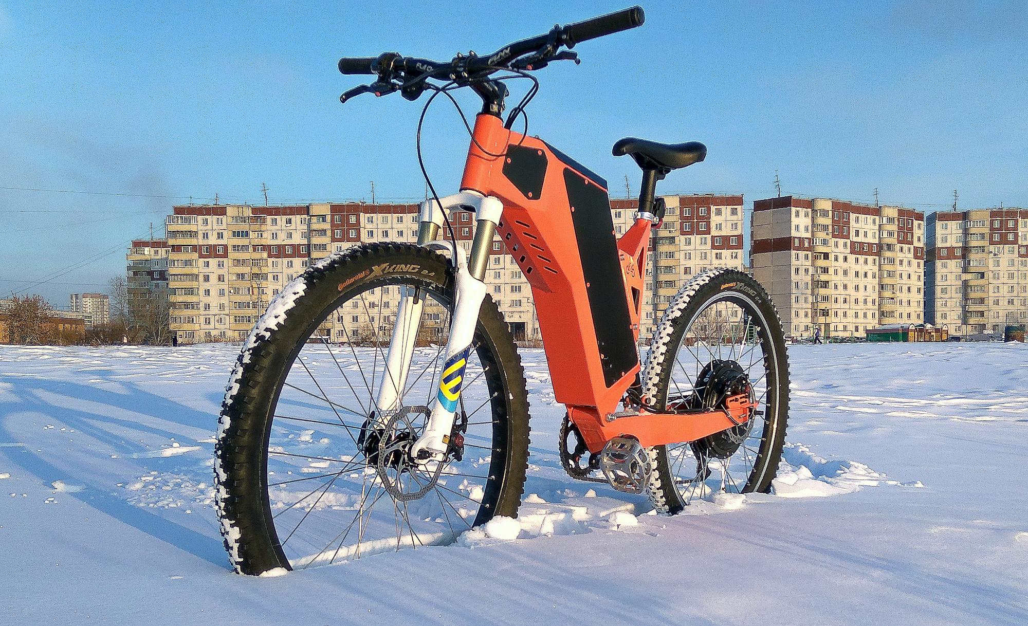

Мне тоже кажется что эта рама должна быть без крыльев. Единственное крыло можно сзади сделать в мини-версии для аморта, иначе там нехилый калосборник выходит.

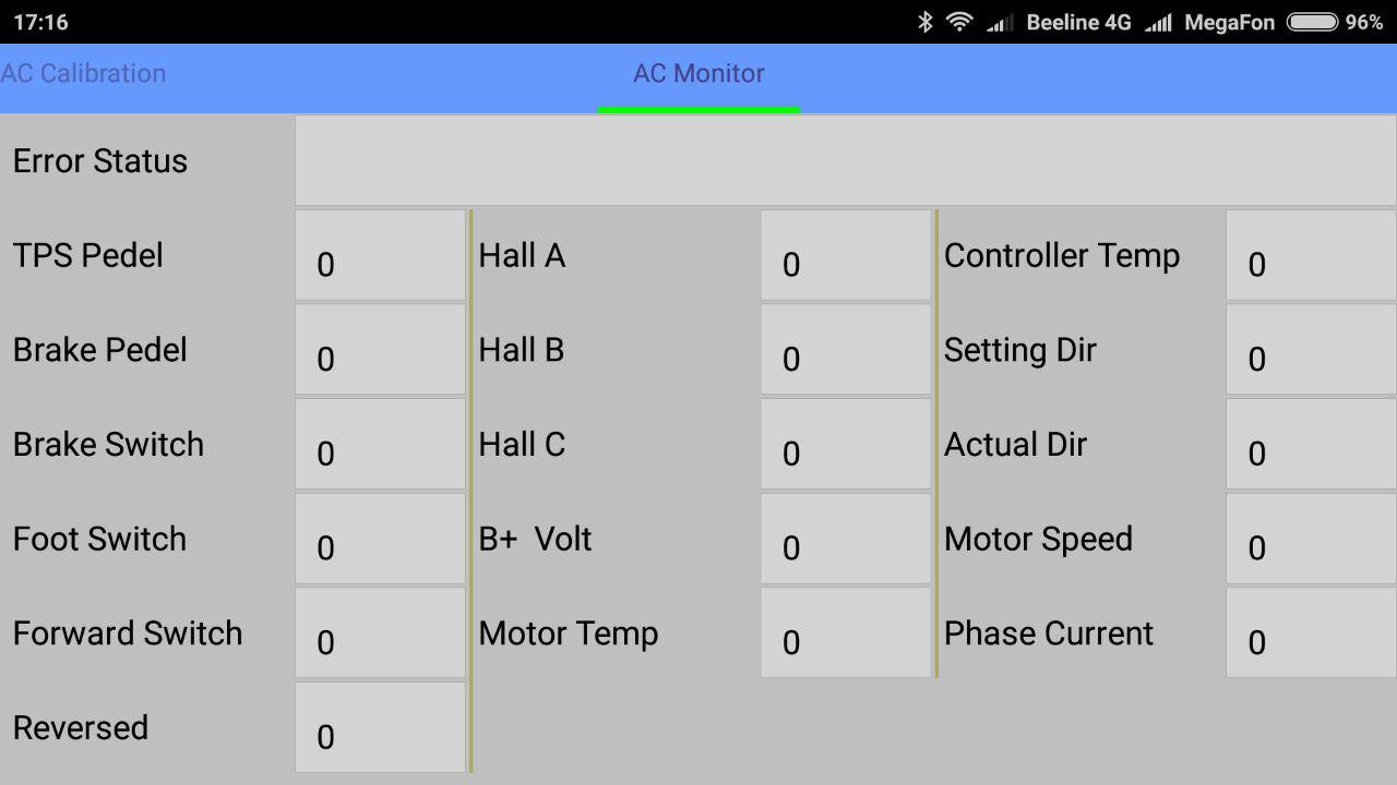

Решил не навешивать раму всяким говном на руль, а сделать максимально простой. Для этого поставил Kelly-контроллер. Можно запустить в любой момент приложение и посмотреть напряжение и RPM. В процессе езды эти данные не должны отвлекать.
Рама «Версия» лайт + МК 1квт + 48v-40ah + KLS7212S
О каком приложении идет речь?
bolonia
Цитата: Stanislavchik от 16 Нояб. 2016 в 13:10
Не нашёл упоминания про Bluetooth  по вашей модели контроллера на сайте производителя. Ткните, где можно почитать про данную функцию Kelly.
Да там особо расписывать нечего. Bluetooth там в качестве RS232 приемника-передатчика, чтобы с проводами и ноутбуком не бегать.
http://kellycontroller.com/bluetooth-converter-p-1402.html
Есть их программа под Android, с ужасным дизайном, но вроде пашет. Один экран под настройки, второй для просмотра сервисной инфы:
На тему Келли контроллеров можно тут пообщаться: https://electrotransport.ru/index.php?topic=20828.0
