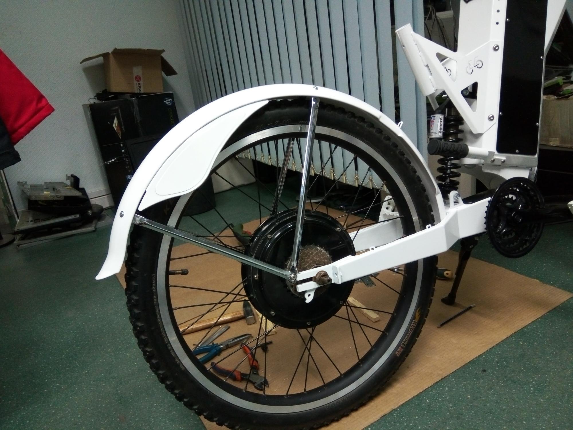

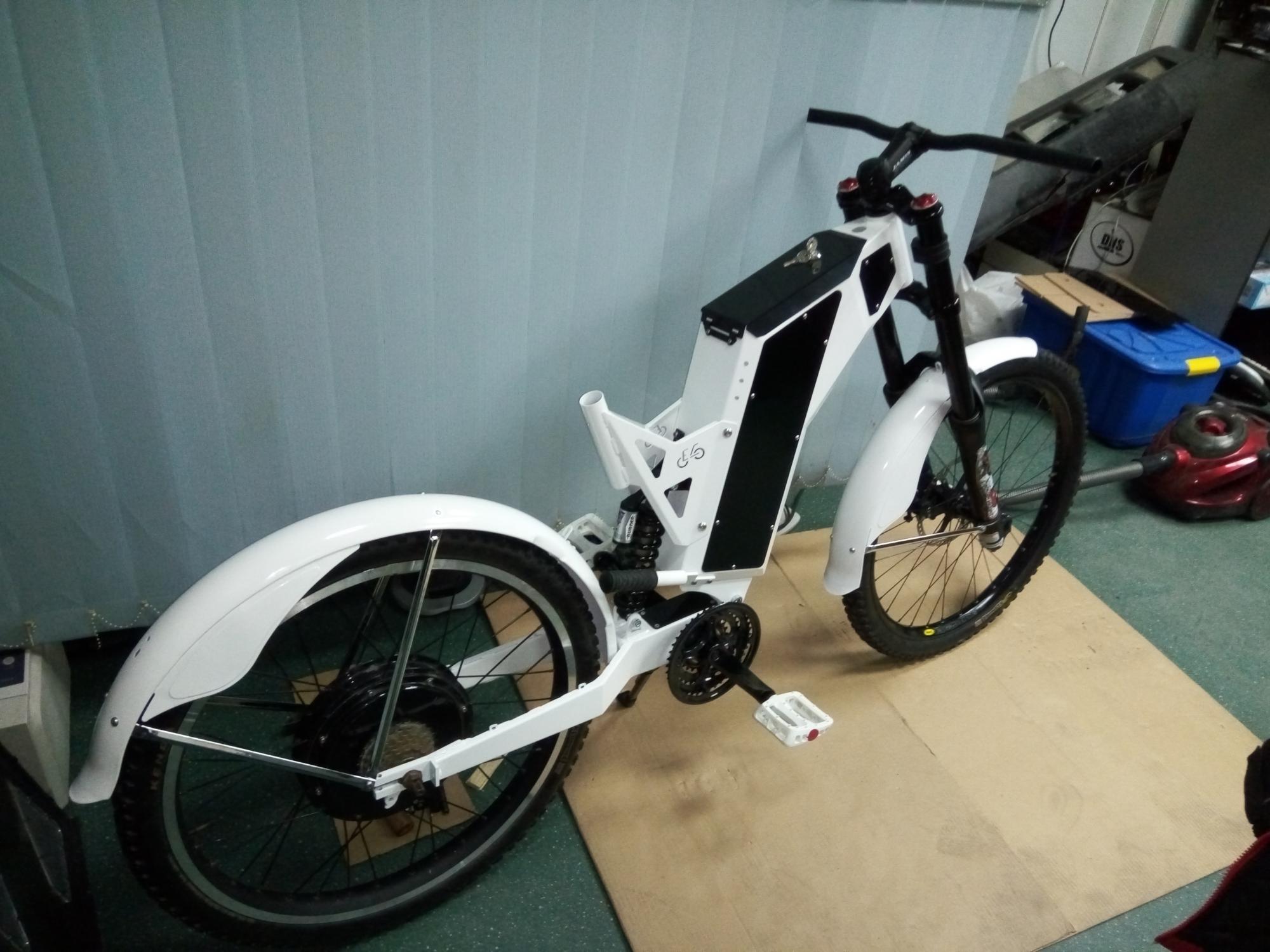

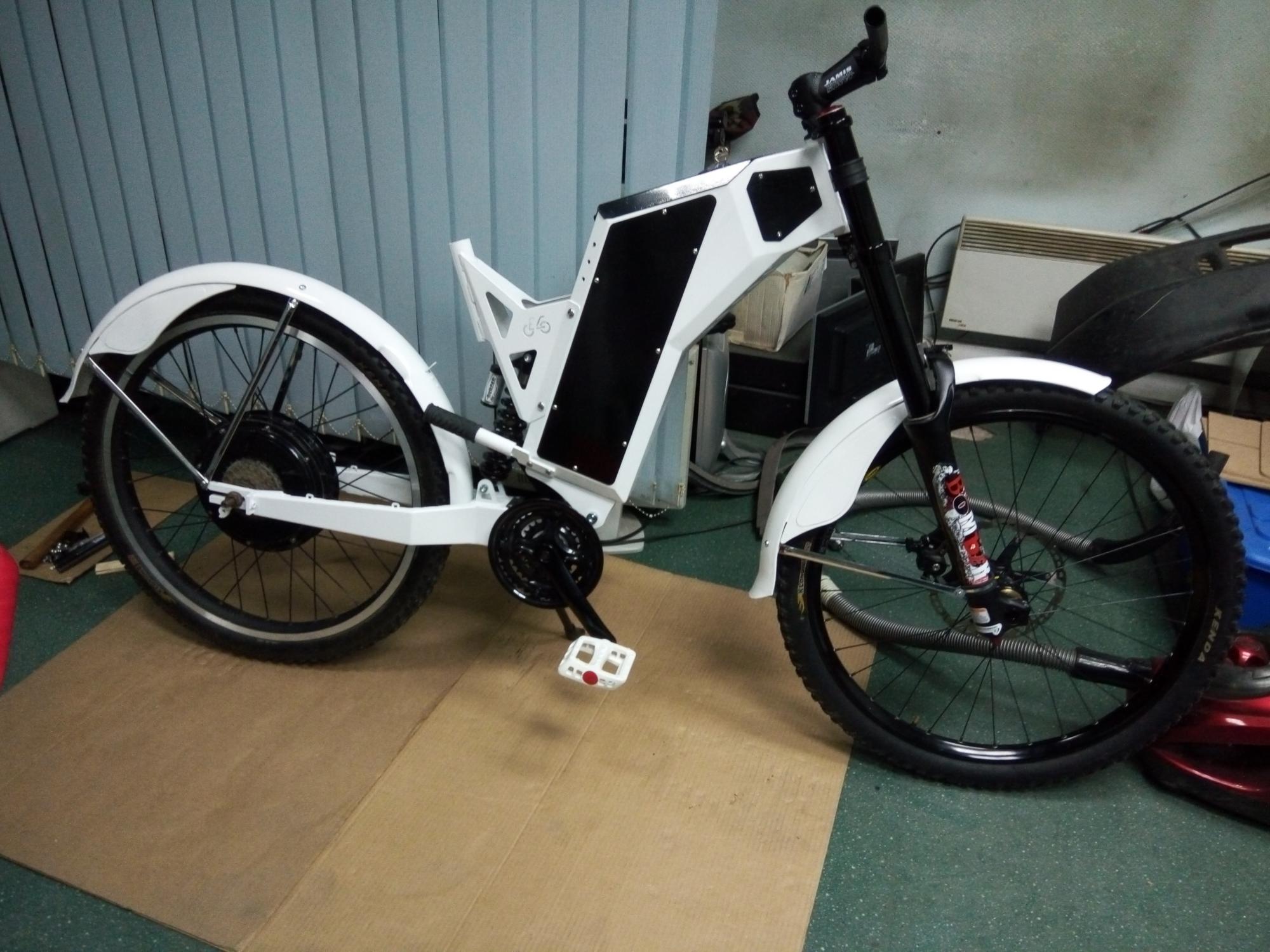

Седло отдал на монтаж мягкой части, а пока на колеса и примерка крыльев
DD1700W 48/12  Версия 1.0b
Феникс
Колёса 26 ? Заднее крыло как видно разгибать нужно будет?
Рама «Версия» лайт, мк миникрошка v3, батарея  67v 38ач на теслобанках, контроллер мини-е бмс и катушка от Adaptto
ShorCann
[user]Феникс[/user], да 26е - крыло разгибается без проблем

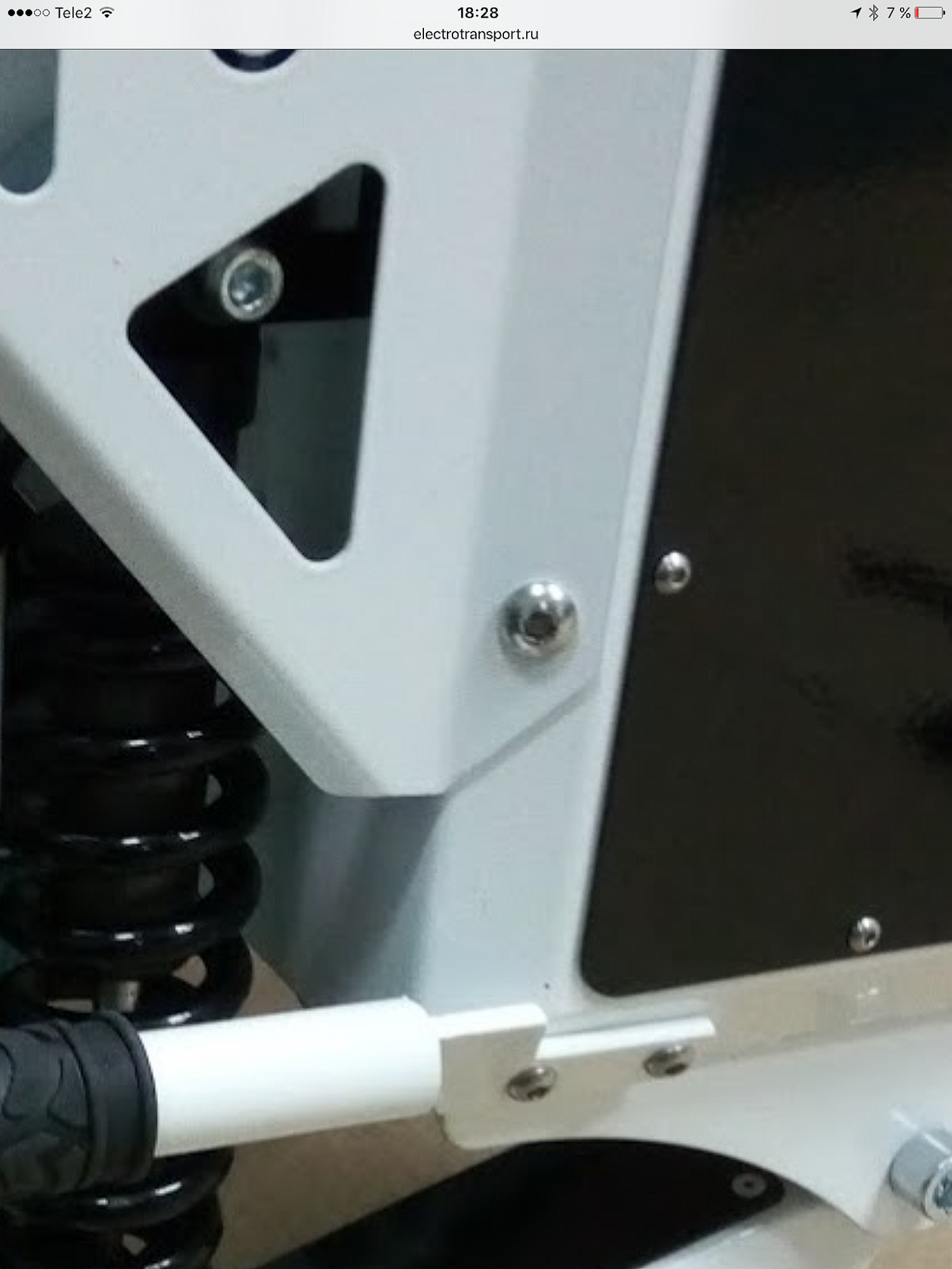

Yura24ru
Если бы не несколько моментов для меня, то я бы мечтал о такой раме :-) а что это там за рукоятка? предполагаю если для переноски, то хорошая идея :-)

alexandrFox
Из чего крылья? Сколько стоит заказать у вас? Или это не ваше творение??
ShorCann
[user]Yura24ru[/user], Да - рукоятка для переноски. Очень удачное пожелание заказчика :) Только я, для себя, ее на левую сторону поставил-бы, но так тоже удобно получилось.

Крылья сталь, но это пока не наше (прокаточник в процессе изготовления)  :( мы их только перекрасили в цвет рамы. Дома поищу линк на продавца.

Stanislavchik
Феникс
Что за болтики использовали для крепления подсидельного узла? Давно ищу скругленные шляпки но чет никак не найду.

ShorCann
Нержа М6*15 полукруг под шестигранник на крепление ручки и Нержа М8*15 полукруг под шестигранник на подседел.

ShorCann
#515
[user]Феникс[/user], завтра постараюсь точный DIN посмотреть
в накладной значится ИСО 7380-1 М8Х10 А2

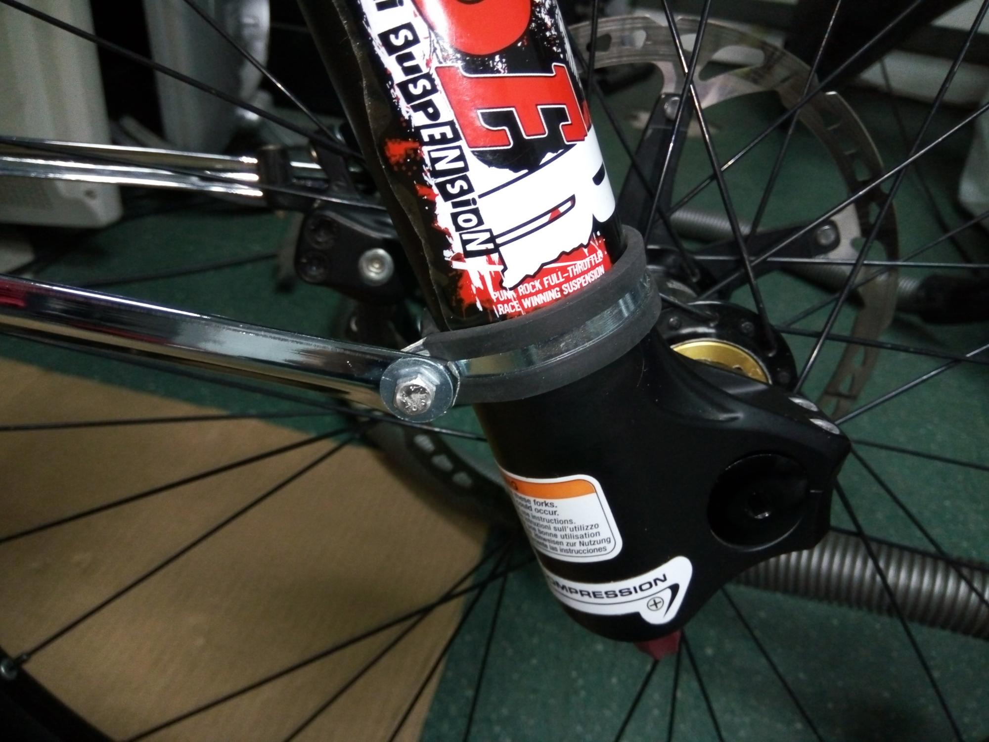

ShorCann

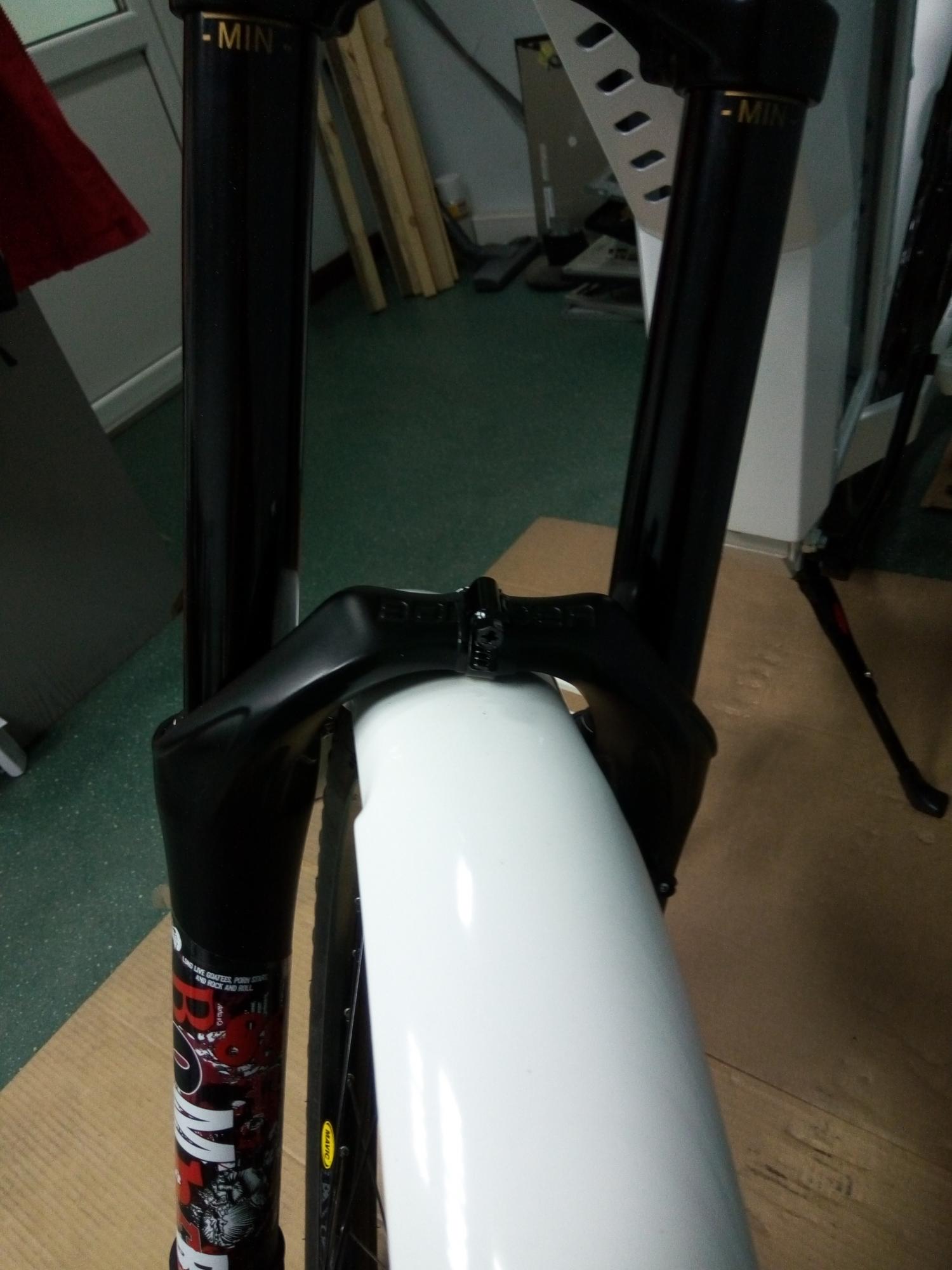

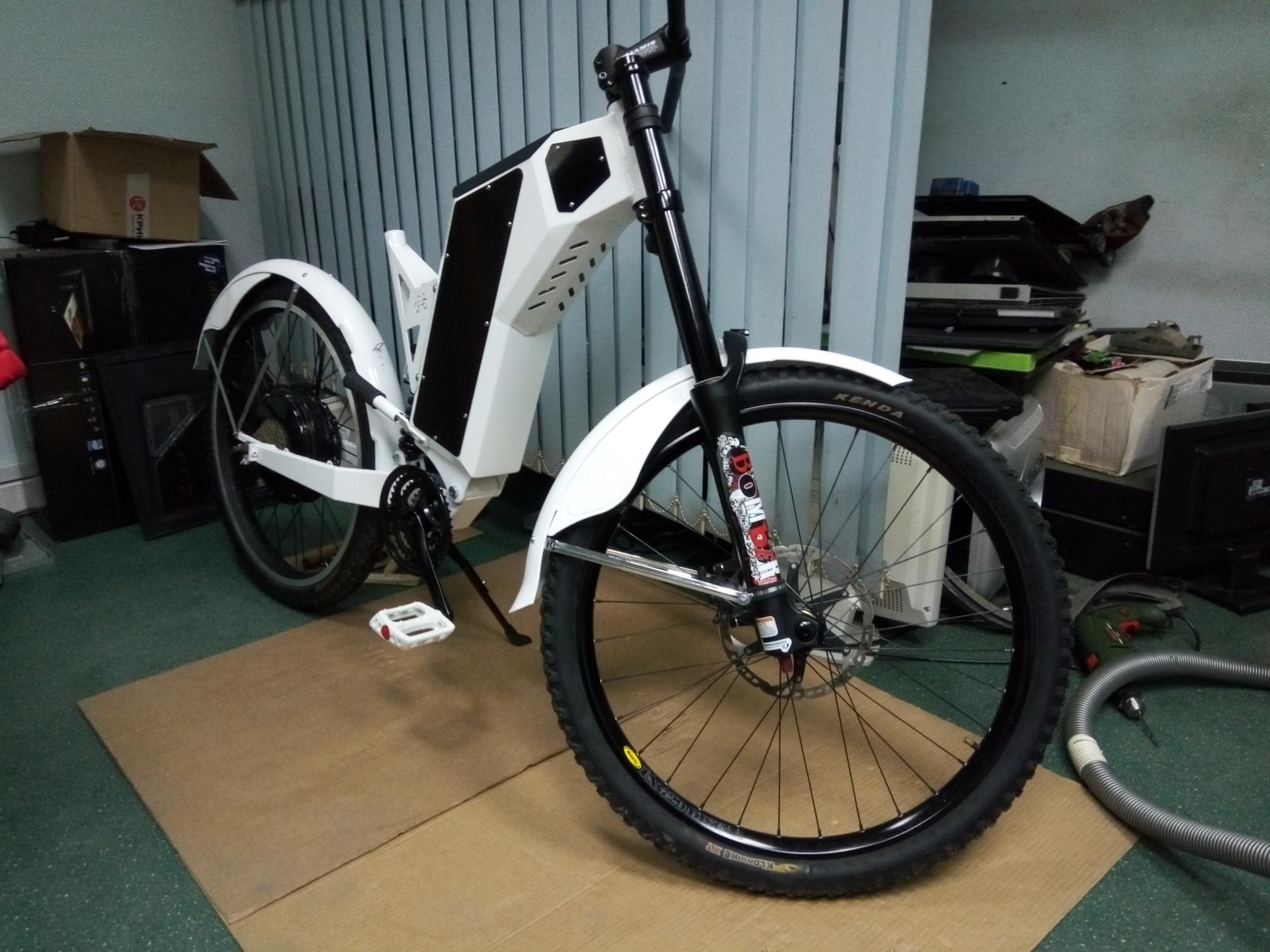

Сегодня кучу времени отняли эти самые крылья :))) Если с задним все прошло достаточно ровно, то с передним пришлось повозиться... Вилка не предусматривает установку данной опции - да кого это остановит ;)

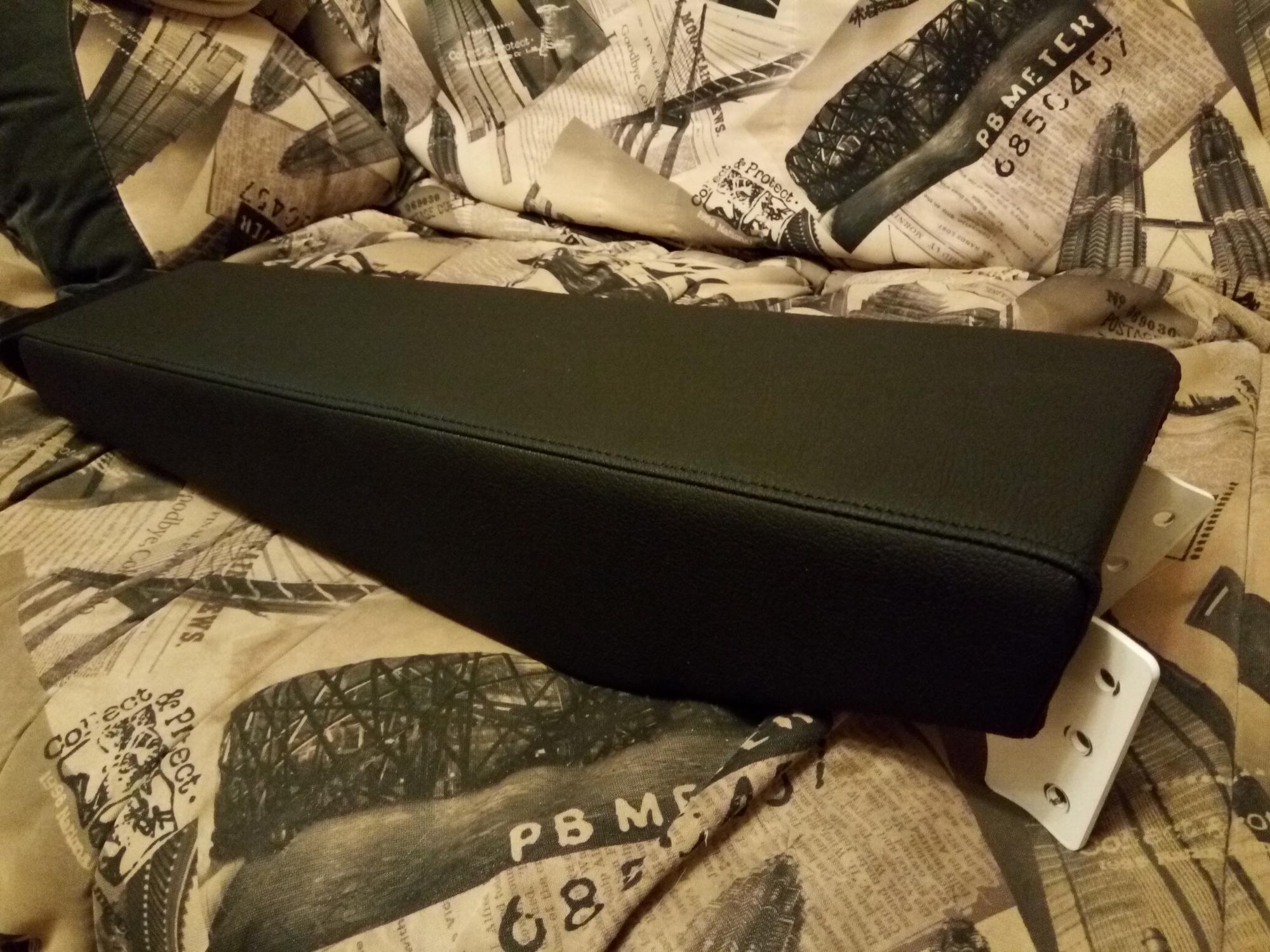

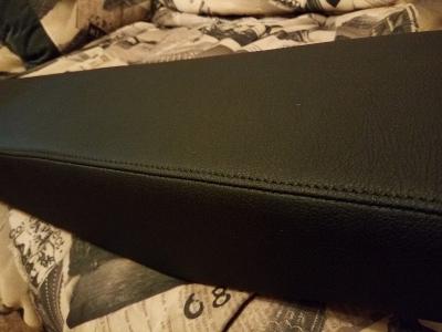

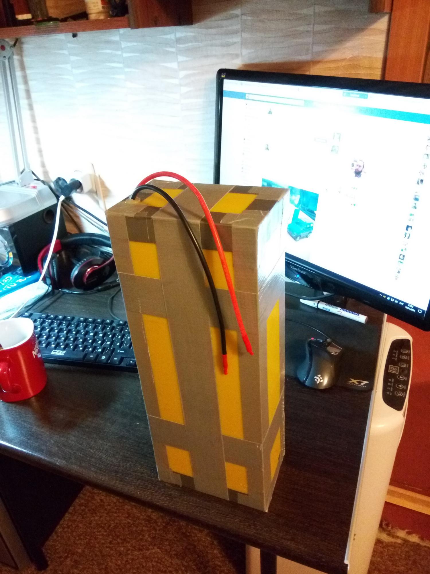

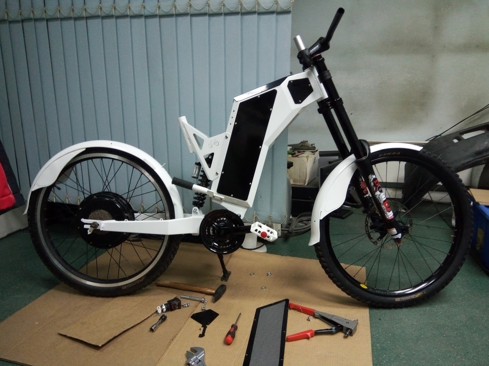

Сегодня был довольно суматошный день :( . Сборке мало времени уделялось. Но тем все равно на месте не стоим :). Привели в порядок заднюю трансмиссию, забрал батарею, под этот проект, и закрыли вопрос с мото-седлом....
Феникс
какой толщины наполнитель в сиденье? мягко получилось? кажется плосковато.

ShorCann
[user]Феникс[/user], бок 8мм, верх 25мм до металла
[user]OIS[/user], 16S7P на лифере 26650
