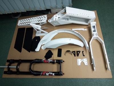

приступили к сборке.
:) по мере готовности узлов буду выкладывать фото

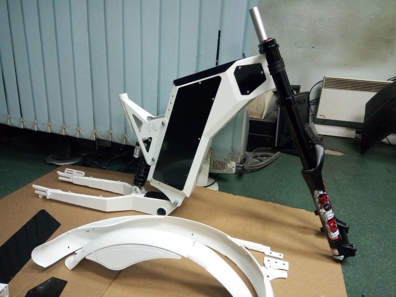

ShorCann
Промежуточный этап - завтра продолжим (как раз мягкая часть седла будет на руках).
DD1700W 48/12  Версия 1.0b

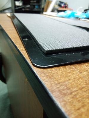

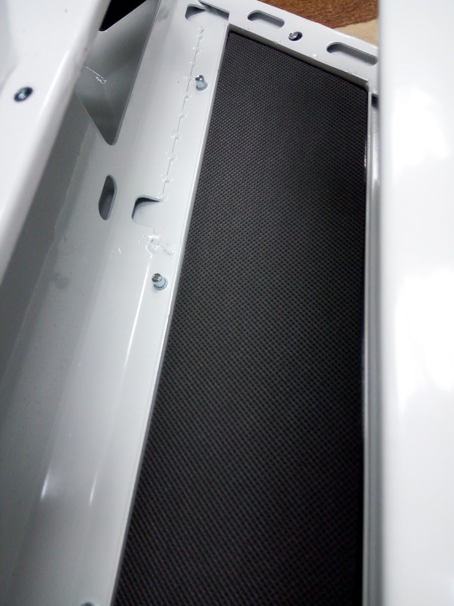

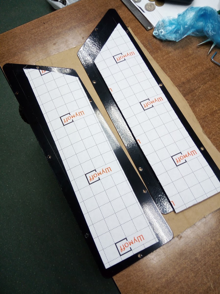

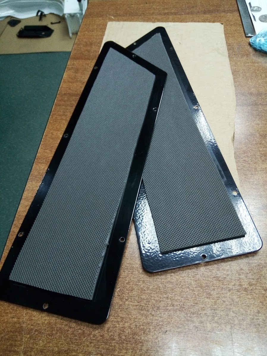

Немного про термо-шумо изоляцию крышек.
Мы используем вот такой материал от Шумоff. Размечаем размер под внутренние окна рамы и выреза по соответствующему шаблону.
Результат наклеиваем на крышки.
Внутри имеем такой результат.

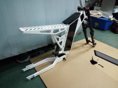

ShorCann
Сборка в черновую вроде без замечаний - можно приступать в чистовую :)

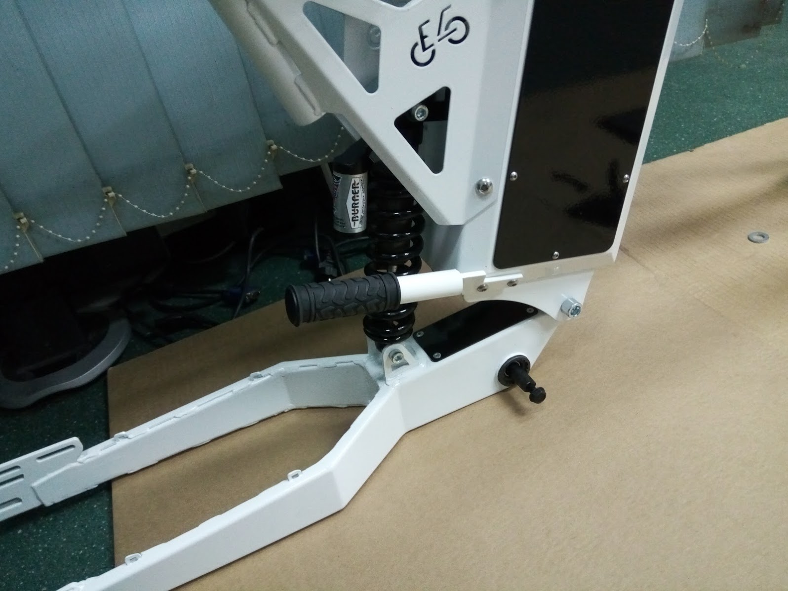

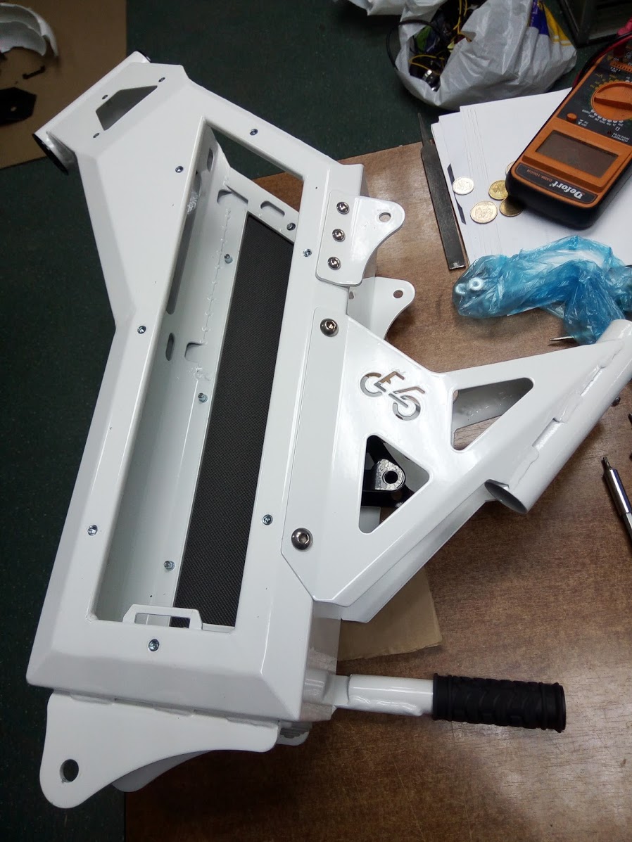

Stanislavchik
На последнем фото временная ручка для переноски, или подножка?
ShorCann
не временная :)

Феникс
выдержит ли эта ручка 50кг общей массы велосипеда? не проще ли было убрать подсидельный вело модуль и сделать просто мото седло? ведь это лишний вес плюс был бы проще доступ к заднему  амортизатору.
Рама «Версия» лайт, мк миникрошка v3, батарея  67v 38ач на теслобанках, контроллер мини-е бмс и катушка от Adaptto
ShorCann
На первый вопрос - да должна без проблем.
На второй вопрос - да естественно проще, но он там не просто так оставлен. По поводу экономии веса - откуда взялся такой вывод?
Подседельная опора имеет массу около 600 грамм.
