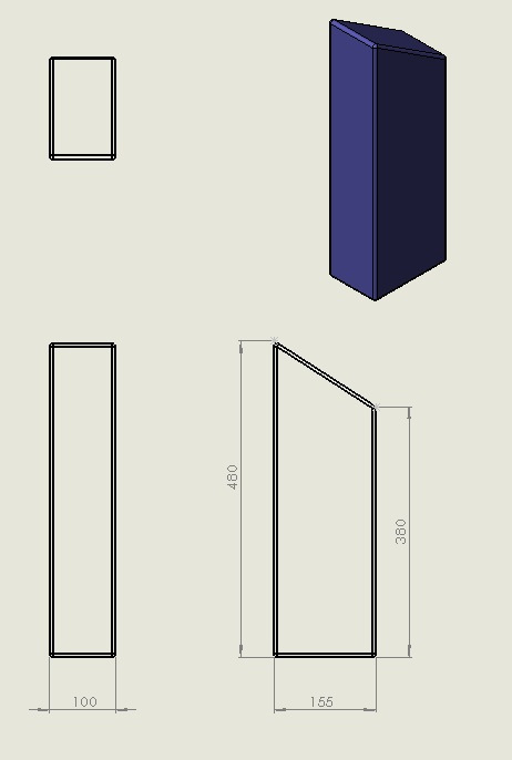

[user]ShorCann[/user], а не было у вас мыслей сделать 90 мм версию лайт?

ShorCann
Хм, а какие значительные плюсы эта конструкция должна иметь?

se80
полагаю 110мм в случае использования 18650 имеет мало смысла, тк 2 ряда банок туда не залазят, а один ряд спокойно влезет в 90мм, я-бы даже сказал в 70-75мм.
ShorCann
[user]se80[/user], 70-75... Я бы сказал, что этого мало. Длина элемента 65мм (мин. если с защитой, то 67), то есть остается 3-8мм на сварку контактов + изоляцию + механическую защиту, а возможно и утепление. 90 это минимум.
В если данный размер будет актуален - то попробуем заузить. Но тогда следует помнить, что при квадратной конфигурации будет входить всего 168-170 элементов 18650, что составит примерно 1500Ватт на борту.

dengor
Кому-то (мне) этого бы хватило. Лайт так лайт. :-)

ferum
Для лайт версии актуально помимо энергоемкости подразумевать и вес сборки. А с учетом нынешней экономической ситуации, и цену сборки. Это если иметь в виду 18650. А что еще влезет в 110мм?
ShorCann
[user]ferum[/user], Если речь о серии 90-110 (та, что квадратная) , то в 90 сейчас можно запихать (например) 24 пакета А123 на 20А, а в 110ю их войдет уже 28 ;)
Если речь о 1.1, то в текущую ширину можно разместить (при той-же высоте) уже 220 элементов 18650.

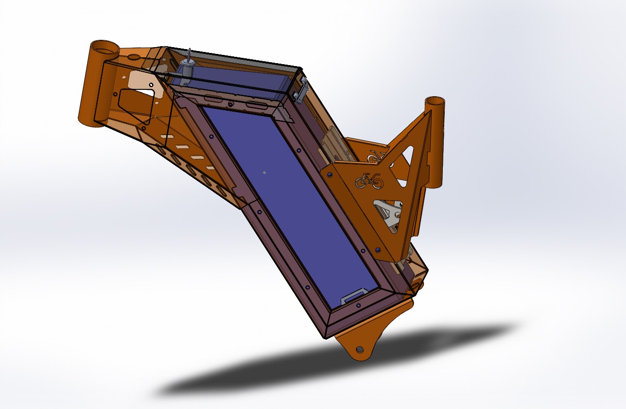

ShorCann
Текущий (оптимальный) размер АКБ и его положение в корпусе рамы.

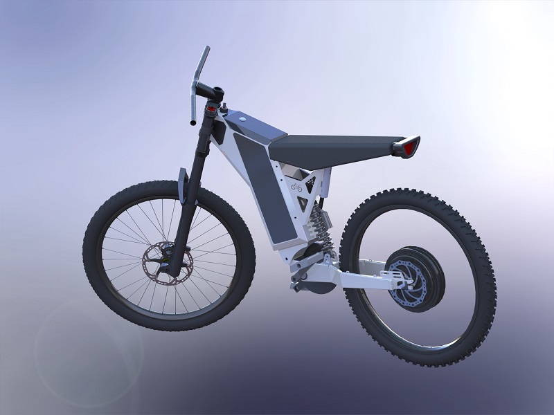

Продолжаем развитие проекта 1.1. Закончили этап по железу ;)
Проектный результат.
Полноразмерные крылья, на нем, то-же будут.
DD1700W 48/12  Версия 1.0b
Феникс
[user]ShorCann[/user],  здравствуйте. Хотел спросить как на этот раз планируете сделать отверстия под провода с руля и снизу?
На мой взгляд удобнее сделать нару отверстий около крышек пробкам рядом с рулевой. Так как контроллер восновном ставим снаружи то хорошо бы отверстие под его провода сделать под основным брюхом и желательно делать съемную крышку для контроллера которая будет его защищать и прикрывать отверстие в основной отсек. Так же вместо 2х отверстий внизу по центру сделать 2 отверстия меньшего диаметра но сзади внизу рамы по краям а не по центру.
Кстати насчёт крыльев, ушки которые сделаны на маятнике для крыла отлично сделаны легко крылья встали но жаль что нет ушка около амортизатора для центрального крепления, пришлось сверлить и ставить на заклепки.

ShorCann
[user]Феникс[/user], Спасибо за замечания.
Конкретно в данном байке контроллер будет находится внутри рамы. Если есть необходимость ввода проводки сбоку, то лучше сделать это через малые боковые крышки. Вопрос с центральным креплением заднего крыла решен, там предусмотрено резьбовое соединение (М5).

bolonia
Соглашусь с Фениксом.
Для установки заднего крыла не хватает отверстия в прямоугольной коробочке маятника. В боковых маленьких крышках действительно стоит предусмотреть отверстия для проводов и тросиков. Еще хорошей идеей будет сразу предложить крышки с разъемами под зарядку, например с XLR-портами.
