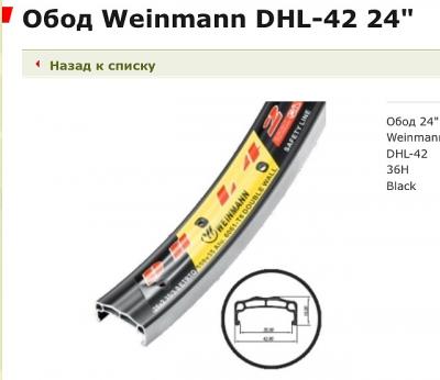

[user]Феникс[/user], Отлично смотрится - можно про размер обода и размер резины поподробнее? :)
DD1700W 48/12  Версия 1.0b
Феникс
Рама «Версия» лайт, мк миникрошка v3, батарея  67v 38ач на теслобанках, контроллер мини-е бмс и катушка от Adaptto

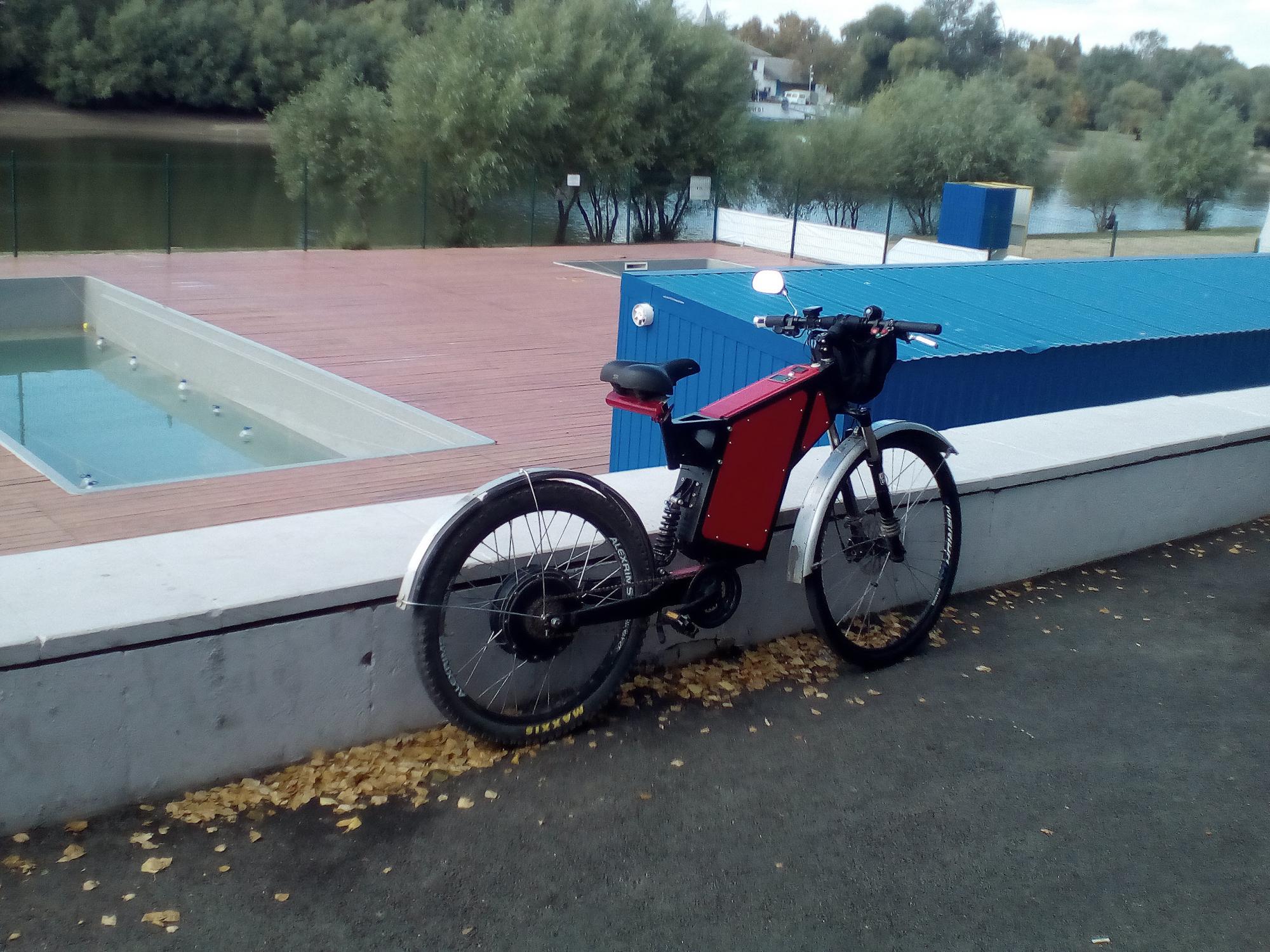

Вообщем в выходной закончил сборку велосипеда. Рама супер. Никакой торсионки нет максималку развивал на ней 75км/ч любые ямы лежачие полицейские не ощущаю подвеска работает классно.
У народа велик вызывает восхищение, гаишники не понимают что это только что пролетело мимо них :)))

Феникс
Миник внутрь войдёт без проблем. Но так как я сделал АКБ на заказ полностью заняв всю раму то остальную электронную начинку типа D.C.-D.C., сигнализацию, зарядную катушку. Некуда положить. Да и Минику с наружи лучше будет охлаждение.

Феникс
Кстати насчёт массы :( чёт тяжеловат получился, 45 кг ровно вчера взвесил
ShorCann
Попробую определить по фото ;)
1. Передняя вилка+колесо+покрышка и камера+руль и все что на нем 7 - 8.5кг.
2. Заднее колесо+покрышка+камера,  8.5 - 9кг (если микрошка - то до 12кг)
3. АКБ (если на весь объем) 10-13, в зависимости от химии.
Итого почти 30ка только на обвес.
А еще есть Амортик, багажник, звезды, шатуны, цепи и всякая мелочь.
Сам с такой ситуацией сталкивался :) потому теперь катаю на однокоронке+киловатник+батка 8кг., Получаются комфортные 37-38кг.
Думаю если ДД поменять на редуктор или Бафанг, можно еще 4-5 кг скинуть. :) он, лично мене комфортно и так.

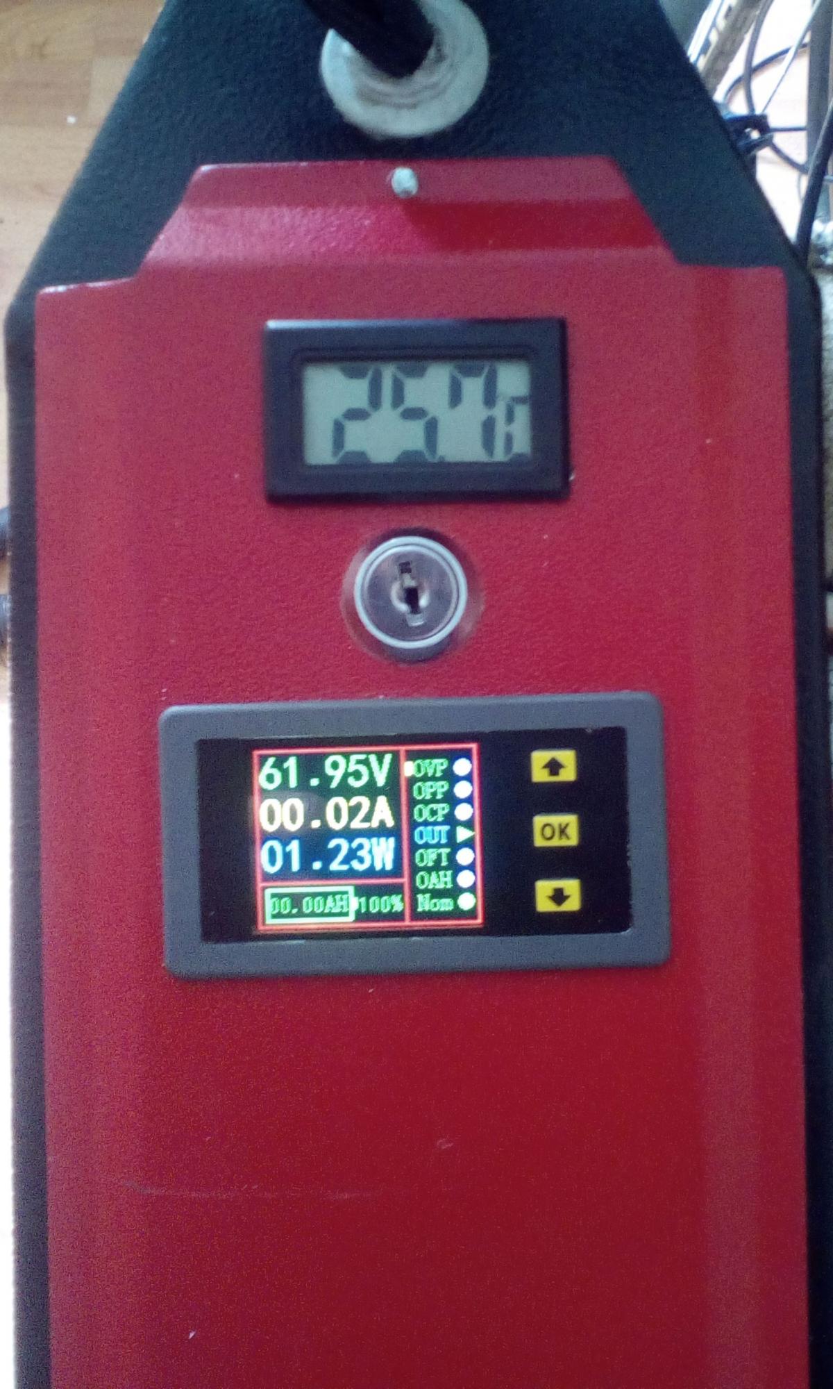

Вот как выглядит "Версия" с однокоронкой на 100 мм и 29" колесом
Вроде нормальная геометрия мне нравиться  B-)
ShorCann
[user]drossel[/user],
Спасибо за отзыв.
А можно подробнее, про то, что встроено в верхнюю крышку?
drossel
Да ничего особенного термометр и "дохренометр"  :-D
