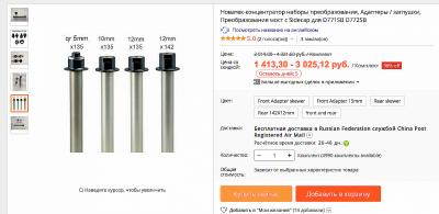

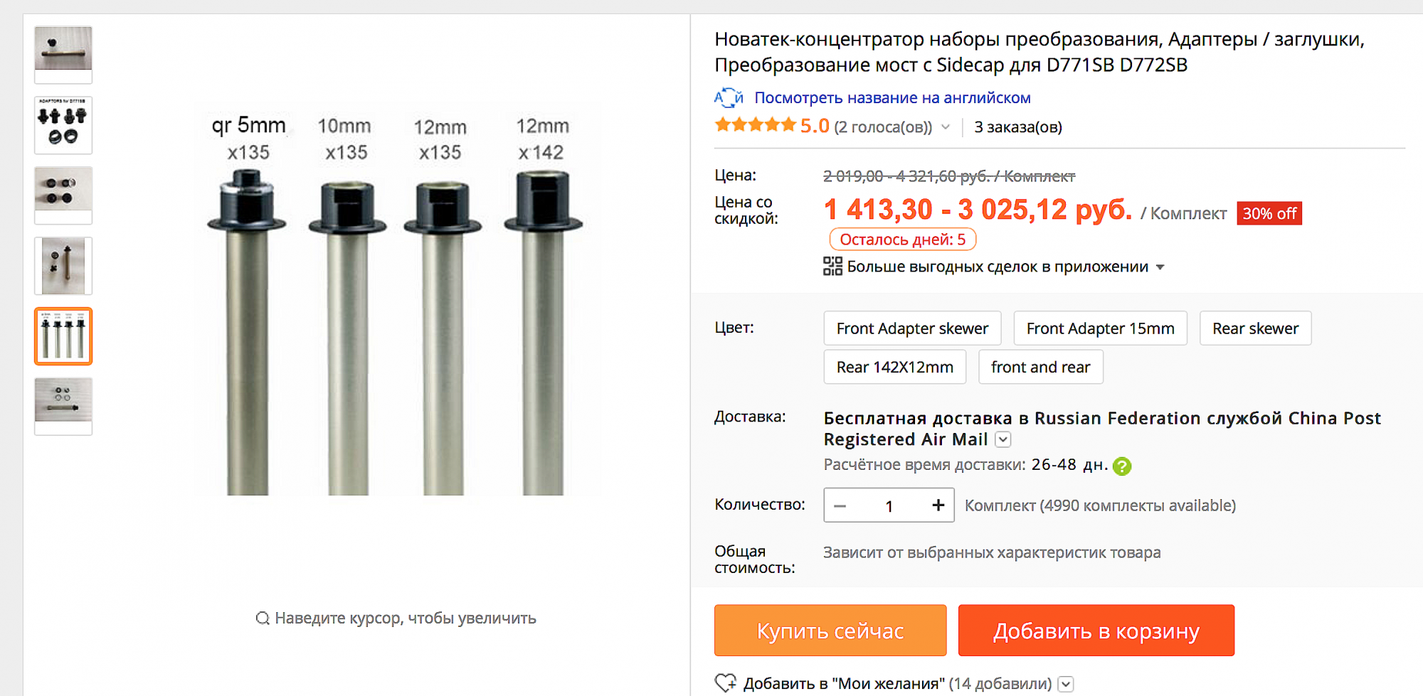

такие втулки не подойдут для заднего амортизатора ? http://ru.aliexpress.com/item/NOVATEC-Hub-Conversion-Kits-Adapters-End-caps-Converting-Axle-with-Sidecap-for-D771SB-D772SB/32440875723.html?spm=2114.30010708.3.297.B2y1XI&ws_ab_test=searchweb201556_10,searchweb201602_1_10048_10047_10049_10046_10045_10017_106_105_104_10060_103_10061_102_10062_412_10063_10039_10057_10056_10037_10055_10059_10033_10058_10032,searchweb201603_6&btsid=318f0fa9-58c8-45d2-bb8d-70d2be9cdeb0
Рама «Версия» лайт, мк миникрошка v3, батарея  67v 38ач на теслобанках, контроллер мини-е бмс и катушка от Adaptto
ShorCann
[user]Феникс[/user], Там написано
ЦитироватьСзади преобразования мост с конца кап: qr, 10*135 мм, 12*135 мм, 12*142 мм
(прям мозг хрустнул  :-D ) если взять голые цифры, то нам требуется что-то вроде 8*45 или 8*50, где 8мм, это диаметр, а 45мм (50мм) длина. То что перечислено по ссылке очень сложно переделывать.

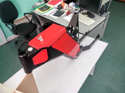

   Доехал до меня долгожданный велосипед на базе "Версии" 90 мм. Рама понравилась. Добротно изготовлена,явных огрехов по сварке не обнаружил. Удобная посадка,нормально и педальки крутятся. Хорошая устойчивость и управляемость. Хотя это мой первый электровел,поэтому сравнить не с чем.  Алексею-дальнейшего развития в наше нелёгкое время!

Сегодня отправляем вот такой экземпляр.
Как раз на нем маятник, на который планируется установка Бафанга.

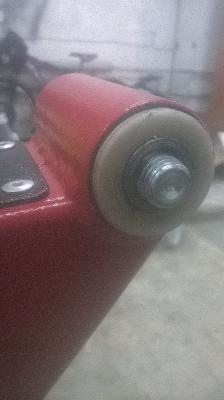

Сделал втулку из капролона в маятник, подшипник не вариант, увы.

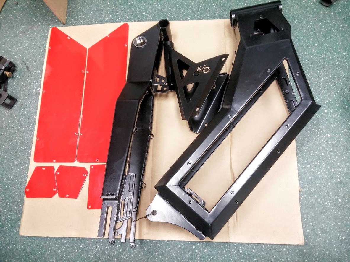

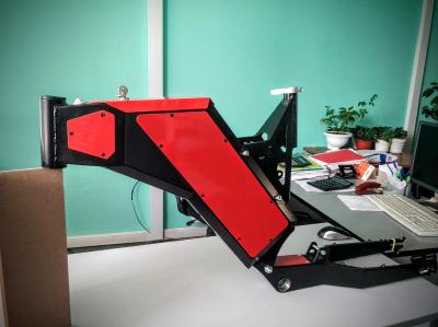

... Внесены некоторые изменения в конструкцию рам 90 и 110
DD1700W 48/12  Версия 1.0b

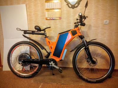

ShorCann
так выглядит 1.1 с амортиком 150мм по осям (надо сверлить пару дырок), обычным набором крыльев и консольным багажником. Вроде ничего лишнего ;)

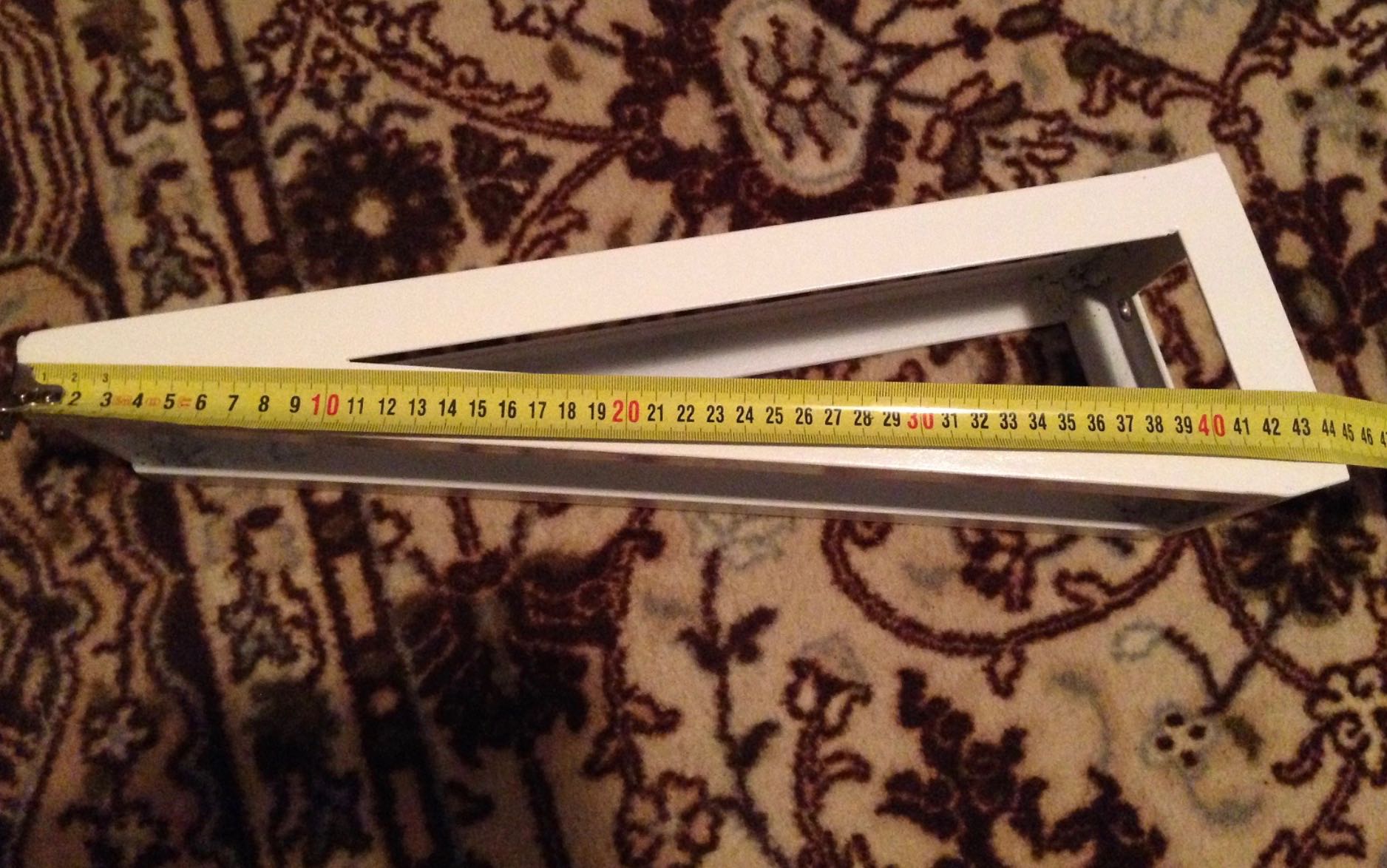

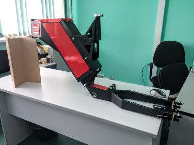

Ребят, нам тут нужны ваши пожелания и предложения. Готовимся к выпуску опции, для рам серии 90-110, "мотоседло".
На текущий момент это выглядит примерно так.
(вело сидушка для сравнительного примера)
Нужны объективные замечания и предложения. Особенно интересно, под каким углом и какой длины должна быть опора под седло.

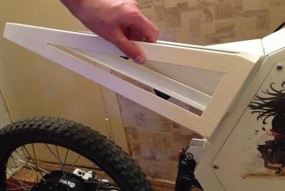

Феникс
я возможно тоже заказал бы для лайт рамы  :kidding:  вот интересный вариант можно внутри че нить разместить если сделать съемные крышки

Farit
У меня на раме вот так:
Можно сесть ближе/дальше. Мотосидушку стараюсь опустить как можно ниже, т.к. "соскочить" как с вело не получиться.
При угле больше, нагрузка на руки будет больше, я так промахнулся с версией рамы PX43ME.
Катались человеки ростом 165-190. Для 190 надо делать еще длиннее.
ShorCann
[user]Farit[/user], Спасибо - про соскок весьма дельное замечание, а по поводу длины - наверно имеет смысл сделать площадку под 470-500мм. Просто боюсь, что тогда это будет провоцировать на посадку пассажира, а на таком длинном плече, два человека по 90кг могут сделать не очень хорошо.
