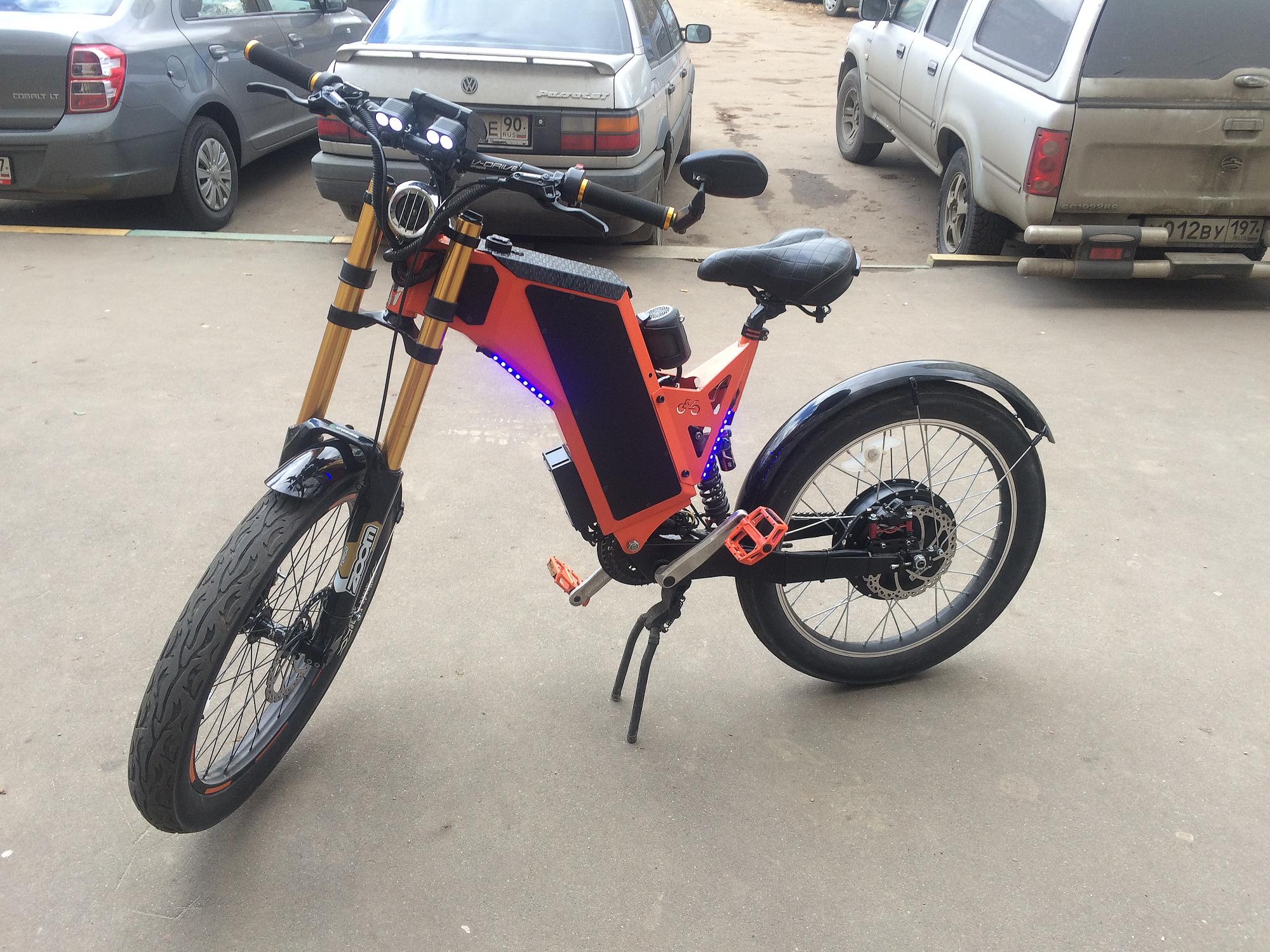

[user]ShorCann[/user],  большое спасибо за раму  :wow:
Вот как выглядит "Версия" с однокоронкой на 100 мм и 29" колесом...
блин! землячок, ну выкинь ты уже эти уродские крылья... не позорься  :neg:
с приобретением поздравляю!  :wow:
Есть решения, при принятии которых тараканы в голове аплодируют стоя
Феникс
[user]a460[/user], к сожалению широкие крылья реально трудно найти 1 - 2 варианта и цена кусачая так как люди обычно покупают 2 комплекта чтоб взять заднее крыло и ставить его на оба колеса.
[user]ShorCann[/user], кстати у вас там случайно нельзя спроектировать и изготовить нормальные полноразмерные широкие крылья? Ширина нужна от 80 мм .
Рама «Версия» лайт, мк миникрошка v3, батарея  67v 38ач на теслобанках, контроллер мини-е бмс и катушка от Adaptto
a460
та знаю я всё про тяжело... :)  но это не оправдывает пофигизма нашего коллеги. вот Вы на своего красавца такие поставили бы? ;)
пысы: вживую они сильно хуже, чем на фото.
drossel
Так и знал что рано фотографировать  :ah: Скоро поставлю нормальные, без них не как а ездить надо.

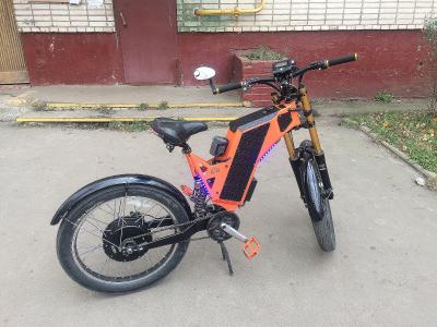

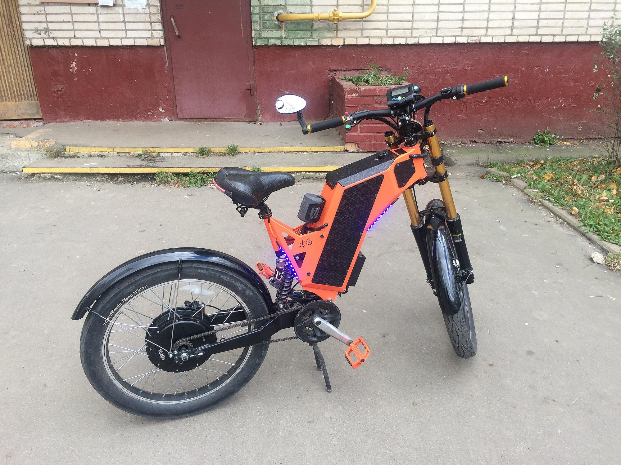

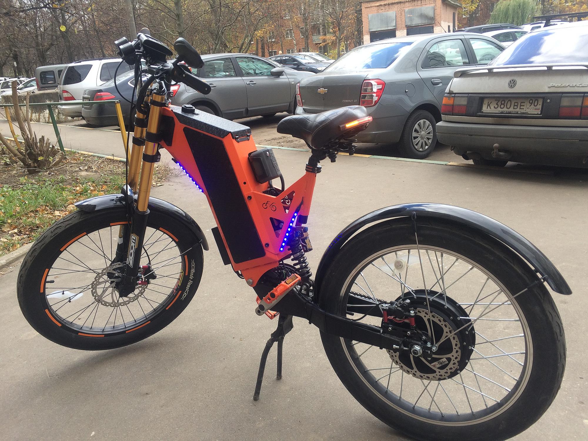

Наконец то полностью закончил велосипед, сегодня установил 203 ротор на оба колеса и полноразмерные широкие крылья от фатбайка. Вчера ребята поднастроили контроллер в итоге максимальная скорость получилась 85 км час это страшно :))) на 70км/ч есть небольшая торсионка так что на этой раме думаю оптимальная скорость до 65км/ч.
eTyson
[user]Феникс[/user], отлично! Только все-таки брызговик на переднее крыло необходим.
ShorCann
[user]Феникс[/user], По поводу торсионки - было подобное на жирной резине с тонкими боковинами, прошло после замены на более жесткую. Однако все равно не очень советую такие скорости на короткобазной раме ;)
DD1700W 48/12  Версия 1.0b
Макс81
[user]ShorCann[/user], для данной рамы описанная торсионная жесткость - нормально, т.к. связано с особенностями  глубины отсека акб и местом соединения с маятником. Я бы предложил установить усилитель внутри маятника, где самое узкое место. Плюс сделать пониже кронштейн крепления маятника на отсеке АКБ. И возможно пару пластин в ломанном углу отсека АКБ.
