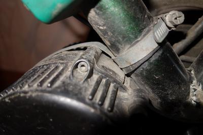

[user]ShorCann[/user], у Бафанга есть такая особенность: крепление к каретке прослабляется и мотор провисает. Для решения проблемы народ использует пару хомутов, один - вокруг мотора, второй вокруг трубы рамы. Хомут вокруг трубы держит за хомут мотора. Возможно ли сделать, может быть типа уха на маятнике спереди, чтобы использовать данный метод крепления? Либо какой-то другой вариант решения проблемы (чтобы прижать мотор к маятнику).
хмм а это можно как то изобразить наглядно? На фото или видео?

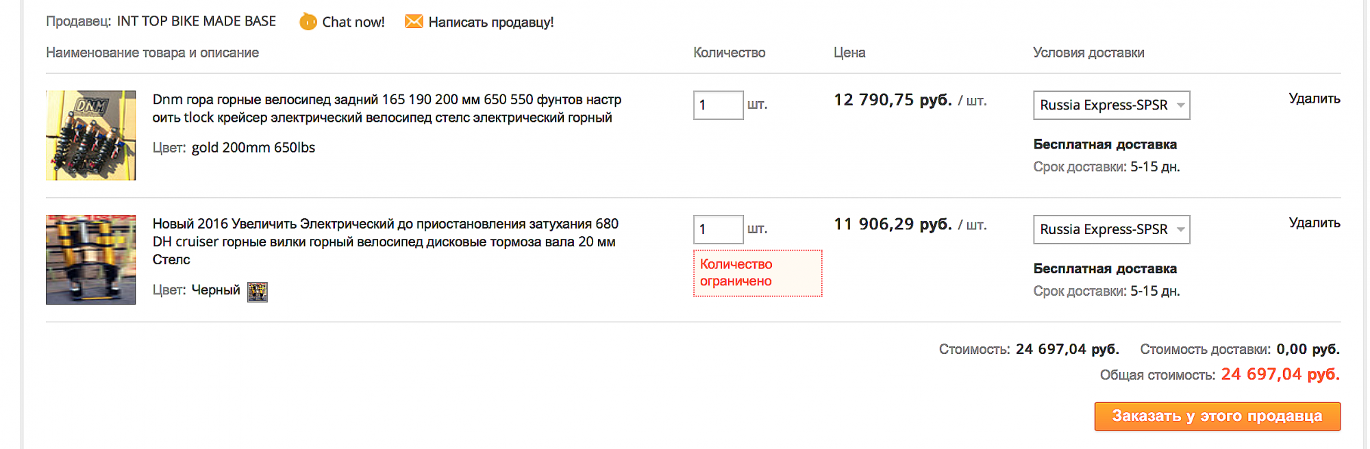

недавно стал счастливым обладателем данной рамы. так как сам еще не все приобрел решил навесить то что имею и посмотреть геометрию рамы. колеса 24 вилка обычная от мириады на 26 колесо, сзади вместо апорта дощечка длиной под 20 аморт.
двухкоронка и норм задний аморт не так уж и дорого, собираюсь тут заказать

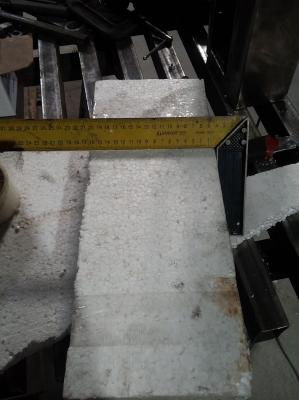

еще по поводу моей версии кому интересно будет, ребята рассчитали по моему шаблону акб
Впритык влезают 230 ячеек. Но ширина батареи получается 100 мм ровно, нужно, чтобы пролезла сверху, так как сбоку ее никак не впихнуть.
230 ячеек это 16s14p. Если использовать ячейки LG MH1, то получится 59 В 44.8 А или 2.6 кВт.

 Меня за раму жаба скоро задушит, а Вы мне еще 12 000 потратить предлагаете или может новую батарейку за 30000-40000 купить  :-D
Феникс
ну вы сами знали на что шли собирая кастомный велосипед. по моим расчетам я еще 100 тыс вложу в него. c учетом того что уже сейчас есть рама контроллер от Адапто и Мотор.  :facepalm: оно того стоит!!!

Попросили примерить шаблончик батареи в раму, думаю будет полезно и сюда положить.
Габарит шаблона 165х420х90 (три листа 30ки пенопласта).
420 это конечно перебор, надо было 400 резать  :ah:

Фото увидел, но честно говоря нужно еще знать момент, который придется удерживать данному ушку. Или это просто для устранения люфта и нагрузки на это крепление нет?
Первый маятник с изменениями, уже почти собран, и через несколько дней уже выйдет с покраски.

Размеры Акб лучше сделать такими
не это размер чисто акб. сверху запас пара сантиметров под БМС провода раземы. и не забываем про замок крышки!!!!
так же отверстия через которые выйдут провода из маленького отсека для контроллера
длина не более 16см так как там ребро жесткости
Рама «Версия» лайт, мк миникрошка v3, батарея  67v 38ач на теслобанках, контроллер мини-е бмс и катушка от Adaptto
ShorCann
[user]Феникс[/user], согласен. Но при условии ширины 100-105мм. В том случае, что показан в моем сообщении, ширина 90мм (ИМХО вполне достаточно для сборок на базе 18650 и 26650). В данном случае можно и 165мм, т.к. есть достаточно места для проводки сбоку АКБ. Есть еще варианты установки контролера на раме снаружи, там еще место освобождается от фазных и холлов.
