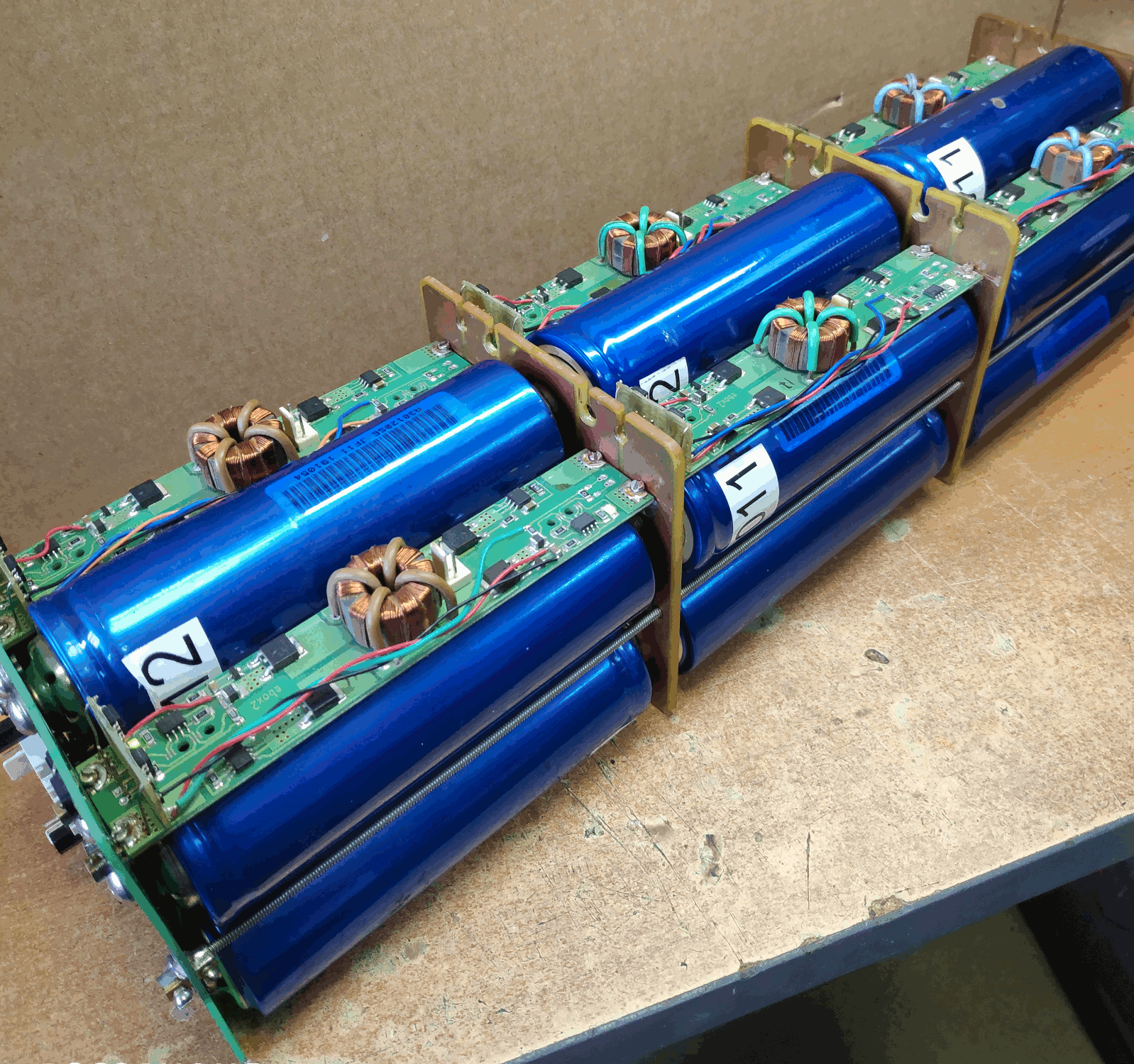

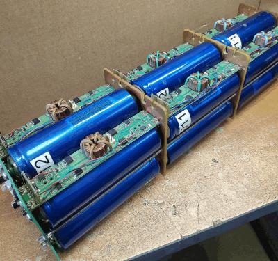

Цитата: ELOV от 02 Июль 2020 в 20:15В общем у меня вопрос о концепции в целом.
Подобное ЗУ располагать на самом веле, а именно аккуме, или ктото против таких решений и для уменьшения веса делает отдельно ?
Лет 10 назад я тоже заморочился этими вопросам.
То, что в итоге у меня получилось, лично мне нравится.
Внутри батареи размещены зарядные модули, которые еще и выполняют защитные функции (от переЗаряда и переРазряда, перегрева и переохлаждения), умеют докладывать о текущем состоянии ячеек.
Модули занимают ниши между цилиндрами, которые все равно есть, веса тоже практически не добавляют.

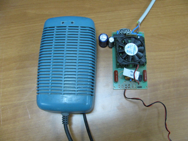

Зарядка производиться от внешнего высокочастотного блока (на фото справа), их у меня несколько, держу в разных местах, чтоб не таскать с собой.
Он соединяется с аккумулятором через силовой разъем типа "тюльпан", всего два контакта.

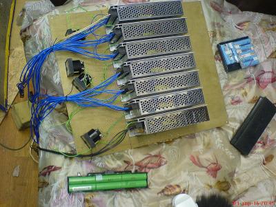

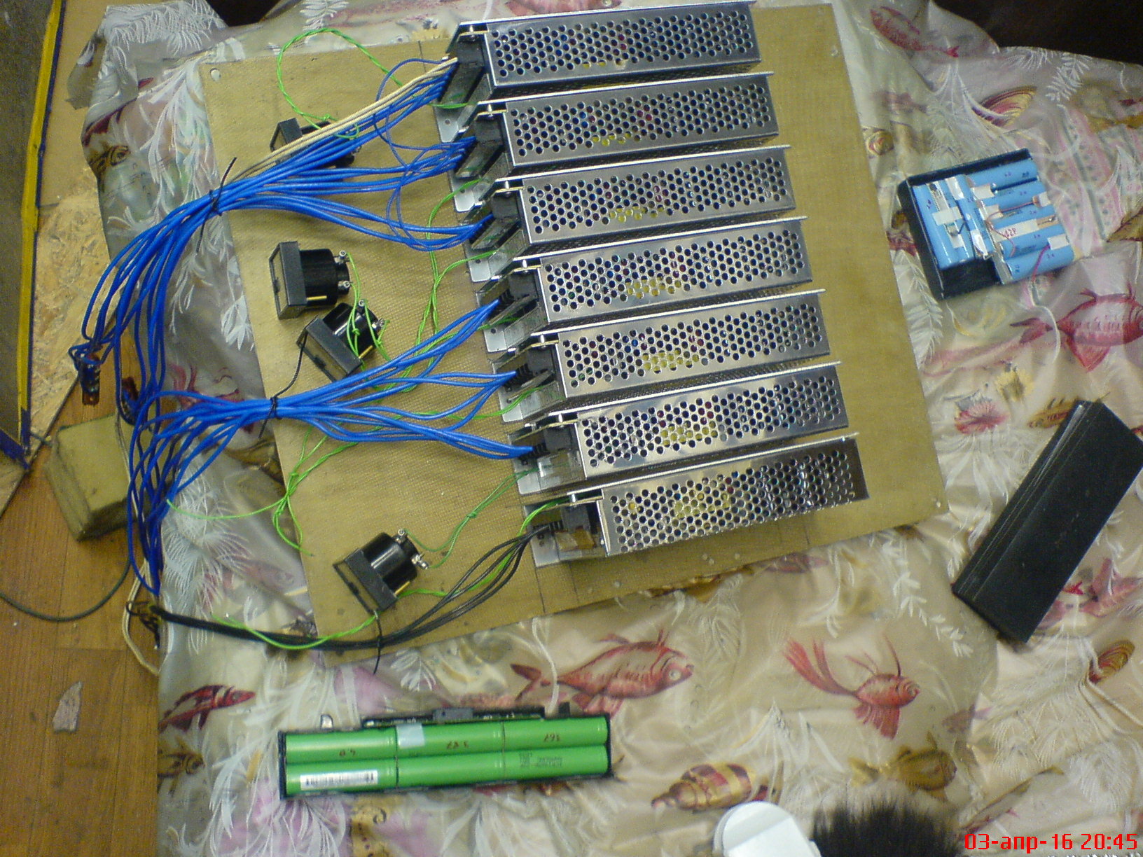

Цитата: ELOV от 02 Июль 2020 в 20:15Подобное ЗУ располагать на самом веле, а именно аккуме, или ктото против таких решений и для уменьшения веса делает отдельно ?
у меня зарядка по причине своего размера лежит дома, так как она сделана из   доработанных для режима CC/CV четырнадцати двадцатиамперных пятивольтовых блоков питания светодиодных лент,(перестроенных на 4.15 вольта) плюс два вентилятора охлаждения на всю эту конструкцию, ибо в начале процесса блоки питания греются весьма ощутимо , и имеется 14 амперметров (по одному на каждую секцию) и  электросчётчик по 220.
вот из таких блоков набрана (на момент фотографирования была собрана ещё не полностью, а только первые 7 секций)  :
Поэтому выбор был однозначный - зарядке быть дома. Но в пути и нет обычно  необходимости заряжаться -так как я езжу небыстро, то заряда 27-амперчасовой батареи хватает почти на 70 км пробега

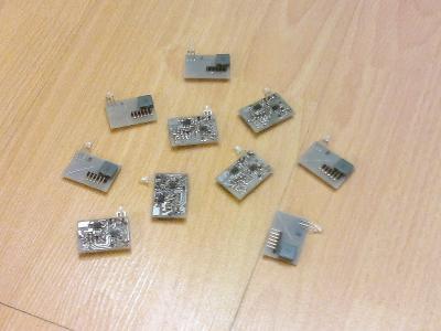

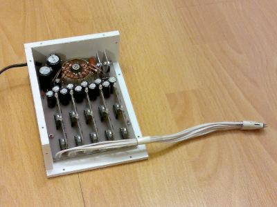

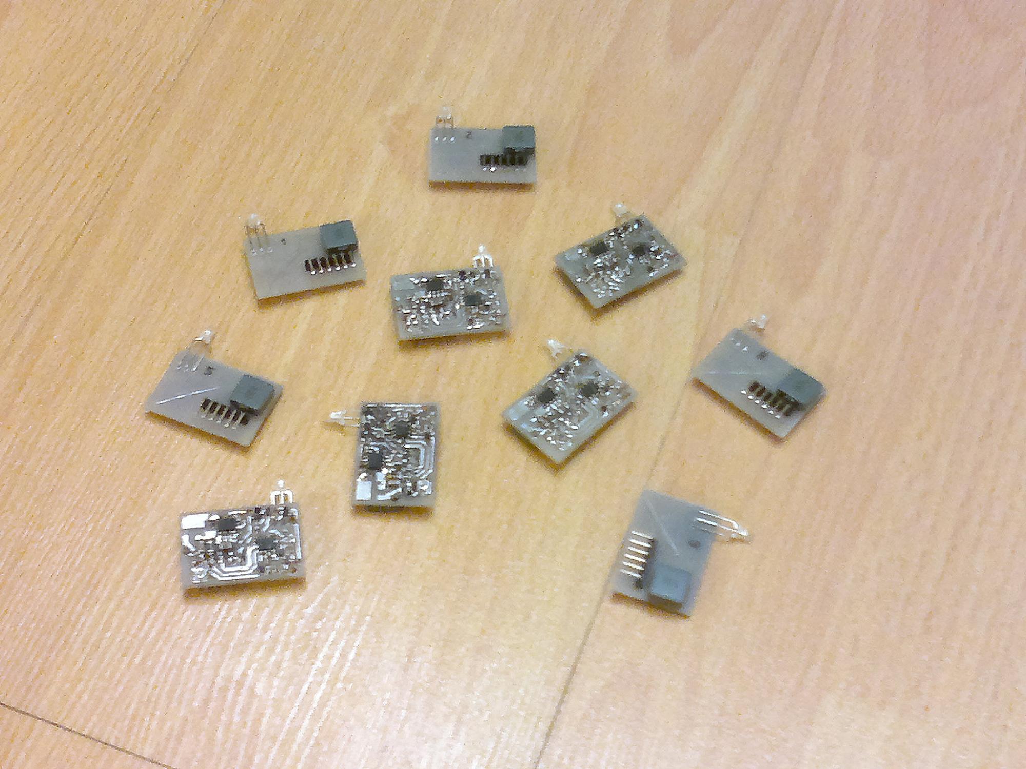

Вот мой вариант на 8+2 канала для 18 секционного лифера на tp5000

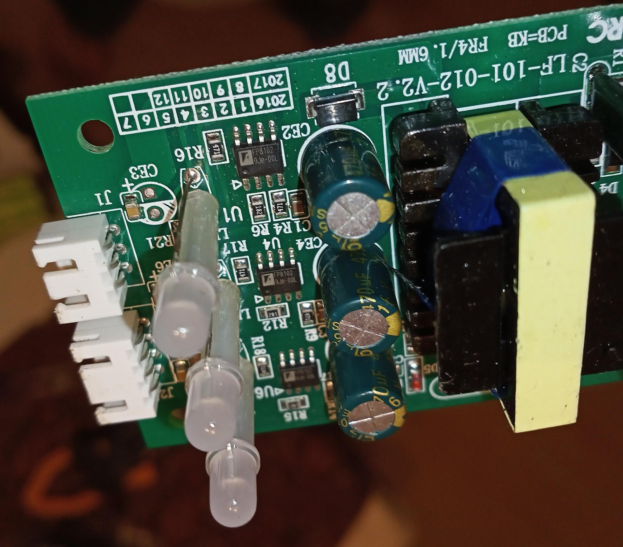

Lexxre
Аккуратно с этими модулями были случаи у меня они пробиваются от перегрузки по току. После выхода из строя диодики горят как будто работают а на самом деле рассеивают на себе мощность из за разности напряжений блока питания и батареи.
Но альтернативы для фосфата за такие деньги нет . Использую тоже эти.
Лог нужен в параллель для контроля.
