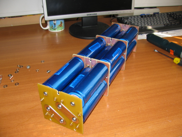

Многоканальное ЗУ , ( особенно на полный ток заряда ) , глупая и бессмысленная затея.
Гораздо рациональнее постоянно держать батарею под контролем с помощью нормальной БМС , и вовремя ее лечить в случае начала разбега ячеек.

Да ладно, зачем так категорично.... Все зависит от доступных и бюджетных возможностей.

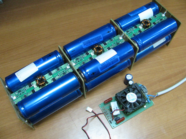

Вот к примеру у меня есть изрядное количество монолитных преобразователей с гальваноразвязкой "PKF 4110B" на 3,3в, 15Вт, диапазон входных напряжений 36-75в.  Достались по цене менее доллара за штуку. У них есть фаза СС (около 6А) и они спокойно накручиваются до 3,65в. Идеальны для параллельной зарядки банок лифера, очень быстрой зарядки с гарантированным балансом в конце.... Нужен только блок питания не менее 400Вт, но он тоже есть у меня.

ну почему бессмысленная.  У меня батарея заряжается такой вот зарядкой , уже  даже точно и не припомнить, сколько лет уже как , и до сих пор  работает. Да, некоторое снижение ёмкости заметно конечно по сравнению с первым годом эксплуатации, но оно одинаковое у всех четырнадцати  секций. (все секции после  почти полностью использующей  батарею поездки  имеют довольно близкие  друг  к другу  остаточные напряжения, секции садятся  одинаково)

По цене - да. А остальное - это как делать.
Габарит... ну например у меня они располагаются в пустотах между банками, и габариты батареи остались прежними.
Вес ячеек 8+кг, а электроники наберется грамм на 100-200, зато я не только быстро заряжаю, но еще и могу "видеть" на мониторе каждую банку.
Надежность -  за 10 лет эксплуатации ремонтировал раза два... один раз болт отвинтился, второй раз сетевой конденсатор бахнул...
И ячейки у меня разношёрстные: 11, 15 и 19 годов выпуска. Менять их одним куском, из-за одной паршивой - слишком дорого для меня.

Значит надо комбинировать. Заряжаем обычным зарядным, и как только первый балансирный светодиод сработает переходим на среднетоковые индивидуальные побаночные зарядники, еще пол часика и полная балансировка.  Совокупную мощность побаночных зарядок можно взять в 5-10 раз меньше чем мощность основной зарядки. Должно получится вполне бюджетно.
Зато в отличии от работы обычной БМСки, знаешь, что во время балансировки элементы не кипятятся до напряжения отсечки.
У меня как раз валяется неприкаянная БМСка у которой напряжение отсечки равно напряжению балансиров (долбаные "рационализаторы" сэкономили и поставили один монитор напряжения верхнего напряжения). С такой БМС ни полной зарядки ни балансировки), вот как раз в паре с побаночными зарядниками ей будет самое место.

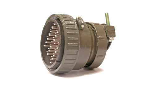

даже при 12s уже нужен разьём на 52 пина
у меня вот в наличии есть только рс50втб.........
два разьёма с  таким же или чуть большим суммарным количеством  штырьков найти проще. Среди старых советских . Бывают  двухрядные и трёхрядные с весьма мощными  штырями, название сейчас не вспомню

Например у меня можно  сделать мощный зарядник, который будет лить большой ток во всю батарею. Он должен уметь слушать сообщения от модулей и выключаться, когда один из них скажет, что его банка полностью заряжена. Дальше работают только зарядные модули, в меру своих возможностей доливая заряд в свои банки. Это будет не балансировка, а индивидуальный дозаряд. А если торопиться не куда, то можно обойтись и без внешнего ЗУ, модули сами не спеша зарядят.
У меня так и получается: заряжаю на работе (доступно 8 часов), и ночью (доступно 12 часов). А на собственно зарядку тратится максимум 2 часа (можно и за час). Поэтому мне не требуется внешнее ЗУ (в текущем конфиге), смысла нет.

Цитата: killer258 от 14 Сен. 2021 в 08:10Бывают  двухрядные и трёхрядные с весьма мощными  штырями
плоскачи это изврат с чистой форме
а так да есть рс75 -даже на 16s хватит
но чот купить я не смог такие

Цитата: sdenis2017 от 14 Сен. 2021 в 07:21даже при 12s уже нужен разьём на 52 пина
Ошибаетесь в два раза. С каждой точки тянется всего два провода, один силовой, второй сигнальный, оба используются двумя соседними зарядными модулями.
Идея с двумя разъемами хороша так как силовой надо помощнее, а измерительный можно искать самый мелкий с нужным количеством пинов.
Я же предпочитаю использовать разъемы у которых очень много пинов, и силовые в них просто дублировать по два-три-четыре пина на один провод.
Есть разъемы (например типа ШР) в которых комбинируются силовые и сигнальные контакты
И они такие не редкость, вполне доставабельны.
Советские ШР вообще круть как по токам так и в плане надежности при многократных подключениях (не раздалбываются).
