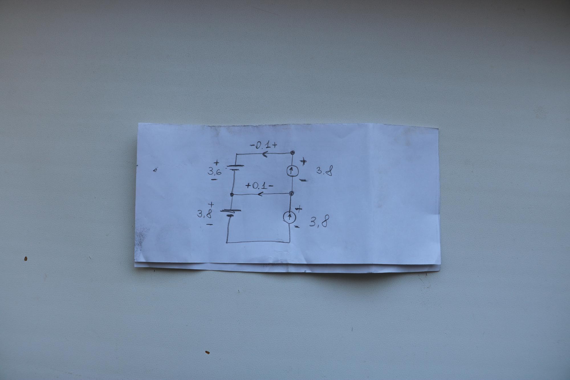

кстати, соображение по поводу  необходимой толщины проводов, идущих на зарядку батареи. Несмотря  на то, что каждая секция заряжается отдельным зарядником, большой ток  идёт в основном только  по первому и по самому последнему проводам  батареи, то есть по крайним.  (минус всей батареи и плюс всей батареи).
А по общим от смежных ячеек  проводам  идут встречные почти уравновешивающие друг друга токи, по сути там  при всех исправных ячейках  могут идти   только небольшие разностные токи  между токами заряда смежных ячеек.
Лень рисовать рисунок, поясню на словах. Ну, в смысле, если посмотреть по схеме, где   секции  расположены горизонтально, одна за другой соединены  последовательно  "плюс к минусу", то например, в левую ячейку идёт 20 ампер "туда",  так как для неё этот провод - "плюс4.2v", и по этому же проводу идёт ток заряда правой соседней с ней  ячейки, но для неё это будет "минус4.2v",  и в неё тоже свой ток течёт  , но минус 20 ампер , то есть  по этому же проводу в противоположную сторону. В сумме ноль по этому проводу. (хотя через выходные клеммы каждой  из зарядок ток 20 ампер конечно протекает)
В первоначальный момент, когда все зарядки работают в режимме СС,  тут наверное вообще  в средних проводах практически нулевые токи. А в конце, когда отдельные   зарядки уже начинают  переходить в режим CV, а другие  ещё нет, то появятся  разностные токи  и в промежуточных проводах. Эти токи можно  имхо считать неким аналогом токов балансировки, обеспечиваемых как раз этими отдельными  зарядками, они  на себя эту работу и берут , только разностные токи не в мощные балансиры утилизируются, а эти канальные зарядки берут на себя разность токов, принудительно удерживая напряжение на секции равным тому, какое они выдают сами, на которое они настроены, то есть на 4.2 вольта.
То есть, фактически  средние провода имеют функцию балансировочных.  собственно, без этих  средних проводов такая зарядка перестала бы быть многоканальной  и превратилась  бы в обычную, составленную  последовально из  кучи  чертырёхвольтовых зарядок :-)
Я это к тому, что средние провода необязательно наверное делать такой же большой толщины, как и крайние. Я раньше  об этом не размышлял, но вот сейчас подумал и пришёл к таким  мыслям.
Разумеется, сказанное выше не относится к случаю, если  от каждой зарядки к каждой секции  подходит своя  отдельная пара проводов. Тогда   они все должны держать упомянутые 20 ампер и быть  все толстыми.
sdenis2017
Цитата: killer258 от 15 Сен. 2021 в 10:10кстати, соображение по поводу  необходимой толщины проводов, идущих на зарядку батареи. Несмотря  на то, что каждая секция заряжается отдельным зарядником, большой ток  идёт в основном только  по первому и по самому последнему проводам  батареи, то есть по крайним.  (минус всей батареи и плюс всей батареи).
это оффтоп
речь о многоканалке
Добавлено 15 Сен 2021 в 13:20
крайние по толстому и сигнальному
все серединные по два толстых и сигнальному
иначе это не многоканалка а гибрид
Добавлено 15 Сен. 2021 в 13:21
Цитата: killer258 от 15 Сен. 2021 в 10:10так как для неё этот провод - "плюс4.2v", и по этому же проводу идёт ток заряда правой соседней с ней  ячейки, но для неё это будет "минус4.2v",
вот поэтому и толку не будет

TRO
Цитата: killer258 от 15 Сен. 2021 в 10:10соображение по поводу  необходимой толщины проводов, идущих на зарядку батареи. Несмотря  на то, что каждая секция заряжается отдельным зарядником, большой ток  идёт в основном только  по первому и по самому последнему проводам  батареи, то есть по крайним.  (минус всей батареи и плюс всей батареи).
Ну так Семен Семеныч, тут уже все придумано до вас...
Цитата: TRO от 12 Сен. 2021 в 23:30весь прикол что при разряженной батарее основной ток пойдет только через два крайние провода, а все балансирные что в середине будут почти что сачковать...(на них сложатся токи с разным знаком)...  Так что все еще проще, выводим толстыми два крайних, а балансирные можно и подрыщавее (на грани).
Добавлено 17 Сен 2021 в 01:08
Цитата: sdenis2017 от 15 Сен. 2021 в 13:18крайние по толстому и сигнальному
Неугомонный да? На кой по два толстых то в середине? Что в голове такого происходит, что не дает по одному толстому делать то что обязательно хочется по двум? Выше уже двое (включая меня) смекнули что от этого одному толстому проводу даже легче чем двум (причем значительно, от чего толщина может быть уменьшена)

на заряженую ячейку прилетает 3.9 вольта
i
Цитата: sdenis2017 от 17 Сен. 2021 в 09:31на заряженую ячейку прилетает 3.9 вольта
В нижнем контуре тока вообще нет и его можно исключить из рассмотрения.
sdenis2017
никак нельзя, ибо нет его когда на среднюю точку приходит два провода
а когда общий, то к напряжению зарядки 3.8вольта добавляется паразитное напряжение в 0.1 вольта от зарядки второго канала, сумируется, и прилетает на первую ячейку 3.9вольта
о каком балансе может идти речь да о преимуществе многоканалки
TRO
Да пофик какие там падения на толстых, обратная связь же есть, она все падения компенсирует и все равно обеспечит нужный ток в ячейку.
sdenis2017
TRO
[user]sdenis2017[/user], Я понимаю, для неопытных это сложно для понимания, но надо постараться  ;-)
по измерительным проводам измерительная часть видит истинное напряжение на ячейке, и даст силовой части команду дать максимальный ток пока напряжение на ячейке не достигнет верхнего (4,2в), это называется фаза СС, по достижении на ячейке верхнего напряжения наступит фаза СV, и ток начнет падать. Надеюсь про фазы СС и СVобъясниять не надо... И все это благодаря обратной связи от измерительных проводов, эта связь полностью исключает влияние силовых проводов в схеме (как сопротивления, так и влияния напряжения на проводе от токов соседних зарядных модулей).   :kidding:
