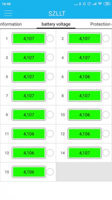

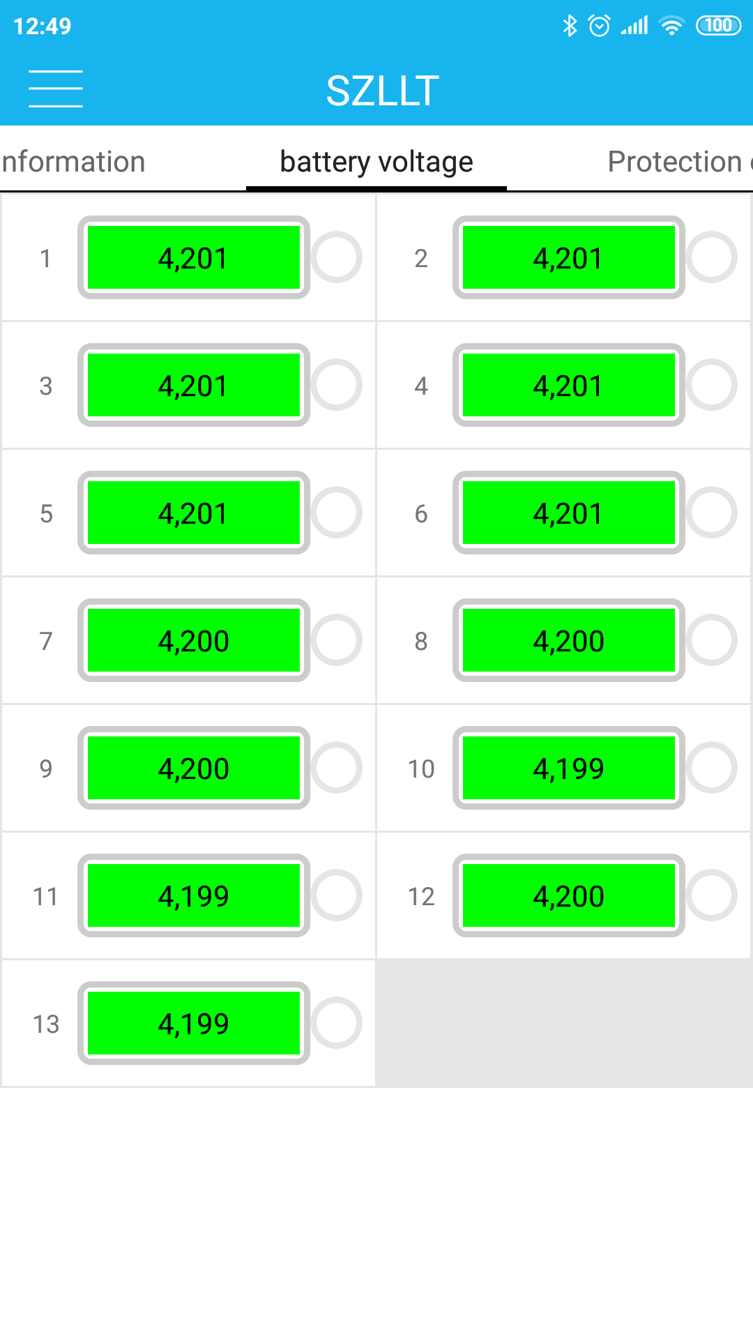

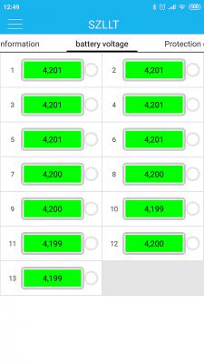

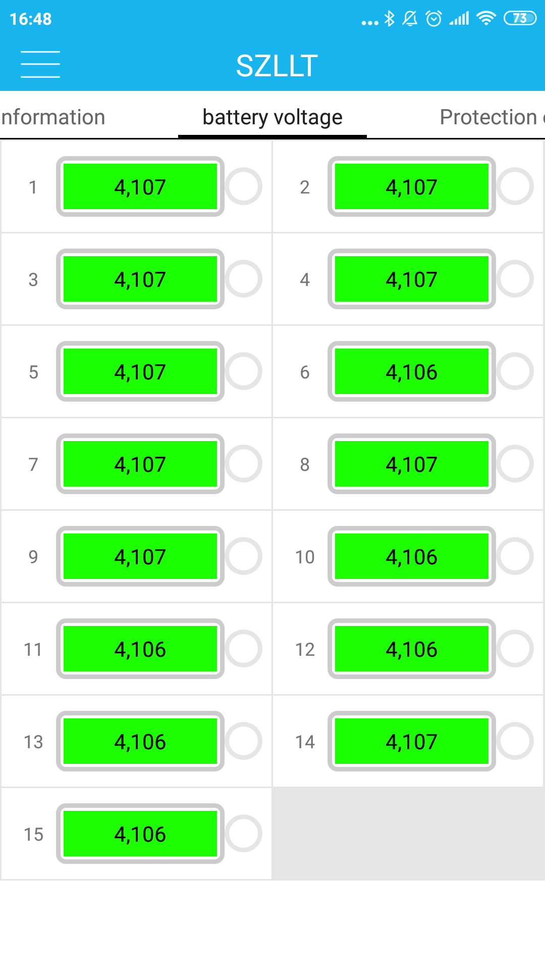

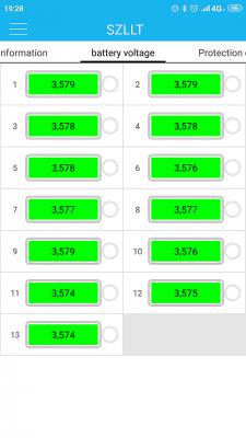

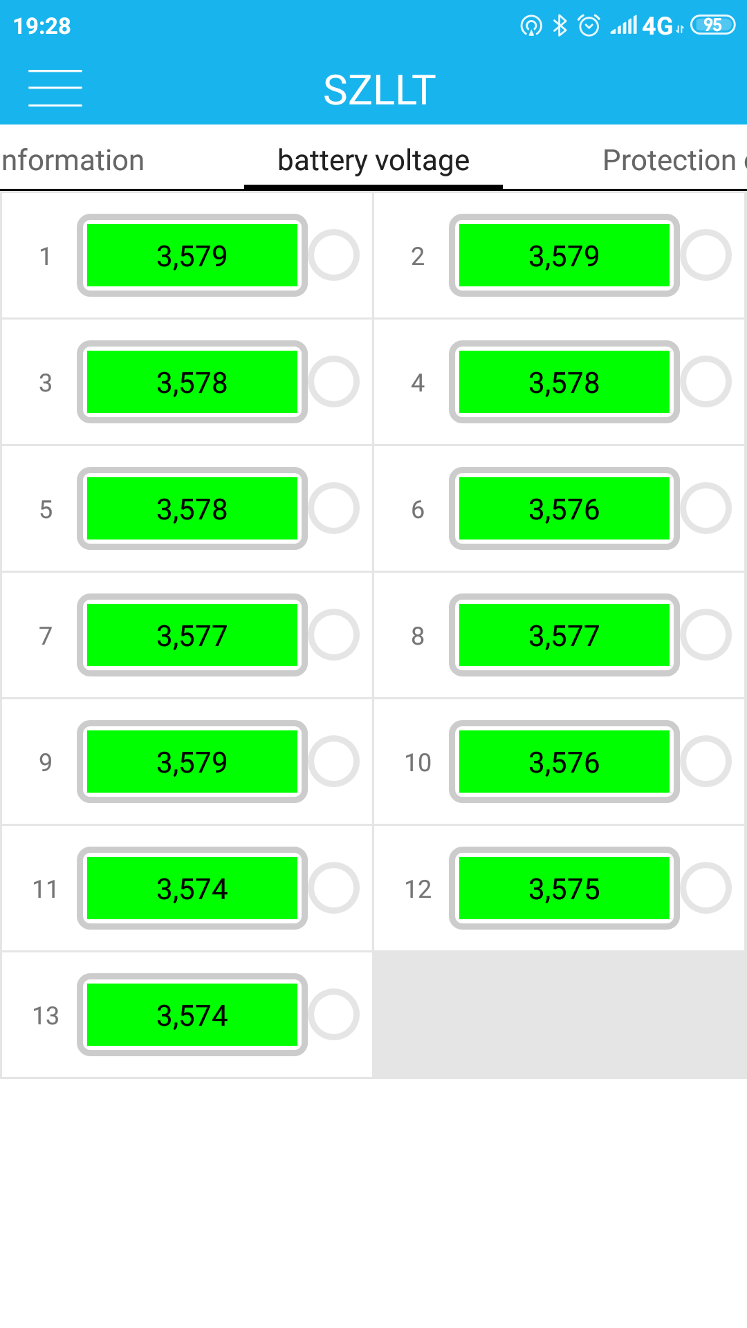

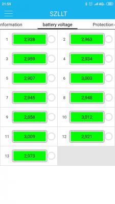

Для сравнения скриншоты из приложения смарт бмс. Бмс измеряет напряжение с точностью до 1-2 тысячных вольта, сравнивал с поверенным GDM8245. Напряжения на ячейках при разных уровнях заряда.
Ой че только у меня уже не было. и жег, и перематывал, и магниты сдохли и контроллеры выходили из строя...
i
У меня не так красиво, но тоже с тысячными.  :hello:
Реальная точность в пределах 8мВ.
