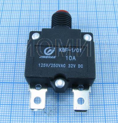

Да, без платы защиты. Только механический "автомат" на 25 ампер на случай короткого замыкания.  Вначале у меня его не было, и во время КЗ один из проводов в буквальном смысле  этого слова испарился.
Лесной вел

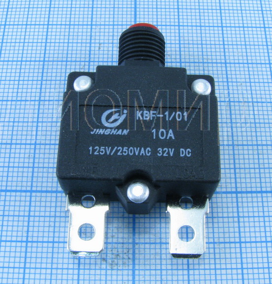

Интересно, автомат который на 220в или какой-то особенный? Если на 220- будет ли он срабатывать на этот ток. У меня в родном корпусе стоит предохранитель обычный стеклянный, правда тоже где-то на 10-20А. Можно поставить и такой ещё вот, как на картинке, места мало занимает. А где это у вас так коротнуло?
killer258

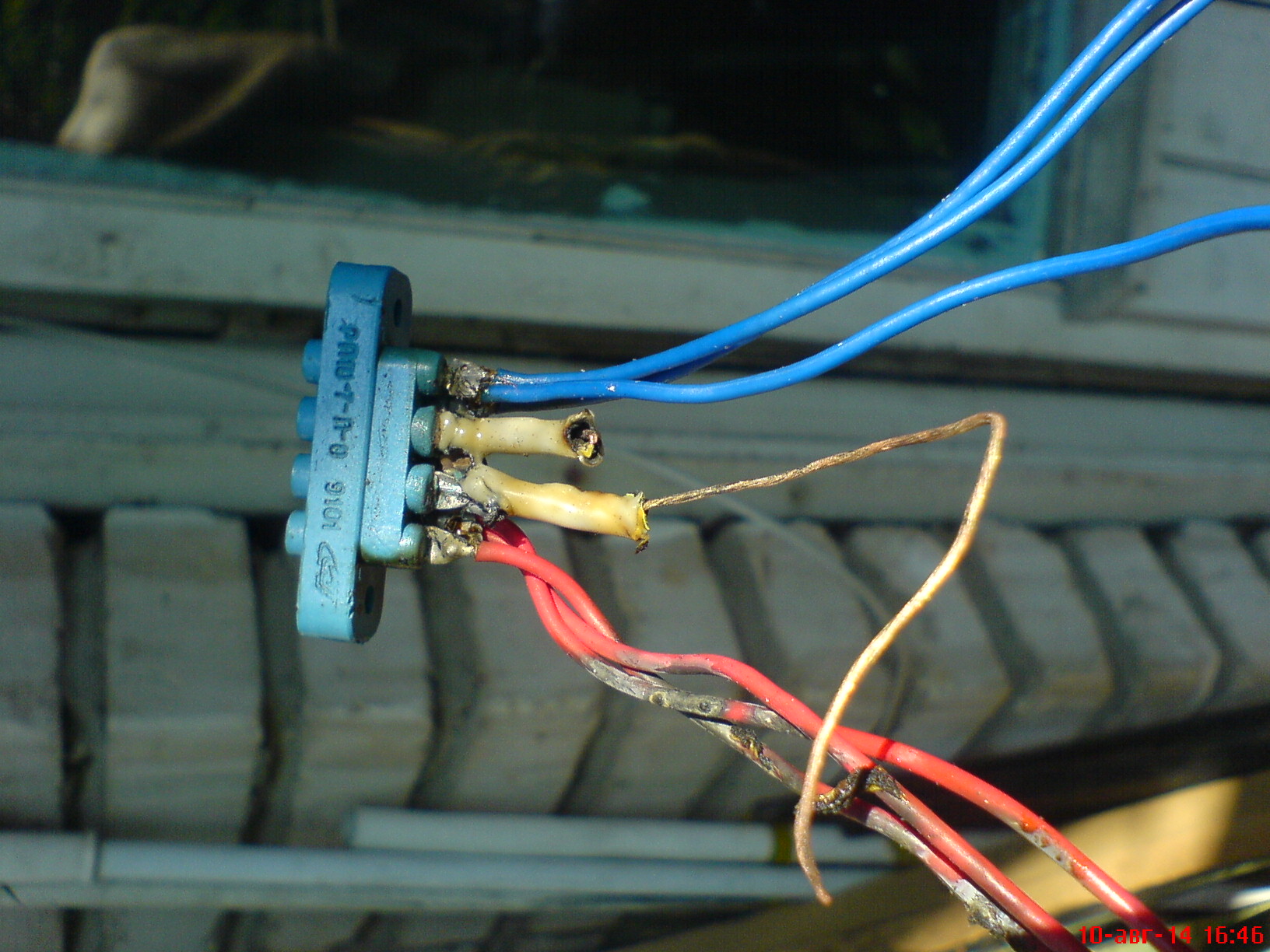

автомат обычный, на 220 . Срабатывать он будет, если  при кз даже провод испаряется, значит, ток ампер под двести был. .  А коротнул это у меня нескольбко лет назад по неопытности, когда 4 ящика с аккумуляторами были повешены по обе стороны от горизонтальной трубы рамы, а вверху торчали разьемы и от них шли провода.  В тот день я что-то интересное (тяжелое и железное) нашел на свалке, и чтобы довезти до дома, положил сверху на раму. В процессе поездки по не очень ровным "направлениям",  железка острым углом перетёрла проводку до самой жилы, а далее произошел короткий "пых". Ни дыма, ни пламени, потому что цепь разорвалась в доли секунды.
Автомату безразлично напряжение, он срабатывает от тока. Напряжение уже играет роль после его срабатывания, от этого зависит как долго будет гореть дуга, соответственно, чем ниже напряжение - тем даже лучше для автомата.

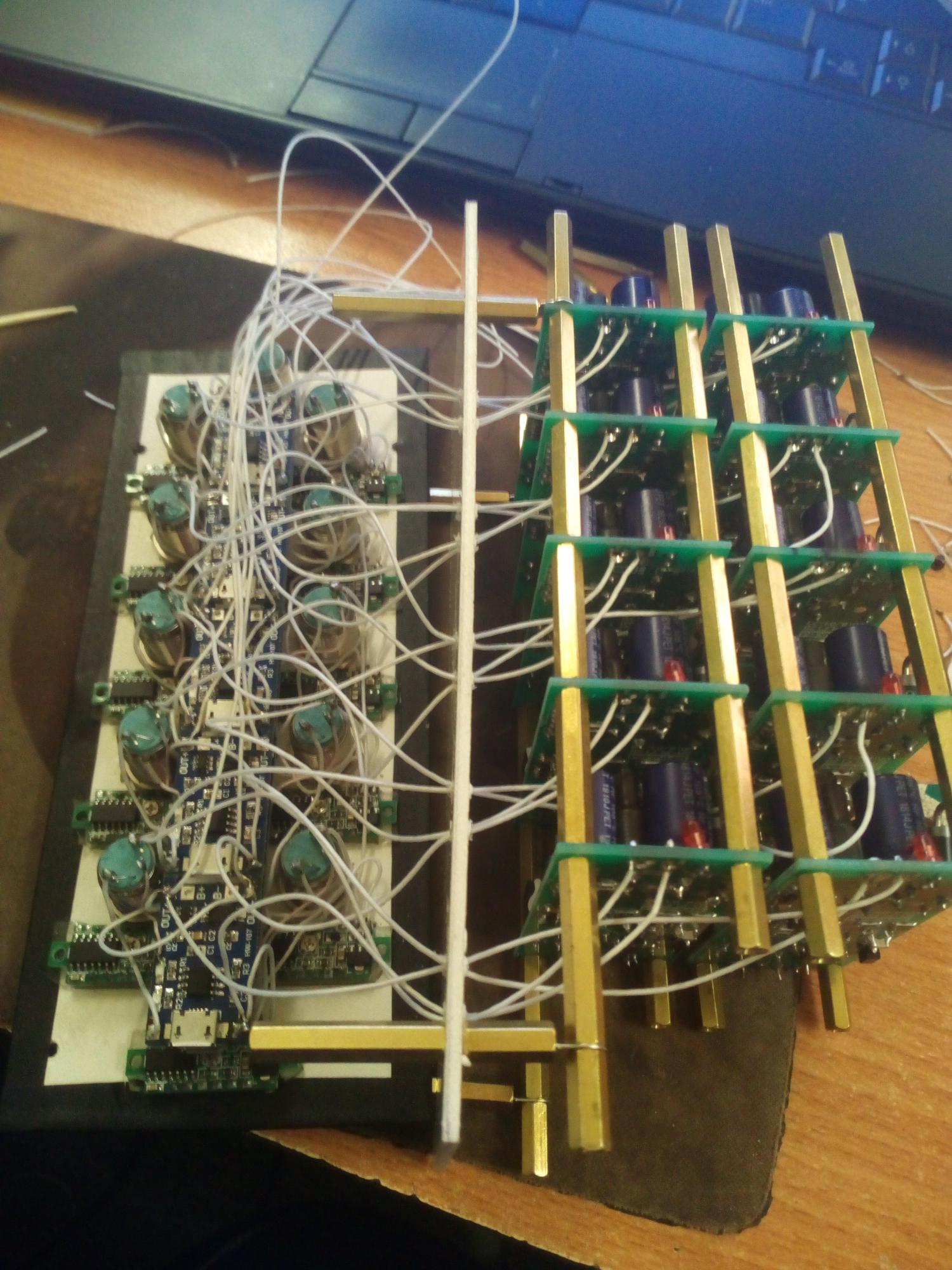

Endliss

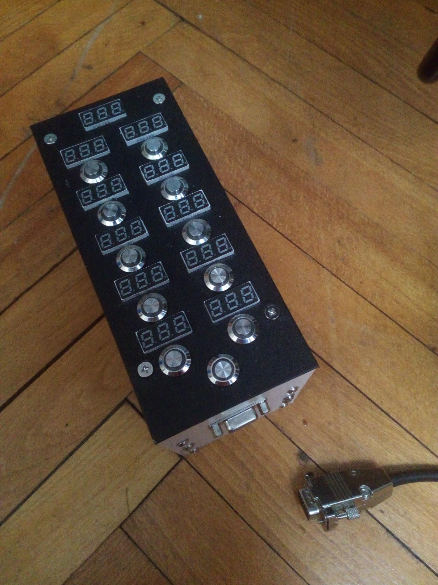

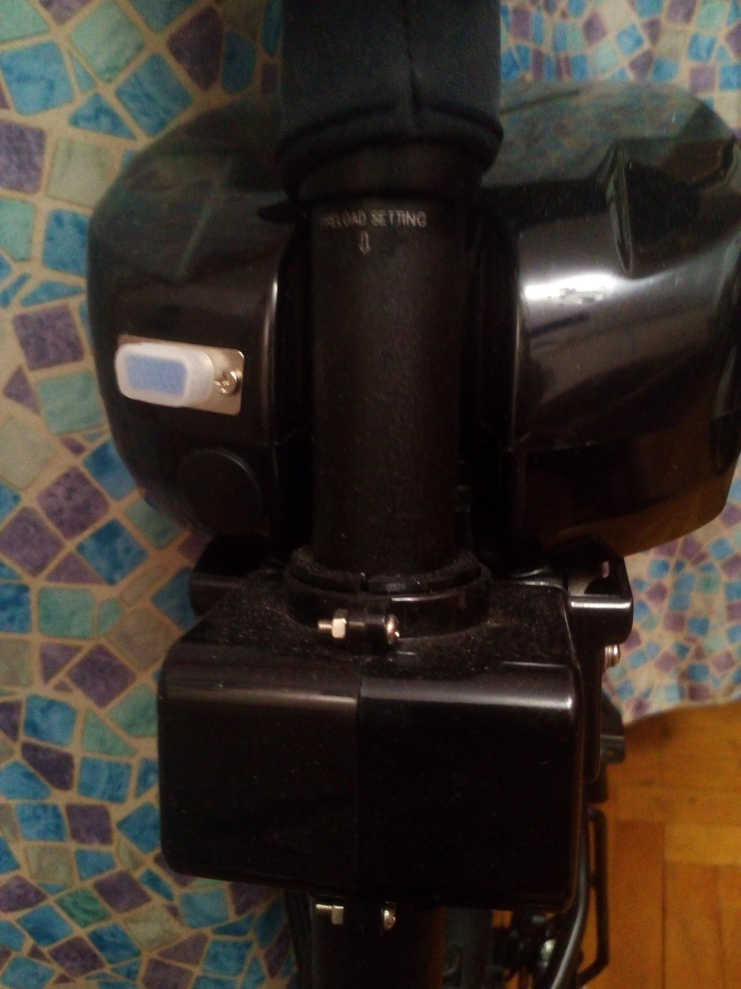

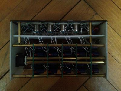

Тоже собрал себе поканальную зарядку из конструктора на али, получилась вполне компактной 170х105х70мм. Была поначалу мысля умную бмс пристроить, но получается  дорого, если в каждую батарею её пихать, да и непрактично на мой взгляд. Подтянуть отстающие ячейки проще и логичнее. Зарядку собрал на 10s, для подключения к батарее использовал 3х рядный разъем DB15, компактный и при необходимости можно использовать его на батарею 14s, контактов хватит. Плюсом такого разъема можно считать защитный колпачек от дождя и непогоды во время поездок. Платы зарядок поставил на 1A, хотел поначалу на 2А, но диоды на блоках питания начинают сильно греться, около 80 градусов, в принципе температура выше не поднимается, но лучше пусть будет 40, дольше проживет. Без включения в сеть можно смотреть напряжение на каждом канале и общее на батарее для контроля состояния каналов. Поставил кнопки, чтоб каналы  можно было заряжать как вместе так и по отдельности. Кнопки со встроенными светодиодами, которые подпаяны к светодиодам зарядок, для индикации окончания зарядки. Вольтметры со встроенными подстроечниками для калибровки показаний. Заряжать можно одновременно с основной зарядкой для ускорения процесса или после зарядки основной, дозарядить отстающие ячейки. Дозарядка у меня длилась не дольше часа. В целом получилось бюджетно, практично и красиво. Если кого заинтересует компоновку прилагаю на фото.

Года три назад собрал на 16 каналов, платы на 5А с регулировкой тока и напряжения, запитал от одного трансформатора с раздельными обмотками через мостики на 10А, греются, но рука терпит. Очень нужная "балансировка" в домашнем хозяйстве, рекомендую.

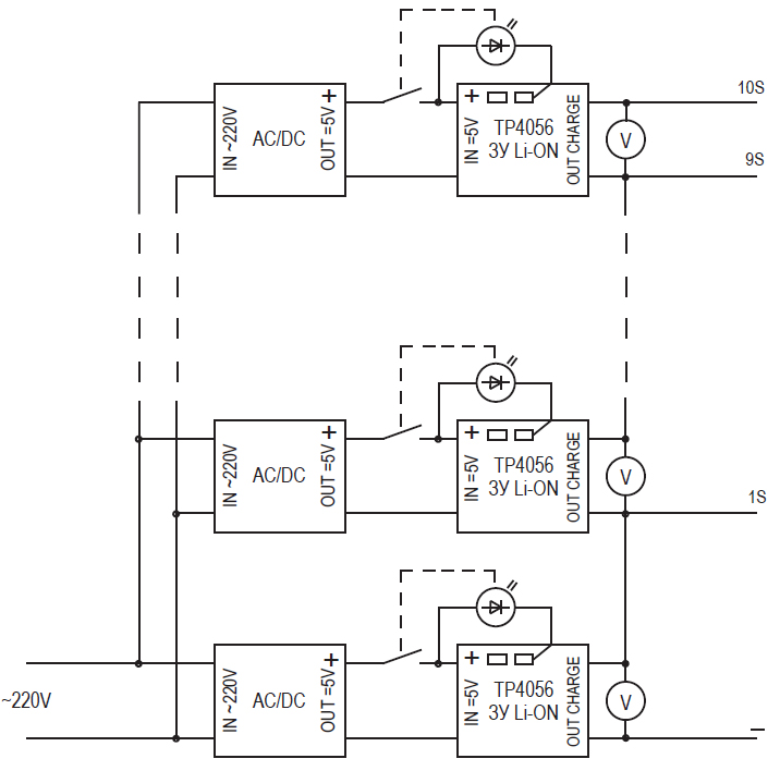

Хорошо бы более детально расписать - какие конструкторы, блоки питания, платы..  где покупали,  по какой цене детали и цена в общем получилась.  Схемку бы тоже не мешало приложить.  Фото конечно хорошо, но не столь информативно.
Endliss
Цитата: UriBas от 02 Дек. 2019 в 13:52Хорошо бы более детально расписать - какие конструкторы, блоки питания, платы.
Да схема в принципе простейшая, конструктор же)
Закупался на али
Блок питания 220/5V  2,50$ за штуку
https://ru.aliexpress.com/item/4000112553216.html?spm=a2g0s.8937460.0.0.f5282e0eVKtOI6
Зарядка TP4056 - 1,44$ за 5 штук
https://ru.aliexpress.com/item/4000090285385.html?spm=a2g0s.8937460.0.0.f5282e0eVKtOI6
кнопки с подсветкой и фиксацией - 1,20$ за штуку
https://ru.aliexpress.com/item/4000016892187.html?spm=a2g0s.8937460.0.0.3ef12e0eLTil0s
вольтметры с калибровкой - 0,61$ за штуку
https://ru.aliexpress.com/item/32829464634.html?spm=a2g0s.8937460.0.0.f5282e0eVKtOI6
Разъемы DB15 - 1,43 за 5штук
Колпачки защитные на разъемы 0.34 за 5штук
https://ru.aliexpress.com/item/32719901613.html?spm=a2g0s.8937460.0.0.f5282e0eVKtOI6
Итого почти 50 баксов, мне вместе с крепежом вышло около 3500 руб, вполне бюджетно как по мне для разовой траты.

меняем ТР4056 на это (с увеличением  каналов увеличевается вероятность отказов этой микрухи она не очень надежная и выгорает произвольно, потом отпаяевается сама при внутреннем КЗ может и вход 5 вольт подать на ячейку)
https://ru.aliexpress.com/item/4000049480747.html?spm=a2g0o.cart.0.0.20f23c00dIHJeb&mp=1
На выходе зарядного устройства получается честных 2,5 ампера, но может и 4 ампера дать (очень греется) .
Цена при этом растет. Принудительная продувка корпуса обязательна.
Работает данныя система отлично -- требование к разъему на выходе -- позолота.
