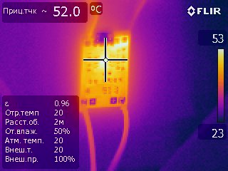

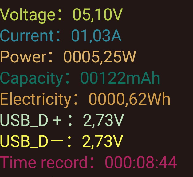

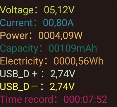

Цитата: UriBas от 03 Дек. 2019 в 14:20ТР4056, попробовал - не понравились эти ТР4056..   на 1А сильно греются, в лучшем случае 0,5А держат
На самом деле все немного не так) Сильный нагрев происходит если напряжение подаваемое на зарядку выше 5 вольт, для ТP4056 это критично.
Вот к примеру, подключаем к источнику 5.12В, что мы видим?
Температура достигает 100 градусов.
Подпаиваем диод на вход зарядки для снижения входного напряжения, получаем 4,8 вольт и температура чипа не превышает 53 градуса.
У меня с блоков питания выходит 4.95 вольт, температура в районе 60 градусов, что считаю некритичным, на ощупь теплые, но не горячие.
