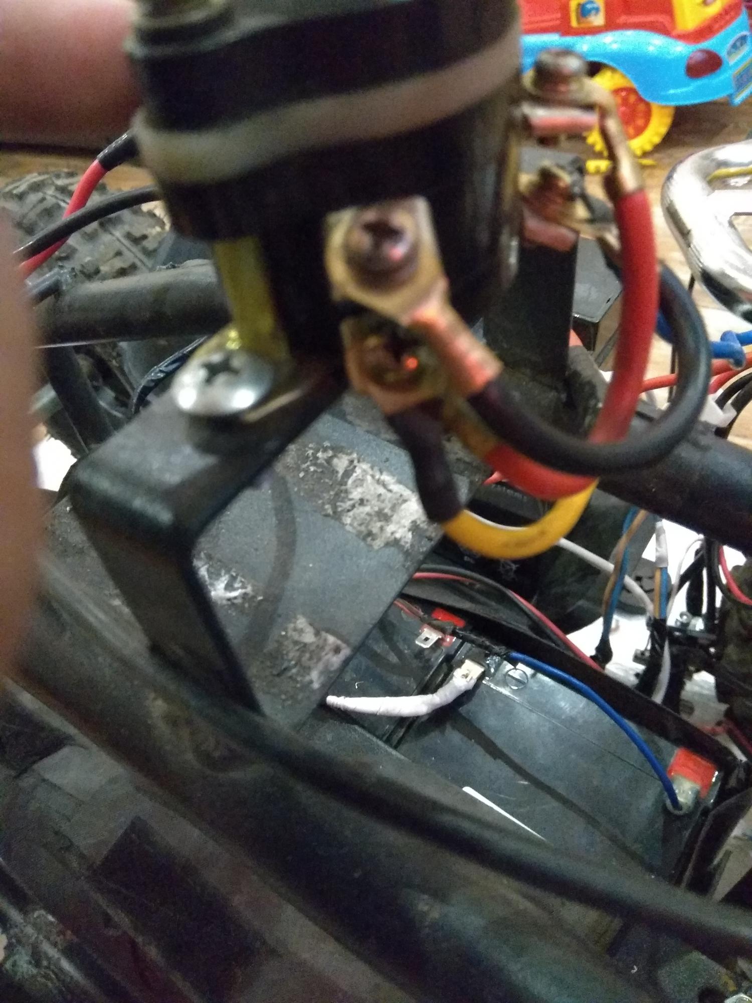

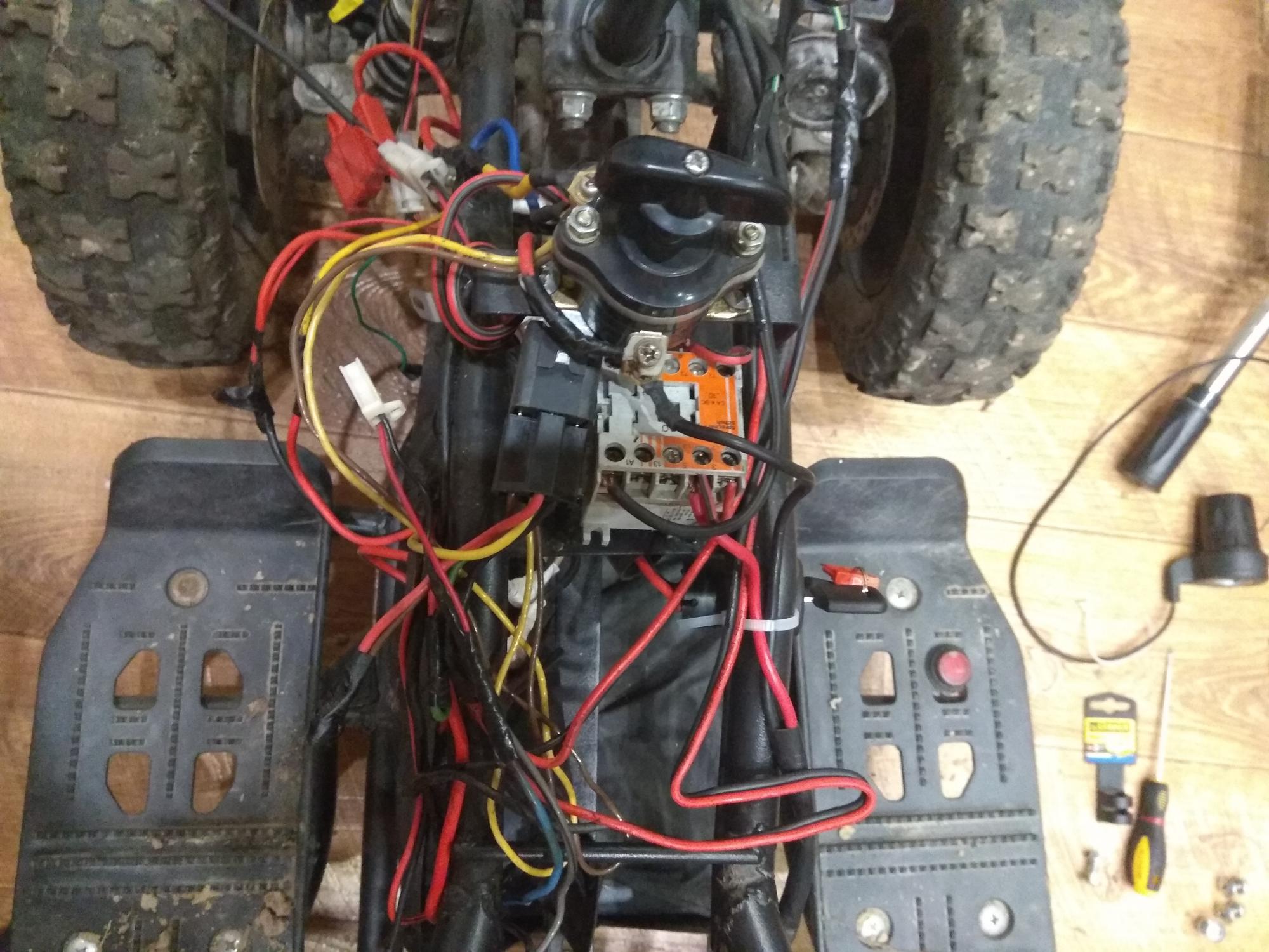

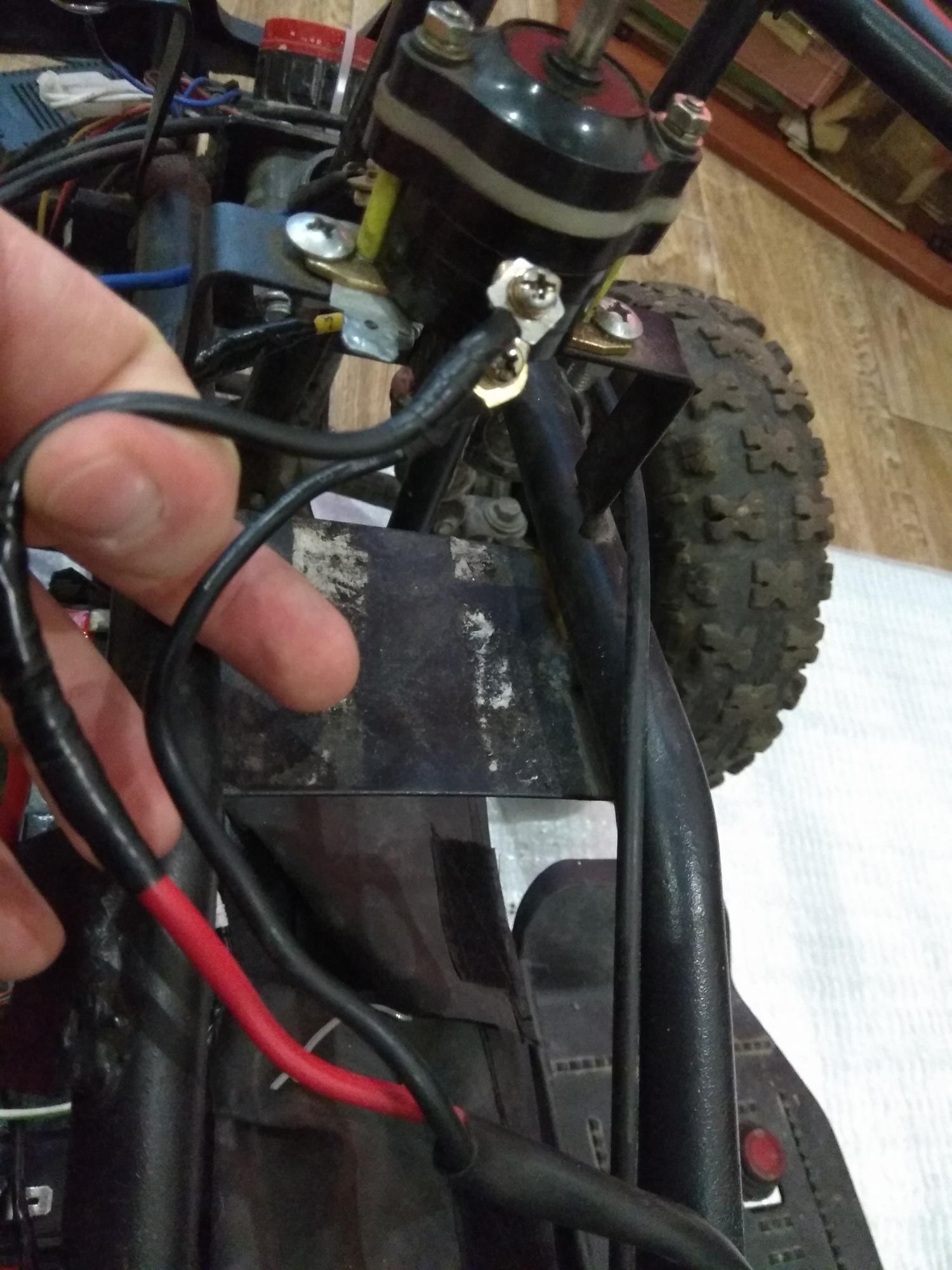

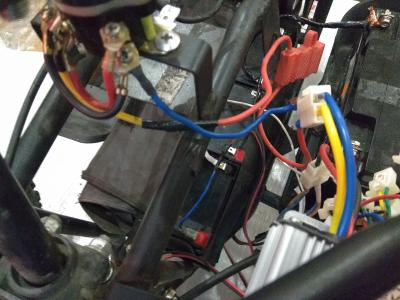

Здравствуйте, ранее спрашивал как подключить контроллер, было сделано через кнопку вкл/выкл, приобрел контроллер, нашел время, подключил, выкинул всё лишнее, посмотрите, правильно ли я подключил к "клювику" провода от мотора и от контроллера? Последняя фотка как было изначально.

Sega78
А, и куда правильнее ставить предохранитель, на мотор как у меня сделано или на АКБ, чтоб контроллер не сгорел? Спасибо

Добавлено 10 Дек. 2019 в 16:15
Цитата: Sega78 от 10 Дек. 2019 в 15:32А, и куда правильнее ставить предохранитель
На акк.
С пакетником не помогу, сразу выкинул.
