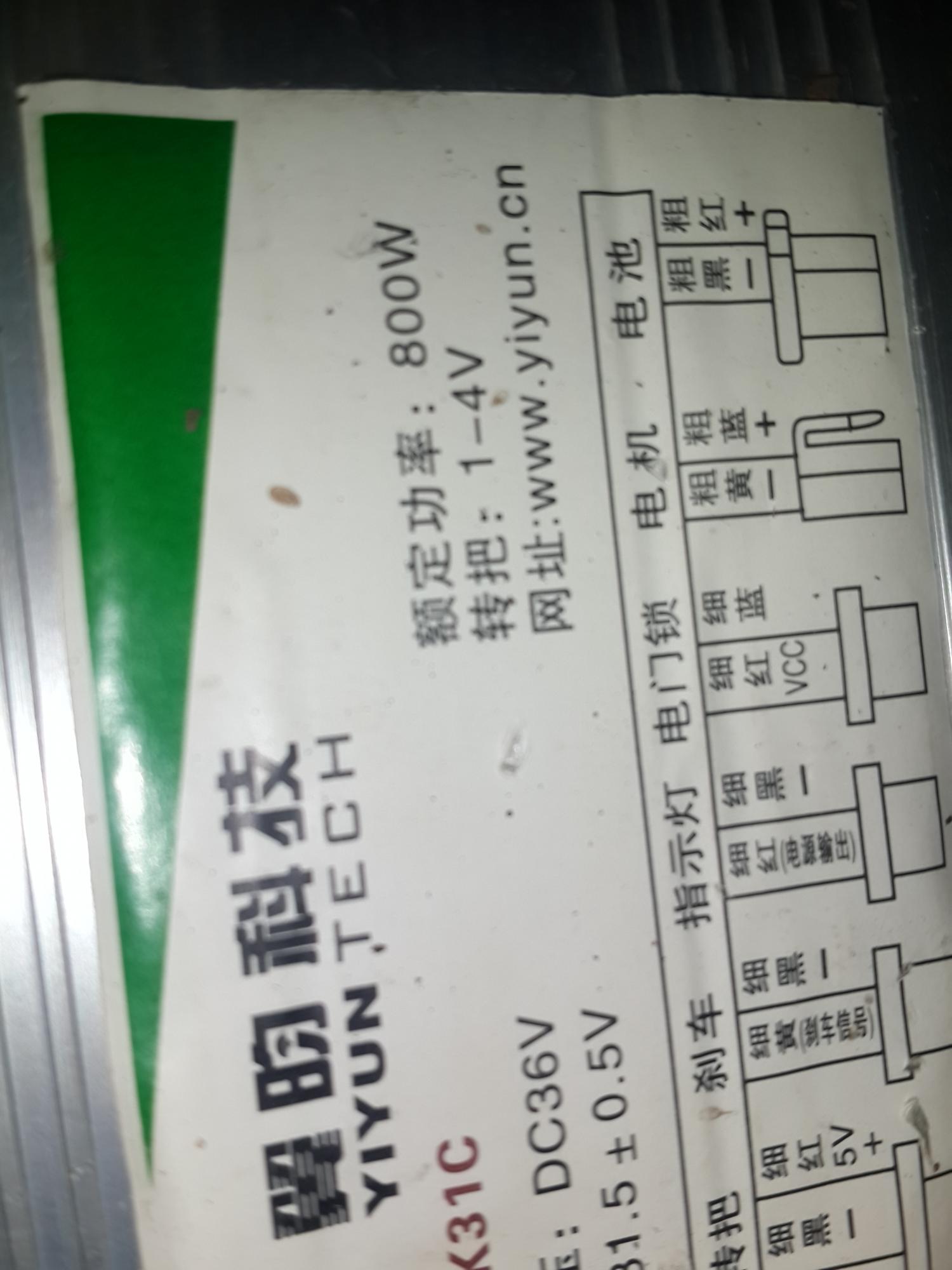

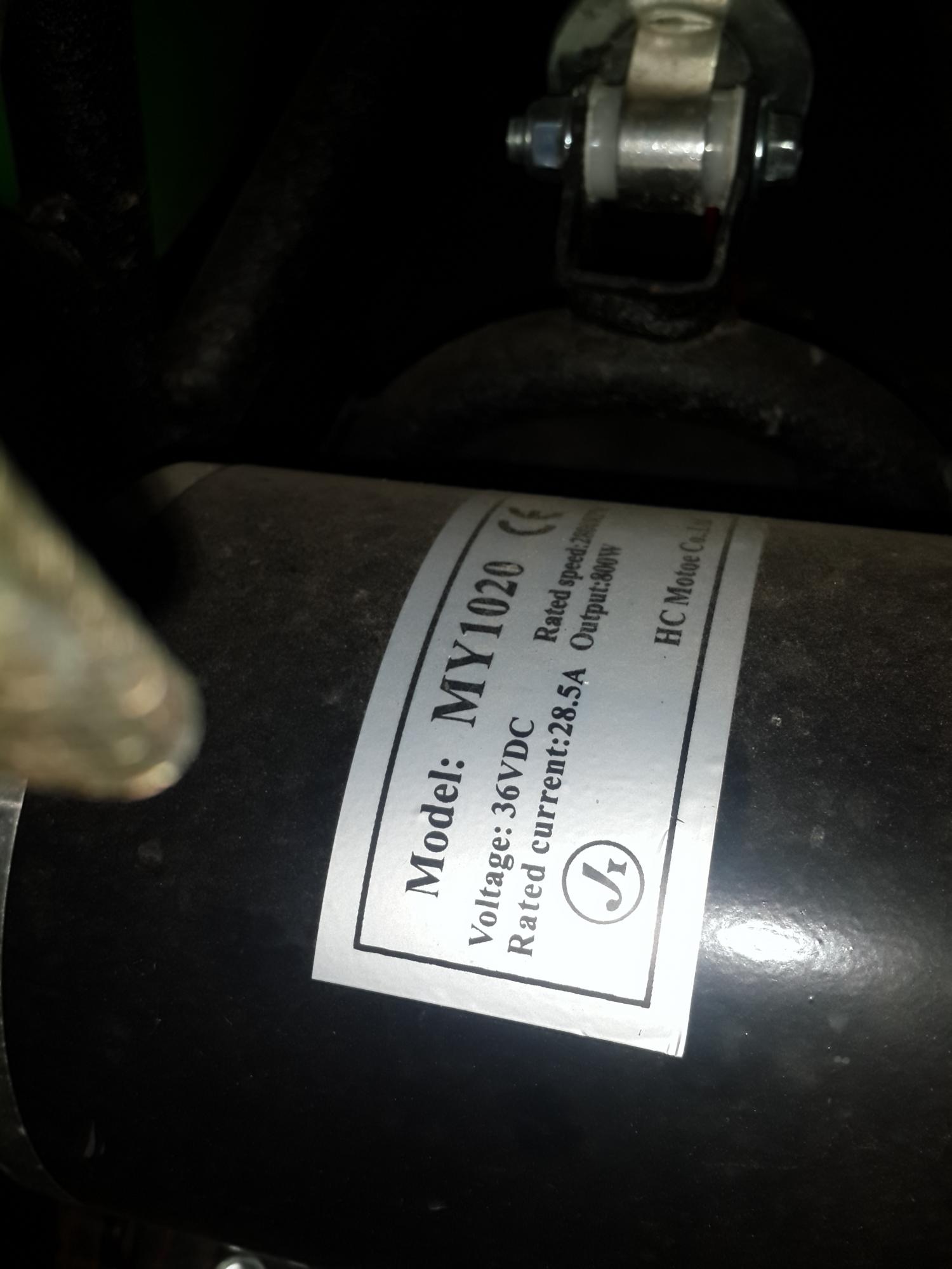

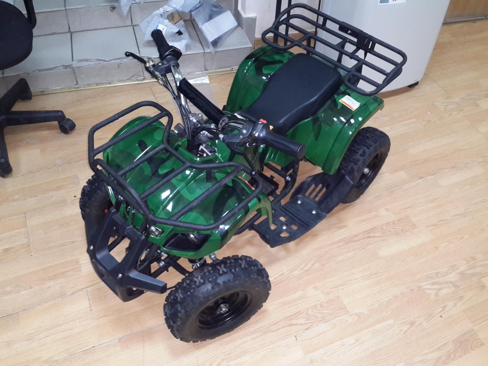

Приобрел своей дочурке на ДР вот такой агрегатик:
Движок на 800Вт (если верить написанному), аккумулятор - свинина 36/16. В принципе тянет не плохо, даже меня таскает  :-D. Но на второй день катаний чего-то от движка запахло жаренным, а пока ехали к гаражу, даже немного подымил. После остывания проверил, тянет вроде хорошо, на холостом ходу тоже раскручивается бодренько, но на всякий случай решил разобрать. Движочек с контроллером вот так выглядят:

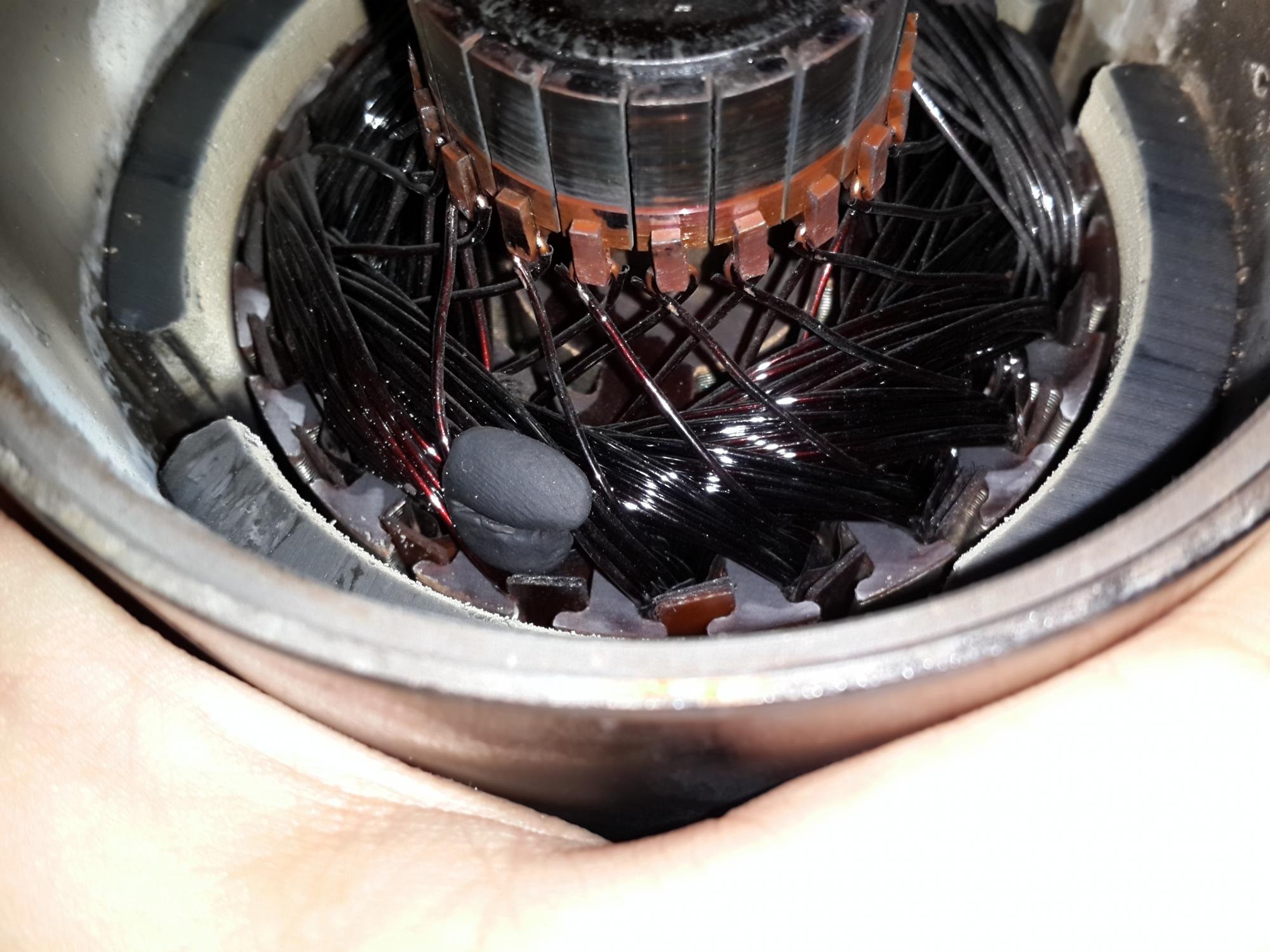

А это фото внутренностей мотора:
Хотелось бы спросить у знатоков: такой цвет и должен быть у обмоток? или шашлык из меди уже готов?
И если шашлык готов, то где его можно перемотать и насколько это затратное мероприятие?

Добрый день надо прозвонить естьли кз между витками и на якорь если нет то стоит приделать улитку продува ватт на 100 чтобы вкачивал в движек воздух.Я так форсировал движек на киловатт 24 вольта на 50 вольт 15 киловатт  :-).А перематывать дорого и смысла мало легче такой бу двиг купить или по гарантии сдать квадрик.

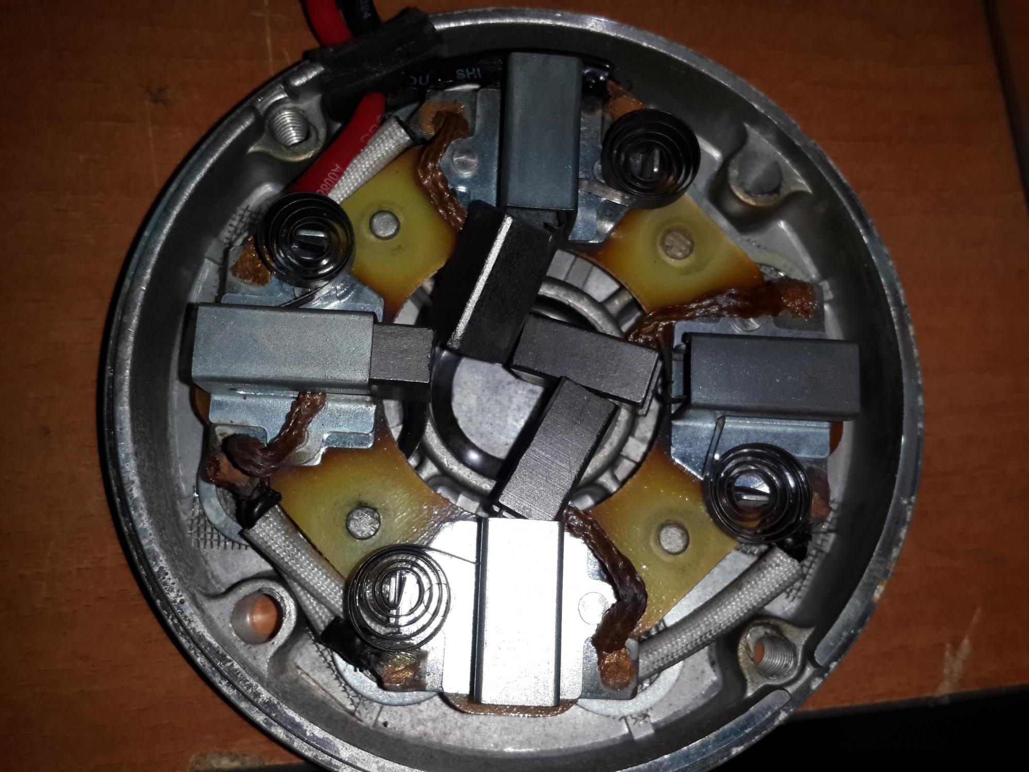

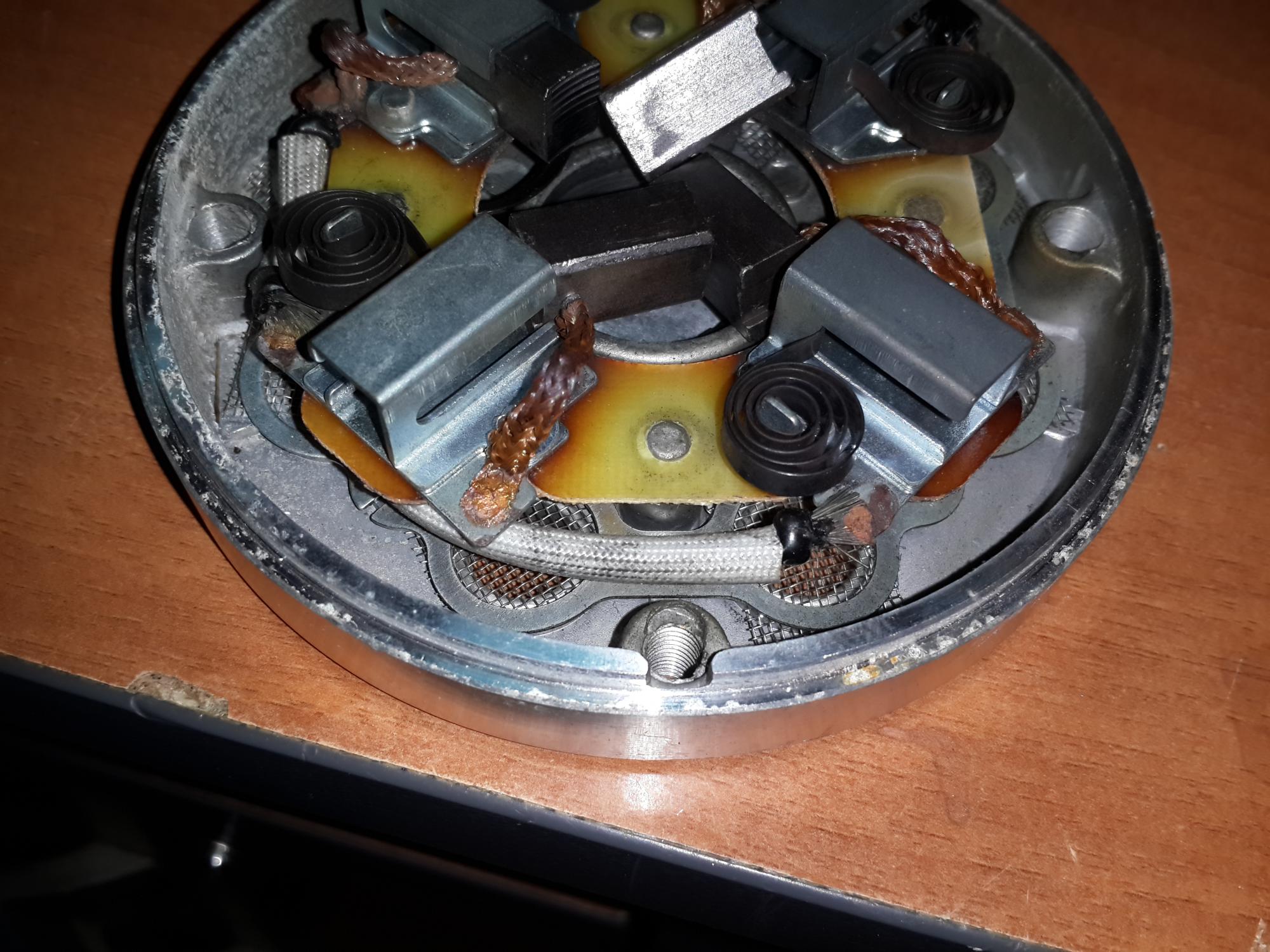

Вот фото инсайда похожего мотора MY1016Z3 36B 350 Вт.
Похоже на заводской брак мотора. Видно что даже щетки не притерлись

Господа скорее всего предыдущий хозяин на больших нагрузках перегрел мотор и выставил на продажу пока совсем не крякнул.Брак мотора врятли. Очевидно что лак на обмотках подожженные из за нагрева проводов, был большой ток. Теперь или кататься только ребенку по  ровному асфальту , тогда нагрузки большой не будет, изоляционный лак не осыпется, или замена двигателя, а то спалите еще и контроллер не дай бог. Удачи!
