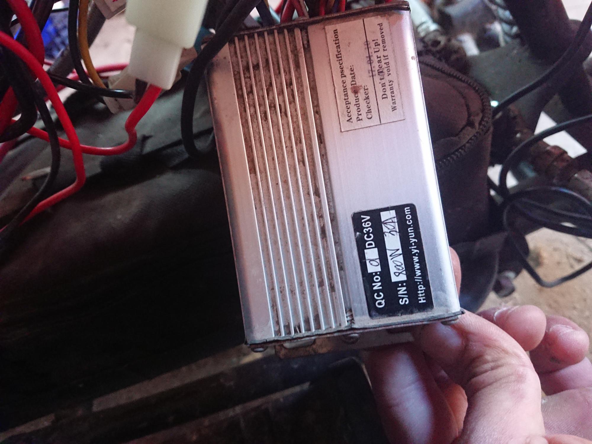

Здравствуйте,внезапно контроллер глюканул и теперь у меня концевик на тормоз замкнут. Все уже разбирал,смотрел,дело именно в контроллере. Может кто что посоветовать,как это обойти или отключить на время,пока новый не куплю?

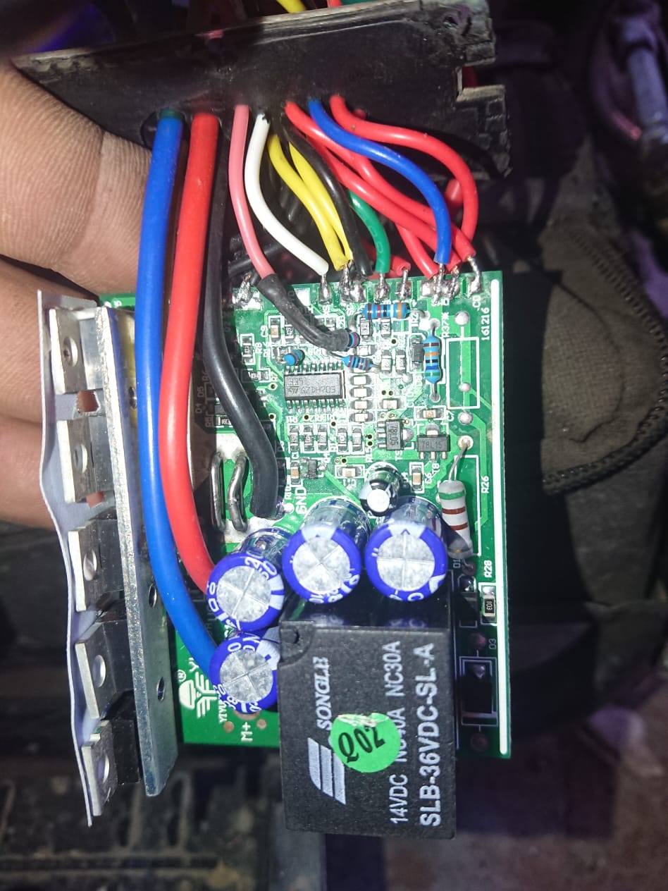

Замкнут именно контроллер. Разъём ручки отключил от контроллера, тестером проверяю желтый и чёрный от контроллера, они замкнуты.

вы хоть фото покажите и опишите неисправность.
Черный и желтый провода куда подключаются?

Незнаю уже как и описать точнее. Так понимаю, на плате замкнуло желтые провода, там где 2 жёлтых и 1 чёрный припаяны и черные, слева, где их много припаяно.

у вас контроллер с защитой от пробоя выходных ключей (это один из вариантов изготовления, второй вариант может быть такой - с помощью реле включается силовая часть блока контроллера), если они пробиты срабатывает защита, она реализована с помощью реле.
слаботочные провода не трогайте, там не чему пока ломаться
Дмитрий_ЕКБ
Цитата: Poma752 от 03 Нояб. 2019 в 08:41Так понимаю, на плате замкнуло желтые провода, там где 2 жёлтых и 1 чёрный припаяны и черные, слева, где их много припаяно.
это такая китайская сборка, видно что припаяно на заводе

Такой контроллер.
подключите питание, мотор, ручку газа, индикатор заряда и замок зажигания, все остальное не подключайте и проверьте реакцию контроллера - есть ли щелчок реле, загорается ли индикатор заряда, ну а дальше с тестером надо искать глюки в контроллере
