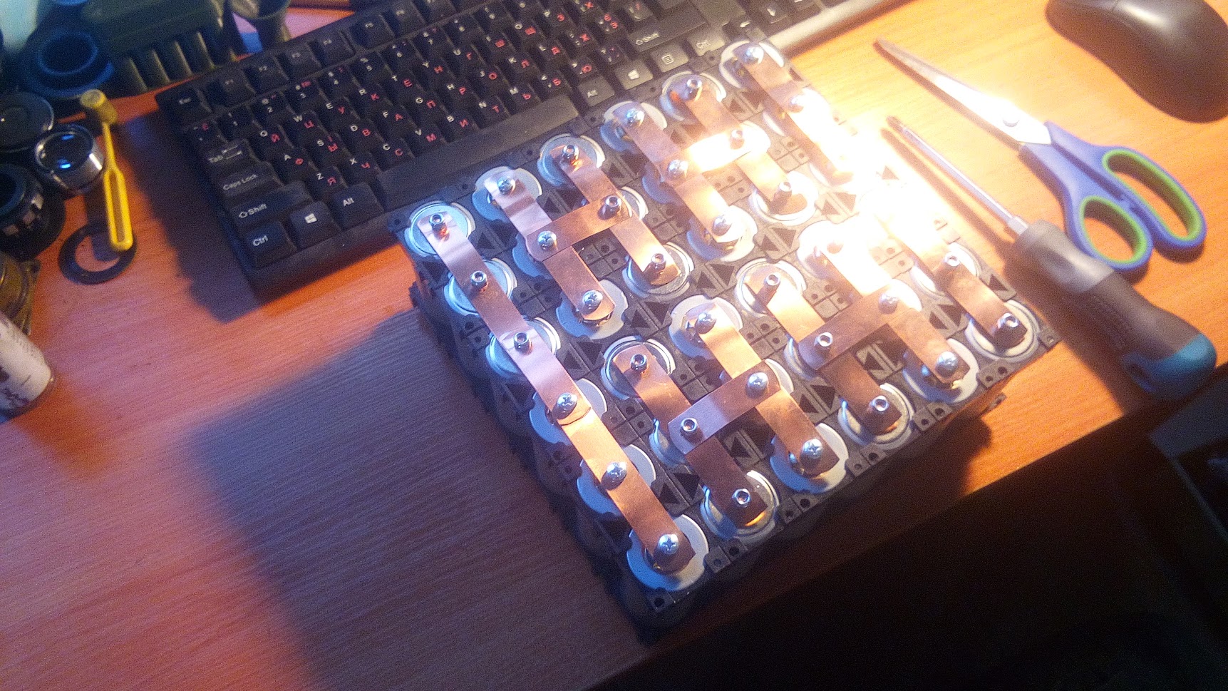

Тут решил опять взбодрить квадрик, собираю батарейку 12S3P из лиферных банок 32650, собственно встает вопрос по мотору и Контроллеру.
Экономически целесообразнее получается купить гироскуер и вкрячить его мотор-колеса на передюю ось, а зад оставить на родном щеточнике, на подхвате. Получится настоящий полный привод и почти удвоение мощности.
