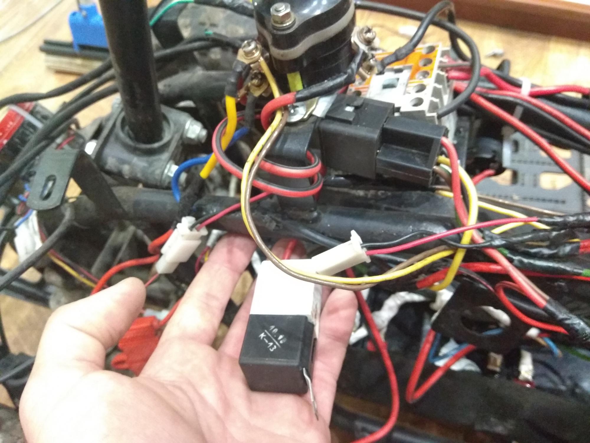

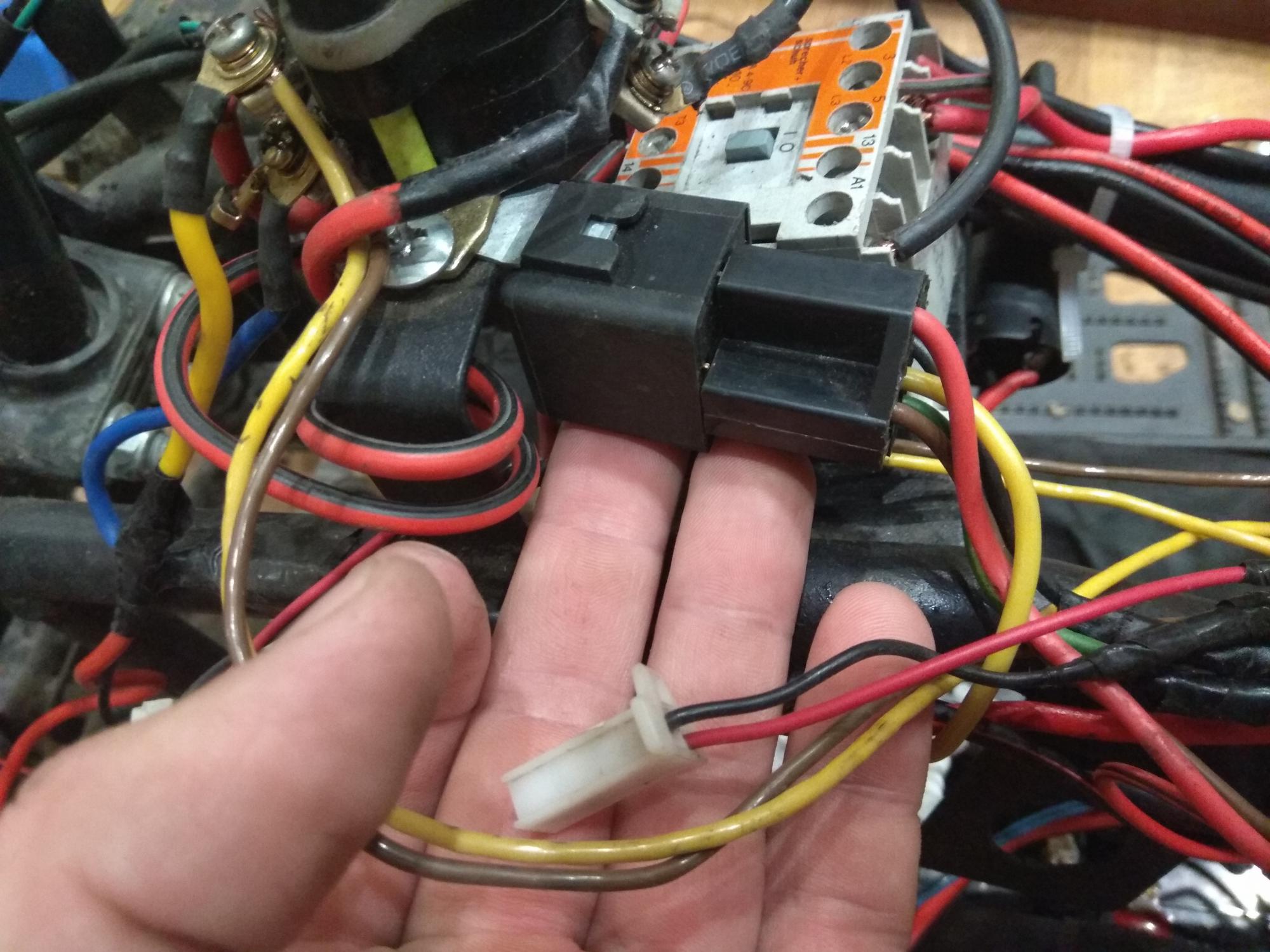

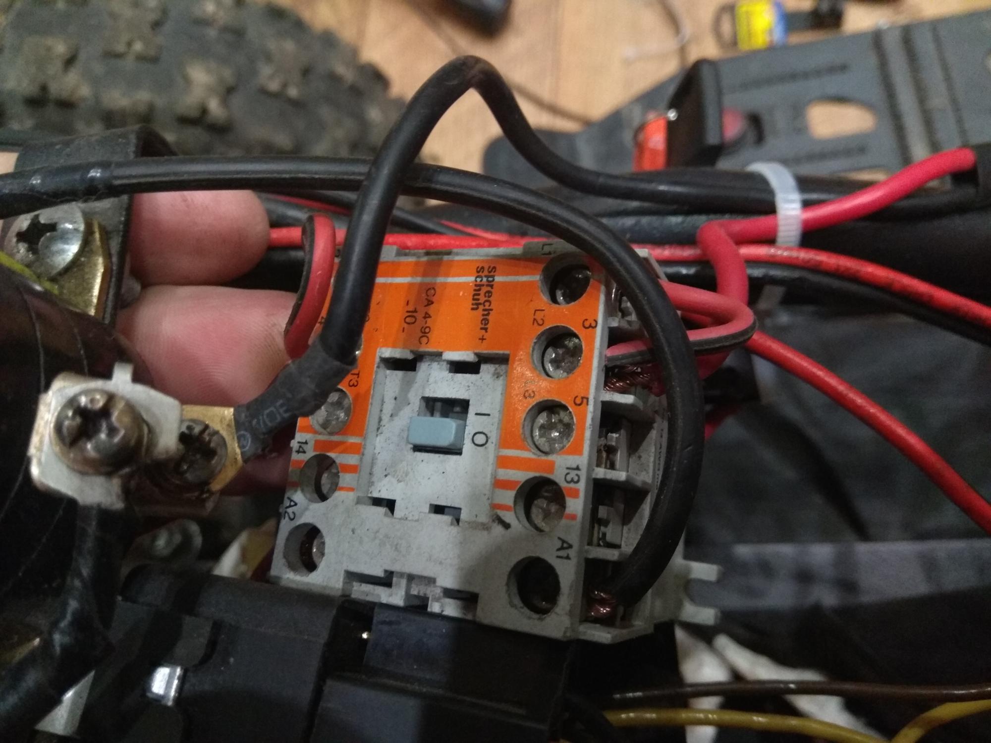

Sega78
Sega78
Добавлено 17 Окт 2019 в 13:33
Подскажите пожалуйста, что это? Колхоз или реле и пакетник штатные?
Добавлено 17 Окт. 2019 в 13:34
Если установить контроллер, это всё чудо вырезать или с контроллером связывать?
Дмитрий_ЕКБ
Цитата: Sega78 от 17 Окт. 2019 в 13:32Если установить контроллер, это всё чудо вырезать или с контроллером связывать?
надо всю проводку переложить по новой, иначе запаритесь искать глюки и менять контроллеры после замыканий.
Пакетник с клювиком родной, остальное самодеятельность

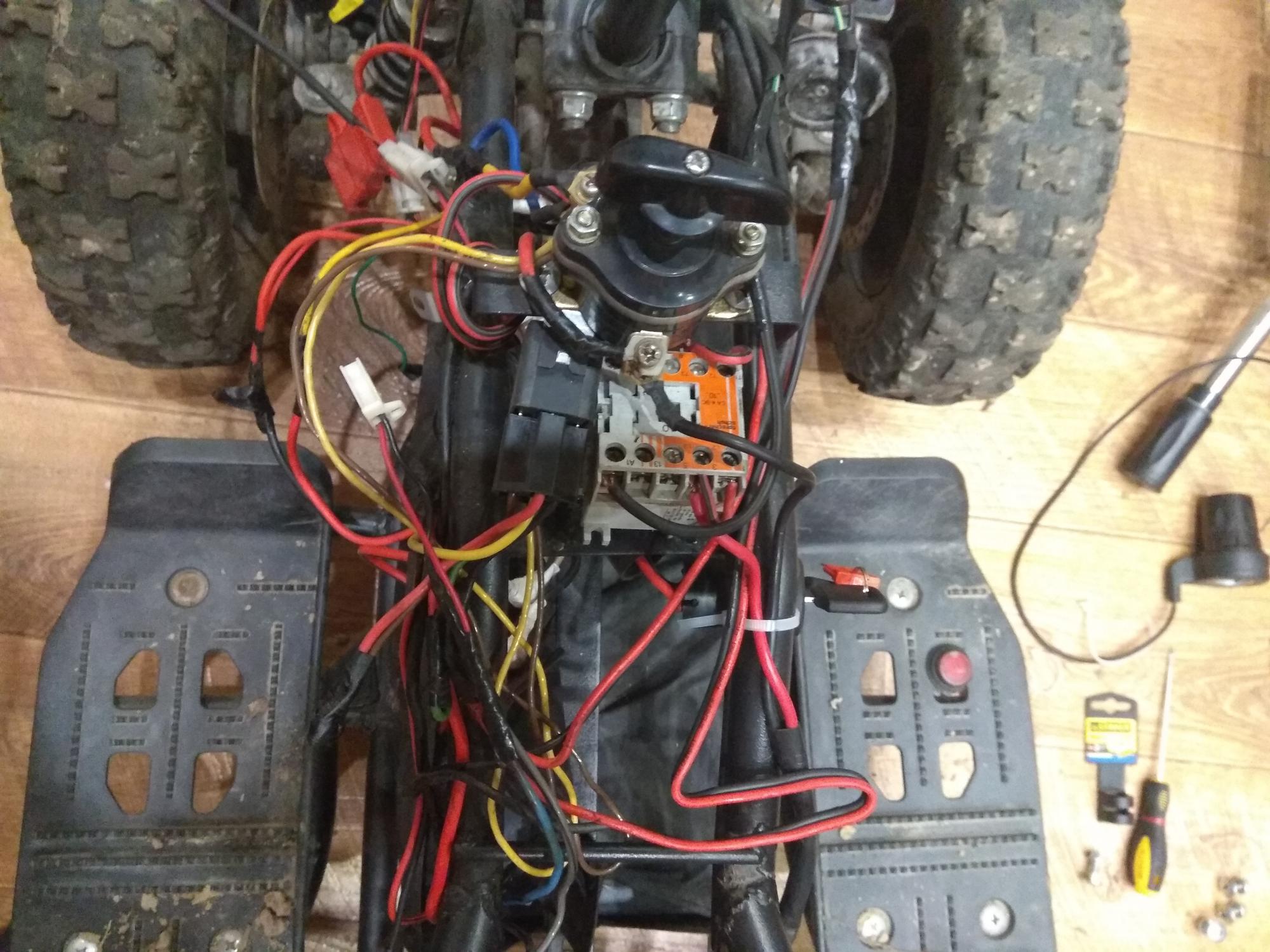

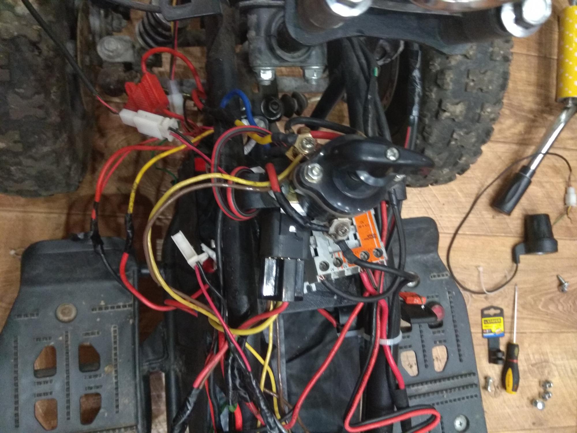

Sega78
Т.е. две реле и белый с оранжевым, вырезать и проложить по новому?
Pau62
Если нет понимания чего и куда ложить - лучше ищи специалиста. Я в этой куче из родного вижу тока пакетник.
Но  ребенку обычно повернуть его не под силу.
Sega78
Пакетник я так понимаю это переключатель с черной ручкой?
Sega78
И может кто может фотку скинуть подключения проводов к пакетнику, а то может у меня что то напутано
