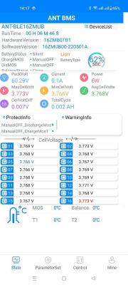

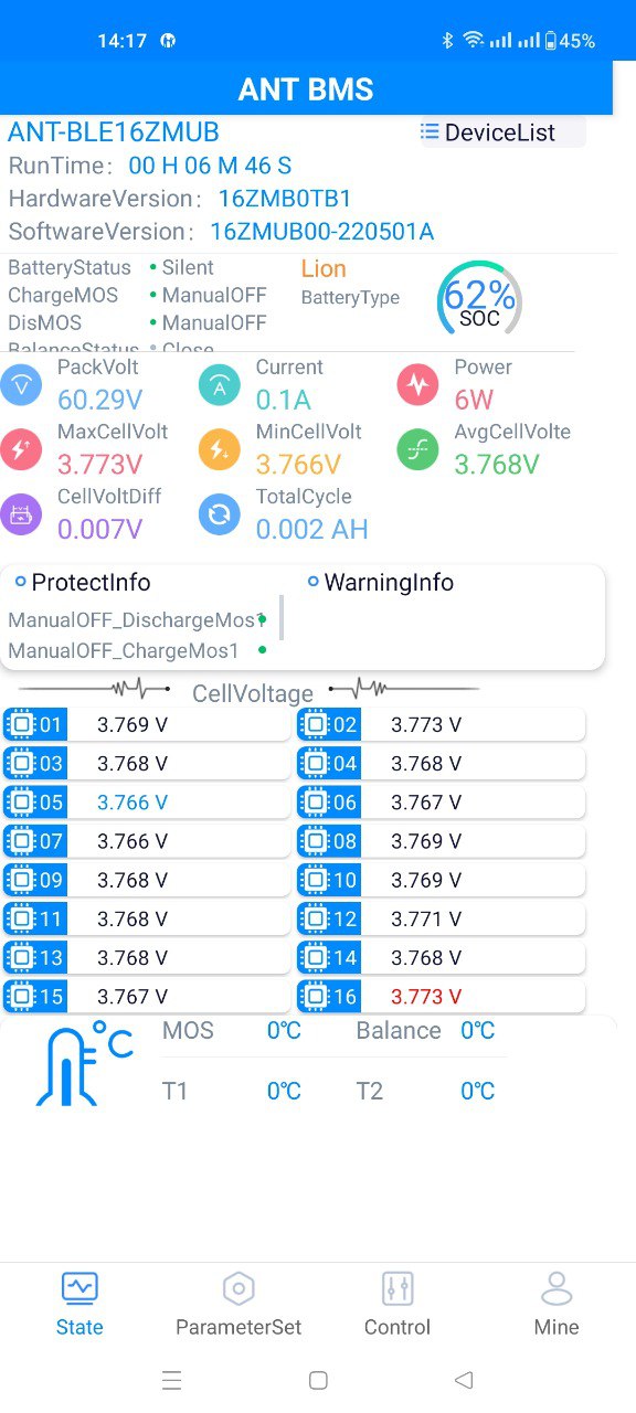

Только что включил БМС и у меня в приложении раз в секунду где-то проскакивает потребление 0.1А. Мосфеты закрыты, батарея ни к чему не подключена. В чём может быть проблема?

Keksus
[user]molib[/user], от версии софта на смартфоне не зависит, ведь он отображает то, что ему bms прислала. Для старых bms название параметра "Датчик тока", в новых вроде "cursensorrange".
molib
[user]Keksus[/user], ну в старой версии например у меня не показывало температуру датчиков. Если это просто баг, то ничего. Меня больше волнует, может ли значить что это потребление идёт куда-то на бмс или на балансирные провода? Эти 0.1А у меня скачут даже при нагрузке. Например выставил на заряднике ровно 6А и бмс раз в секунду будет показывать 6.1А.
Keksus
Цитата: molib от 27 Фев. 2023 в 17:04ну в старой версии например у меня не показывало температуру датчиков. Если это просто баг, то ничего.
Это была такая версия программы.
Цитата: molib от 27 Фев. 2023 в 17:04Эти 0.1А у меня скачут даже при нагрузке. Например выставил на заряднике ровно 6А и бмс раз в секунду будет показывать 6.1А.
А бмс сама засыпает?, если нет, то точно есть повод для беспокойства.

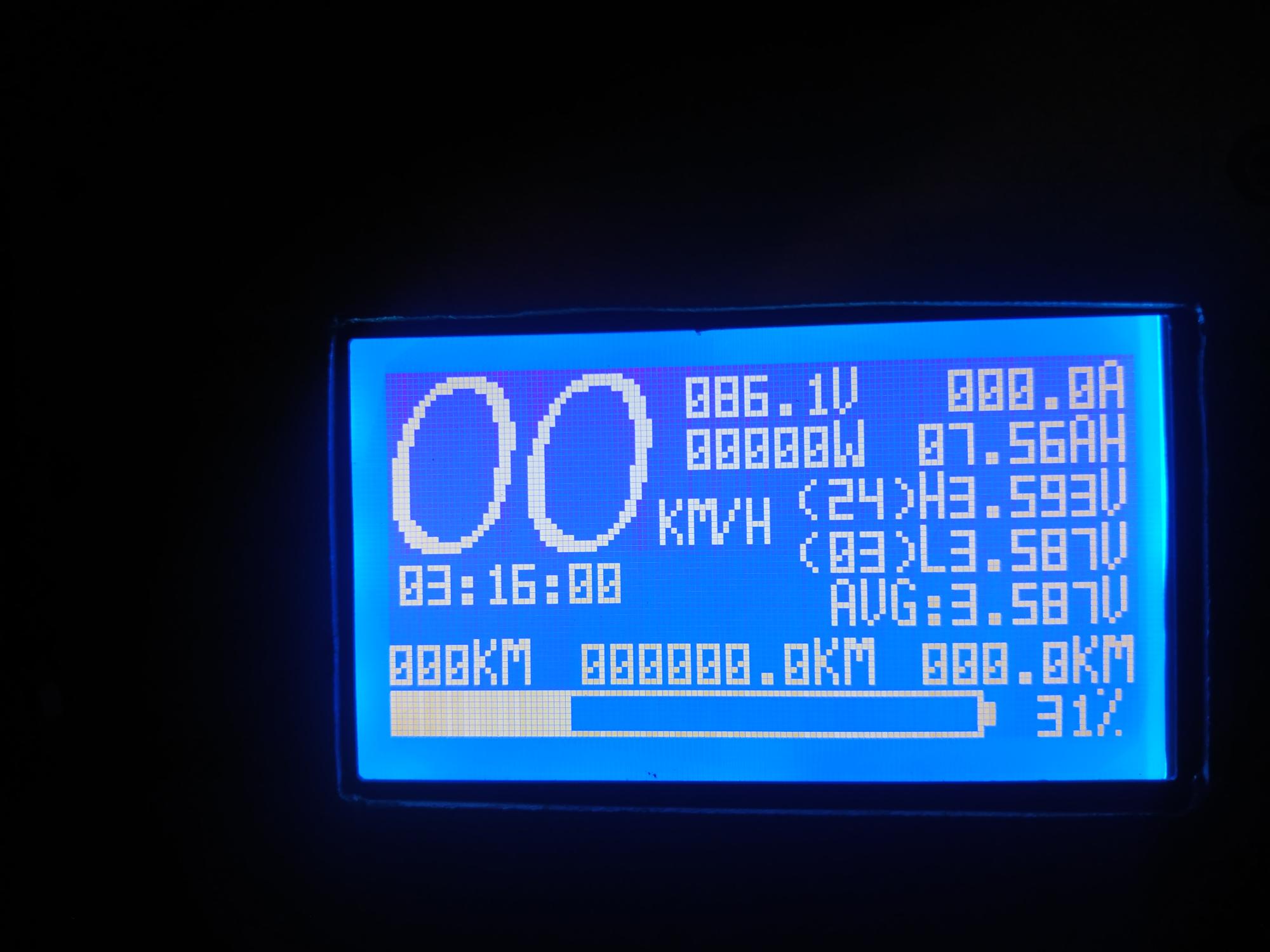

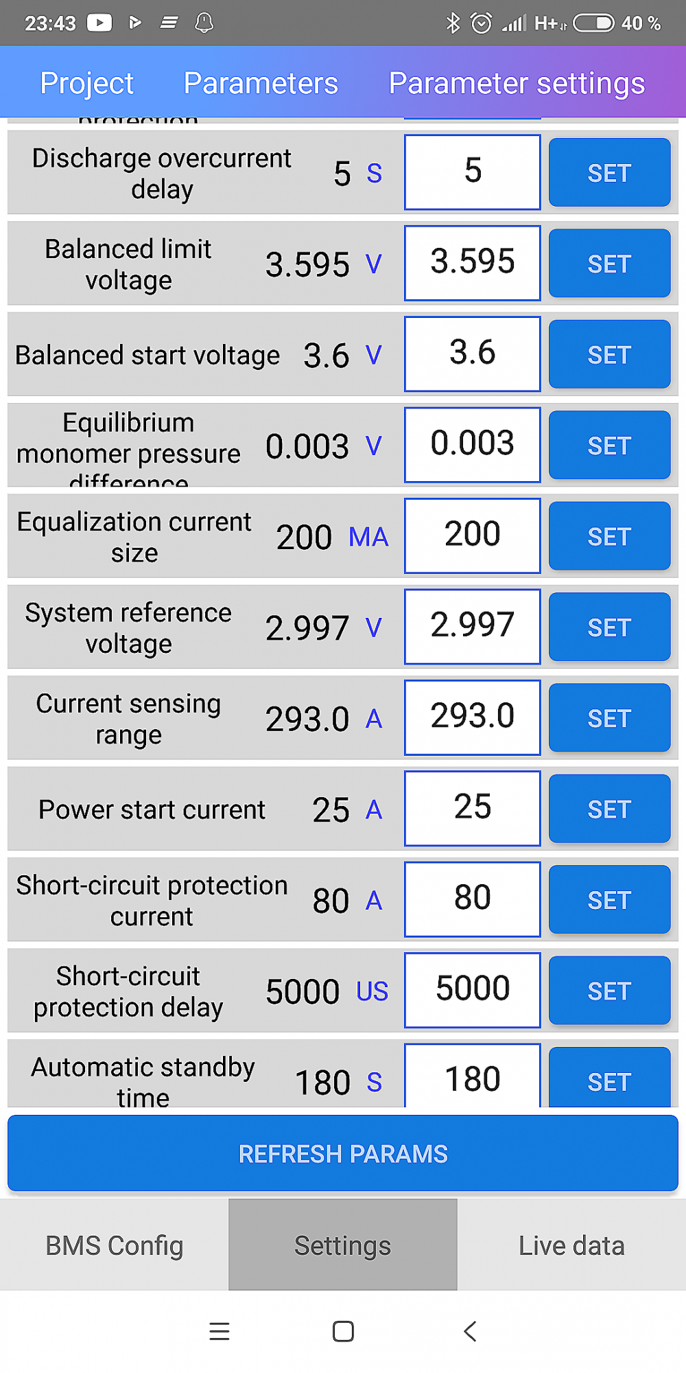

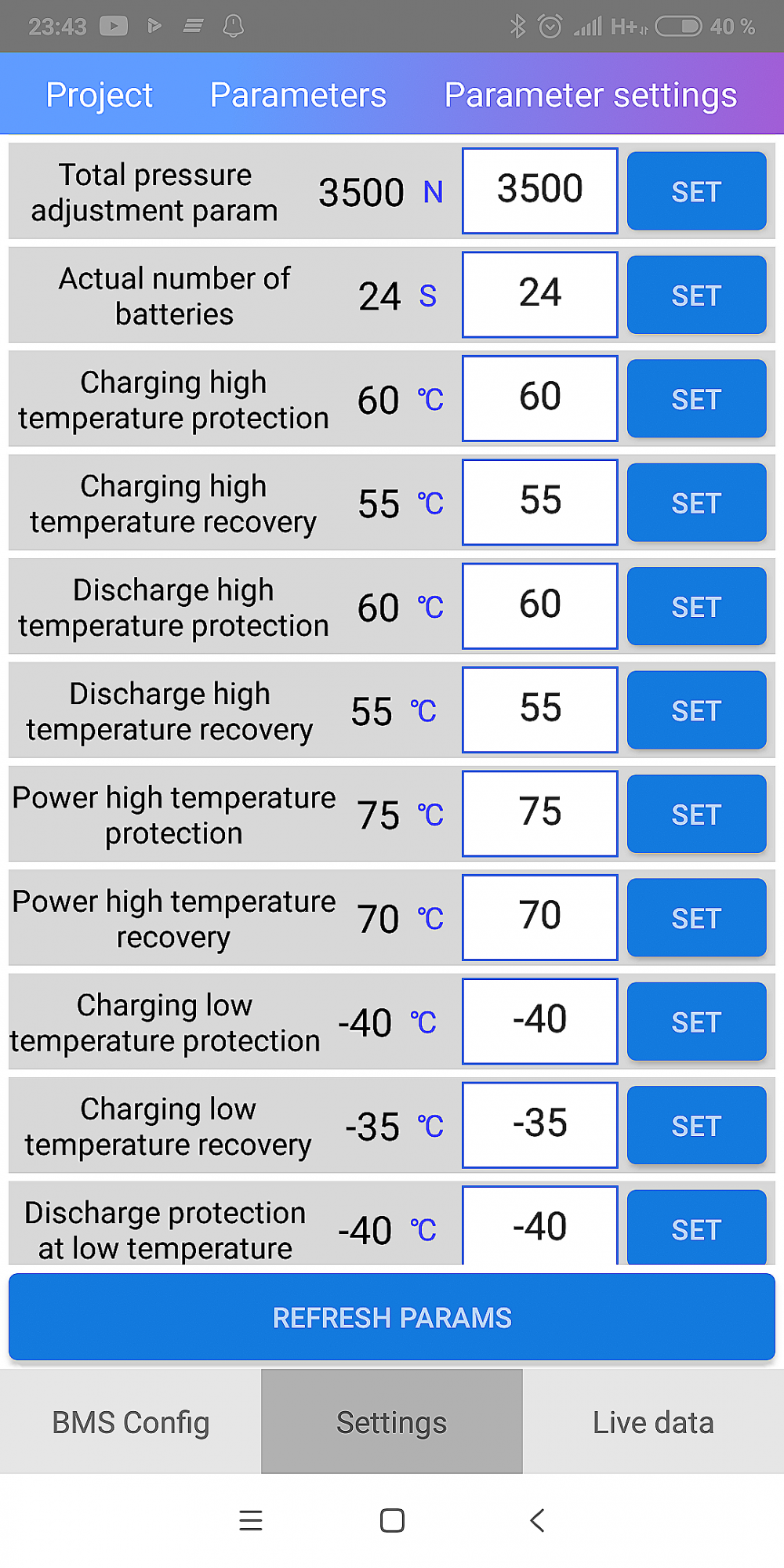

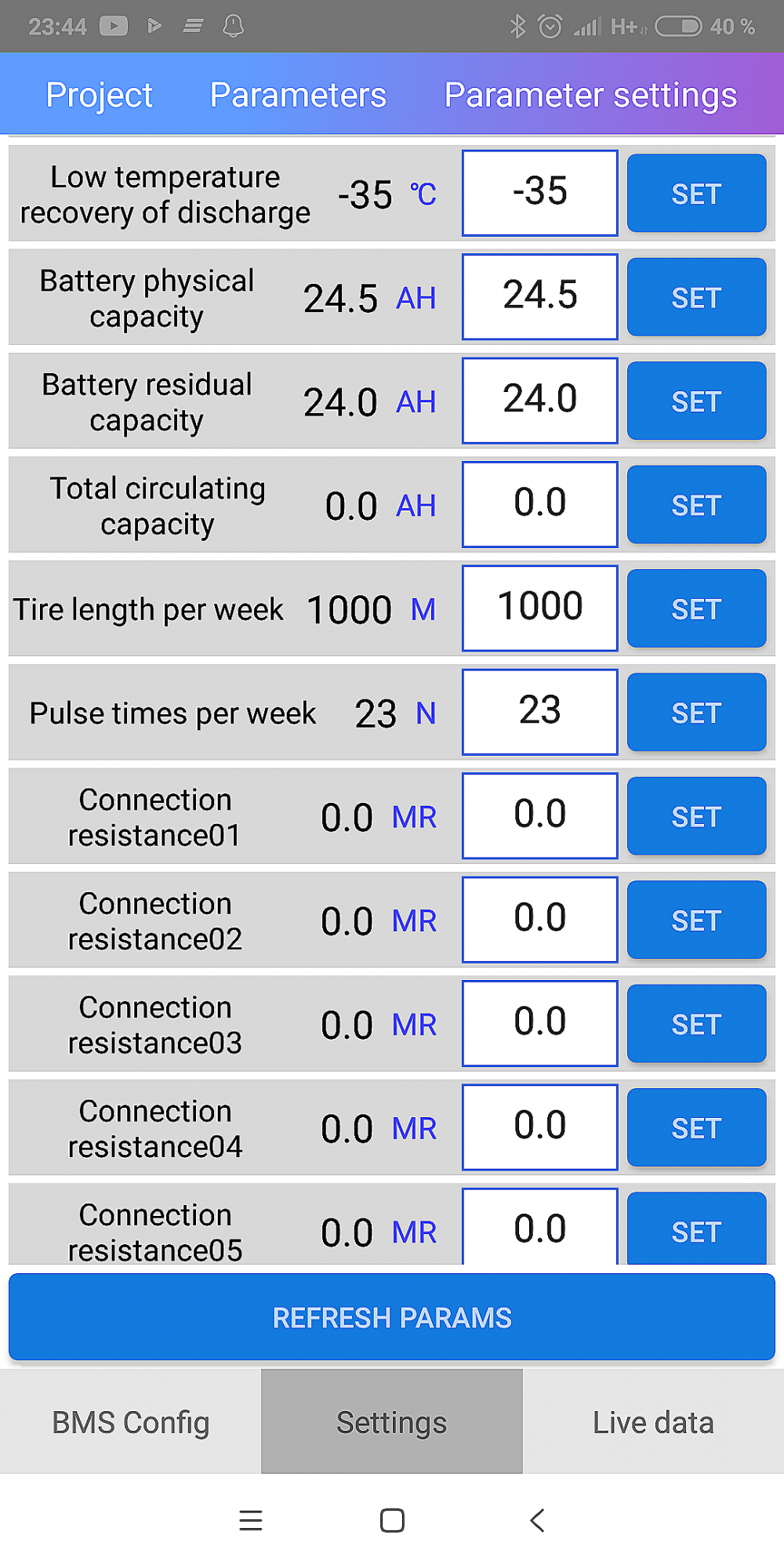

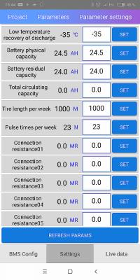

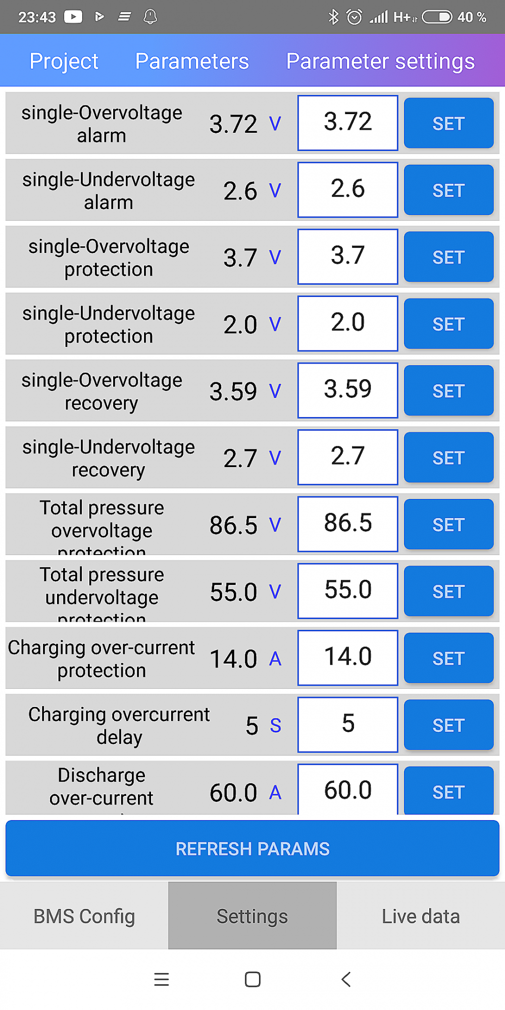

Уважаемые товарищи, требуется помощь. Ситуация: Есть литий-железофосфатный АКБ 24S 24Ач. Была куплена и установлена Smart (ANT) BMS. Запрограммирована по видео с ютюба, всё работает замечательно, кроме одного НО. BMS не показывает реальную емкость акб. Пример: откатал я АКБ, поставил на зарядку, зарядилось (условно) 22Ач, проходит немного времени (BMS работает - но заряд завершен!) и показатели менятся на 5 или 7, или 3 Ач. Батарея разряжалась в отсечку с последующей зарядкой и что я только не делал. В настройках защиты по ёмкости стоит 24Ач. Когда выставляешь это, показатели меняются на экрана на 24Ач, но через время снова рандомно сбрасываются. Такое происходит с начала экплуатации BMS, т.е уже 3 месяца.
Было ли такое у кого-нибудь и что вообще происходит? Как она должна калиброваться?
фото экрана и скрины настроек прилагаю.
Буду очень признателен за помощь.

Цитата: Adeptus-Mechanikuc от 04 Март 2023 в 23:59BMS не показывает реальную емкость акб
не показывают БМС емкость реальную, весьма условно только %% остатка.. ну примерно как показания литров в баке авто, без датчика уровня.
koolon
Цитата: molib от 27 Фев. 2023 в 11:20проскакивает потребление 0.1А
с какого то времени (примерно с прошлой осени) у всех бмс, которые я устанавливаю, такая особенность. но не решился ковырять настройки, чтобы не сбить ничего важного, т.к. подозреваю большую вероятность некорректного названия пунктов настроек
Adeptus-Mechanikuc
Цитата: koolon от 05 Март 2023 в 00:15Цитата: Adeptus-Mechanikuc писал Вчера в 23:59
BMS не показывает ни реальные Ач ни %!!! Например,разрядил-зарядилась АКБ светится 90%, через какое-то время (до 2 часов) стало 28%, или 33% и т.д.
