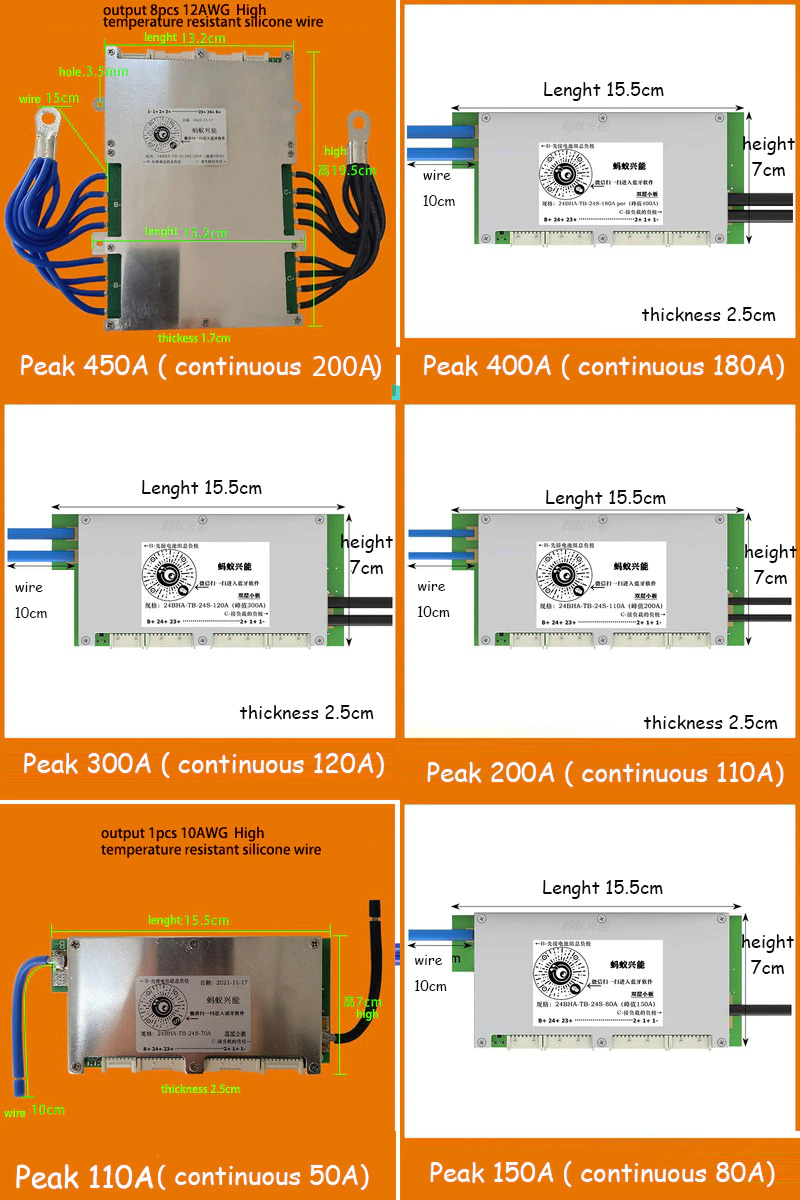

Stanislavchik
#2860
Пост для шапки.
Типоразмеры платы в мм.
В разных лотах размеры могут гулять в пределах 1 мм по толщине, и 2 мм. по длине.
К некоторым моделям добавлены уши с отверстиями для крепления. В таких случаях дается 2 размера в скобках. Уши добавляют 20 мм.
101x91x16. 17-24S, 50-110A, 100-200A.
105x70x16. 7-16S, 40-90A, 80-150A,
117x73x16. 8-20S, 80-150A, 40-90A. 8-22S, 40-90A, 80-150A.
120x73x15. 8-20S, 40-150A? (мутное описание без шота)
130x73x16 7-16S, 120-300A, 140-320A, 13-18S, 120-300A.
136x73x16. 8-22S, 120-300A,
140x155x16. 10-24S, 120-300A, 50-110A.
140x70x16. 8-20S, 120-300A, 60-130A. 4-16S, 140-320A.
155x70x25 10-24S. 180-400A, 120-300A, 110-200A, 80-150A, 50-110A.
175x70x16. 8-20S, 180-400A,
175x73x16. 8-22S. 180-400A.
180x72x16 10-32S, 120-300A, 100-200A, 80-150A.
195x152(132)x17 10-24S, 200-450A.
205x70x16. 8-20S, 240-500A.
205x73x16. 8-22S. 240-500A.
Шоты:
Stanislavchik
Как думаете, разница в 3 и 5 мм. в размерах платы погрешность, или реально разные платы?
