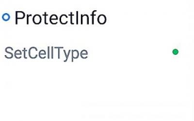

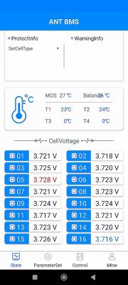

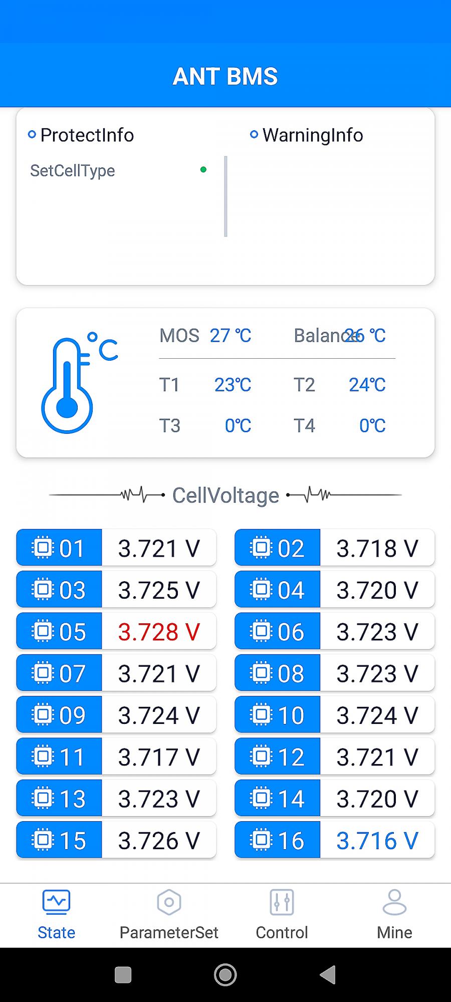

Добрый вечер! Поменял обычную БМС на новую смарт Ант бмс, в приложении новом определилась нормально, настройка проходит, но пока еще не со всеми настройками разобрался. Уже собрался запаковывать, решил проверить на выходе БМС и тут сюрприз: на выходе БМС( P-) напряжение ниже реального на (В-). Т.Е.  общее напряжение на 16 ячейках 59,55в а на выходе 53,9. Не пойму где я накосячил.
koolon
БМС включится после настройки.
основная сейчас проблема в слове unknown
надо выбрать тип химии ( о чем на второй картинке и сообщение в поле для сообщений указывает)
Fadner
На скриншотах видно,   что бмс показывает напряжения правильно. Подключение перепроверял. Может быть в настройках проблема?

Цитата: koolon от 16 Март 2023 в 21:53основная сейчас проблема в слове unknown
да, меня это тоже напрягло
Keksus
Цитата: Fadner от 17 Март 2023 в 05:55меня это тоже напрягло
конкретно указано:
Дословно: установить тип ячеек, [user]koolon[/user] это имел ввиду.
Этот параметр должны были указать первым при настройке, из чего можно сделать вывод, что нужно для полной уверенности проверить ещё и другие настройки bms, может ещё что-то осталось без внимания.

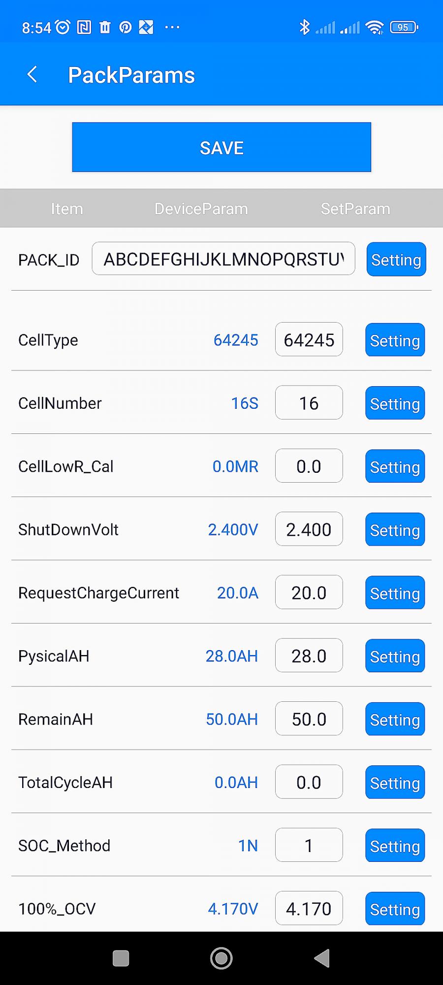

В том то и дело , что сразу же указал на литий ион,  и колличество ячеек 16. В packparams в пункте celltype что должно стоять при литий ионе? У меня 64241
Fadner
Fadner
Толком ничего не понял, но заработала после нескольких ресетов,  далее повторная авторизация на 5 уровне и смена celltype опять на 64241 и все заработало  %-). После чего произошел глюк приведший к данной ситуации я не понял. Программа для меня более сложная чем на старых версиях, описания толкового не видел, может кто даст ссылку?

при включении на вкладке control  выбрать химию, в данном случае нажать на кнопку Li-ion, бмс пикнет в ответ.
на главном экране покажет вместо слова unknown красным цветом какая химия выбрана.
далее во вкладке Parametr Set выбрать FAST Setting и задать кол-во ячеек и емкость.
ВСЕ!!!
остальное только для продвинутых пользователей.
перевод пунктов с китайского на английский может быть противоположным  :-D не забывайте, об этом
